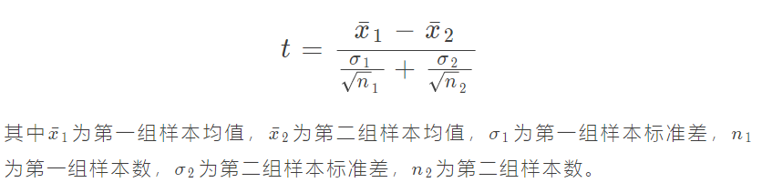

1.2 T查验公式
对于独立样本t查验(又称为双样本t查验):
分子表现2个样本的匀称值之差,分母表现2个样本各自方差平方比上样本数目的算术平方根。
从下图公式可以看出,T查验必要盘算t值,通过其判断2个样本匀称值是否存在明显差异
结论:
t值通过查找t分布表可得到p值,p值越小,越阐明样本间差异明显;如果p值小于明显性水平阈值(通常为0.05),则拒绝原假设H0

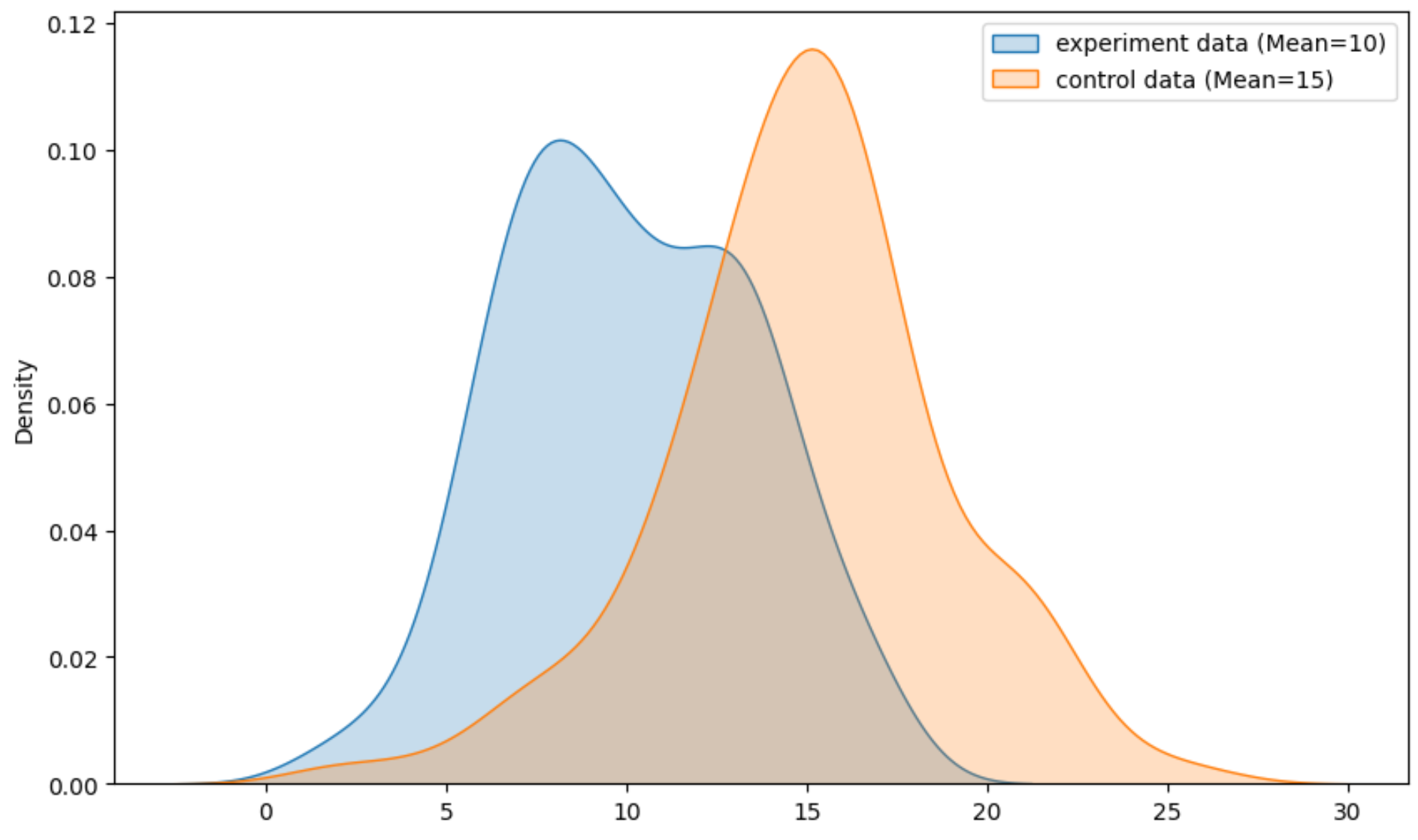

  16. ####### 核密度图 ########
  17. # 设置图大小
  18. plt.figure(figsize=(10, 6))
  19. sns.kdeplot(experiment_data, label="experiment data (Mean=10)", shade=True)
  20. sns.kdeplot(control_data, label="control data (Mean=15)", shade=True)
  21. plt.legend()
  22. plt.show()

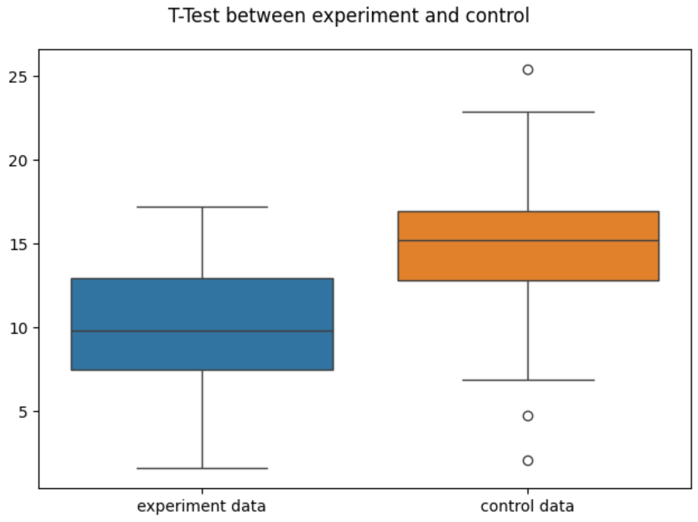

  23. ####### 箱线图 #######
  24. sns.boxplot(data=[experiment_data, control_data])
  25. plt.xticks([0, 1], ["experiment data", "control data"])
  26. plt.suptitle("T-Test between experiment and control", fontsize=12)
  27. plt.tight_layout()
  28. plt.show()
结论:
t值(T-value: -9.353755620233024),p值(P-value: 1.8665012625102836e-17)小于0.05,拒绝原假设H0即2个样本数据集存在明显差异
核密度图
核密度图曲线峰值为2个数据集的匀称值,反应了2个数据集的数据分布环境。
箱线图
箱线图上横线和下横线分别表现上四分位数、下四分位数,箱子中央横线表现匀称值,原点表现非常值,可直观看出2个数据集在均值上的差异。

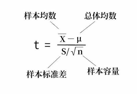

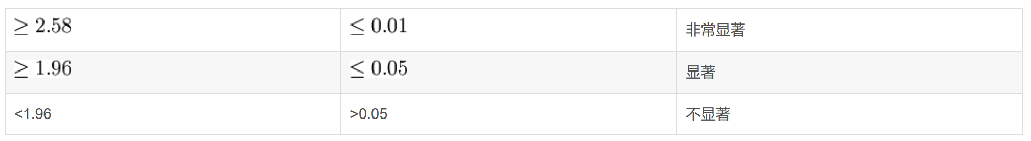

2.2 Z查验公式
|Z|值与P值结论

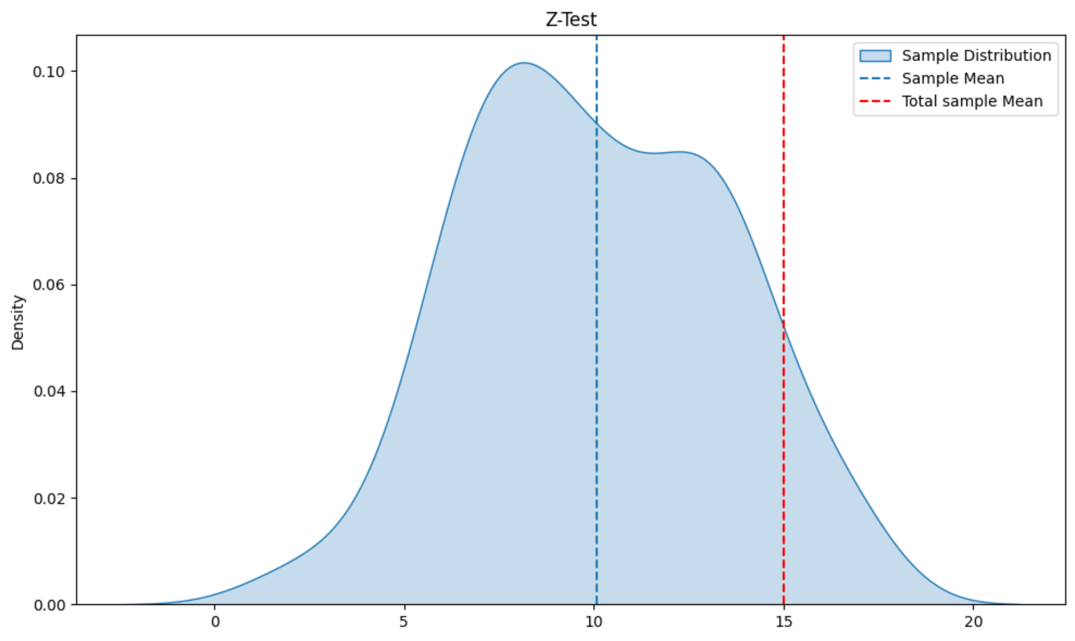

  20. plt.figure(figsize=(10, 6))
  21. # 核密度图
  22. sns.kdeplot(sample, label="Sample Distribution", shade=True)
  23. # 添加总体均值和假设均值的竖线
  24. plt.axvline(np.mean(sample), linestyle='--', label='Sample Mean')
  25. plt.axvline(total_mean, color='red', linestyle='--', label='Total sample Mean')
  26. plt.legend()
  27. plt.title("Z-Test")
  28. plt.tight_layout()
  29. plt.show()
结论:
通过z统计量和p值,我们可以判断样本均值与假设均值是否有明显差异。如果p值小于0.05,则拒绝原假设;上述z-value绝对值2.68且大于p-value小于0.01, 单样本与总体均值差异非常明显
