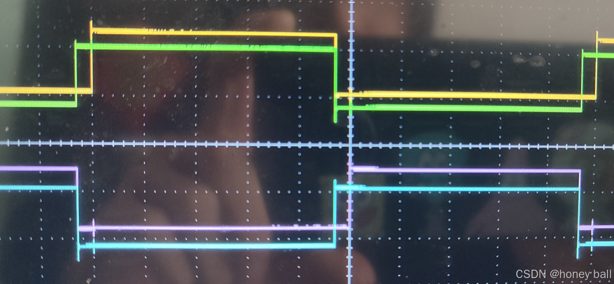

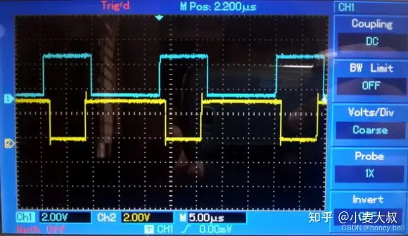

搭建一个带死区的PWM波输出:

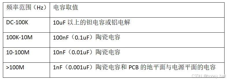

PCB电源的滤波电容怎样选?

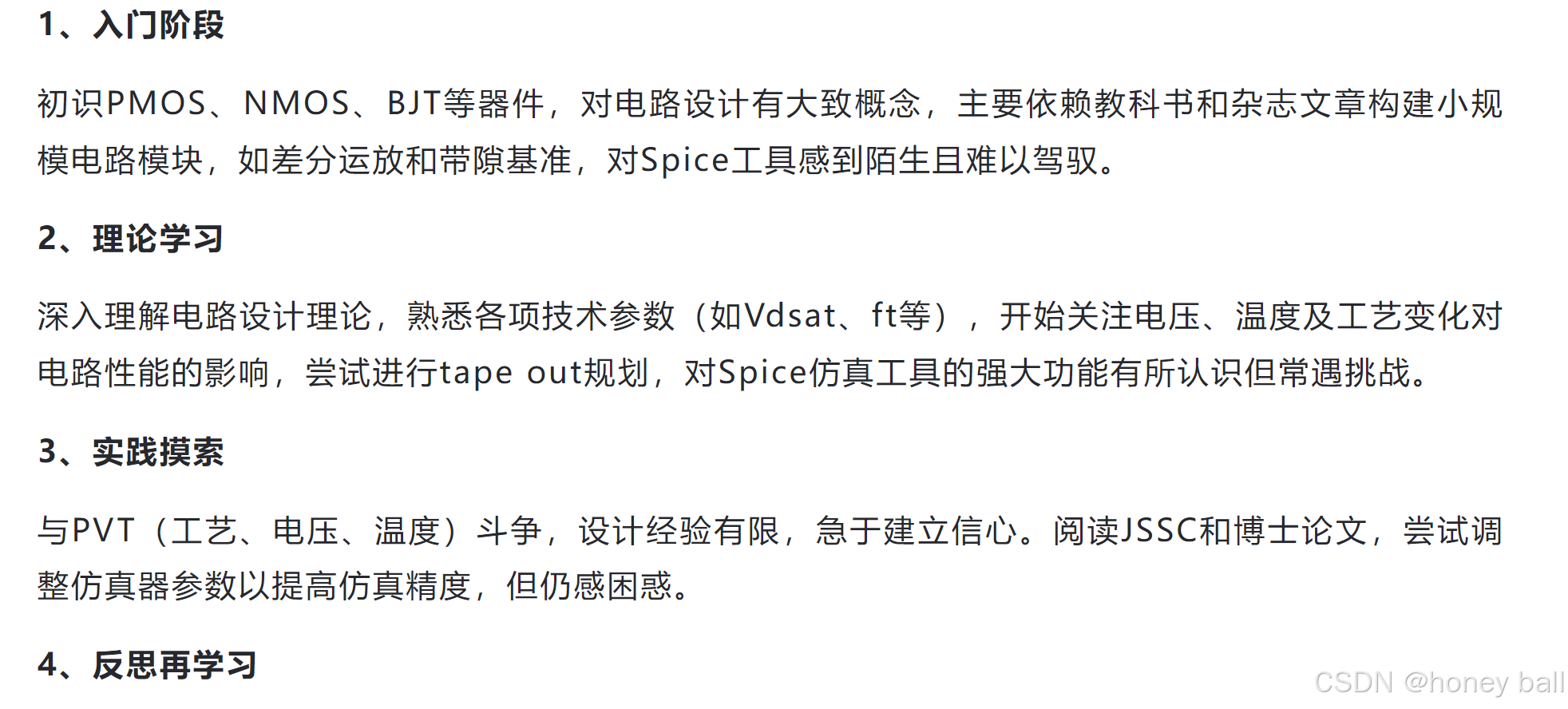

模电工程师的差别阶段:

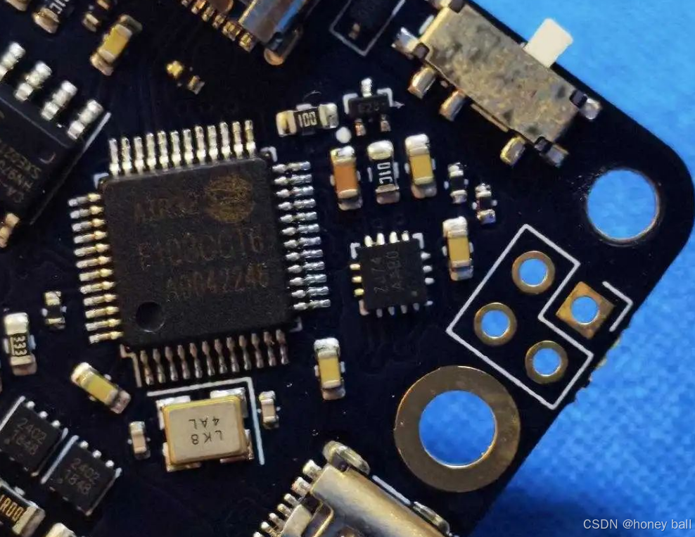

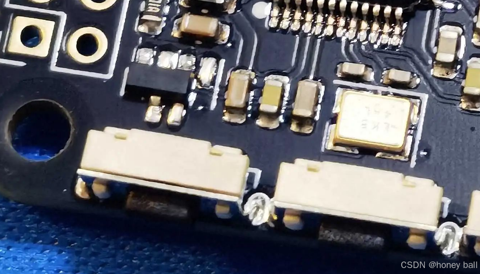

这种按键看起来照旧蛮好用的:

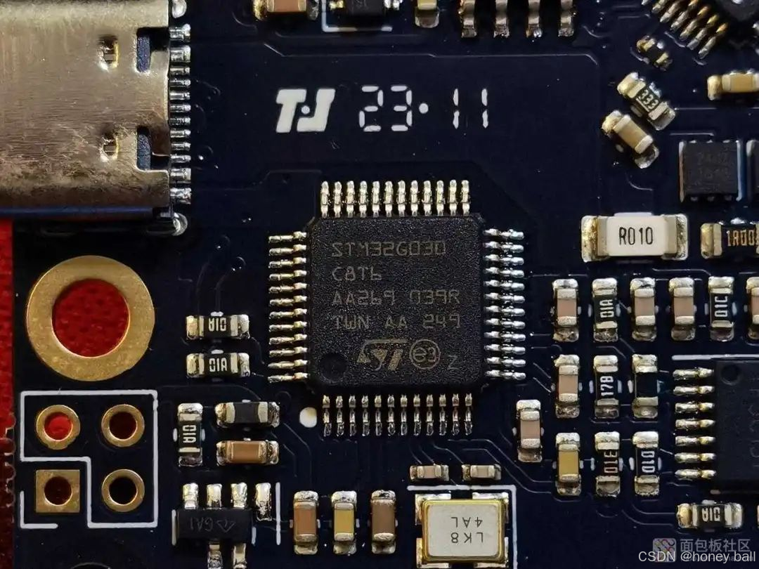

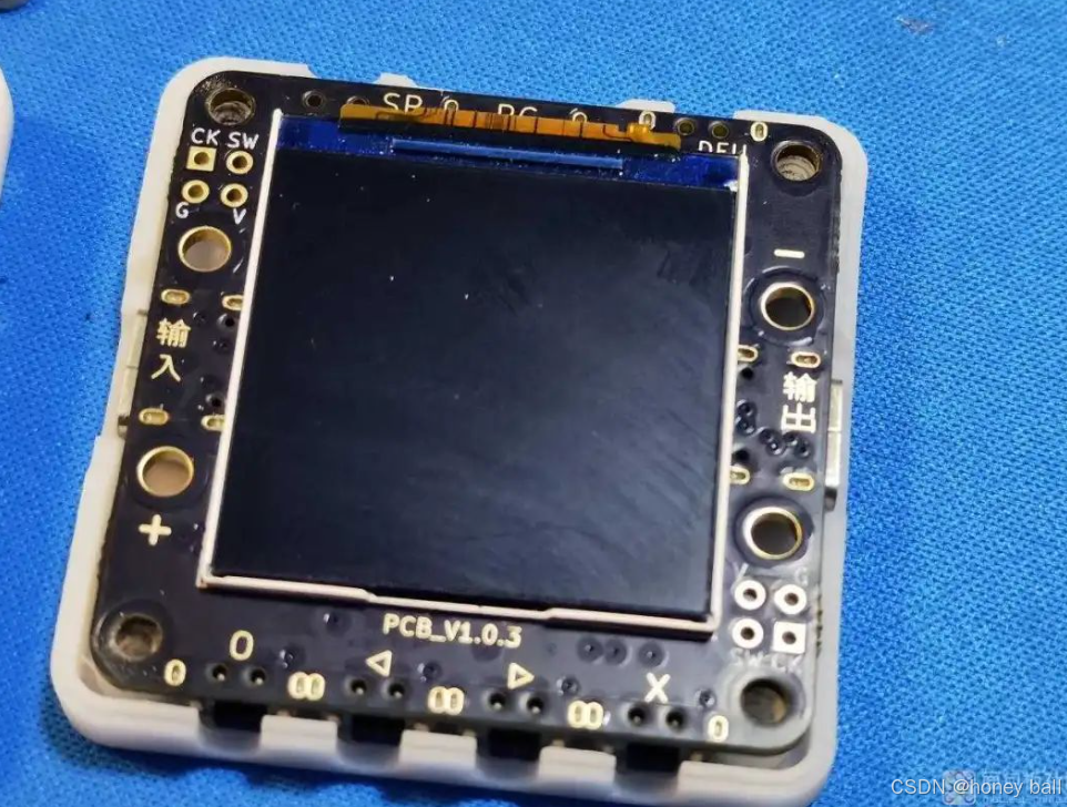

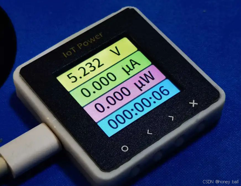

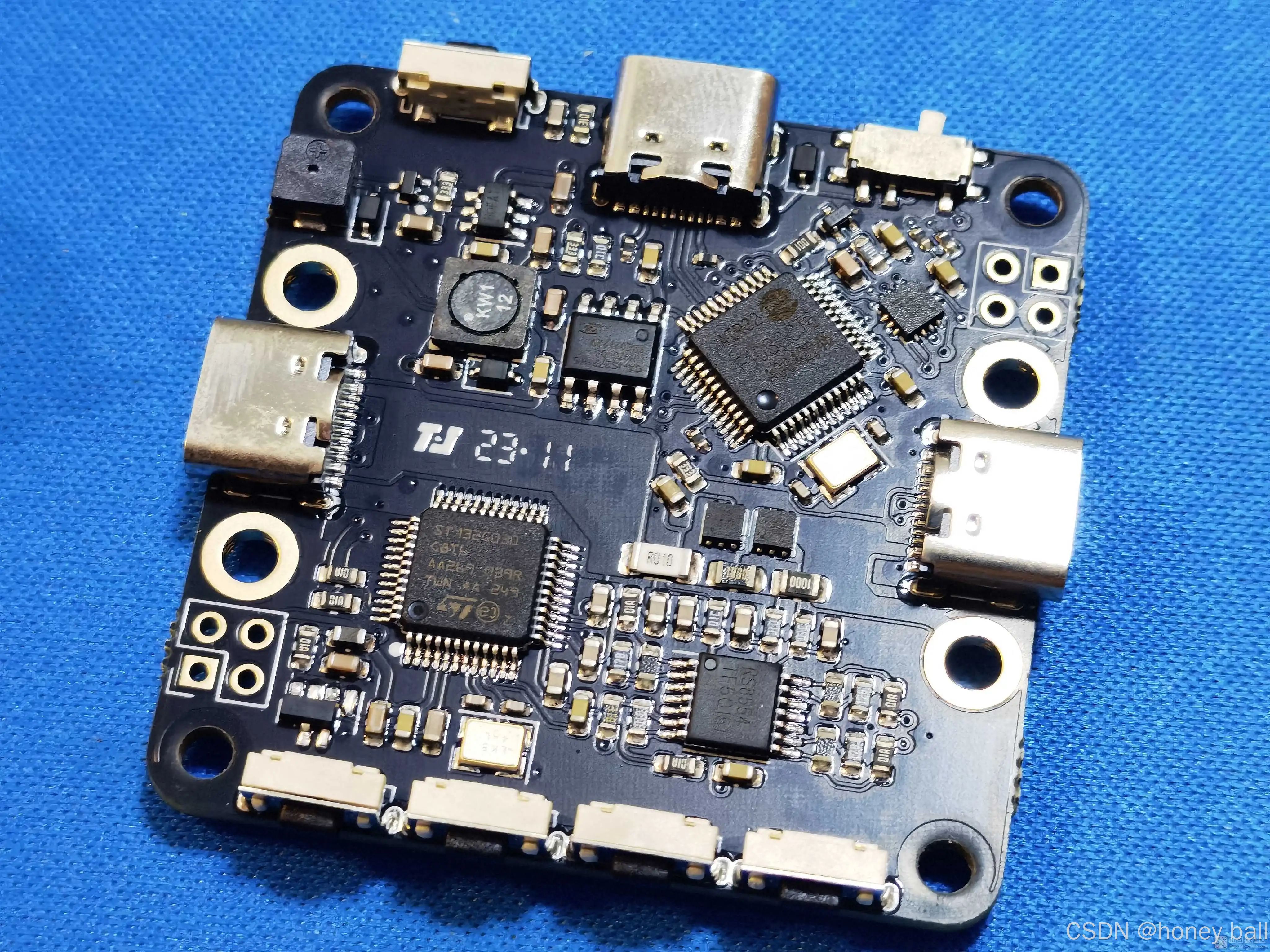

主控接纳的是STM32G030C8T6。这是一颗来自意法半导体的Arm Cortex-M0+内核的低功耗微控制器,具有64KB Flash、8KB RAM、64MHz CPU、2x USART、定时器、ADC和通讯接口等。

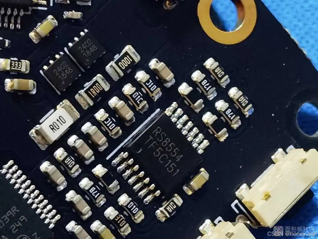

在采样电阻旁边有一颗RS8554的运放来举行收罗电流电压的放大。RS8554是一颗来自润石的4通道运放,具有零漂移,1uVVos特性。
在上方另有一颗来自合宙的AIR32F103CCT6单片机,电流从左侧进入,右侧流出,采样电流电压颠末运放收罗后送到STM32单片机中举行盘算。而上方的AIR32F103则是控制体现屏、操纵案件以及UI库的驱动。我是如许推测的,由于可以看到STM32单片机的大多数引脚都没有效到,似乎只用了高速ADC,而上方的AIR32F103引脚大多数被利用而且还直连了上方的TypeC,功能上肯定是根据性能有肯定的分工。
