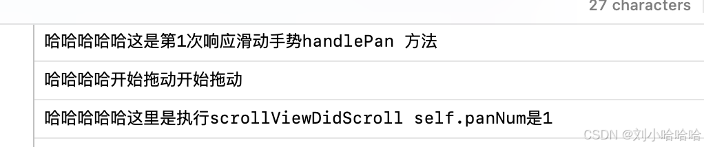

我们给弹窗添加一个滑动手势,相应方法为handlePan:

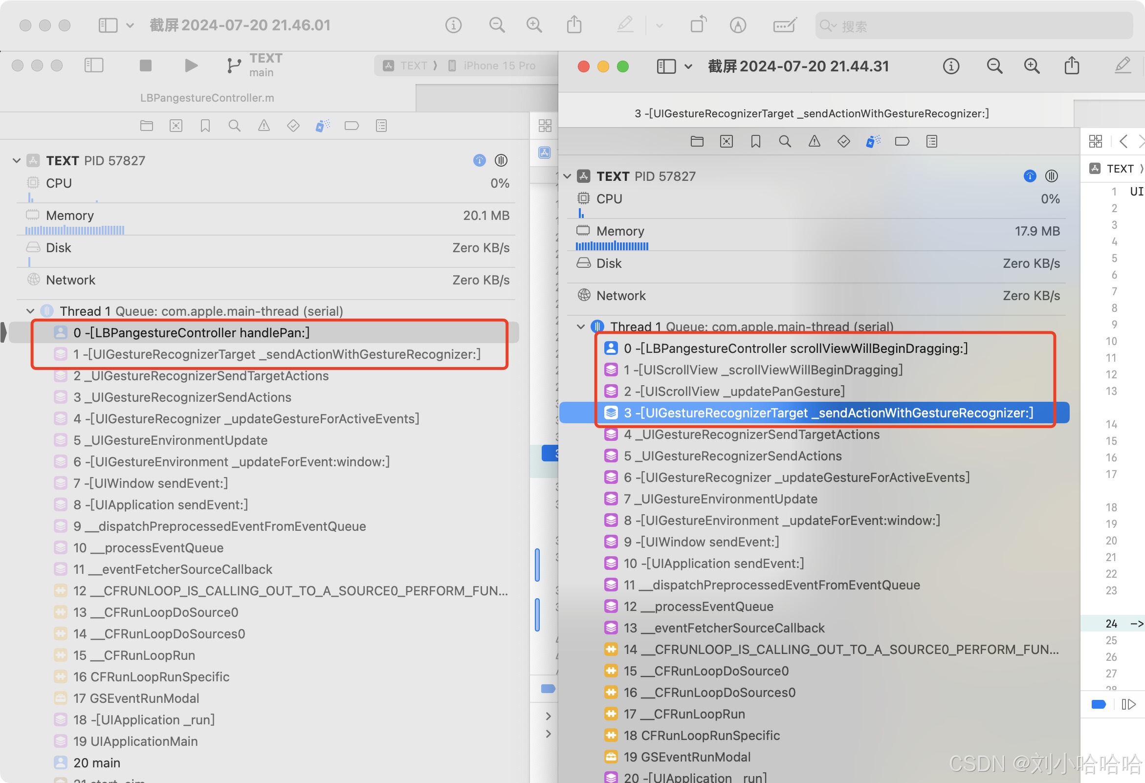

通过测试我们发现,我们手在tableView 上滚动的时间,每次实行
tableView 的 署理方法 scrollViewDidScroll 之前,都会实行 handlePan方法。
请看下图
由图可知,手势相应方法是直接出发的,而
scrollViewWillBeginDragging是颠末update之后触发的,以是机会在手势相应方法反面

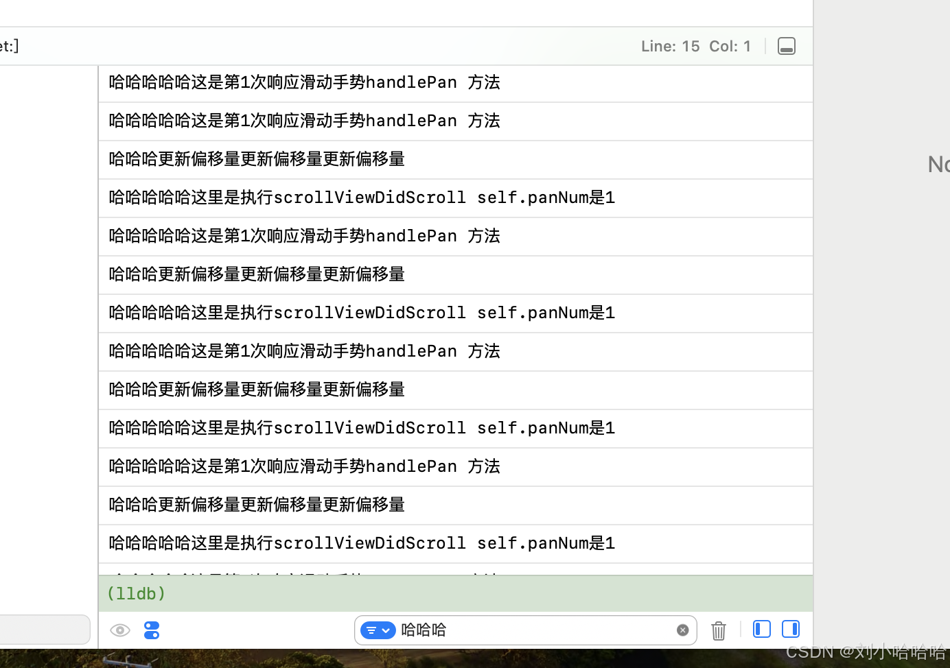

这里是打印,验证了上面的结论
同样,更新偏移量的方法更是在begindragging 之后了

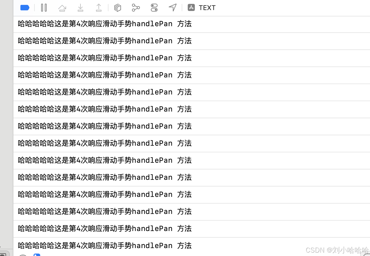

而且,在一次滑动(手没有脱离屏幕算同一次滑动)过程中,
如果相应方法 handlePan 中有设置过
self.tableView.panGestureRecognizer.enabled = NO; 就会导致
本次滑动中self.tableView 不会滚动,即便在self.tableView.panGestureRecognizer.enabled = NO反面设置了  self.tableView.panGestureRecognizer.enabled = YES也不会滚动
这阐明,**在一次滑动手势的相应中, self.tableView.panGestureRecognizer.enabled = NO 的优先级是最高的
