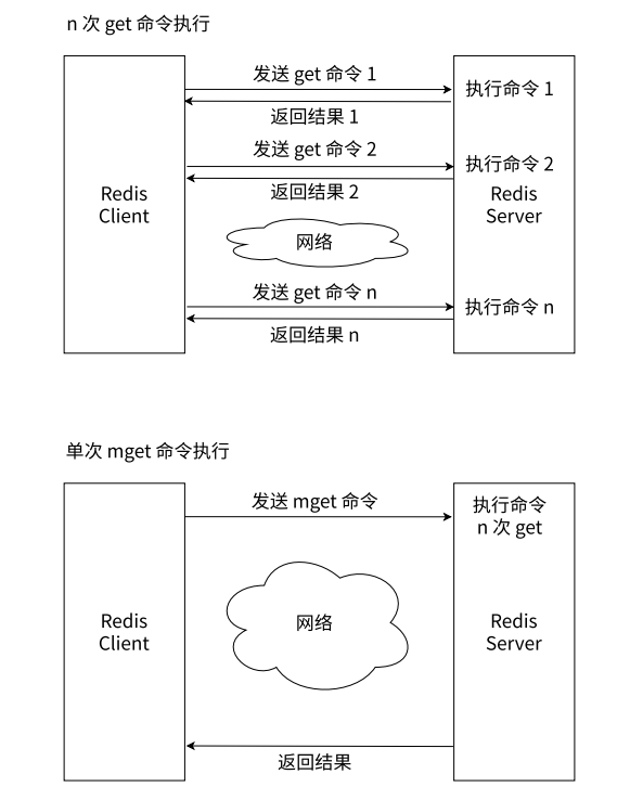

1.3 mset、mget
mset 和 mget 可以一次利用多组键值对
   一次网络通讯传输就可以举行多组利用
语法 :
mset key1 value1 [key2 value2 …]
mget key1 [key2 …]

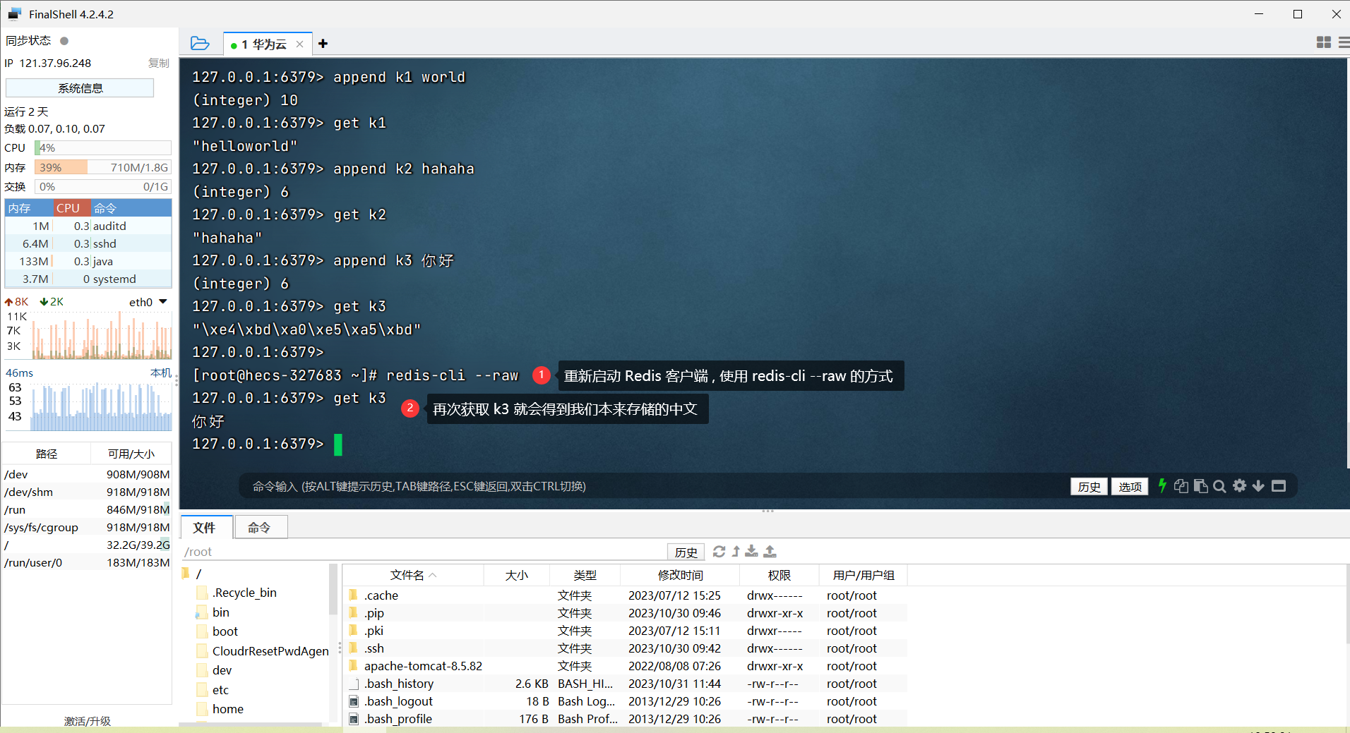

  1. 127.0.0.1:6379> get k3
  2. "\xe4\xbd\xa0\xe5\xa5\xbd"
\xe4\xbd\xa0\xe5\xa5\xbd 就是十六进制的 “你好”
   我们可以在启动 Redis 客户端的时间 , 加上一个 --raw 如许的选项 , 就可以使 Redis 客户端可以大概自动的把二进制数据实验翻译
  那我们就可以重新启动客户端
先按 Ctrl + D 退出 Redis 客户端
   不要按到 Ctrl + S , Ctrl + S 是 XShell 的一个特色功能 , 是用来锁定当前屏幕的 , 我们可以通过 Ctrl + Q 取消锁定
  然后输入 redis-cli --raw 重新启动客户端

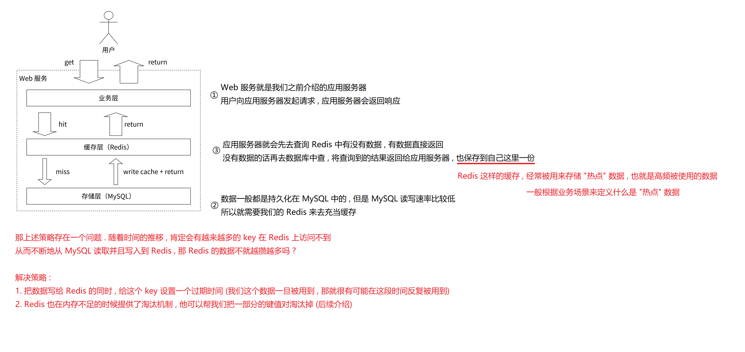

3.1 缓存

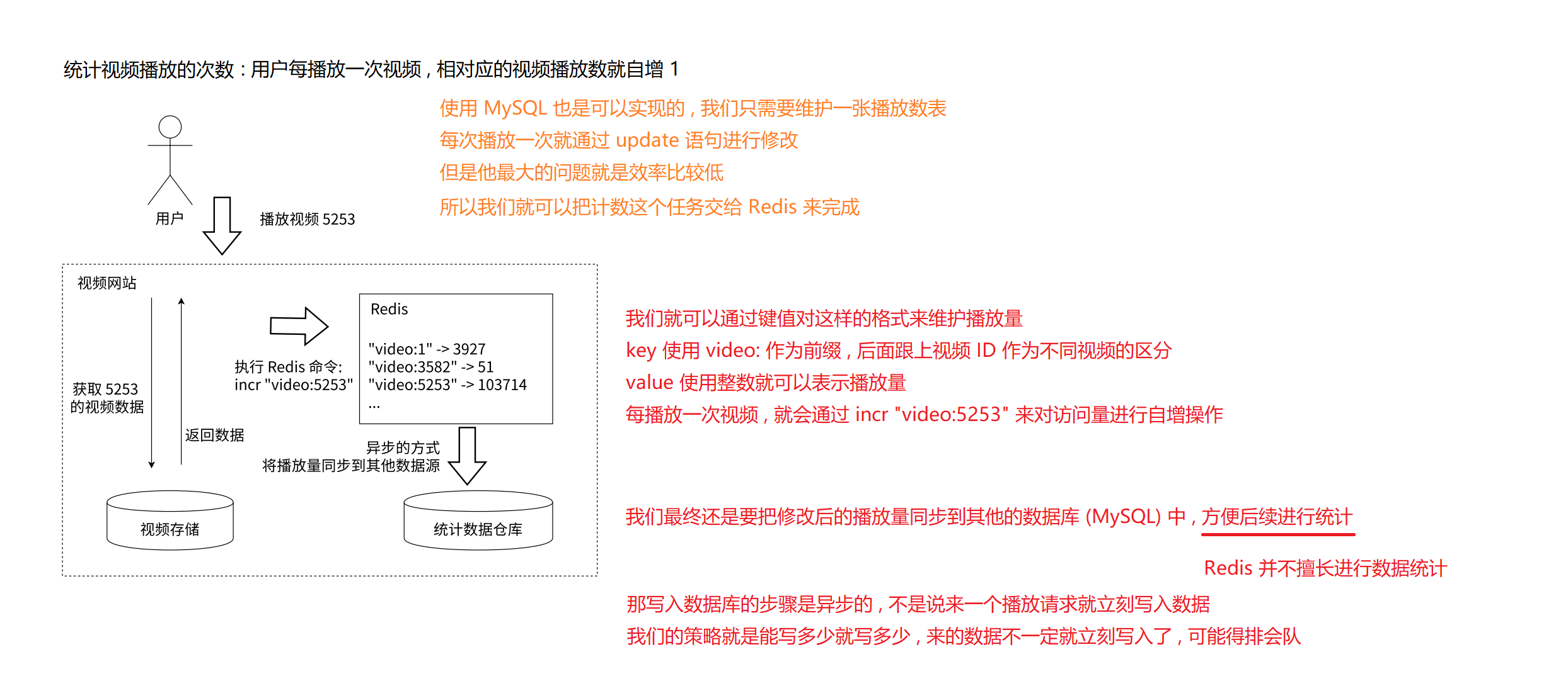

3.2 计数器
实际中要开发⼀个成熟、稳固的真实计数体系 , 要面临的寻衅不是这么简朴的 , 我们还必要思量防作弊、按
照差别维度计数、克制单点题目、数据恒久化等等
   克制单点题目指的是不能只思量当前主机的数据库 , 也要思量分布式体系中其他主机的数据

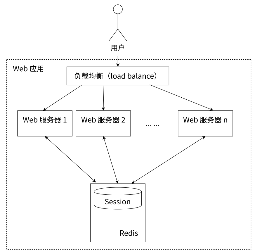

  3.3 共享会话

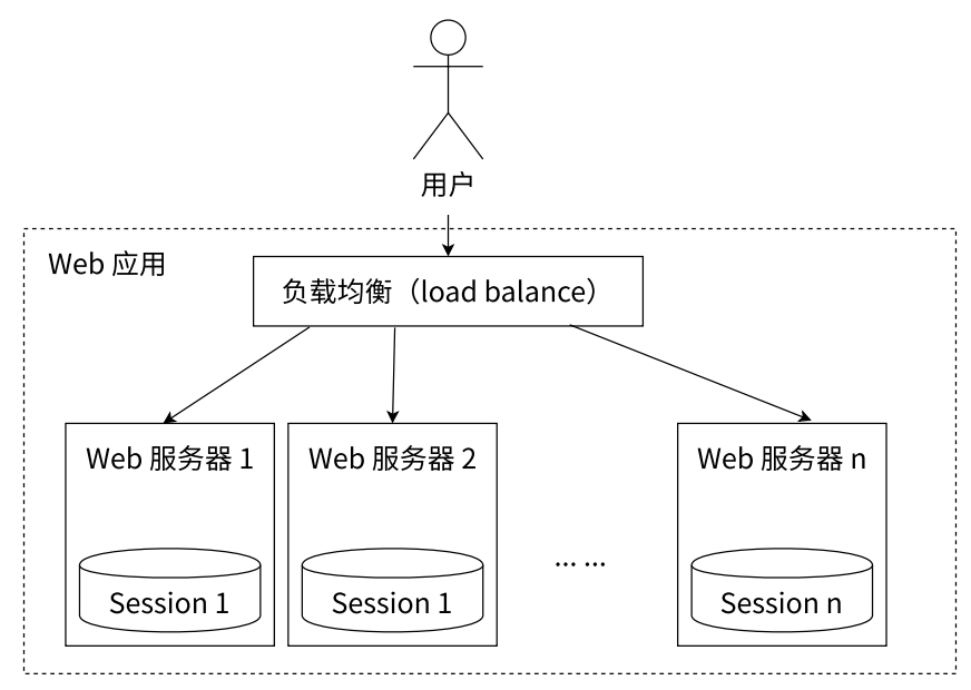

我们先看这种情况
如果每个应用服务器都维护本身的会话数据 , 此时各个应用服务器之间数据不共享 , 用户哀求访问到差别的服务器上就大概出现一些不能正确登录的情况了
那更公道的做法就是将会话单独生存到 Redis 中 , 任何服务器要获取用户的登录状态都必要到 Redis 中获取
