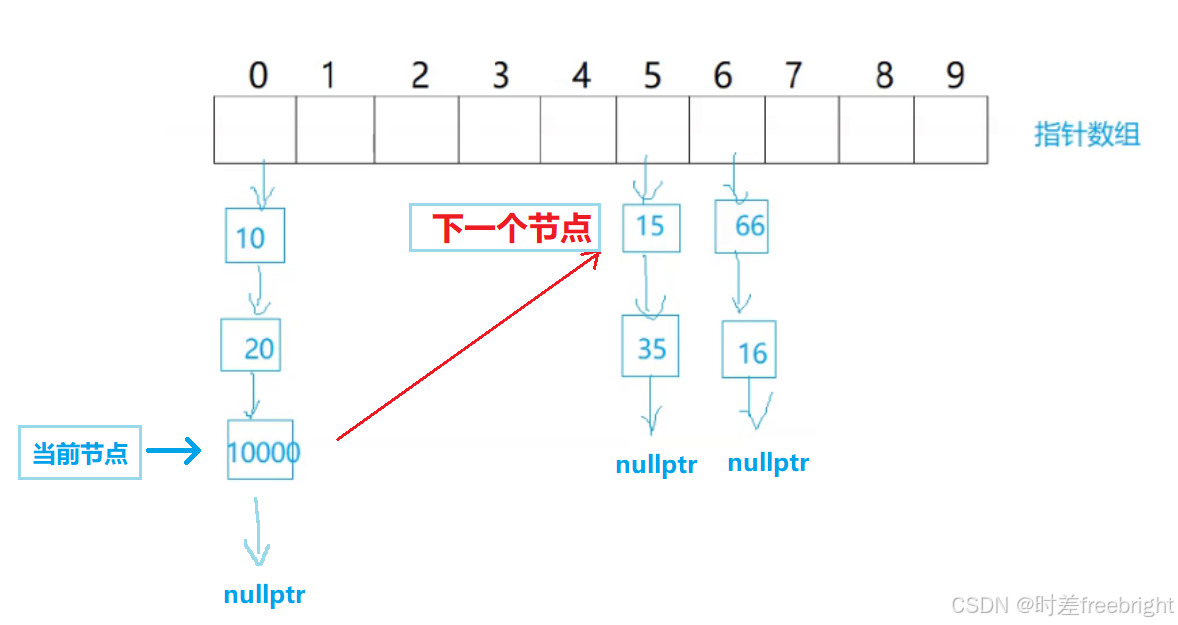

由于我们哈希表利用 拉链法的结构,因此迭代器实际上是封装链表节点指针
2.1 前置++ 功能
实现思绪:哈希表迭代器 ++,即从当前有用数据节点到下一个有用数据节点,这有两种情况,一是当前链表节点不是尾节点,next 即为下一个有用数据节点;二是当前节点为尾节点,next为空,则须要今后遍历,跳到下一个单链表,继续探求有用数据节点
怎样从当前链表尾节点,到下一条链表?
我们这里接纳的方法:将 “哈希表” 传入迭代器类中,通过 除留余数法 获取当前哈希桶位置 hashi(这就是哈希表数组下标),hashi ++ 就可以直接跳到下一个哈希桶中了,
代码:讲授思绪
  1. if (下一个节点不为空) {
  2.         直接到下一个节点
  3. }
  4. else if (下一个节点为空) {
  5.         除留余数法 获取当前哈希桶位置 hashi
  6.         hashi++  跳到下一个桶
  7.         while (hashi < 哈希表的size) {
  8.                 如果下一个桶是空的,就需要一直循环,直到找到非空桶
  9.         }
  10.         if (hashi >= 哈希表的size:说明到最后都没有非空桶) {
  11.                 指针直接指向 nullptr
  12.         }
  13.         else if(找到非空桶){
  14.                 指针指向新链表
  15.         }
  16. }
实际代码

  61.                         // 逻辑是 ++ 到下一个有效元素位置:因此需要判断下一个位置是否是空节点
  62.                         // 因为一个链表遍历完,需要重新到另一个哈希桶,因此还需要重新更新迭代器指向,需要获取哈希表信息,则传一个哈希表指针过来
  63.                         if (_pNode->_next != nullptr) {
  64.                                 _pNode = _pNode->_next;
  65.                         }
  66.                         else {
  67.                                 KeyOfT kot;
  68.                                 Hash hash;
  69.                                 size_t hashi = hash(kot(_pNode->_data)) % (HT->_table.size());
  70.                                 hashi++;  // 这样就跳到下一个桶了
  71.
