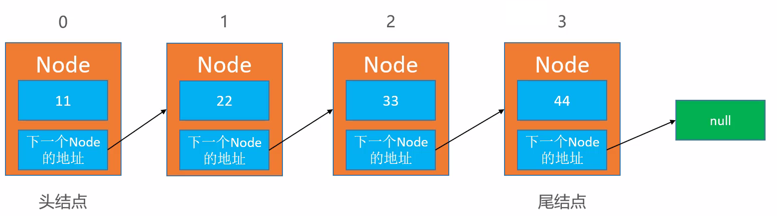

2.1、单链表
单链表就是我们刚刚讲到的链表的最基本的结构,链表通过指针将一组零散的内存块串联在一起。。如图所示,我们把这个记录下个结点地址的指针叫作后继指针 next ,如果链表中的某个节点为p,p的下一个节点为q,我们可以表示为:p.next=q
链表中有两个结点是比较特殊的,它们分别是第一个结点和最后一个结点。我们习惯性地把第一个结点叫作头结点,把最后一个结点叫作尾结点。其中,头结点用来记录链表的基地址,有了它,我们就可以遍历得到整条链表。而尾结点特殊的地方是:指针不是指向下一个结点,而是指向一个空地址 NULL,表示这是链表上最后一个结点。

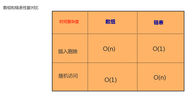

3.1、链表数组对比
数组和链表是两种截然不同的内存组织方式。正是因为内存存储的区别,它们插入、删除、随机访问操作的时间复杂度正好相反,下图表明了链表和数组在插入删除和随机访问上时间复杂度的对比
