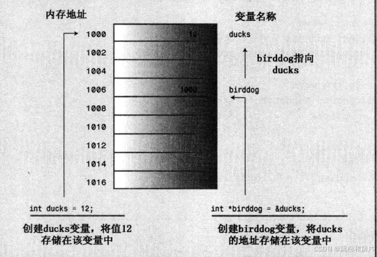

指针是一个变量,其存储的是值的地点,而不是值自己。在讨论指针之前,我们先看一看怎样找到通例变量的地点。只需对变量应用地点运算符(&),就可以得到它的位置:比方,假如home是一个变量,则&home是它的地点。

  将地点视为指定的量,而将值视为派生量。一种特殊范例的变量——指针用于存储值的地点。因此,指针名表现的是地点。* 运算符被称为间接值或排除引用运算符,将其应用于指针,可以得到该地点处存储的值(这和乘法使用的符号雷同;C+根据上下文来确定所指的是乘法还是排除引用)。比方,假设 manly 是一个指针,则 manly 表现的是一个地点,而*manly 表现存储在该地点处的值。*manly 与通例 int 变量等效。示例代码如下:

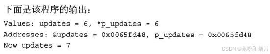

  1. // pointer.cpp--our first pointer variable
  2. #include <iostream>
  3. int main()
  4. {
  5.         using namespace std;
  6.         int updates =6;
  7.         int *p_updates;
  8.         p_updates = &updates;//assign address of int to pointer
  9.
  10.         cout <<"Values:updates="<<updates;
  11.         cout << ", *p_updates="<<*p_updates << endl;
  12.         cout<<"Addresses:&updates="<<&updates;
  13.         cout<<",p_updates="<<p_updates << endl;
  14.
  15.         *p_updates =*p_updates +1;
  16.         cout<<"Now updates="<< updates << endl;
  17.         return 0;
  18. }

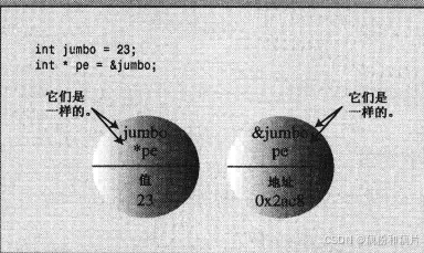

从中可知,int 变量 updates 和指针变量p_updates 只不外是同一枚硬币的两面。变量 updates 表现值,并使用&运算符来得到地点;而变量p_updates表现地点,并使用运算符来得到值。由于p_updates 指向 updates,因此p_updates 和 updates 完全等价。可以像使用 int 变量那样使用p_updates,以致可以将值赋给p_updates。如许做将修改指向的值,即 updates。

这表明,* p_updates 的范例为int。由于 * 运算符被用于指针,因此p_updates 变量自己必须是指针。我们说 p_updates 指向 int 范例,我们还说 p_updates 的范例是指向 int 的指针,或 int*。可以如许说,p_updates是指针(地点),而*p_updates是int,而不是指针。

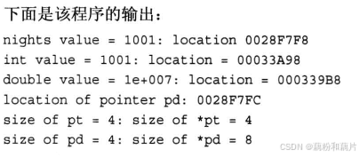

  1. using namespace std;
  2. int nights=1001;
  3. int *pt =new int;//allocate space for an int
  4. *pt = 1001;//store a value there
  5. cout <<"nights value ="<<nights<<":location"<< &nights << endl;
  6. cout << "int value="<<*pt<<":location="<< pt << endl;
  7. double *pd=new double;//allocate space for a double
  8. *pd = 10000001.0;//store a double there
  9. cout << "double value ="<<*pd<<":location="<< pd << endl;
  10. cout <<"location of pointer pd:"<< &pd << endl;
  11. cout <<"size of pt="<< sizeof(pt);
  12. cout <<":size of *pt="<< sizeof(*pt)<< endl;
  13. cout<<"size of pd="<< sizeof pd;
  14. cout<<":size of *pd="<< sizeof(*pd)<< endl;
  15. return 0;
该步调指出了必须声明指针所指向的范例的缘故起因之一:地点自己只指出了对象存储地点的开始,而没有指出其范例(使用的字节数)。从这两个值的地点可以知道,它们都只是数字,并没有提供范例或长度信息。别的,指向int的指针的长度与指向 double 的指针雷同。它们都是地点,但由于声明白指针的范例,因此步调知道*pd是8个字节的double值,*pt是4个字节的int值。
