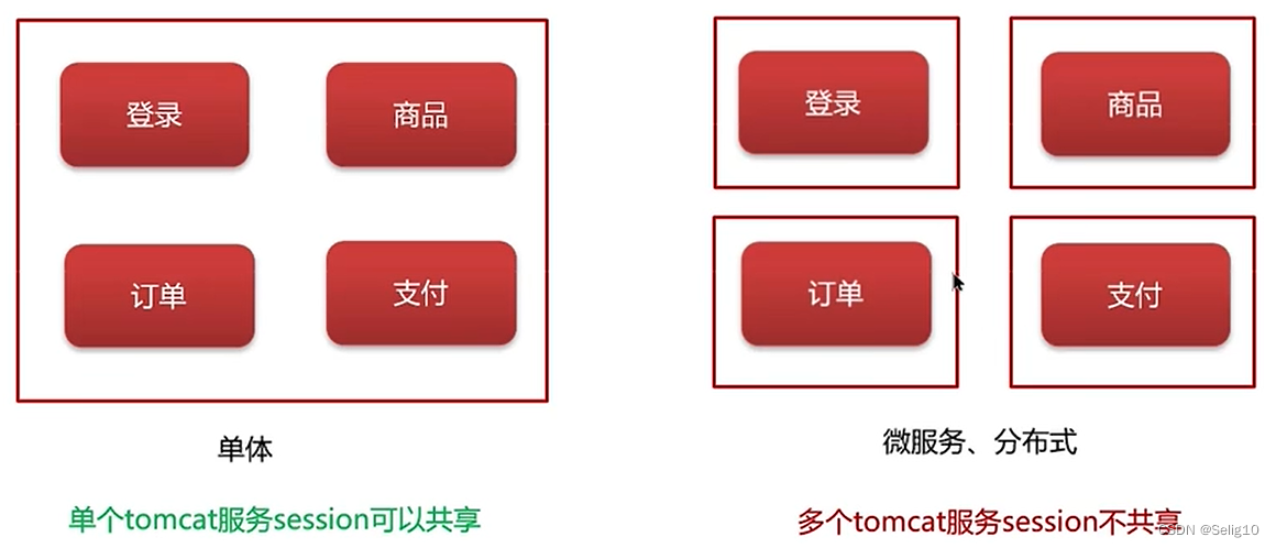

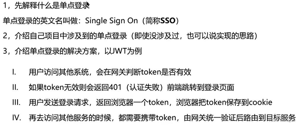

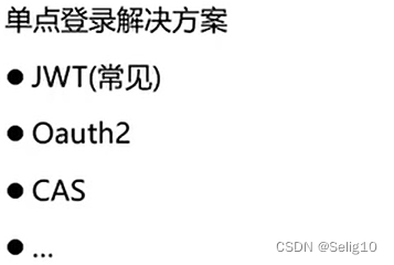

一、单点登录这块怎么实现的?
单点登录概述

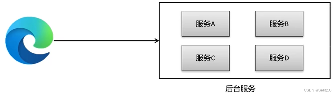

单点登录:Single Sign On(简称SSO),只须要登录一次,就可以访问全部信托的应用体系

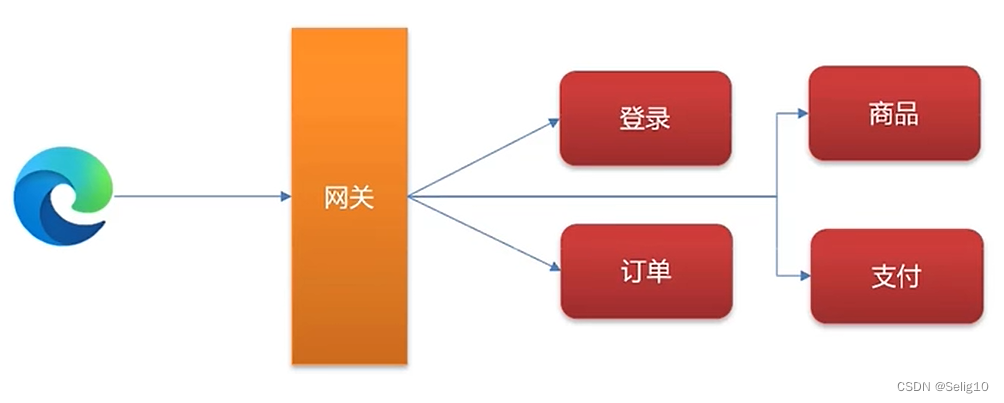

在从前的时间,一样平常我们就单体系,全部的功能都在同一个体系上。
厥后,我们为了公道使用资源和低沉耦合性,于是把单体系拆分成多个子体系。

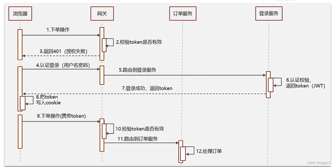

如今有一个微服务的简朴架构,如图:
使用jwt办理单点登录的流程如下:
参考答复

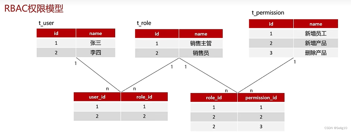

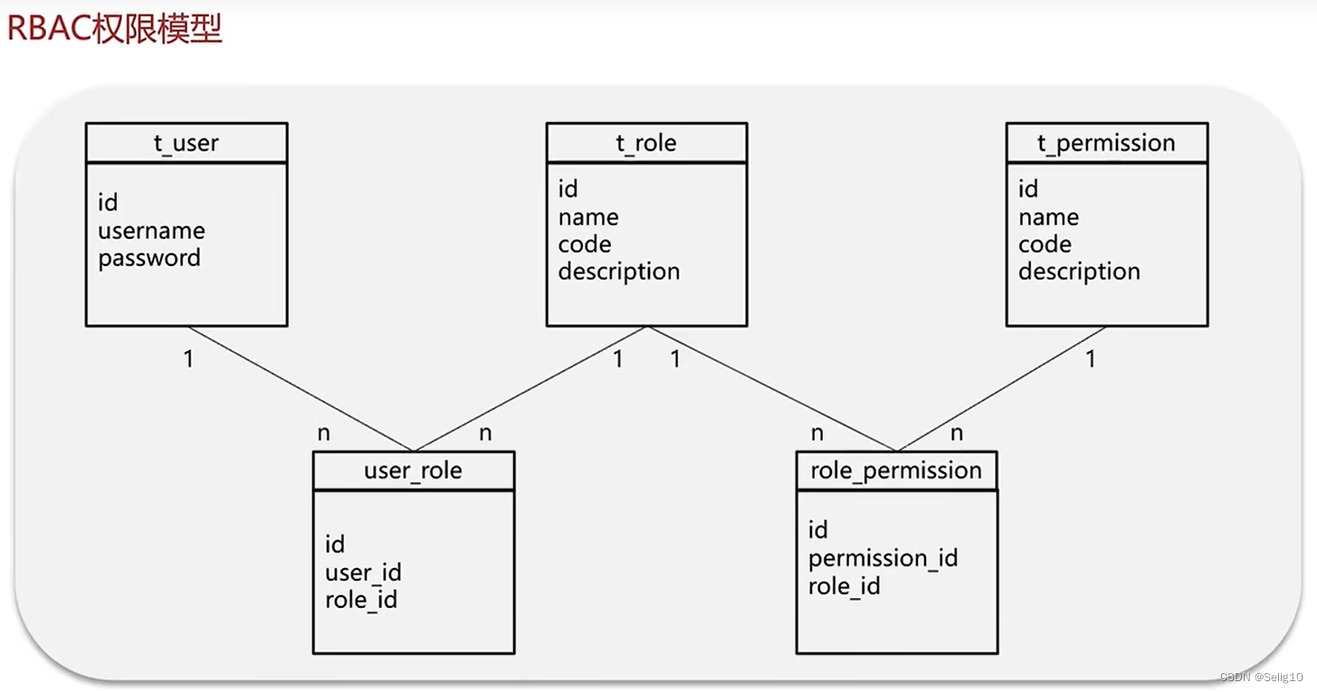

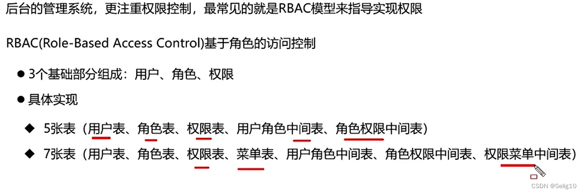

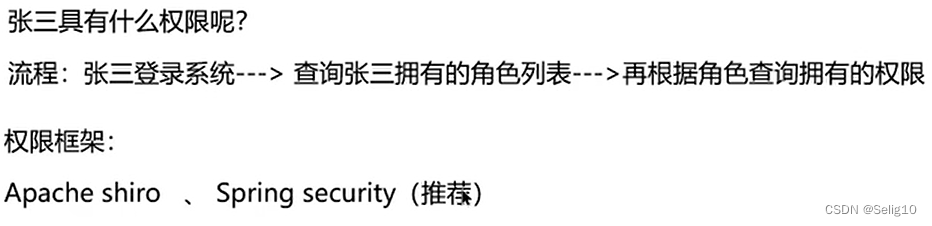

二、权限认证是怎样实现的?
权限认证: RBAC
模子表

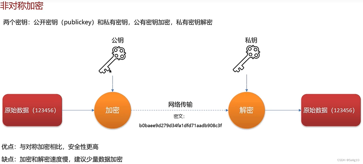

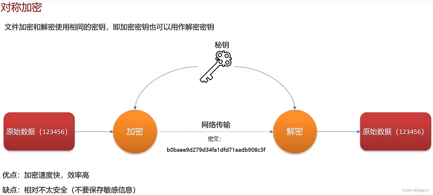

三、上传数据的安全性你们怎么控制?
答复:
使用非对称加密(或对称加密,给前端一个公钥让他把数据加密传到背景,背景负责解密后处置处罚
  • 文件很大发起使用对称加密,不外不能生存敏感信息
  • 文件较小,要求安全性高,发起接纳非对称加密

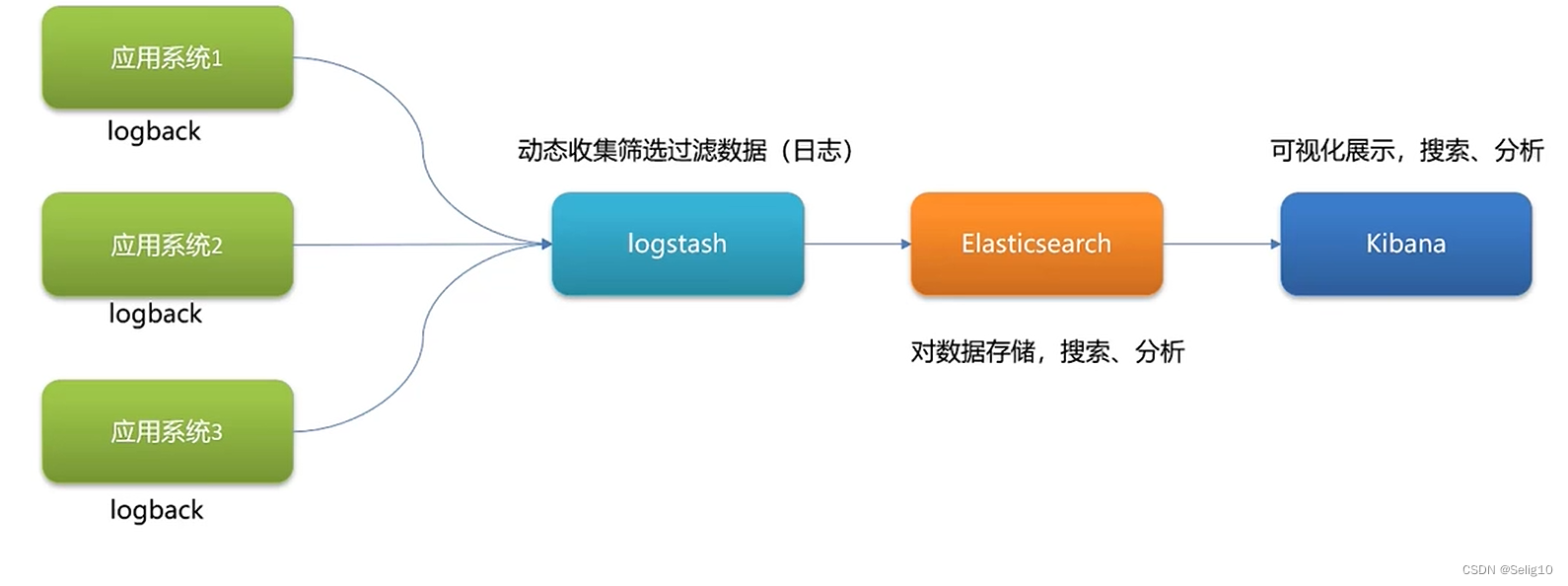

2.1ELK根本架构
ELK即Elasticsearch、Logstash和Kibana三个开源软件的缩写
  • Elasticsearch:全文搜刮和分析引擎,对大容量的数据举行靠近实时的存储搜刮和分析使用。
  • Logstash:是一个数据网络引擎,它可以动态的从各种数据源搜集数据,并对数据举行过滤、分析和同一格式等使用,并将输出结果存储到指定位置上
  • Kibana:是一个数据分析和可视化平台,通常与Elasticsearch共同使用,用于对此中的数据举行搜刮、分析,而且以统计图标的情势展示

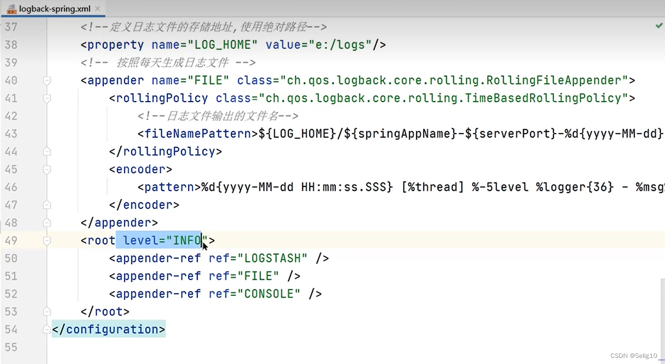

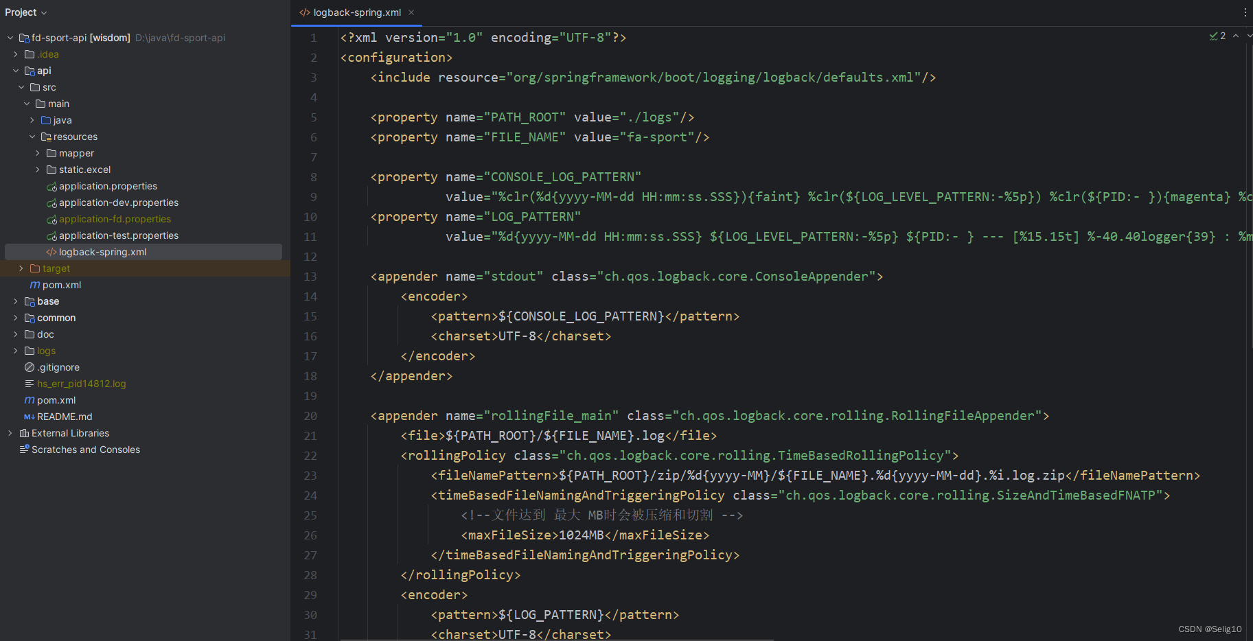

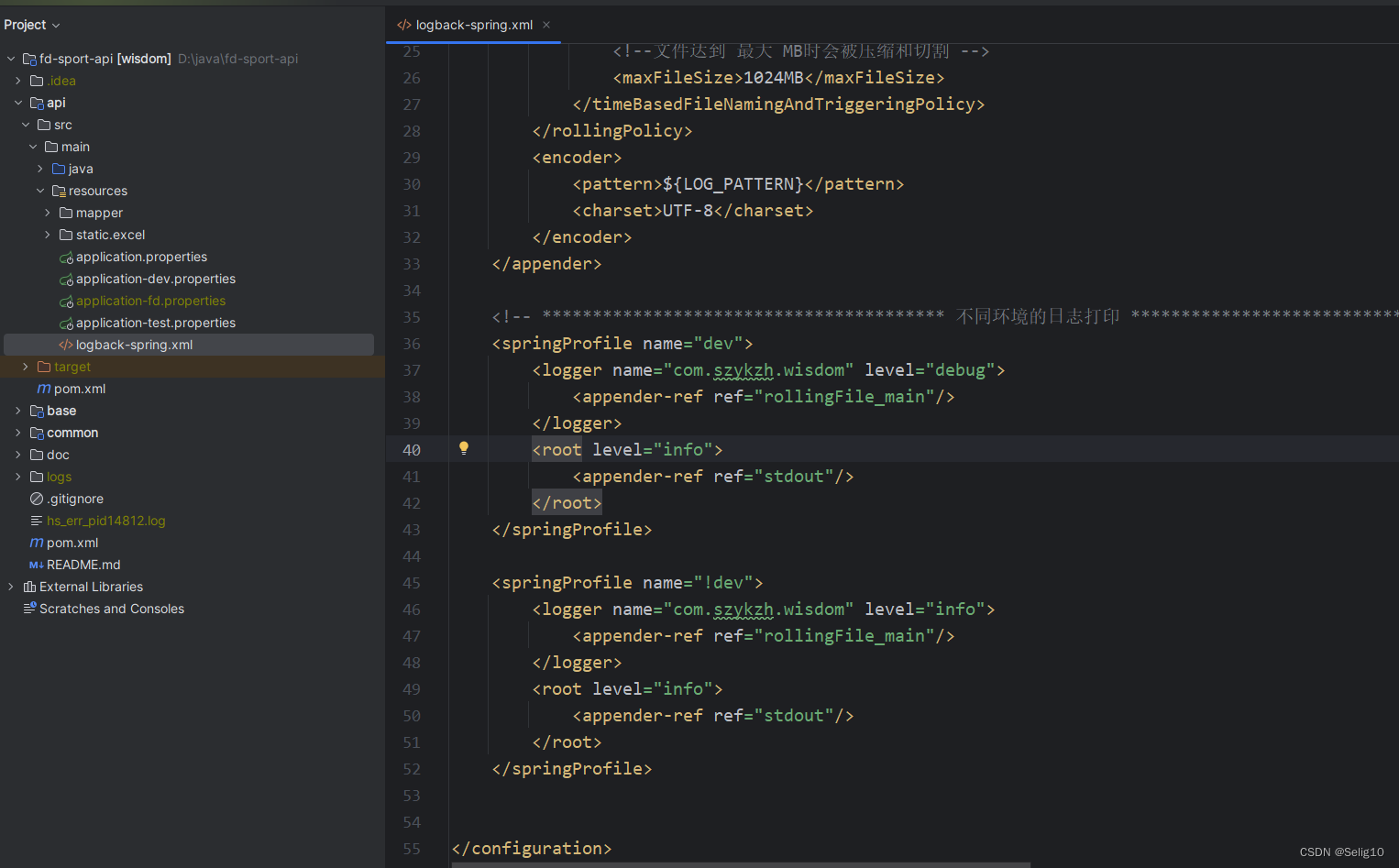

设置文件

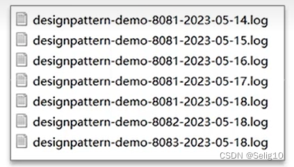

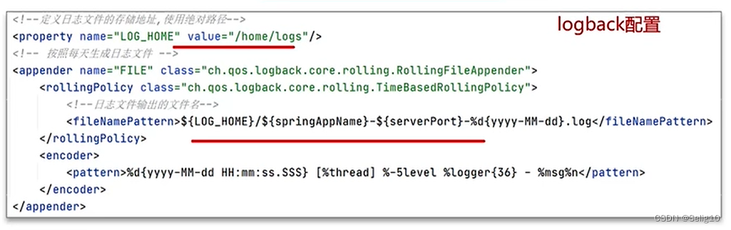

六、检察日记的下令?
如今收罗日记的方式:按天生存到一个日记文件
也可以在logback设置文件中设置日记的目次和名字

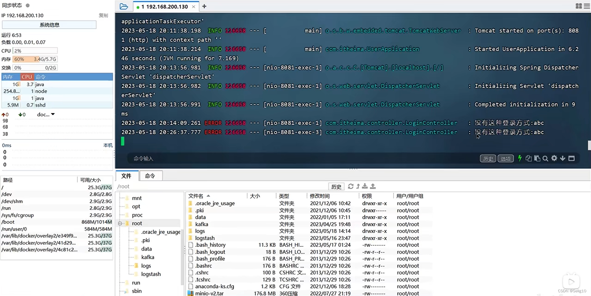

检察日记的下令1、实时监控监控日记的变革
实时监控监控某一个日记文件的变革:tail -f xx.log实时监控监控日记末了100行日记: tail –n 100 -f xx.log2、按照行号查询
查询日记尾部末了100行日记:tail – n 100 xx.log
查询日记头部开始100行日记:head –n 100 xx.log
查询某一个日记行号区间:cat -n xx.log | tail -n +100 | head -n 100 (查询100行至200行的日记)
3、按照关键字找日记的信息
查询日记文件中包罗debug的日记行号:cat -n xx.log | grep "debug"

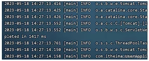

4、按照日期查询
sed -n '/2023-05-18 14:22:31.070/,/ 2023-05-18 14:27:14.158/p’xx.log
5、日记太多,处置处罚方式
分页查询日记信息:cat -n xx.log |grep "debug" | more
筛选过滤以后,输出到一个文件:cat -n xx.log | grep "debug" >debug.txt

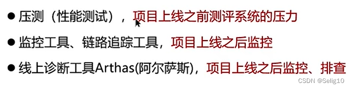

七、怎么快速定位体系的瓶颈?
好比:
1、压测(性能测试)
  •          压测目标:给出体系当前的性能状态;定位体系性能瓶颈或潜伏性能瓶颈
  •         指标:相应时间、 QPS、并发数、吞吐量、 CPU使用率、内存使用率、磁盘IO、错误率
  •         压测工具:LoadRunner、Apache Jmeter …
  •         后端工程师:根据压测的结果举行办理或调优(接口慢、代码报错、并发达不到要求…)
2、监控工具、链路追踪工具
  • 监控工具:Prometheus+Grafana
  • 链路追踪工具:skywalking、Zipkin

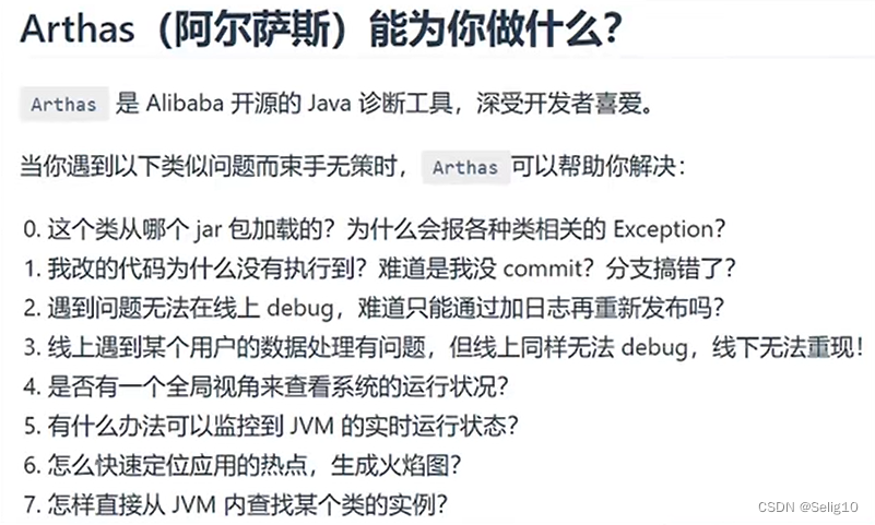

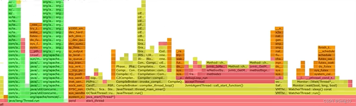

3、线上诊断工具Arthas(阿尔萨斯)
  • 官网:https://arthas.aliyun.com/
  • 焦点功能:如下图
火焰图

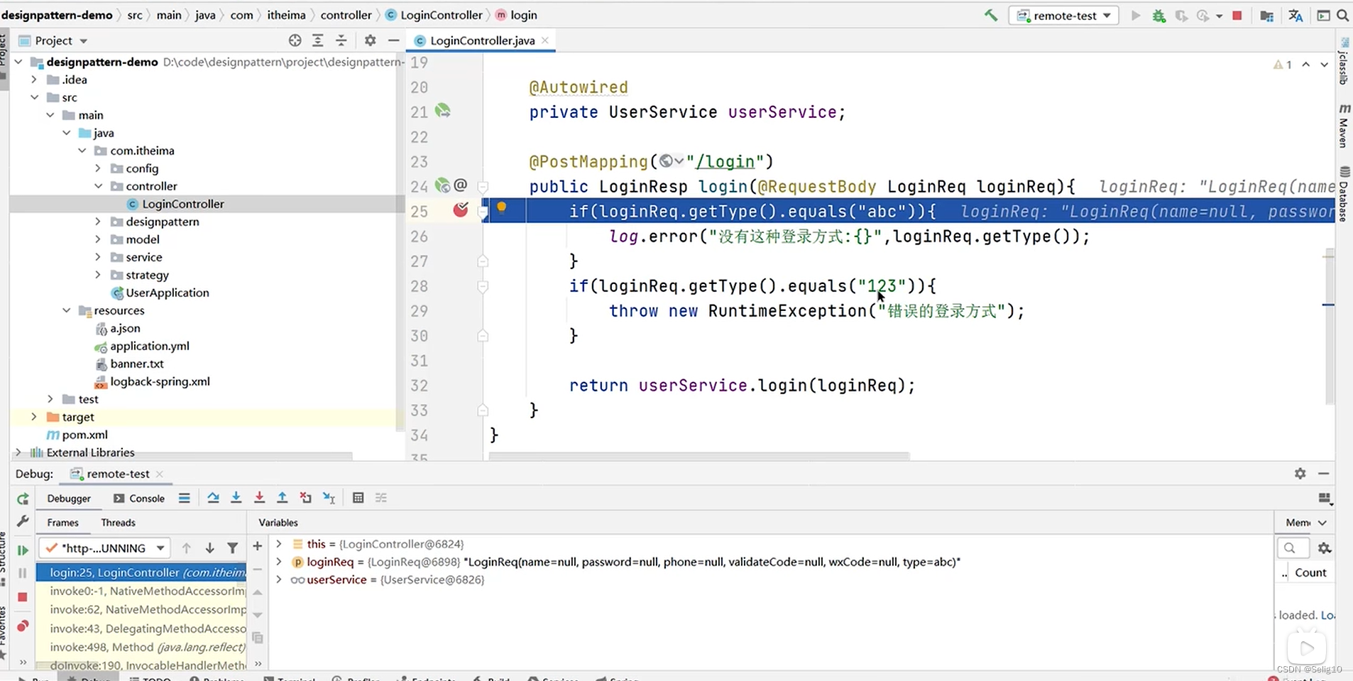

一、远程debug

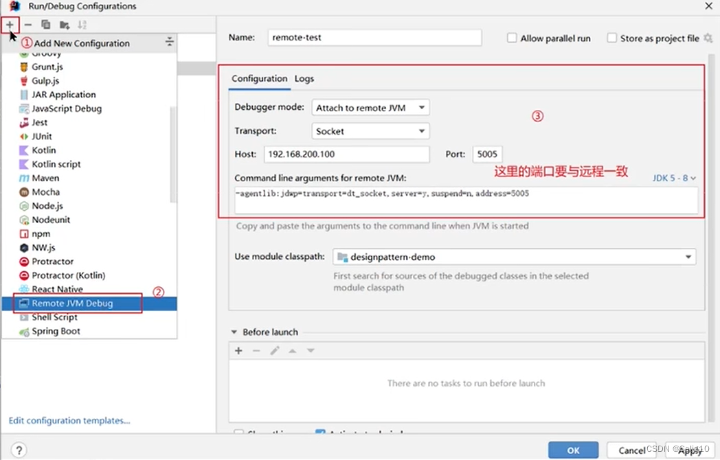

条件条件:远程的代码和当地的代码要保持同等
1、远程代码须要设置启动参数,把项目打包放到服务器后启动项目标参数:
java -jar -agentlib:jdwp=transport=dt_socket,server=y,suspend=n,address=5005 project-1.0-SNAPSHOT.jar
-agentlib:jdwp 是关照JVM使用(java debug wire protocol)来运行调试环境 transport=dt_socket 调试数据的传送方式 server=y 参数是指是否支持在server模式 suspend=n 是否在调试客户端创建起来后,再实验JVM。 address=5005 调试端口设置为5005,别的端口也可以

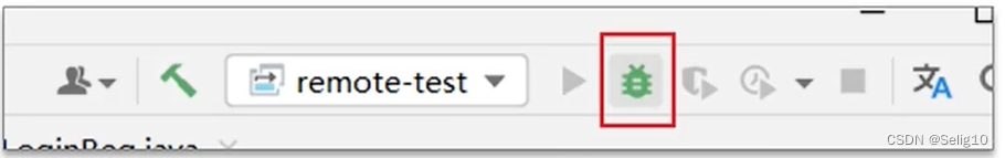

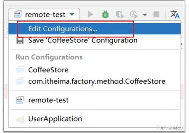

2、idea中设置远程debug,找到idea中的 Edit Configurations...
3. idea中启动远程debug

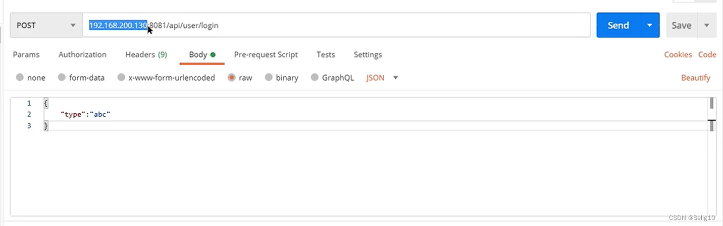

4. 访问远程服务器,在当地代码中打断点即可调试远程
