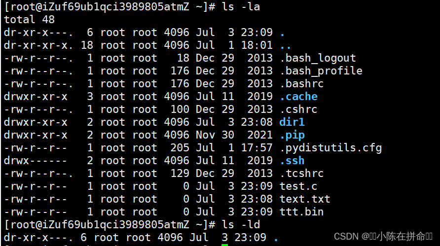

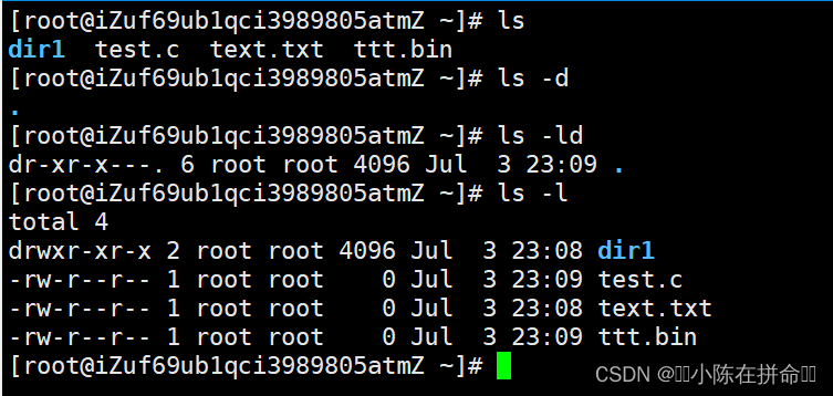

一、ls指令
语法: ls [选项][目次或文件]
1、对于目次,该下令列出该目次下的全部子目次与文件。
2、对于文件,将列出文件名以及其他信息。
常用选项:(标红表现常用,同时为了方便观察,我会先在文件里创建一些差别范例的文件)

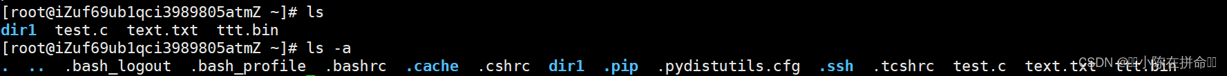

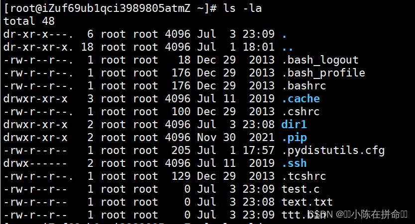

-a 列出目次下的全部文件,包罗以 . 开头的隐含文件。
我们会发现ls如果不带选项,只会展示出当前目次下的子目次大概文件(一级,相称于是只展示该目次所拥有的部门,且没有隐蔽文件)
如果ls带上选项-a,那么就会展示出该目次下全部的文件(多级,相称于无论藏得多深都会被展示出来,以致是隐蔽文件)

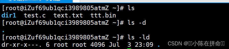

-d 将目次像文件一样表现,而不是表现其下的文件。 如:ls –d 指定目次
我们会发现如果ls不带选项,那么他展示的是当前目次下的子目次和文件,实在相称于是显现内容,但是如果我们想要探究这个他的属性,就必须用-d,而我们会发现这个-d是一个“.”,而其代表的寄义是当前路径,而如果像深入探究他的文件属性,就得用-ld
-i 输出文件的 i 节点的索引信息。 如 ls –ai 指定文件
-k 以 k 字节的情势表现文件的巨细。ls –alk 指定文件

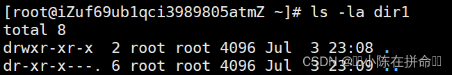

-l 列出文件的详细信息。
我们会发现如果ls不带选项,他只会展示当前目次下的子目次和文件,而不会有多余信息,而-l则可以连同文件的属性一起展示 。他可以和-d和-a搭配使用,-ld表现当前目次像文件一样的情势详细表现,而-la则表现将当前目次下全部文件的详细信息都展示出来
-n 用数字的 UID,GID 代替名称。 (先容 UID, GID)
-F 在每个文件名后附上一个字符以分析该文件的范例,“*”表现可实验的平凡文件;“/”表现目次;“@”表 示符号链接;“|”表现FIFOs;“=”表现套接字(sockets)。(目次范例辨认)
-r 对目次反向排序。
-t 以时间排序。
-s 在l文件名后输出该文件的巨细。(巨细排序,怎样找到目次下最大的文件) -R 列出全部子目次下的文件。(递归)
-1 一行只输出一个文件。
尚有一种使用是在选项反面直接订定该目次下的一个文件(根据语法)
1.1 指令是可以携带选项的
     通过ls的相干指令,我们发现某些指令是可以携带选项的,以致可以携带多个选项,接下来我们来深入探究一个题目:一个空文件夹会占用内存吗???——>答案是:会!!!
     由于文件=文件内容+文件属性,文件属性也是数据,是数据就要占用内存!!——>文件使用=对文件内容举行使用+对文件属性举行使用——>ls的差别选项实在代表的就是文件内容和文件属性的差别情势的展示方式。
关于文件属性的展示,d开头表现目次,-开头表现是一个平凡文件。
1.2 .和..的寄义
我们会发现我们表现的文件中都会有这两个的存在,那么他们究竟代表什么寄义呢??
Linux任何一个目次下面都有隐蔽文件“.”和“..” ,此中“.”表现当前路径,而“..”表现上一级路径
..的寄义:联合cd可以资助我们回到上一层路径
 .的寄义:资助用户定位当前目次下的一个文件(更多是用在实验当前目次下的一个可实验步调)

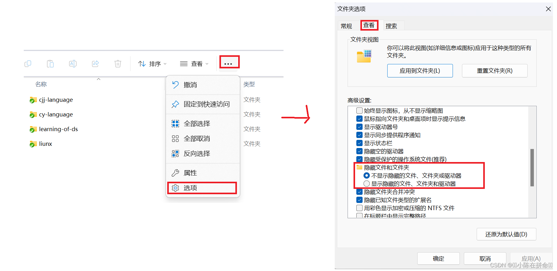

实在windows的目次也有隐蔽文件

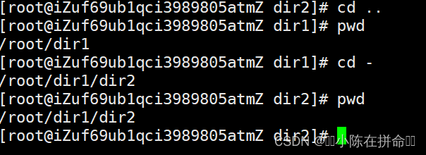

cd .. : 返回上级目次
cd /home/litao/linux/ : 绝对路径
cd ../day02/ : 相对路径
cd ~:进入用户家目
cd -:返回迩来访问目次

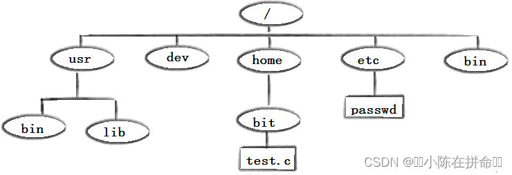

 2.1 目次布局
Linux的根目次,当我们不绝用..回退可以找到

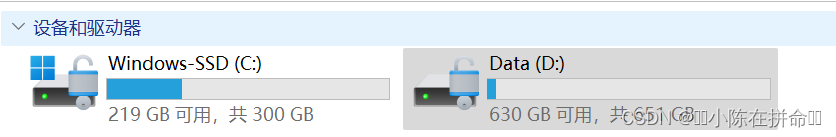

windows的根目次,实在就是我们的C盘、D盘……
     由于一个目次里,可以放目次也可以放文件,以是Linux的整个目次布局,肯定是一个多叉树的布局
       以是我们可以总结:Linux的目次布局是一个多叉树,他的叶子节点肯定是空目次大概非目次文件,而他的路径上的节点肯定是一个非空的目次!!!
      以是我们对文件大概目次的增删查改,本质上是对这颗多叉树的增删查改

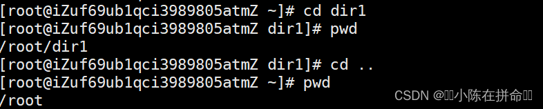

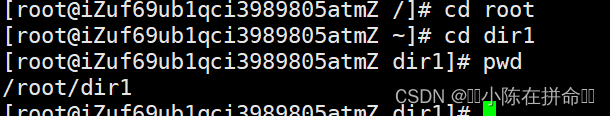

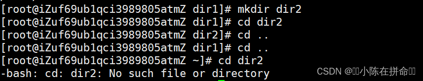

2.2 绝对路径和相对路径
起首我们要知道,在Linux中,重要使用路径来定位文件
缘故原由:任何节点都只有一个父节点,以是我们把从/开始定位到指定路径,具有唯一性的路径,称之为绝对路径!
 但由于绝对路径必须从根路径开始举行深入,如果深度很深的话,绝对路径的誊写是比力贫苦的,以是尚有一种方式就是使用相对路径!!但是其有一个缺陷就是,如果我当前的位置发生了变革,那么我的相对位置就大概会失效!!
 上图的意思是在dir1中创建了一个dir2,然后我们可以通过dir1直接进入dir2,但是当我们回退到root的时间,root目次下只有dir1,以是无法访问到dir2!
那么绝对路径和相对路径我们该怎样选择呢???
 1、绝对路径每每比力长,但是他是恒定稳定的,一样寻常在一些固定场景,好比设置文件时(在一个文件内里存文件的地点,然后通过检索该文件的内容通过地点进入对应的文件)
2、大部门环境下,下令行输入中会更倾向于相对路径,可以联合..的回退去连合使用!!

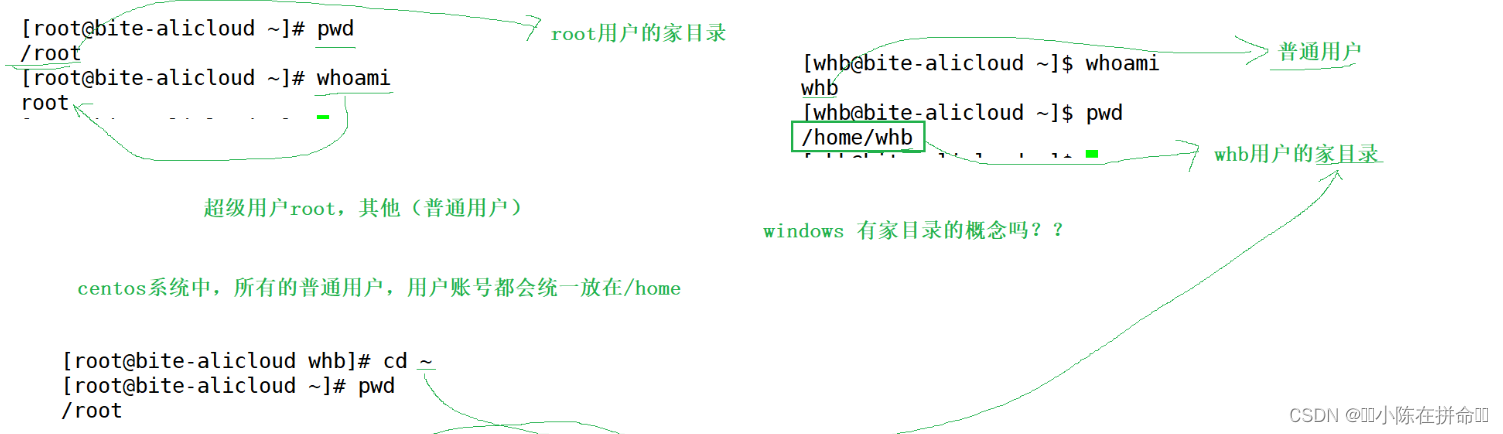

2.3 家目次cd ~
root用户的家目次:/root
平凡用户的家目次:/home
      windows实在也有家目次的概念,在windows下我们默认是平凡用户,而且也可以做到创建多个用户,而root在windows下以管理员身份运行软件。
2.4 末了访问目次cd -
就是迩来一次所在的路径

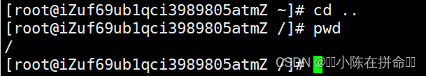

 三、pwd指令
语法: pwd
功能:表现用户当前所在的目次

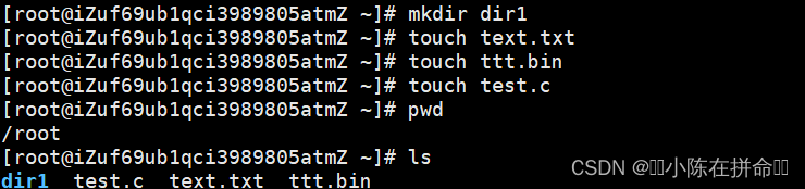

四、touch指令
语法:touch [选项]... 文件...
功能:touch下令参数可更改文档或目次的日期时间,包罗存取时间和更改时间,大概新建一个不存在的文件
常用选项:
-a   或--time=atime或--time=access或--time=use只更改存取时间。
-c   或--no-create  不创建任何文档
-d  使用指定的日期时间,而非如今的时间。
-f  此参数将忽略不予处置惩罚,仅负责办理BSD版本touch指令的兼容性题目。
-m   或--time=mtime或--time=modify  只更改变更时间。
-r  把指定文档或目次的日期时间,齐备设成和参考文档或目次的日期时间类似。
-t  使用指定的日期时间,而非如今的时间
touch指令最告急的功能照旧创建各种各样非目次文件!!!

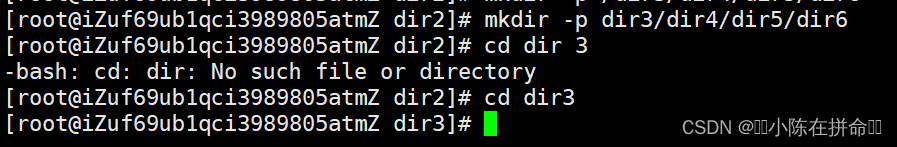

五、mkdir指令(告急)
语法:mkdir [选项] dirname...
功能:在当前目次下创建一个名为 “dirname”的目次
常用选项:-p, --parents  可以是一个路径名称。此时若路径中的某些目次尚不存在,加上此选项后,体系将自动创建好那些尚不存在的目次,即一次可以创建多个目次

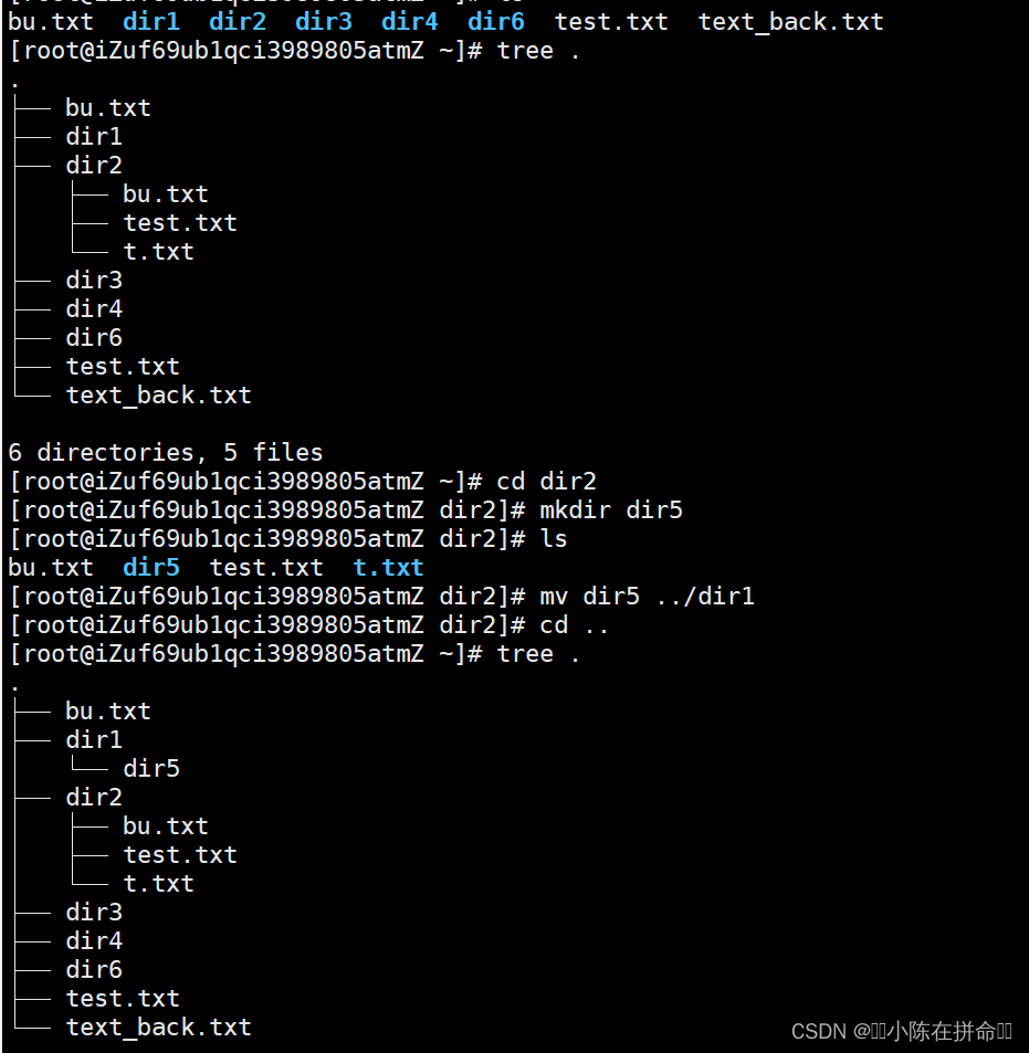

5.1 递归创建多个目次
使用举例:mkdir –p test/test1 : 递归创建多个目次

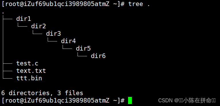

5.2 以树型布局睁开
要使用这个指令起首要yum install -y tree
然后再用指定tree .

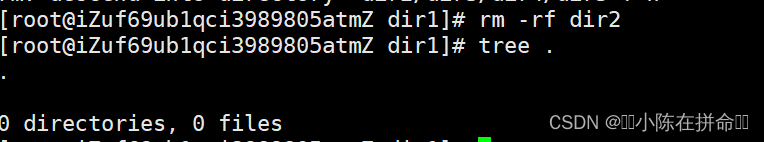

六、rmdir指令 && rm 指令(告急)
rmdir是一个与mkdir相对应的下令。mkdir是创建目次,而rmdir是删除下令。
语法:rmdir [-p][dirName]
实用对象:具有当前目次使用权限的全部使用者
功能:删除空目次
常用选项:
     -p 当子目次被删除后如果父目次也变成空目次的话,就连带父目次一起删除。
 rmdir只能删除空目次,以是并不常用!!

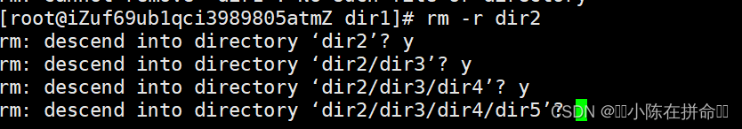

rm下令可以同时删除文件或目次
语法:rm [-f-i-r-v][dirName/dir]
实用对象:全部使用者
功能:删除文件或目次
常用选项:
-f 纵然文件属性为只读(即写掩护),亦直接删除
-i 删除前逐一扣问确认(root账户的话一样寻常默认都会问,但是平凡用户就得加上-i)
-r 删除目次及其下全部文件
使用举例:
1、rm -r  (如果有写掩护,每次都要扣问 y表现确认 n表现否定 比力贫苦)

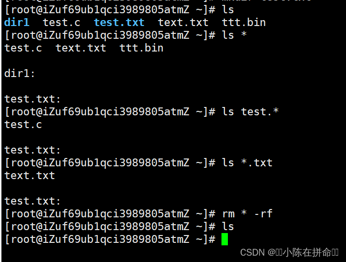

2、rm -rf (直接欺压全部删除,不必要二次确认)
      要留意的是:在windows下的删除尚有一个采取站可以资助我们找回,但是在Linux下如果将文件删除了,就很难规复了,以是删除文件肯定要三思而后行!!!
3、rm  -rf  *  (*是通配符,可匹配恣意名称的文件,也可以举行局部性匹配) 欺压删除当前目次下的全部文件

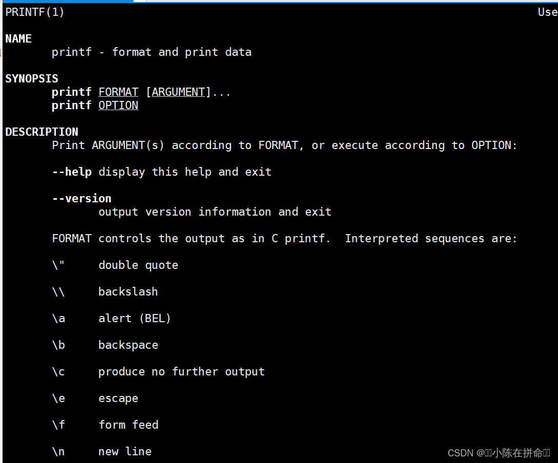

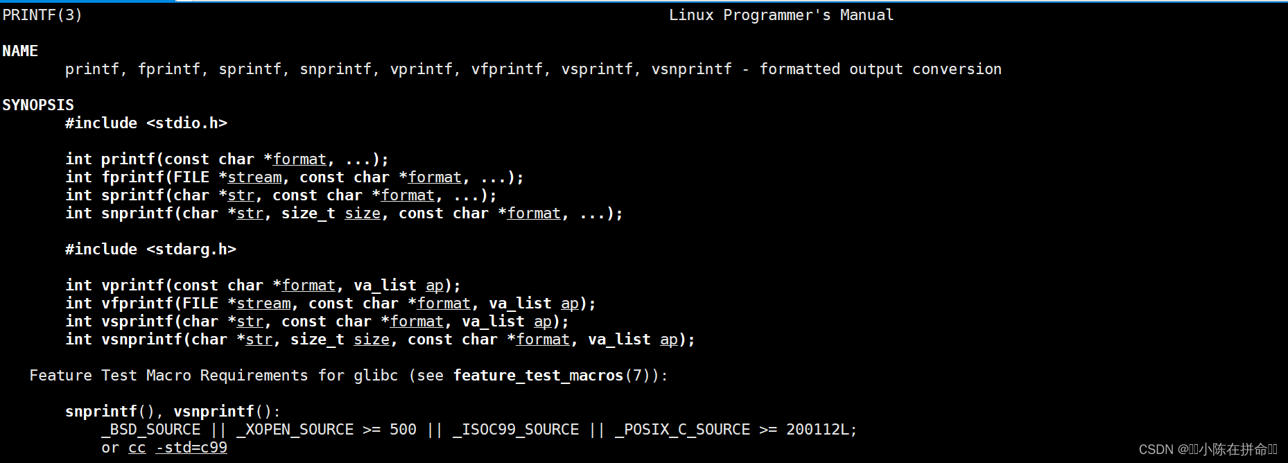

七、man指令(告急)
       Linux的下令有许多参数,我们不大概全记着,我们可以通过查察联机手册获取资助。访问Linux手册页的下令是man
语法: man [选项] 下令   (按下q退出)
常用选项:
-k 根据关键字搜刮联机资助
num 只在第num章节找
-a 将全部章节的都表现出来,好比 man printf 它缺省从第一章开始搜刮,知道就制止,用a选项,当按下q退出,他会继承往反面搜刮,直到全部章节都搜刮完毕

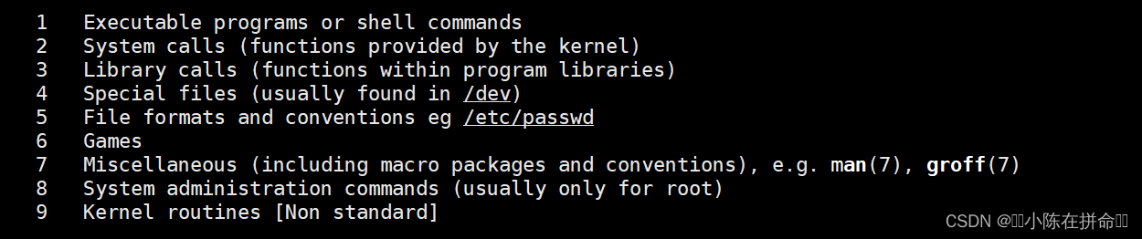

当man man的时间 可以看到如许一张表,实在就是差别的手册
 表明一下,面手册分为8章(最告急的是前3个)
1 是平凡的下令
2 是体系调用接口,如open,write之类的(通过这个至少可以很方便的查到调用这个函数,必要加什么头文件)
3 是C语言相干库函数,如printf,fread
 由于体系默认没有安装完全联机手册,必要我们实验下面这个指令才华使用手册3
sudo yum install man-pages
4是特别文件,也就是/dev下的各种装备文件
5 是指文件的格式,好比passwd, 就会分析这个文件中各个字段的寄义
6 是给游戏留的,由各个游戏自己界说
7 是附件尚有一些变量,好比向environ这种全局变量在这里就有分析
8 是体系管理用的下令,这些下令只能由root使用,如ifconfig
加数字和不加数字有什么区别吗??
答:区别就是,加了数字可以到指定的目次底下去查找,而如果不加是数字的话,那么就会从第一个手册开始一个个往反面找 ,直到找到为止。只有当他同时在多个手册中出现的时间,才会有本质区别!好比说printf

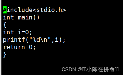

printf在1手册和3手册都有存在,在1手册他是一个平凡的指令,但是在3手册下就是函数界说

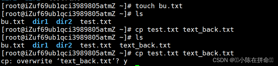

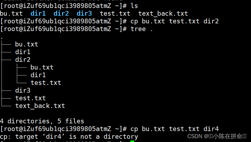

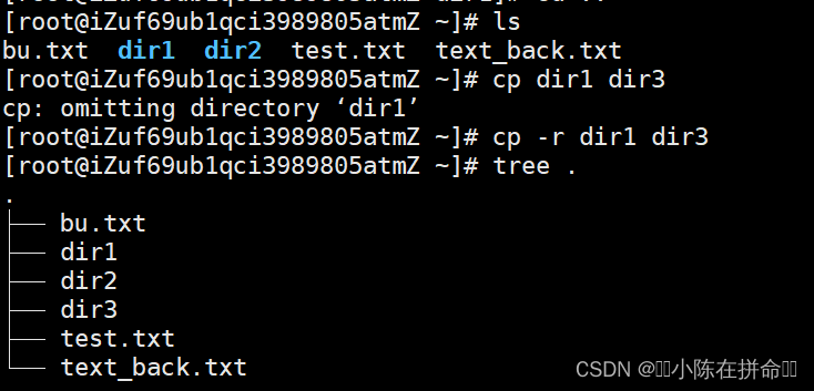

八、cp指令(告急)
语法:cp [选项]    源文件或目次    目标文件或目次
功能: 复制文件或目次
常用选项:
-f 或 --force 强行复制文件或目次, 岂论目标文件或目次是否已经存在(root用户下表现)
-i 或 --interactive 覆盖文件之前先扣问用户(平凡用户下表现)
-r递归处置惩罚,将指定目次下的文件与子目次一并处置惩罚。若源文件或目次的形态,不属于目次或符号链接,则划一视为平凡文件处置惩罚(copy单个目次时使用)
-R 或 --recursive递归处置惩罚,将指定目次下的文件及子目次一并处置惩罚
分析:
1、被拷贝的文件如果一开始没有,那么就会新建一个
2、被拷贝的文件如果一开始有,那么root账户下会默认扣问是否覆盖,而平凡用户则是直接覆盖
3、在同一个目次下,拷贝和被拷贝的两个文件名必须不一样,由于一样的话我们就无法标识文件的唯一性,就无法使用文件名去查找,那么文件名也就失去了意义(无论是windows,Linux都是如许的!!)       但是在差别目次下是可以同名的!
 4、如果是拷贝的是一个目次,而非一个文件,那么必要携带-r选项递归处置惩罚,如果该目次不存在就会新建一个
5、如同时指定两个以上的文件或目次,且末了的目标地是一个已经存在的目次, 则它会把前面指定的全部文件或目次复制到此目次中。
若同时指定多个文件或目次,而末了的目标地并非一个已存在的目次,则会出现错误信息
以是当要拷贝的东西凌驾两个时,要么必须要包管目标目次存在 !!

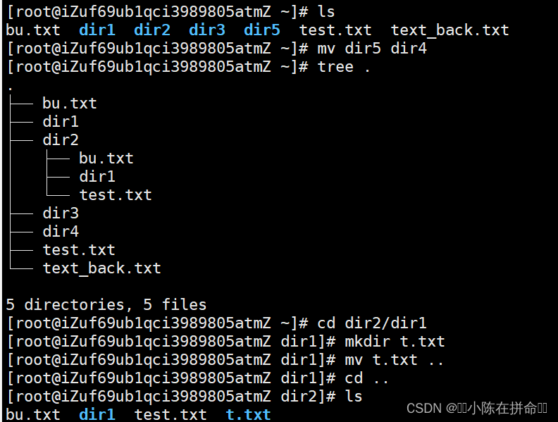

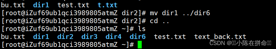

九、mv指令(告急)
mv下令是move的缩写,可以用来移动文件大概将文件改名(move (rename) files),是Linux体系下常用的下令,经常用来备份文件大概目次。
语法: mv [选项] 源文件或目次 目标文件或目次
常用选项:
-f :force 欺压的意思,如果目标文件已经存在,不会扣问而直接覆盖
-i :若目标文件 (destination) 已经存在时,就会扣问是否覆盖
分析:
1、视mv下令中第二个参数范例的差别(是目标文件照旧目标目次),mv下令将文件重定名或将其移至一个新的目次中(剪切)。
2、 我们可以默认mv就是剪切+重定名,只不外当下令只有目次没著名字的时间,默认使用原姓名,当下令只著名字没有目次的时间,默认是在当前路径剪切。
 3、如果对目次举行剪切+重定名时,如果重定名的名字对应的目次恰好存在,那么他会把这个文件放在对应的目次了,而不是覆盖!

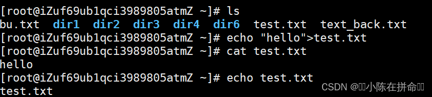

10.1 明白输出/追加输出/输入 重定向
    在先容重定向之前,我们要先要先先容echo,实在echo的作用就是将反面的内容当做是字符串然后打印到屏幕上(默认带换行)。
1、echo和cat的区别
echo总是以为他反面跟的是一个字符串,而cat反面跟文件名会展示文件的内容

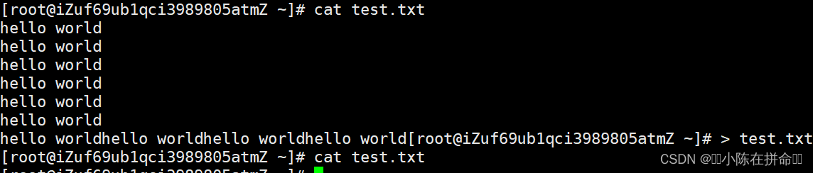

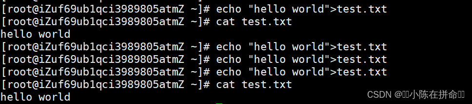

2、输出重定向>
原来应该输出到屏幕上的内容,通过>被输出到了文件中,这就叫做输出重定向
但是我们会发现,当我们不绝在该文本写出多个hello world 内里的内容照旧没有发生改变
缘故原由是由于输出重定向会实验两个使用:(1)清空原文件 (2)写入新内容
使用本事1:快速清空一个文件       > 文件名
使用本事2:快速创建一个新文件      > 文件名

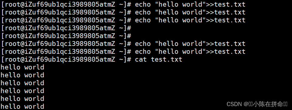

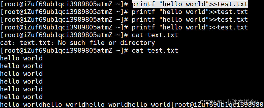

3、 追加输出重定向>>
当我们想要在不清空原文件的条件下,然后追加内容,这就叫做追加重定向
我们要留意的是echo是会默认换行的,如果我们不像换行的话,可以用printf

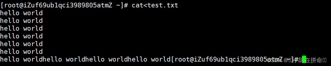

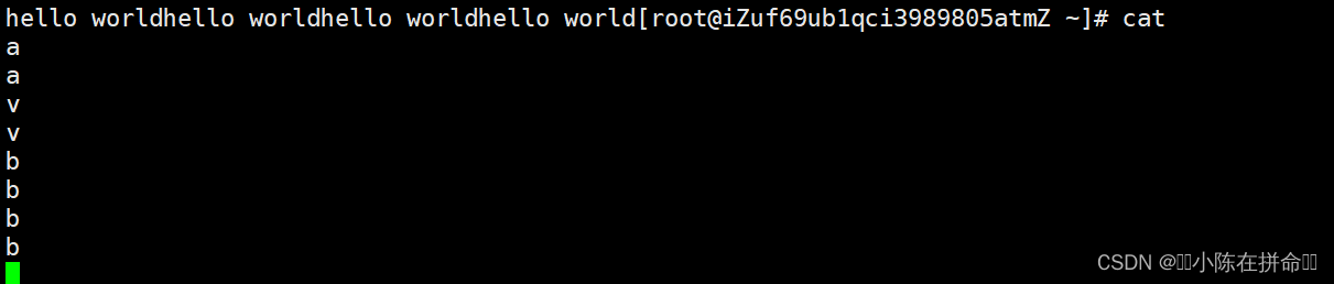

4、输入重定向<
 原来应该从键盘读取,通过<变成了从文件读取,这就叫做输入重定向
       我们会发现cat指令什么都不加的时间,他会默认从键盘读取,然后输出到屏幕上,我们可以用ctrl+c(制止由于步调大概指令非常,而导致我们无法举行指令的输入)制止。
 通过输入重定向,cat变成了从文件读取,然后输出到屏幕上

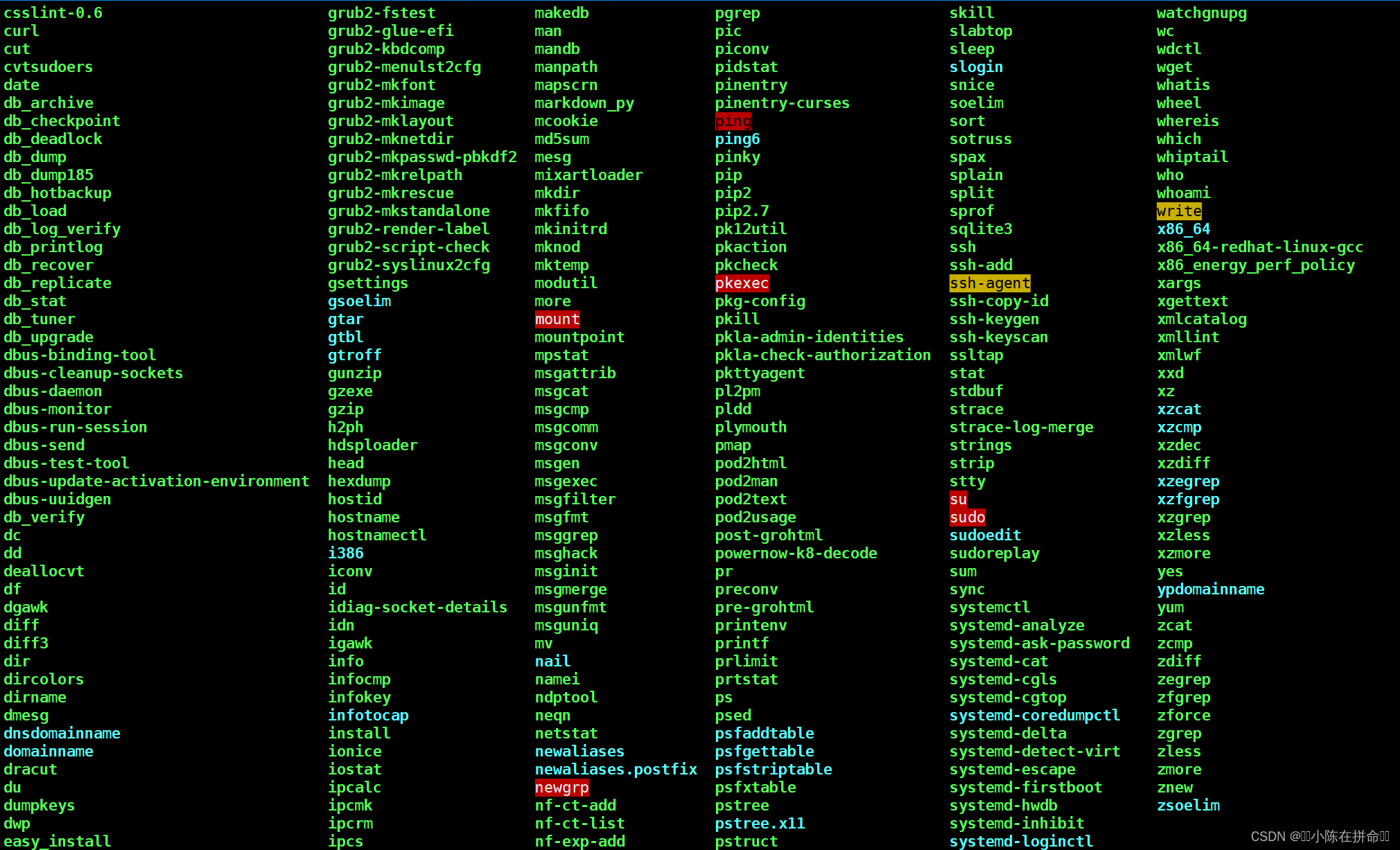

1、怎样对待指令呢??——>指令和可实验步调都是可以被实验的——>指令就是可实验步调!
2、我们再实验指令之前,应该先做什么呢??——在体系中查找这条指令(实在就是找对应的可实验步调),找到了就实验,找不到就报错
 3、指令(对应的可实验步调)存在的路径——/usr/bin  ——>这分析指令是在体系特定路径下存在的某种可实验步调C/C++/python/xshell……,以是本质上和自己用代码编译好的可实验步调没有什么本质区别!!
4、为什么可实验步调必要./去定位,而指令不消??——>如果想让自己写的可实验步调像指令一样去使用,就必要将对应的可实验步调放到/usr/bin路径下,然后用alias去给他起个别名

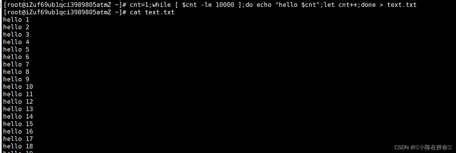

1、我们为什么要看一个比力大的文本呢?什么属于大文本呢??
以后到公司看到的大概都是很大的文件,项目和日记属于大文本!!
2、怎样创建大文本呢??
cnt=1;while [ $cnt -le 10000 ];do echo "hello $cnt";let cnt++;done > text.txt
大抵意思就是 创建一个变量cnt 然后当cnt<10000时,输出对应的内容到文件中,然后每次cnt++

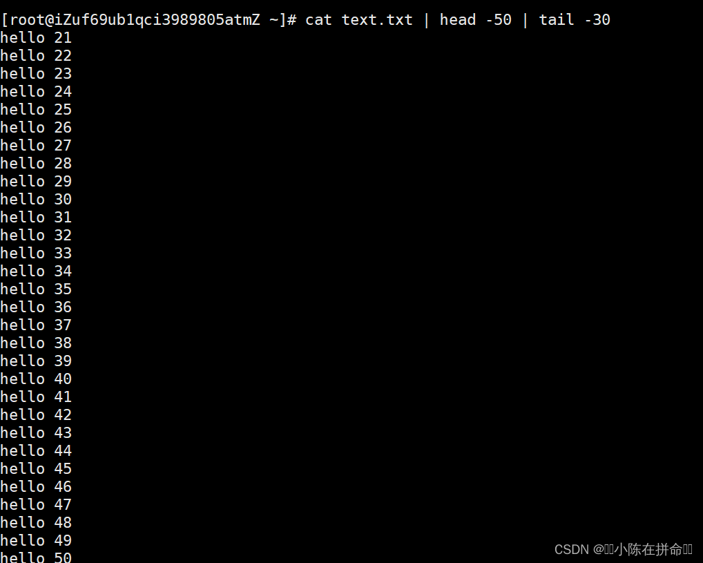

   好比我们想cat文件中的20-50行读取出来
12.2 怎样读取大文本中的中心部门内容
好比我们想要去提取1000-1020行
方法1:我们可以先用head1020 然后把这一部门重定向到一个新的文件里,如许这个文件就是前1020的数据,然后我们再tail20,即可拿到我们想要的数据。但是这个方法必要去创建一个暂时文件。
方法2:照旧跟方法一差不多,只不外区别就是我们不新建一个文件,而是使用管道文件,将head1020提取出来的内容通过管道文件再用tail20提取到屏幕上。

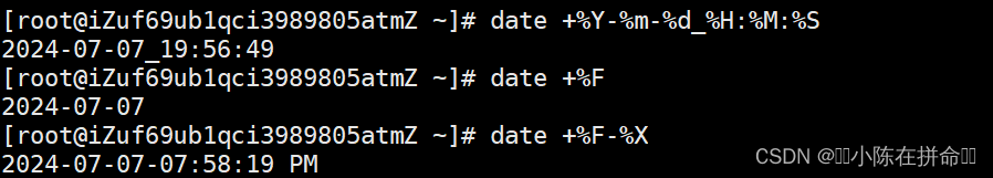

 十三、时间相干指令
date 指定格式表现时间: date +%Y:%m:%d date 用法:date [OPTION]... [+FORMAT]
1.在表现方面,使用者可以设定欲表现的格式,格式设定为一个加号后接数个标记,此中常用的标记列表如下
%H : 小时(00..23)
%M : 分钟(00..59)
%S : 秒(00..61)
%X : 相称于 %H:%M:%S
%d : 日 (01..31)
%m : 月份 (01..12)
%Y : 完备年份 (0000..9999)
%F : 相称于 %Y-%m-%d

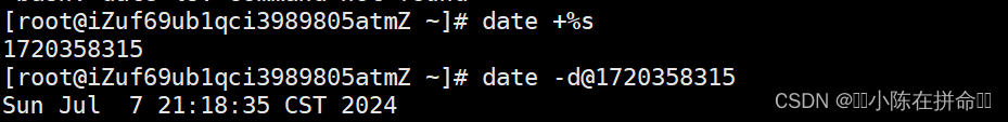

3.时间戳
时间->时间戳:date +%s
时间戳->时间:date -d@1508749502
Unix时间戳(英文为Unix epoch, Unix time, POSIX time 或 Unix timestamp)是从1970年1月1日(UTC/GMT的 半夜)开始所颠末的秒数,不思量闰秒 (我们所处的是东八区,以是时间会快8小时,因此我们的时间8:00)
13.1 日记的告急性

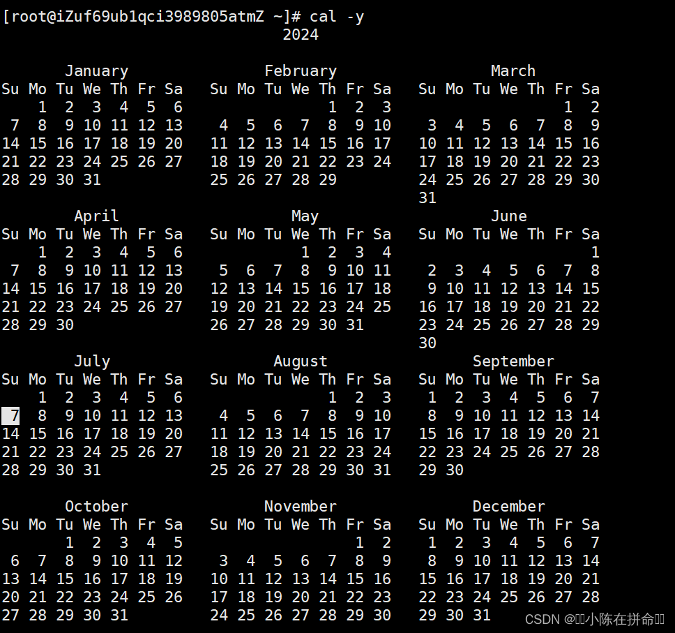

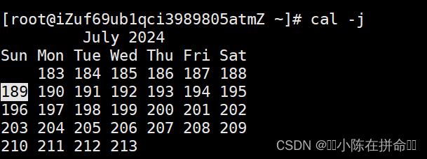

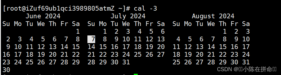

十四、cal指令
        cal下令可以用来表现公历(阳历)日历。公历是如今国际通用的历法,又称格列历,通称阳历。“阳历”又名“太阳 历”,系以地球绕行太阳一周为一年,为西方各国所通用,故又名“西历”。
下令格式: cal [参数][月份][年份]
功能: 用于查察日历等时间信息,如只有一个参数,则表现年份(1-9999),如有两个参数,则表现月份和年份
常用选项:
-3 表现体系前一个月,当前月,下一个月的月历
-j  表如今当年中的第几天(一年日期按天算,从1月1号算起,默认表现当前月在一年中的天数)
-y  表现当前年份的日历

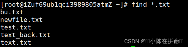

 十五、find指令
语法: find pathname -options
功能: 用于在文件树种查找文件,并作出相应的处置惩罚(大概访问磁盘)
常用选项:
    -name   按照文件名查找文件

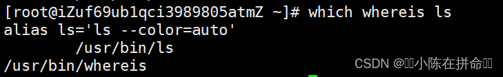

find、which、whereis的区别:
find:可以在体系路径下举行文件的搜刮
 which:可以在指令路径下,搜刮指令文件
whereis:在体系的特定路径下查找,既可以找到可实验步调,又可以找得手册、安装包、压缩包之类的

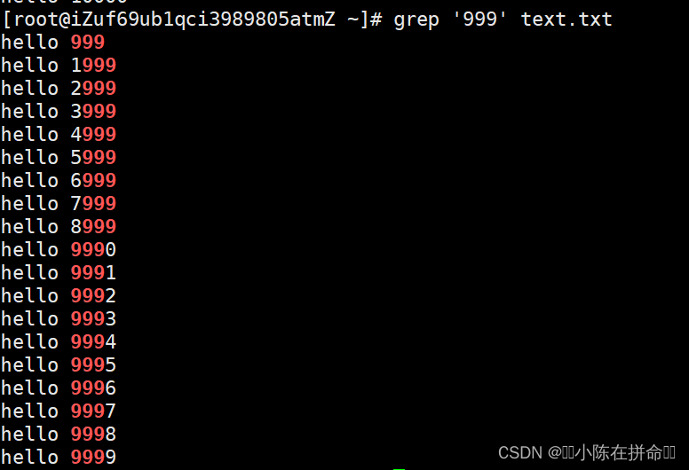

十六、grep指令
语法: grep [选项] 征采字符串 文件
功能: 在文件中搜刮字符串,将找到的行打印出来(行文本过滤工具)
常用选项:
-i :忽略巨细写的差别,以是巨细写视为类似
-n :趁便输出行号
-v :反向选择,亦即表现出没有 '征采字符串' 内容的那一行

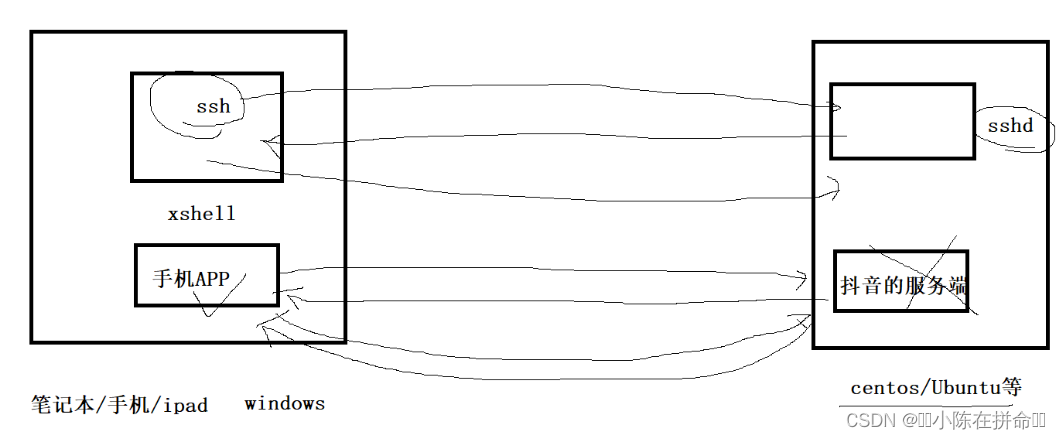

16.1 客户端和服务端的关系
客户端发出哀求,然后服务端确认哀求之后相应,反馈给客户端

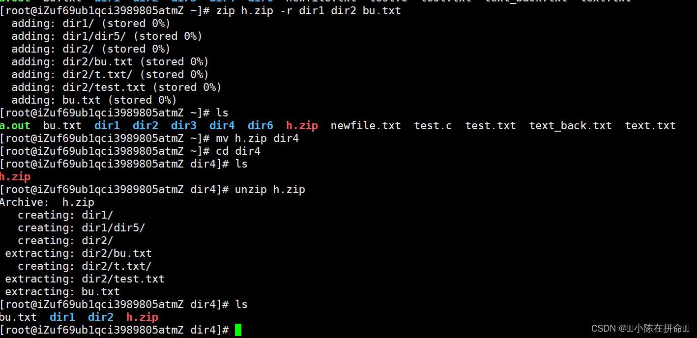

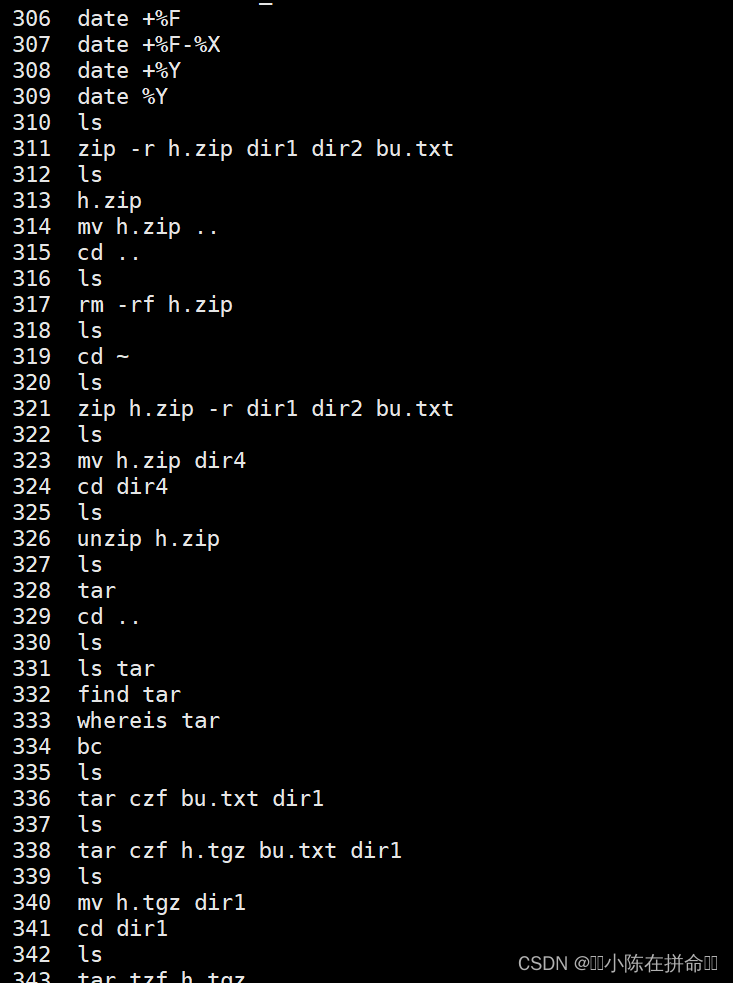

十七、zip/unzip指令
语法: zip 压缩文件.zip 目次或文件
功能: 将目次或文件压缩成zip格式(一样寻常为windows下的使用)
常用选项:
-r 递 归处置惩罚,将指定目次下的全部文件和子目次一并处置惩罚
zip/unzip默认是没有安装的,安装指令:yum install -y unzip zip
举例:
将test2目次压缩:zip test2.zip test2/*
解压到tmp目次:unzip test2.zip -d /tmp(-d指令是把解压位置从当前目次转移到指定目次)

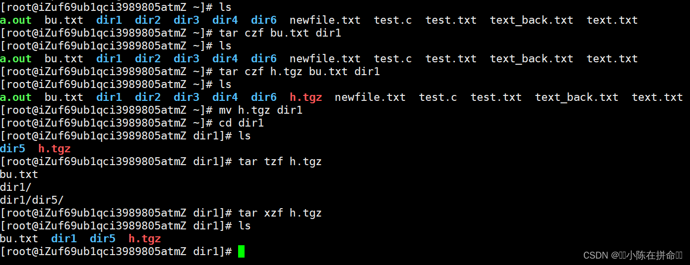

十八、tar指令(告急)
tar [-cxtzjvf] 文件与目次 .... 参数:(一样寻常为linux使用)
-c :创建一个压缩文件的参数指令(create 的意思);
-x :解开一个压缩文件的参数指令!
-t :查察 tarfile 内里的文件!
-z :是否同时具有 gzip 的属性?亦便是否必要用 gzip 压缩?
-j :是否同时具有 bzip2 的属性?亦便是否必要用 bzip2 压缩?
-v :压缩的过程中表现文件!这个常用,但不发起用在配景实验过程!
-f :使用档名,请留意,在 f 之后要立刻接档名喔!不要再加参数!
-C : 解压到指定目次
起首我们要知道,打包压缩的方式有许多种,相干的内容我们可以去搜刮
tar指令最常用的有三个:(tar.gz=tgz)
tar czf xxx.tgz  XXX 打包压缩
tar tzf XXX.tgz  预览压缩包文件
tar xzf XXX.tgz 解压文件

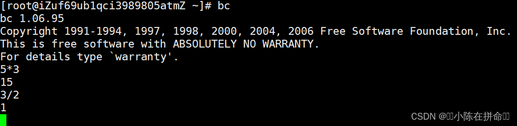

十九、bc指令
bc下令可以很方便的举行浮点运算(类似盘算器)

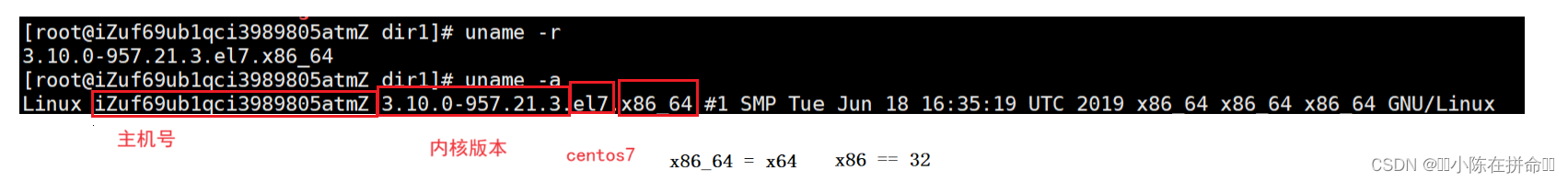

语法:uname [选项]
功能: uname用来获取电脑和使用体系的相干信息。
增补分析:uname可表现linux主机所用的使用体系的版本、硬件的名称等根本信息。
常用选项:
-a或–all 详细输出全部信息,依次为内核名称,主机名,内核版本号,内核版本,硬件名,处置惩罚器类 型,硬件平台范例,使用体系名称

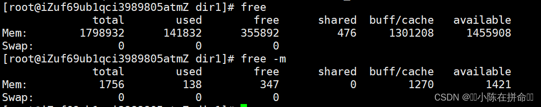

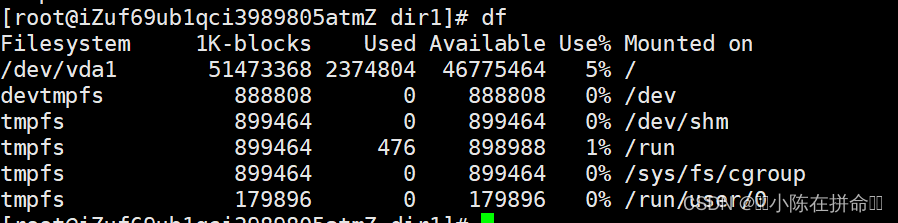

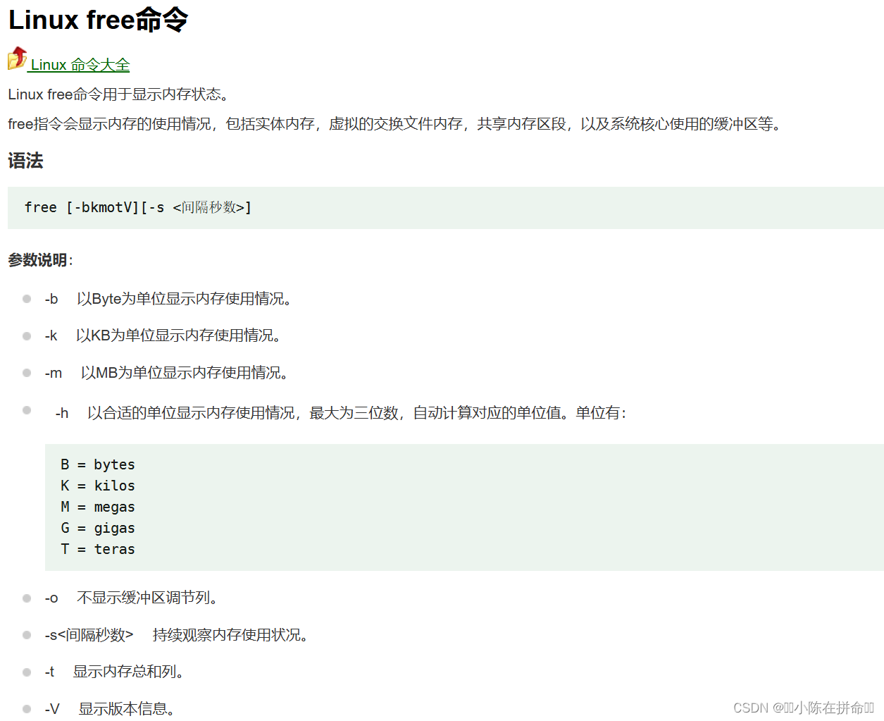

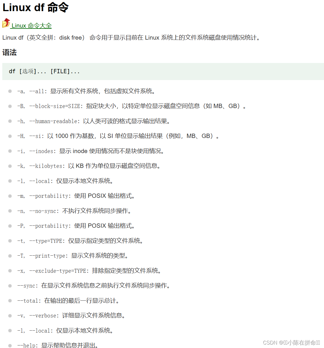

free是表现内存使用环境
 df是查察文件体系磁盘使用环境
history是记载我们使用过的指令记载(最多1000条)

二十三、nano
nano是一个记事本
安装方法:yum -y install nano
nano+路径+文件名——>进入文件举行读写——>写完后ctrl+X保持并退出
然后我们下载gcc举行编译
su root (进入管理员)——>um -y install gcc gcc-c++ kernel-devel ——>gcc 文件名编译出可实验步调——>./可实验步调运行

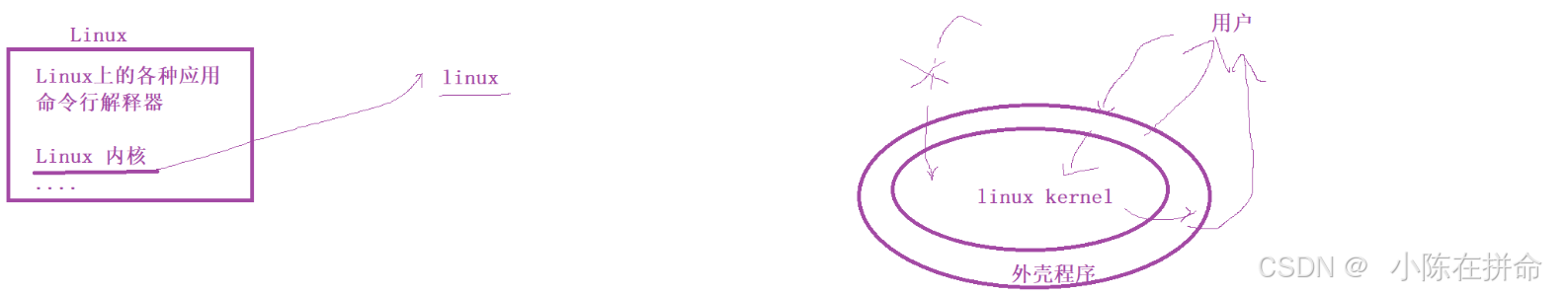

二十六、shell下令以及运行原理
起首要知道:指令的本质实在就是编译好的步调大概脚本,肯定会在体系的特定路径下生存!!
      Linux严格意义上说的是一个使用体系,我们称之为“焦点(kernel)“ ,但我们一样寻常用户,不能直接使用kernel。 而是通过kernel的“外壳”步调,也就是所谓的shell,来与kernel沟通。怎样明白?为什么不能直接使用kernel?
      由于我们输入的全部指令,终极都要在OS内部运行,但是OS的使用难度比力高,以是用户并不得当直接和OS打交道!!!那么怎样办理这个题目呢??就是图形化界面和下令行表明器
      以是shell的寄义是外壳(实在就是下令行表明器),实在就是套在OS外层负责和用户打交道,他实验三个任务:
1、将使用者的下令翻译给焦点举行处置惩罚
2、将焦点处置惩罚的效果翻译给使用者
3、掩护OS,对于用户的非法哀求,直接拦截
而bash下令行,就是下令行表明器的一种表现情势
bash下令行:
   举个例子:
        你是一个害臊的步调员(用户),你喜好隔壁的小花(OS),但你不善于和人打交道,于是你必要找一个牙婆(shell),然后他找到了王婆(bash下令行),让他去扣问小花是否乐意和他来往,但是小花不喜好他,然后他将这个消息告诉你(完成翻译下令的工作),但是你不断念,让王婆再去找他一次,王婆发现小花已经和隔壁老王在一起了,就不太得当实验下令(掩护OS,对于用户的非法哀求,直接拦截)。
