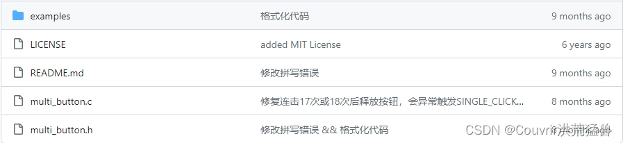

   本日移植了一款嵌入式按键框架工程MultiButton,MultiButton是一个小巧简朴易用的变乱驱动型按键驱动模块。
  Github地点:GitHub - 0x1abin/MultiButton: Button driver for embedded system
  现于2024.04.15举行移植,详细就两个文件:multi_button的c文件和h文件。
