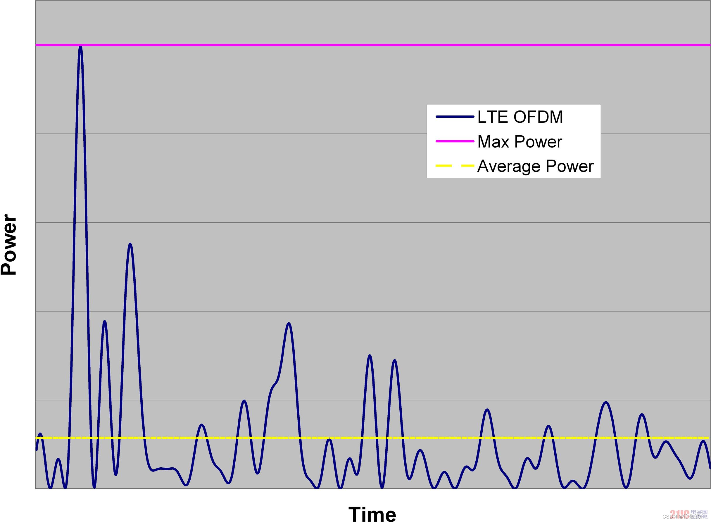

为了进步通讯体系的频谱使用率,为用户提供快速的数据传输和多媒体数据业务以及环球环游功能,现在的通讯体系接纳宽带的数字调制技能,如BPSK、QPSK和QAM等,其峰均比(PAPR)都较高
峰均比是啥意思呢,就是峰值功率和匀称功率的比值,比如下面这个OFDM的时域信号,由于信号高低不平,峰值功率和匀称功率差异较大。如果峰值功率是40dbm,而匀称功率是32.5dbm,那么这个信号的峰均比就是40-32.5=7.5dbm。

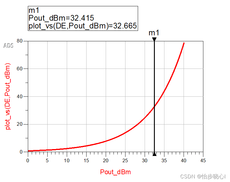

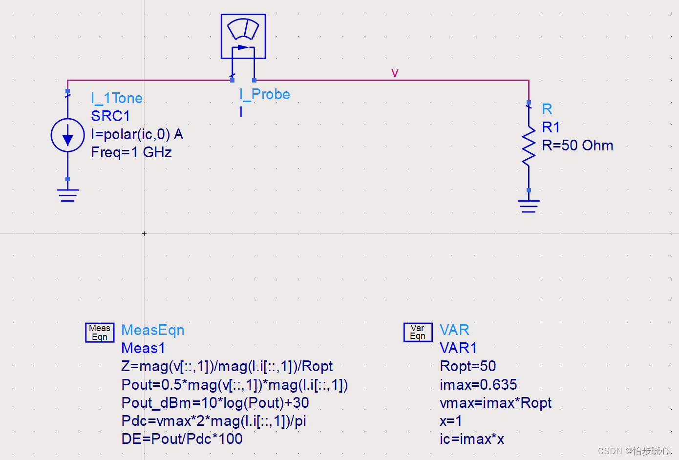

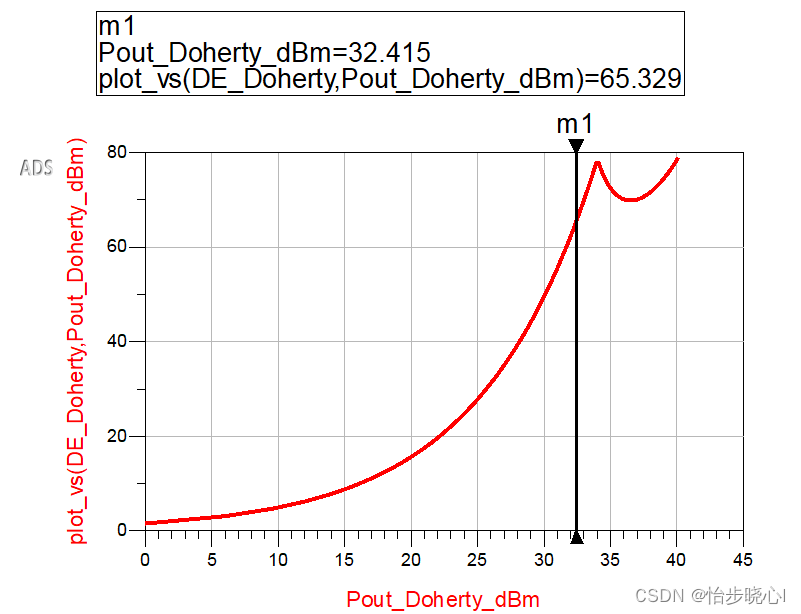

高峰均比对功率放大器的筹划提出了更高的要求,我们都知道功放在饱和时服从较高,B类最高可到78.5%的服从。假设有一个B类功放饱和时输出功率40dbm,服从78.5%,那么如果使用PAPR是7.5dB的调制信号,为了同时包管峰值不失真,这个功放在大部门时间的输出功率就是32.5dBm,那么其在32.5dBm输出时的服从是多少呢?我们使用ADS仿真得到结果(仿真文件在最上方链接):
由此可见,为了同时包管峰值和均值的不失真,功率放大器大部门时间都工作在回退状态,但是平凡单管功放在回退状态下服从降落快,服从低,由此能耗大不实用。

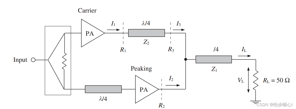

1.1、经典Doherty结构

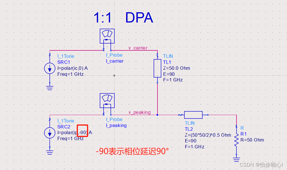

参考Switchmode RF and Microwave Power Amplifiers内里的图片,Z2的阻抗为Ropt(B类最佳基波阻抗),Z1是四分之一波长阻抗变更器,将Ropt/2的阻抗变更为50欧姆,因此其阻抗为(Ropt/2*50)^0.5欧姆。至于峰值功放前的四分之一波长线,谁人是相位耽误的,由于载波功放那里有一个四分之一波长线了,为了让合路的相位同等,必须也要在峰值功放加上一个。
直接讲理论大概比力难,先在ADS中仿真一下:

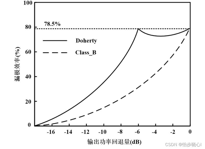

1.2、经典Doherty服从曲线
对上面结构举行仿真,可以看到,在6dB回退的时间服从再次到达最高78.5%,在7.5dB回退的时间,服从高达65.3%,非常的yes了:

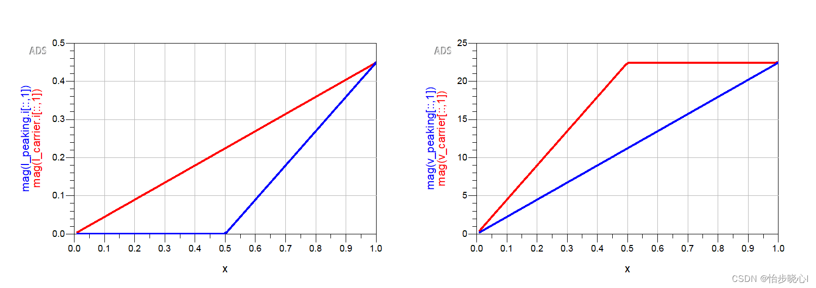

观察峰值功放和载波功放的电压电流,由于是1:1中分的,在饱和时峰值功放和载波功放的输出功率雷同,输出电压、电流也同等,如下所示:

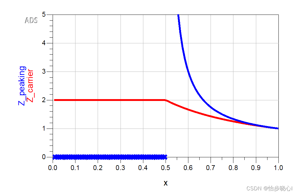

1.4、经典Doherty的输出阻抗关系
观察峰值功放和载波功放的输出阻抗变革,由此可见峰值功放的输出阻抗从无穷大徐徐降落到Ropt,而载波功放的输出阻抗在峰值功放关闭时为2Ropt,在峰值功放打开后徐徐降为Ropt:

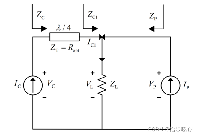

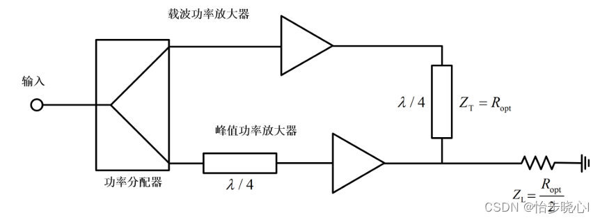

Doherty功放原理图如下,由功率分配器、工作模式为B类(或AB类)的载波功放、工作模式为C类的峰值功放以及功率合成网络构成,输出负载阻抗为Ropt/2(1.1的架构输出阻抗是50欧姆,因此多了四分之一波长微带线举行阻抗变更,把Ropt/2变更到50欧姆)

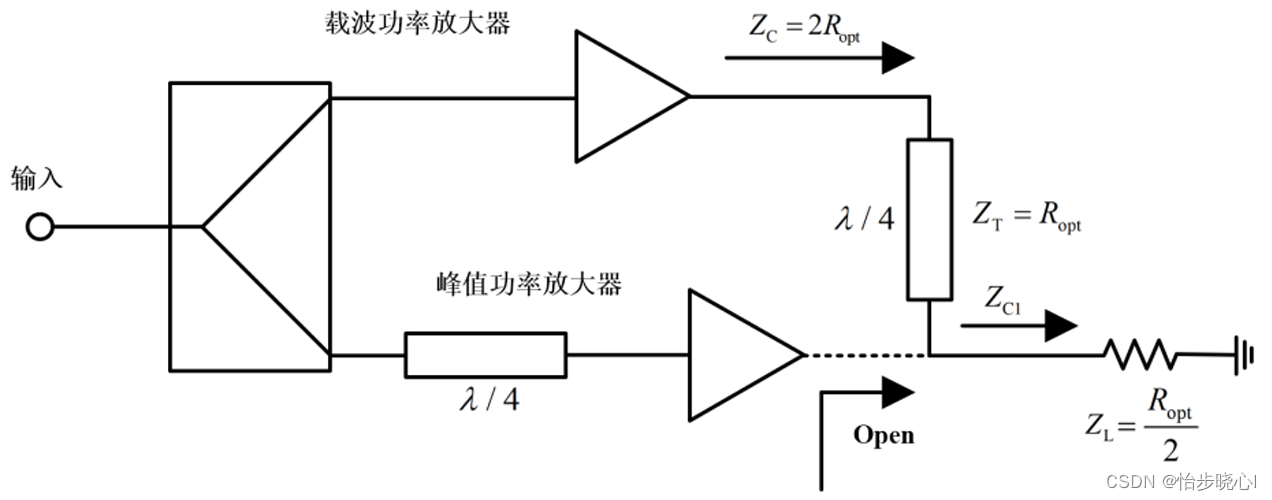

2.1、低功率状态
下图为Doherty功放在低功率工作状态的电路拓扑图,经功率分配器流入峰值功放的射频信号功率未能将其开启,仅载波功放启动工作(峰值功放不工作,那里是断开的):
载波功放的负载阻抗为(ZL通过四分之一波长线举行变更,得到2Ropt):
                                              Z                            C                                  =                                              Z                               T                                                 Z                               L                                            =                         2                                   R                                       o                               p                               t                                                 Z_{\mathrm{C}}=\frac{Z_{\mathrm{T}}}{Z_{\mathrm{L}}}=2R_{\mathrm{opt}}                  ZC​=ZL​ZT​​=2Ropt​
此时载波功放为高阻抗状态,电压提前饱和到达Vmax。为什么负载阻抗2Ropt会使得电压提前饱和呢?我初学时也思量过这个题目,这是由于GAN晶体管实际上是压控电流源,在固定栅极输入环境下,其输出电流是恒定的,此时增长负载阻抗从Ropt到2Ropt,那么根据欧姆定律V=IR,R=2Ropt,那么I会在峰值电流一半的时间电压就饱和了, 1.3末节的仿真图像中也能看出这一点。
由于电流仅到达饱和值的一半,因此该未饱和功率值为:
                                              P                                                                O                                     B                                     O                                              −                                          2                                           R                                               o                                     p                                     t                                                                   =                                   1                            2                                            I                            1                                  ⋅                                   V                            1                                  =                                   1                            8                                            I                                       m                               a                               x                                                      V                                       d                               c                                            =                                   1                            4                                            P                                       m                               a                               x                                                 P_{\mathrm{OBO}_{-}2R_{\mathrm{opt}}}=\frac{1}{2}I_{1}\cdot V_{1}=\frac{1}{8}I_{\mathrm{max}}V_{\mathrm{dc}}=\frac{1}{4}P_{\mathrm{max}}                  POBO−​2Ropt​​=21​I1​⋅V1​=81​Imax​Vdc​=41​Pmax​
也就是载波功放单独工作时其最大输出功率为DPA架构极限输出功率的四分之一,也就是传统DPA具有6dB的回退区间。
2.2、高功率状态
下图为Doherty功放在高功率工作状态的等效电路图。随着输入功率的不绝增大,峰值功率放大器徐徐开启并触发有源负载调制直至两路功放均到达饱和输出状态。

由式(2.46)可知,在大功率状态                                       V                         C                                  V_C               VC​不受回退因数                              ξ                          \xi               ξ的影响,电压在电流变革时仍能保持峰值状态,由此得到的理论结果如下所示(和上面仿真的同等):
2.3、理论输出阻抗盘算
下式也可以用来确定载波功放的输出阻抗:                                             Z                            C                                  =                                              2                                                        Z                                     T                                              2                                                                        R                                               o                                     p                                     t                                                                  (                                  1                                  +                                                                            I                                           p                                                      ⋅                                                       R                                                           o                                              p                                              t                                                                                             V                                        C                                                           )                                                            Z_{\mathrm{C}}=\frac{2{Z_{\mathrm{T}}}^2}{R_{\mathrm{opt}}\left(1+\frac{I_{\mathrm{p}}\cdot R_{\mathrm{opt}}}{V_{\mathrm{C}}}\right)}                  ZC​=Ropt​(1+VC​Ip​⋅Ropt​​)2ZT​2​
当峰值功放没有开启时,                                       I                         p                              =                      0                          I_{\mathrm{p}}=0               Ip​=0,由此:
                                              Z                            C                                  =                                              2                                                        Z                                     T                                              2                                                                        R                                               o                                     p                                     t                                                                  (                                  1                                  +                                                                            I                                           p                                                      ⋅                                                       R                                                           o                                              p                                              t                                                                                             V                                        C                                                           )                                                       =                         2                                   R                                       o                               p                               t                                                 Z_{\mathrm{C}}=\frac{2{Z_{\mathrm{T}}}^2}{R_{\mathrm{opt}}\left(1+\frac{I_{\mathrm{p}}\cdot R_{\mathrm{opt}}}{V_{\mathrm{C}}}\right)}=2R_{\mathrm{opt}}                  ZC​=Ropt​(1+VC​Ip​⋅Ropt​​)2ZT​2​=2Ropt​
当峰值功放饱和时,                                       I                         p                              =                               V                         C                              /                               R                                   o                            p                            t                                           I_{\mathrm{p}}=V_C/R_{opt}               Ip​=VC​/Ropt​,由此:
                                              Z                            C                                  =                                              2                                                        Z                                     T                                              2                                                                        R                                               o                                     p                                     t                                                                  (                                  1                                  +                                                                            I                                           p                                                      ⋅                                                       R                                                           o                                              p                                              t                                                                                             V                                        C                                                           )                                                       =                                   R                                       o                               p                               t                                                 Z_{\mathrm{C}}=\frac{2{Z_{\mathrm{T}}}^2}{R_{\mathrm{opt}}\left(1+\frac{I_{\mathrm{p}}\cdot R_{\mathrm{opt}}}{V_{\mathrm{C}}}\right)}=R_{\mathrm{opt}}                  ZC​=Ropt​(1+VC​Ip​⋅Ropt​​)2ZT​2​=Ropt​
当峰值功放没有开启时,                                       I                         p                              =                      0                          I_{\mathrm{p}}=0               Ip​=0,由此R=V/I,峰值功放输出阻抗无穷大。
当峰值功放饱和时                                       Z                         C                              =                               Z                         P                              =                               R                                   o                            p                            t                                           Z_\mathrm{C}=Z_\mathrm{P}=R_\mathrm{opt}               ZC​=ZP​=Ropt​,由此可以绘图:
