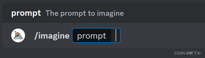

指令释义/imagine通过提示词天生图片/settings查察当前MJ呆板人默认设置/ask获取题目答案/relax切换到放松模式/fast切换到快速模式/blend将多个图片混淆/pre remix切换到混淆模式/help查察资助信息/info查察根本信息,订阅状态,工作模式等/stealth切换到隐身模式/public切换到公共模式/subscribe管理订阅/prefer option set创建自界说变量/pre suffix订定要添加每个提示末端的后缀/prefer option list列出之前设置的全部变量/show团结任务ID天生原图片/description根据长传图片,天生四种大概的提示词/shorten分析提示词汇总关键字/imagine:通过提示词天生图片大概通过垫图和提示词天生图片
最根本的指令,用于天生图片,prompt背面加形貌词
该指令还可以用来实现垫图功能,可以利用制指定图像作为提示的一部分来影响出图的构图,风格和颜色
所谓的垫图就是找到一张符合的图片作为参考底图,配上笔墨形貌,得到与图文符合合的图像,可以快速高效的得到想要的效果图

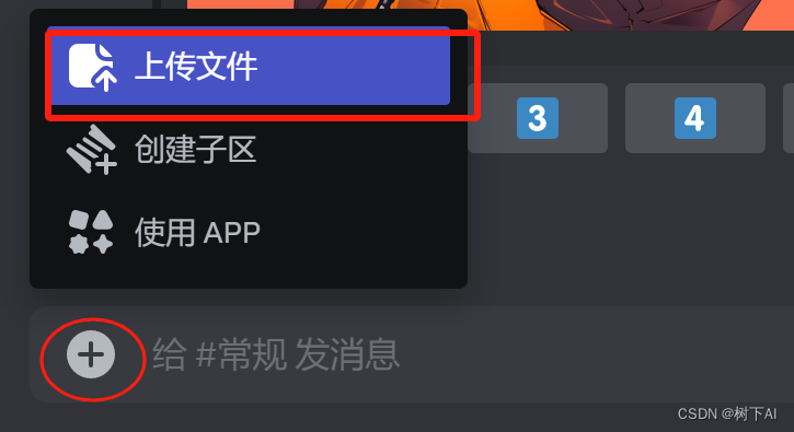

详细垫图操纵流程如下:

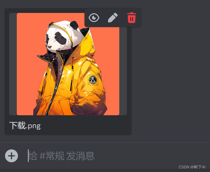

起首我们点击对话框的“+”图标,上传要作为参考的图片
鼠标停顿在对话框,敲回车键(Enter)上传图片,要不图片是没有上传乐成的哈

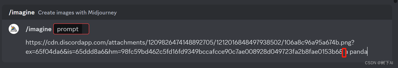

接着输入/iamgine 底子指令,将图片拖拽到对话框里,乐成后会体现该图片的链接。图片链接末了,敲空格,再开始敲关键词,完成后发送。

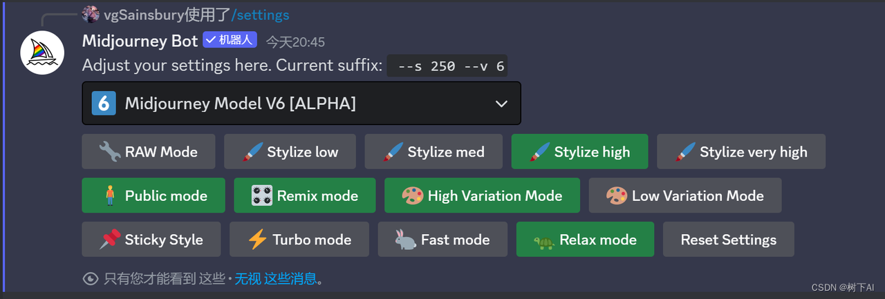

/settings:查察当前MidJourney呆板人默认设置
下拉框内里是midjourney内里包罗的全部版本
如今最新的版本就是V6,加强了较强输入的提示词的精确性,改进的连贯性和知识以及高级图像提示和重新混淆功能
RAW Mode:可以实现更多拍照或更真实的效果
Stylize Low,Stylize Med,Stylize High,Stylize Very High;影响天生图片的艺术色彩,构图和情势。风格越高天生的图像也就会更加艺术,但是与提示词的接洽较少。风格越低,天生图像与提示词会非常匹配,但是艺术性较差。
Public mode:指您可以在公共模式下制作图片,全部人都可以看到你天生的图片
Remix mode:混音模式,利用此模式可以更改提示词,参数,模子版本或变体之间的纵横比,可以局部调解风格
High Variation Mode,Low Variation Mode:默认是High Variation Mode,当我们后续在调用v1 v2 v3 v4的时间,会影响创建天生图像的玄妙或猛烈变革
Sticky Style:粘性风格,粘滞样式会生存您个人后缀中利用的末了一个–style 参数代码,因此您不必再以后的提示词中重复该代码,通过利用新的–style或取消选择粘滞样式来更改代码
Turbo mode,Fast mode,Relax Mode: 影响出图时间的快慢,Turbo 最快,Fast次之,Relax最慢

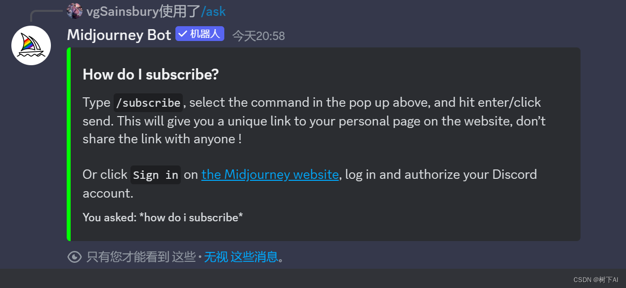

/ask:获取题目答案
过程中有不懂的题目,可以通过/ask指令的方式举行提问

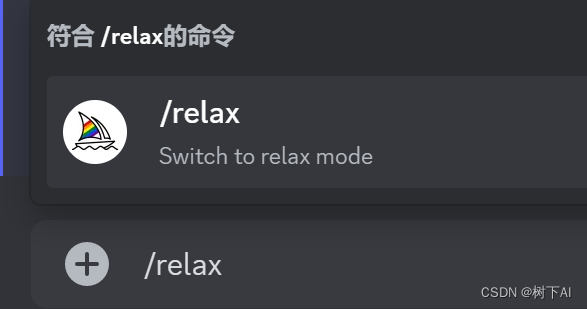

/relax:切换到放松模式(慢模式)

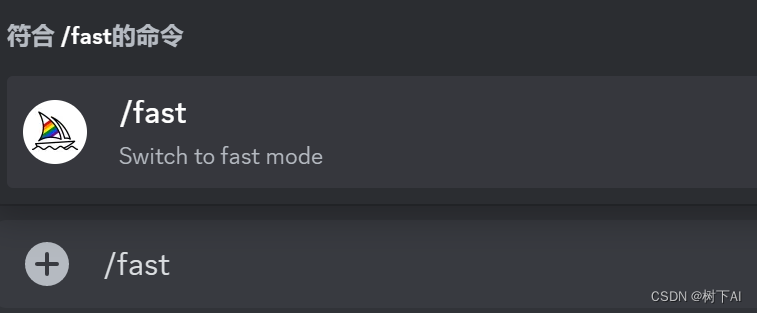

此模式天生图的时间比力慢,相反是/fast快速模式
/fast:切换到快速模式
天生图的速率比力快,但是偶然间限定

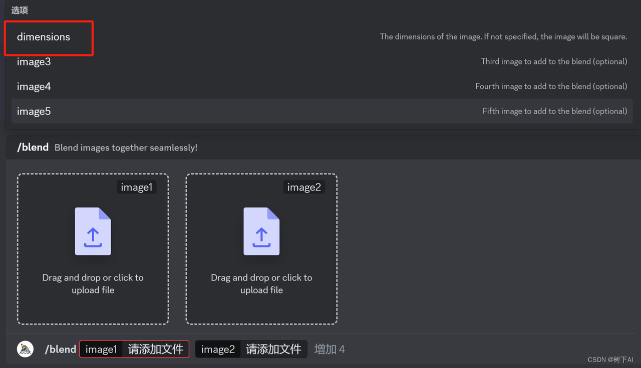

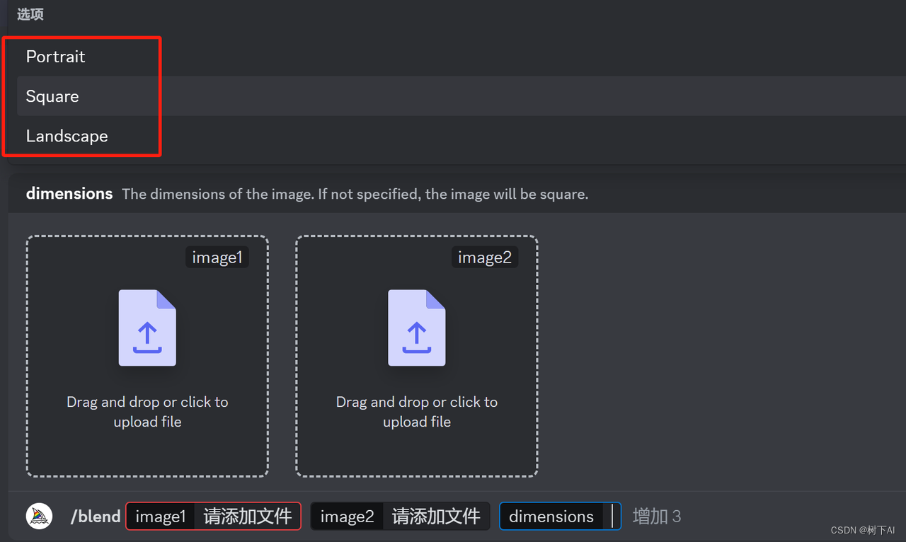

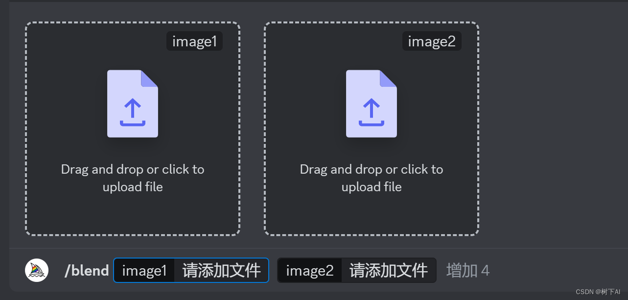

/blend:将多个图片混淆
将多张(两张到五张)图片混淆在一起,变成一个新的图片
注意:此下令不实用于添加提示词。假如想要新合成的图片想要得到最好效果,须要让上传的几张图片长宽比雷同
混淆图像的默认宽高比例为1:1,但也可以利用可选的dimensions字段,选择
square(方形)1:1
portrait(竖版)2:3
scape(横版)3:2
landscape(横版)3:2

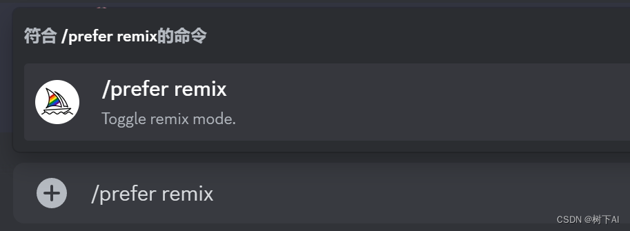

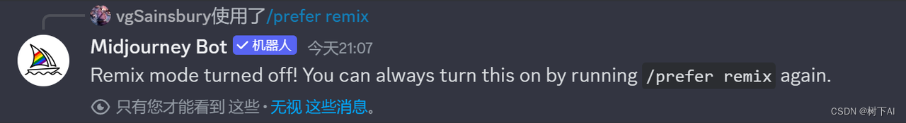

/prefer remix:切换到混淆模式

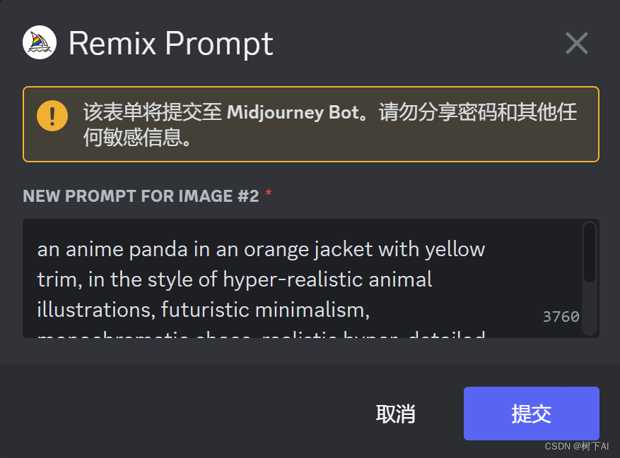

功能默认是开启的。打开remix模式后,可以在本来图片的提示词底子上举行更改相干的提示词大概参数等,可以明白为remix模式将基于原始图像,到场新的提示词,从而实现局部更改图片的效果
详细操纵是,先打开remix模式,找到一张天生的图片,在四宫格图片的情况下,点击V1/V2/V3/V4,大概点击单图修改,会有一个弹窗出现,内里的提示词使本来的提示词,可以在这个底子上举行修改提示词,到达局部调解的效果
假如要关闭掉remix模式,就直接重新输入一遍即可

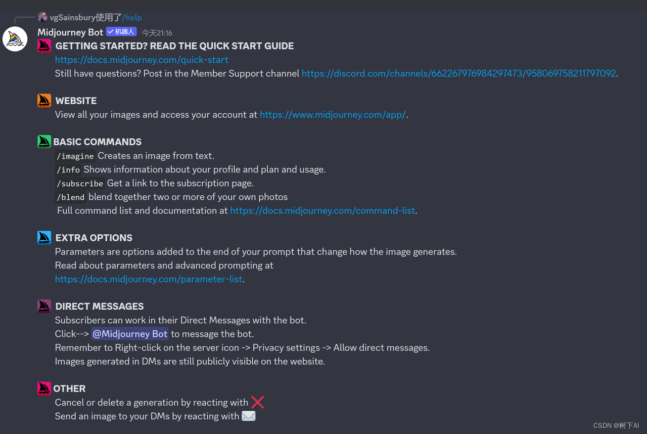

/help:查察资助信息
就是打开一些资助项,可以说就是一个指引提示

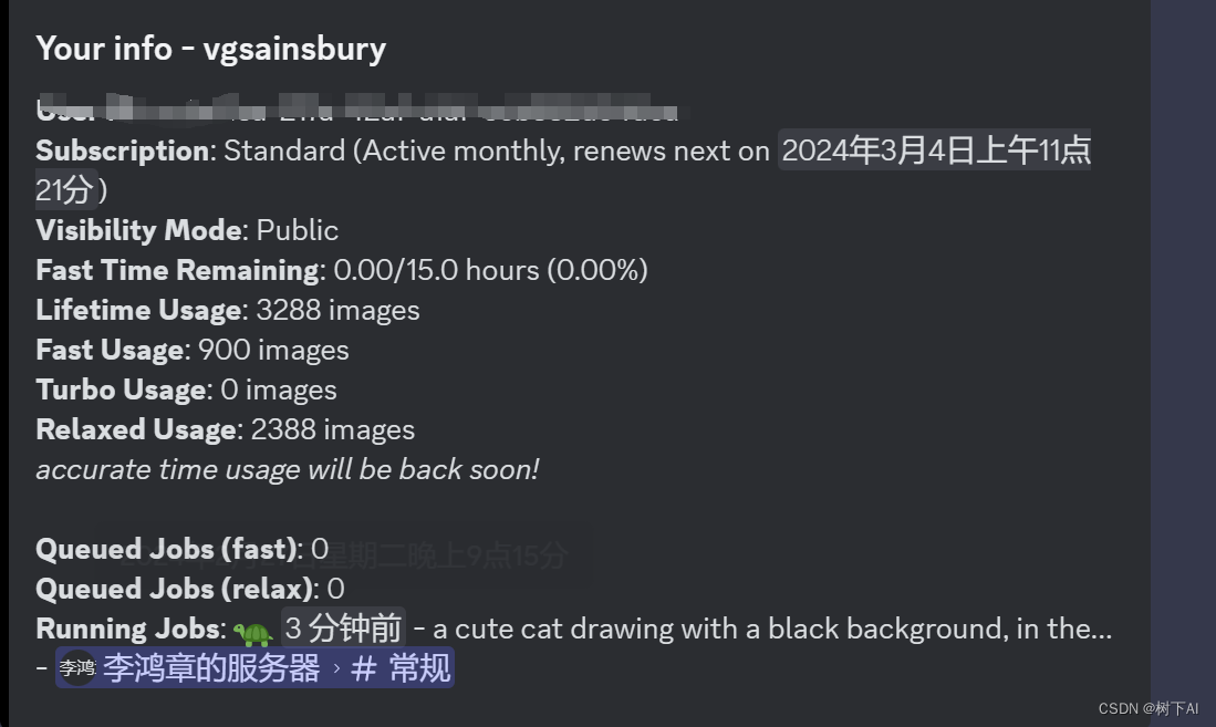

/info:查察根本信息,如订阅状态,工作模式等
  • Subscription:体现订阅了谁人套餐以及下一次续费日期
  • Visibility Mode:体现当前是处于公共模式照旧隐身模式。隐身模式仅限于专业套餐用户(60美元每月)
  • Fast Time Remaining:体现当前套餐还剩多长的快速出图时间。此中快速出图时间每月会重置一次,也就是说,当月要是没有效完,下个月也不会叠加
  • Lifetime Usage:体现从注册该账号起,天生的总图片张数
  • Fast Usage:快速模式已经利用的时长
  • Turbo Usage:超快速模式利用时长
  • Relaxed Usage:体现当月放松模式的利用情况
  • Queued Jobs:体现全部列队等待的任务,最多同时列队七个任务
  • Running Jobs:体现当前正在运行的运利用命,最多同时运行三个任务

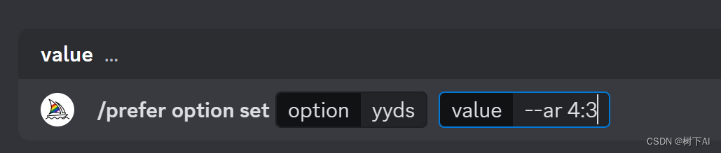

/prefer option set:创建自界说变量
界说变量 yyds 为 --ar 4:3,之后就可以直接利用该变量,yyds即便是 --ar 4:3

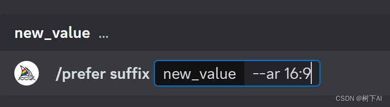

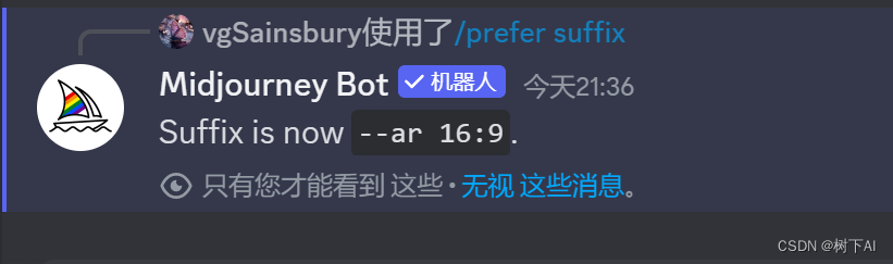

/prefer suffix:指定要添加每个提示末端的后缀
设置默认添加到每个提示末端的后缀,设置后每次会自动在提示词内容背面加上后缀
假如须要去除之前设置的后缀,只须要再次输入,内容为空生存就可以清空之前的后缀设置了
比方在后缀设置尺寸巨细为16:9的图片格式
设置乐成后,之后输出提示词的时间,这里的–ar 16:9就会自动加上

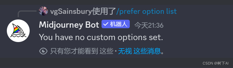

/prefer option list:列出之前设置的全部变量
将之前所界说的变量列出来

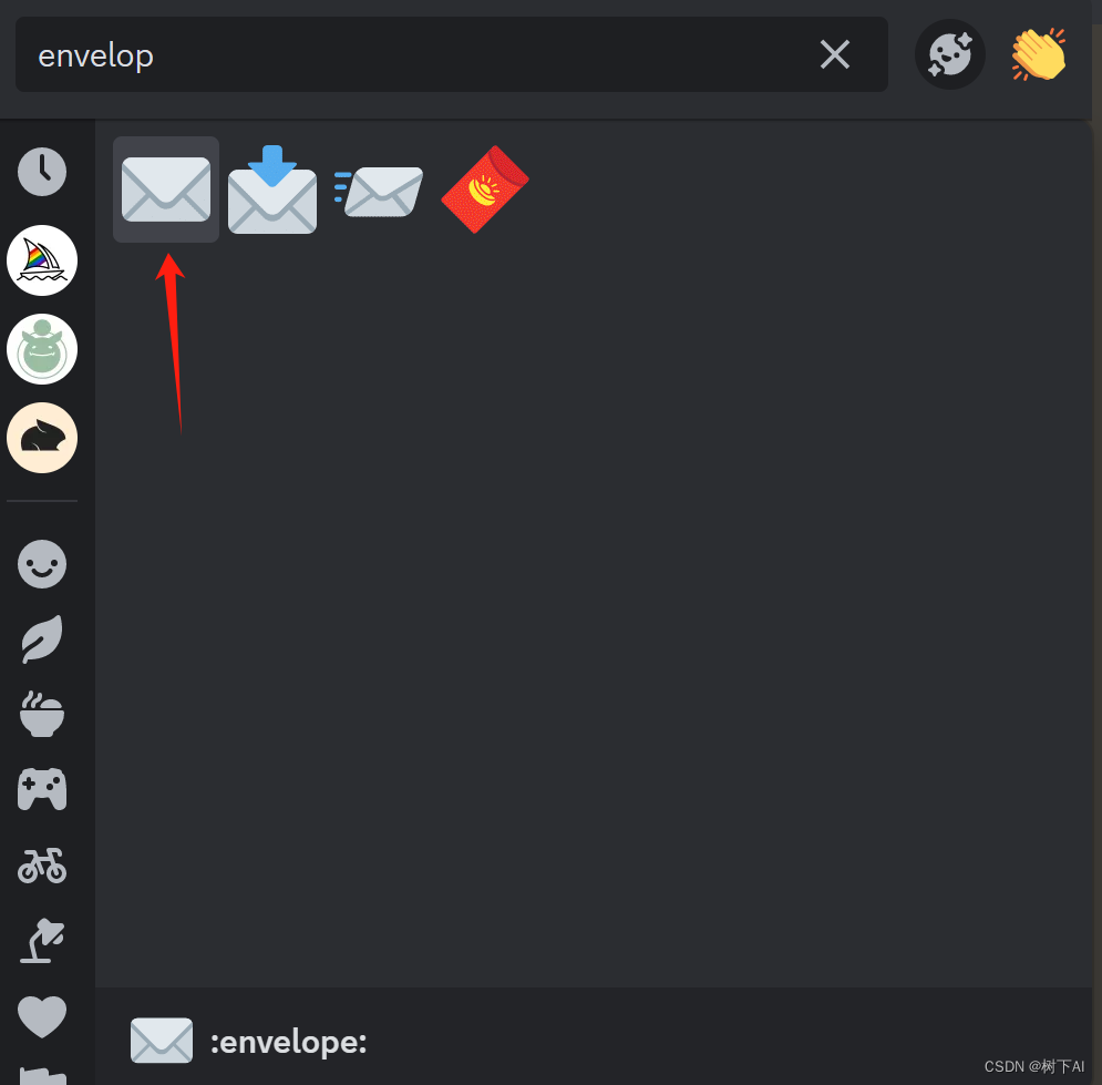

起首找到这张图片的ID,可以利用Discord心情符号的自动复兴,在添加心情反应里输入envelop,点击信封心情,MJ呆板人会私信给你图像信息,包罗图像的种子编号和图像ID

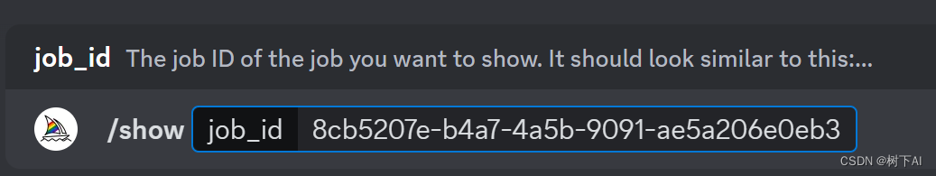

然后复制上面的而图片ID,粘贴到/show job_id 背面即可
就可以看到天生千篇一律的图啦

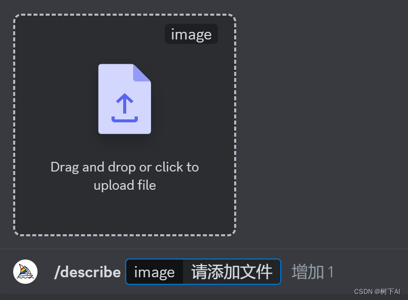

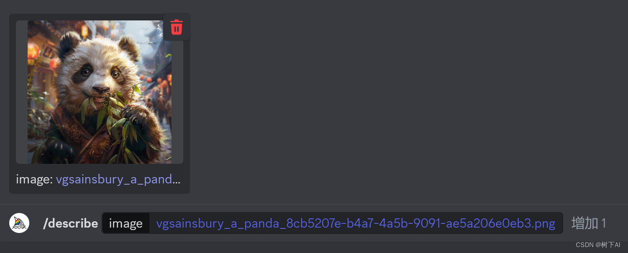

/describe:图生文,根据上传图像,天生大概的提示词
上传文件之后,点击【Enter】发送
MJ会将图片转换为如下图所示的4个句子,点击句子下面的1、2、3、4,可将对应的句子转为图片。而且,可以在弹出的窗口直接修改形貌语,再点击则可天生图片

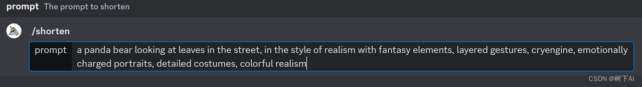

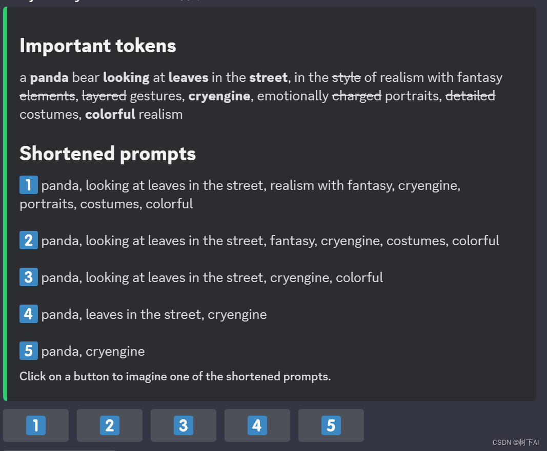

/shorten:分析提示词中关键词
用来分析输入的提示词中的关键词,并天生更轻便的提示词

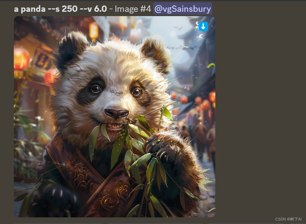

好比用下面的提示词可以天生如下的图片,那么哪些才是真正影响出图的关键词呢?
a panda bear looking at leaves in the street, in the style of realism with fantasy elements, layered gestures, cryengine, emotionally charged portraits, detailed costumes, colorful realism
这时间就可以用shorten下令分析刚才的提示词,分析出提示词中MJ以为告急的关键词,并给出5个更简短的提示词
