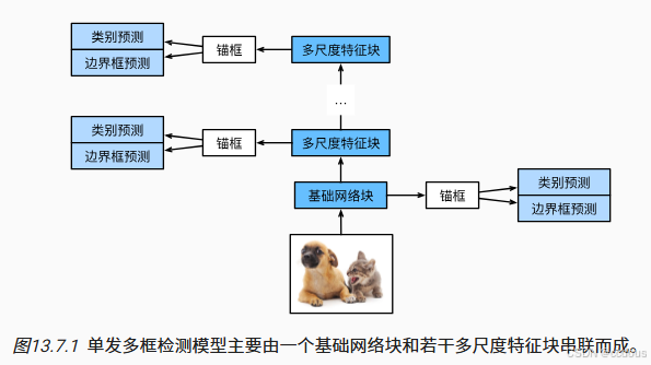

一、模子
        此模子紧张由底子网络构成,厥后是几个多尺度特性块。根本网络用于从输入图像中提取特性,因此它可以使用深度卷积神经网络。
        单发多框检测选用了在分类层之前截断的VGG,如今也常用ResNet更换;可以筹划底子网络,使它输出的高和宽较大,使基于该特性图天生的锚框数目较多,可以用来检测尺寸较小的目的。 接下来的每个多尺度特性块将上一层提供的特性图的高和宽缩小(如减半),并使特性图中每个单位在输入图像上的感受野变得更广阔。
