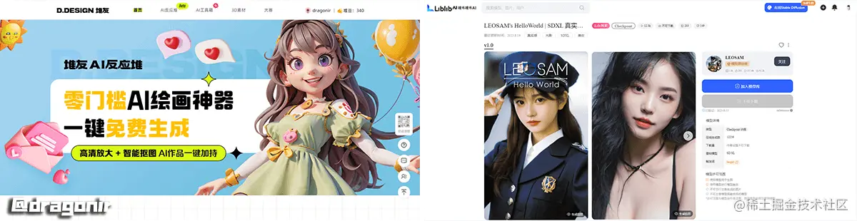

在正式开辟之前,我们可以先体验一下 Stable Diffusion WebUI 以及两个接口封装和操纵界面比力良好的 AI 绘图网站,相识文生图图生图后期处理处罚等根本操纵步调。
  • 🔗 stablediffusionweb.com/WebUI
  • 🔗 d.design
  • 🔗 www.liblibai.com

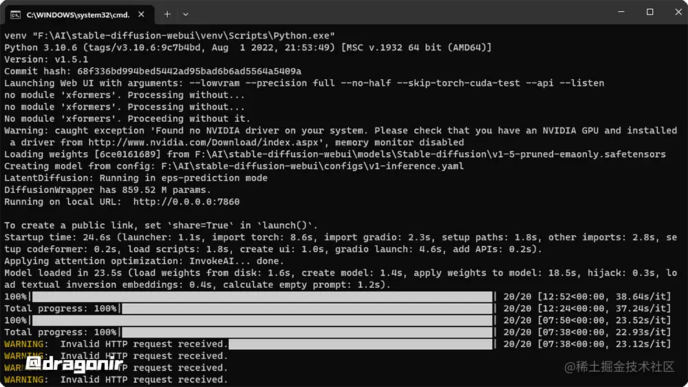

安装完成后,在 Windows操纵体系中进入 stable-diffusion-webui 根目次,然后双击 webui-user.bat 文件即可开启当地运行服务,在欣赏器中输入 http://localhost:7860 加载如下所示的界面。在 txt2img 输入框中输入必要生图图像的的正向关键词和反向关键词,点击 Generate 按钮即可天生图像。

在 stable-diffusion-webui 根目次下找到文件 webui-user.bat,使用编辑器打开这个文件,然后在 COMMANDLINE_ARGS 设置项反面添加 --api。
  1. set COMMANDLINE_ARGS= --lowvram --precision full --api --listen

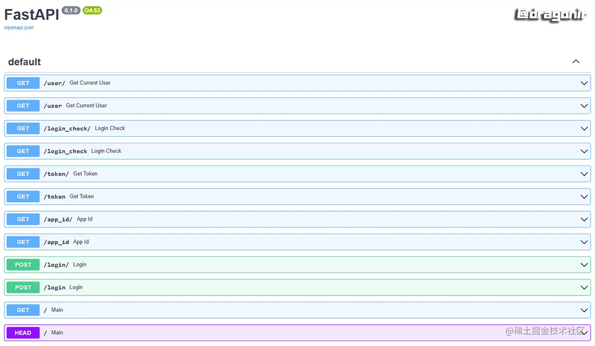

然后双击 webui-user.bat 重启服务,此时在欣赏器中输入所在 https://localhost:7860/doc,就能看到如下所示的全部接口文档了,我们可以从文档中找到必要接入的接口及详细参数。
   💡 我们还可以设置如上所示的 --listen 参数,如许就可以通过局域网访问 stable-diffusion-webui 的接口了。

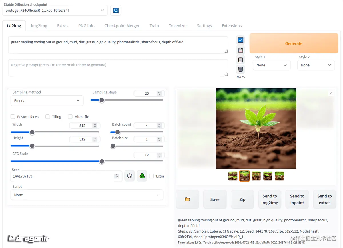

文生图接口,可以通过向 stable-diffusion-webui 服务发送正向关键字、反向关键字、图片尺寸、采样步数等参数来调用AI本领天生图片。我们先来看看它有哪些可设置的 payload 参数选项。(暂时只用到反面写了解释的参数,根本上可以满足大部分文生图参数设置)

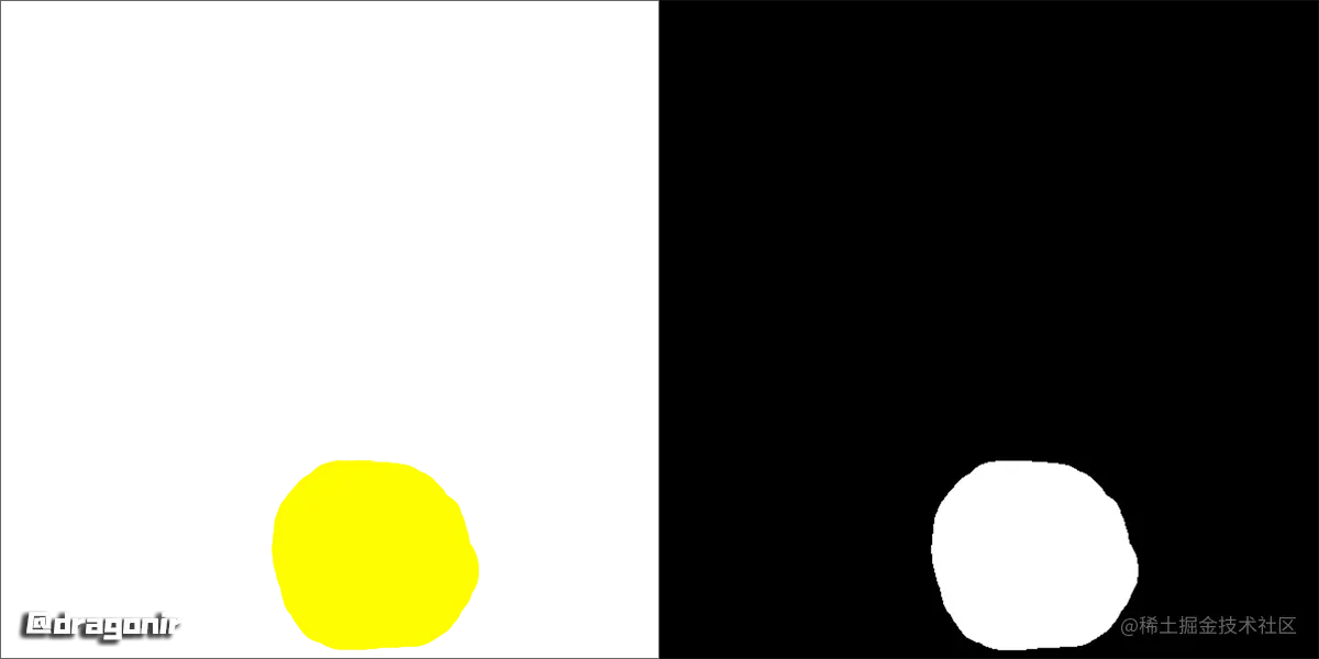

图生图 API 还可以实现图片局部重绘、涂鸦、重绘蒙版、高清放大、图像扩充等效果。本文中,我们简单解说以下怎样实现局部重绘功能
要实现局部重绘功能,起首我们必要使用 Canvas 创建一个画布,然后通过鼠标移动在画布上涂抹出必要重绘的路径,在现实开辟时我们可以实现一个如下图所示的图片重绘编辑器,右侧图片黄色地域 🟨 是颠末画笔涂抹必要重绘修改的地域。涂抹功能可以通过以下代码简单实现,像擦除画笔巨细颜色选择打消重做等扩展功能可自行搜刮怎样实现。

涂抹完成后,我们右键生存图片,可以得到如下图左侧所示的图片。但是 stable-diffusion-webui 必要的 Mask遮罩图是涂改地域为纯白色,非修改地域为玄色,且巨细必要和原图同等,如右侧图片所示。此时就必要将得到的左侧透明遮罩层转换为右侧必要的遮罩层图片。
Canvas 遮罩层转换方法可以通过如下方式实现,绘制 Mask 图片,Canvas 使用鼠标绘制玄色图案,导出图片时必要把空缺部分变为玄色,绘制线条的部分变为白色,而且必要转换成和原图雷同的尺寸。此中两个参数 _canvas 是必要转换的画布,_image 是涂抹的原图。此中用于获取图像原始尺寸的方法 getImageOriginSize 可以在本文末端方法汇总中查察

另有上述文章中提到的将透明彩色 Canvas 转化为 stable-diffusion-webui 局部重绘所需的黑底白色图案方法等。
