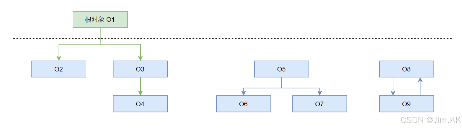

可达性分析算法从根对象(GC Roots)出发(留意根对象可以不止有一个,下面会有先容),一级一级向下扫描,能被根对象直接或间接引用的对象就是存活对象(从根对象可达),与根对象没有任何关系的对象则为死亡的对象(根对象不可达)。
上图中:
  • O2/O3/O4与根对象O1(间接)可达,那么在本次扫描中,该三个对象全部为存活
  • O6与O7对象固然与O5对象关联,但是O5对象并没有与根节点关联,因此O5/O6/O7对象全部死亡
  • O8/O9对象固然相互引用,但是也不破例,死亡

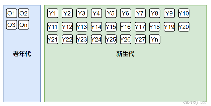

分代网络理论
当我们利用引用可达算法扫描堆内存的时间,会发现大部门的对象都是朝生夕死的,存活时间大概根本不会凌驾一次垃圾网络。另有一些对象是长寿百岁的,能不绝活,很能活。
对于这种情况,垃圾网络器提出了新生代与老年代的概念:全部新创建的对象放在新生代中并定时举行扫描与垃圾接纳,能挺过多次垃圾接纳的对象将被放入老年代中,并在老年代中以更低的频率来接纳该地区。这就同事分身了垃圾网络的时间开销和内存的空间利用。

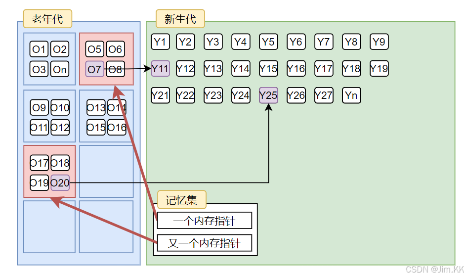

跨带引用假说
对象与对象之间大概存在跨代引用,好比老年代引用新生代的对象,但是新生代的大部门都是朝生夕死的,以是跨代引用肯定是小数(假如广泛存在的话则大部门新生代对象肯定都能存活好久),没有须要为了这一小部门跨带引用去扫描整个老年代,因此JVM创建了一个称为"影象集"的数据结构(存储在新生代中),用来纪录老年代的哪一块老年代的内存存在跨带引用,如许的话在扫描新生代时,只必要扫描一下这些被纪录的老年代即可。
上图中,在第二个与第五个老年代的分片上存在跨代引用(分别是o7引用Y11/o20引用Y25),将这两个地区纪录在影象会集,随后在对新生代举行垃圾网络的时间,从影象会集拿到两个老年代的内存地区并举行扫描,以是终极扫描对象除了全部新生代的对象以外,还包罗(o5、o6、o7、o8、o17、o18、o19、o20)。
   究竟上并不但是跨老年代与新生代之间才存在跨代引用与影象集,很多的分代大概分区的垃圾网络器中都存在跨代引用,好比近些年很火的G1网络器,没有明白的新生代与老年代,整个堆内存就是无数的小分区。

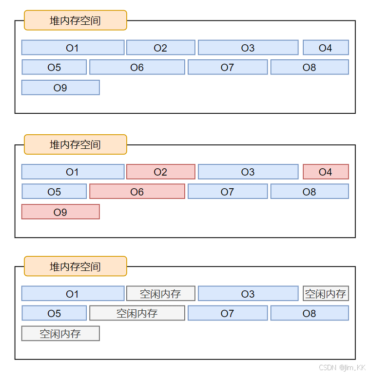

标志扫除算法分为两个步调:1. 标志 2. 扫除。可以对全部必要接纳的对象做标志,随后同一清撤消;也可以对不必要接纳的对象做标志,随后同一清撤消没有标志的对象。
标志接纳算法有两个缺点:
  • 是实行服从不稳固,假如Java堆中包罗大量对象,而且此中大部门是必要被接纳的,这时必须举行大量标志和扫除的动作,导致标志和扫除两个过程的实行服从都随对象数目增长而低落;
  • 内存空间的碎片化标题,标志、扫除之后会产生大量不连续的内存碎片,空间碎片太多大概会导致当以后在步伐运行过程中必要分配较大对象时无法找到充足的连续内存而不得不提前触发另一次垃圾网络动作。
   在之前一篇文章《【JVM】对象的生命周期一 | 对象的创建与存储》中提到过利用空闲列表来纪录堆内存中的空闲内存,随后在空闲内存中插入新对象的方式。这种方式就实用于标志扫除算法,在一段时间利用后堆内存中会存在大量的清闲,造成很严肃的内存浪费。

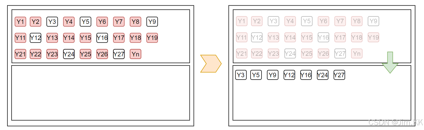

标志复制算法又称为标志移动算法,它办理了标志扫除算法中大量内存空间碎片的标题。
简朴来说,标志复制算法就是将必要举行垃圾接纳的地区分为两个部门(可以是新生代也可以是老年代),在创建新的对象的时间只利用此中的一半,在必要举行垃圾接纳的时间,先对对象举行标志,然后将能存活的对象复制到另一半,当前地区的对象全部死亡(留意当前地区与目标地区不是新生代与老年代的区别)。
标志复制算法也有一个非常大的缺点:内存空间浪费,标志复制算法总有一半的内存空间是未被利用的。

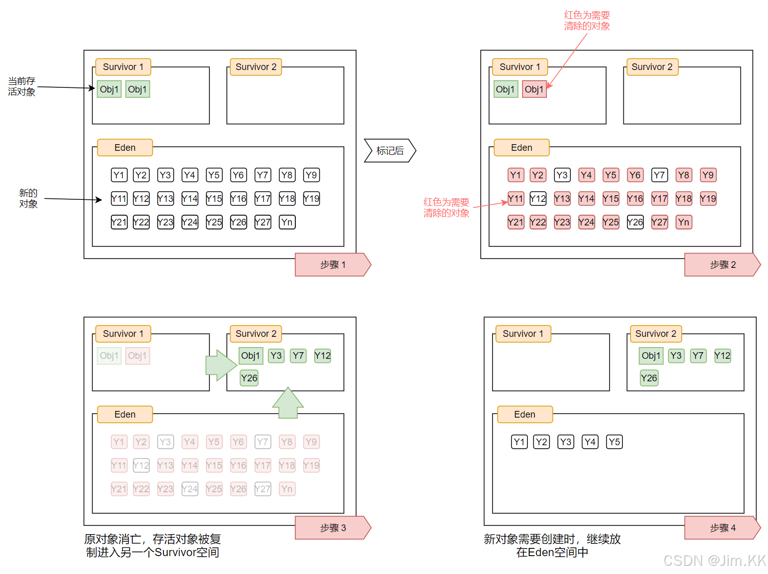

为了办理标志复制算法带来的巨大空间浪费标题,Andrew Appel针对具备“朝生夕灭”特点的对象,提出了一种更优化的半区复制分代计谋,如今称为“Appel式接纳”。
Appel(不是Apple哦)式接纳接纳一个大的Eden空间两个小的Survivor空间(Eden:Survivor通常为8:1),新建对象时将对象存放至Eden空间,举行垃圾接纳时,扫描Eden空间与此中一块Survivor空间,并将存活的对象全部移动至另一块Survivor空间。
上一次垃圾接纳存活的对象放在Survivor1中,本次垃圾接纳扫描Eden空间与Survivor1空间,并将全部存活对象放入另一个Survivor2空间中,以此循环。

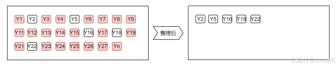

垃圾网络算法 | 标志整理算法
标志整理算法在必要GC时,会先标志全部对象,然后将不必要存活的对象从内容空间中剔除,给存活的对象整齐的复制到内存的开端。
标志整理算法相比于标志移动算法,节省了内存空间,但是移动全部的存活对象并更新全部引用是一件及其负重的利用,而且在这一阶段之内用户线程无法继续实行(否则大概会造成空引用等标题),因此如许的停顿被最初的捏造机计划者形貌为“Stop The World”(有点雷同于时停的意思)。
