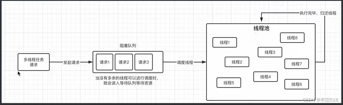

因此,我们也可以利用池化技术,就像数据库的连接池一样,使用线程池来管理多个线程,不对这些线程进行销毁,然后反复的使用这些线程。在Tomcat服务器中,可能同一时间服务器会收到大量的请求,频繁的创建、销毁线程肯定不可行,因此就使用了线程池技术。
线程池一般具有容量限制,如果所有的线程都处于工作状态,在接受到新的多线程请求时,将会进入阻塞状态,直到有可用的空闲线程,实际上就是使用阻塞队列处理的。

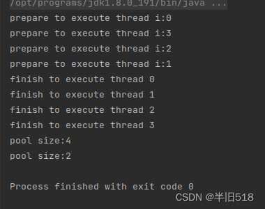

复制代码 其输出如下。

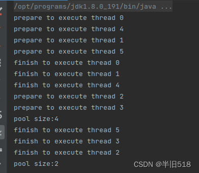

我们看看i的输出顺序,似乎有点奇怪,我们来分析下。首先i为0,1的线程会先执行,其次i为3,4的线程进入等待队列,最后i为5,6的线程直接对线程池扩容执行,此时线程池满,i为3,4的线程等待有空闲线程时才会执行。所以就是0145先执行,23后执行。至于0,1,4,5或2,3两组内部的执行顺序这里留个坑。
我们还会发现,上面的程序怎么不退出呢?这是因为我们没有销毁线程池。里面的核心线程会一直处于等待状态。来关闭下。

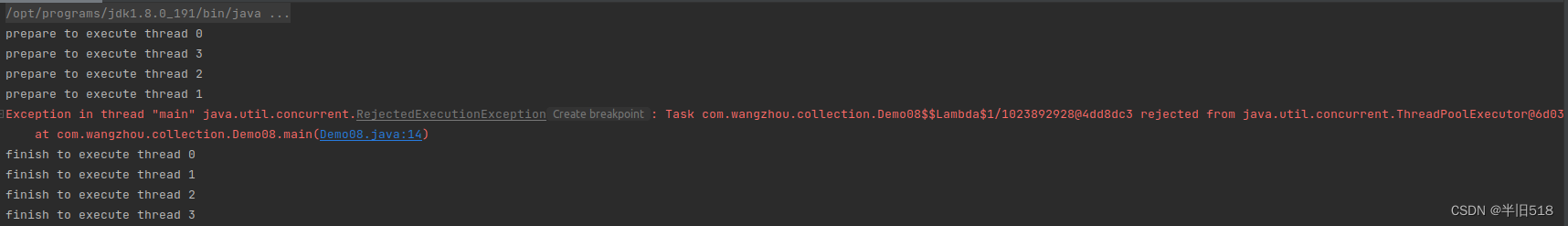

复制代码 上面我们等待队列使用的是容量为2的ArrayBlockingQueue,我们把它换成SynchronousQueue看看会发生什么?
- public static void main(String[] args) throws InterruptedException {
- //corePoolSize:2 ;maximumPoolSize:4; keepAliveTime:3s;workQueueSize:2
- ThreadPoolExecutor executor = new ThreadPoolExecutor(2, 4, 3, TimeUnit.SECONDS, new ArrayBlockingQueue<>(2));
- for (int i = 0; i < 6; i++) {
- int finalI = i;
- executor.execute(() -> {
- System.out.println("prepare to execute thread :" + finalI);
- try {
- TimeUnit.SECONDS.sleep(1);
- } catch (InterruptedException exception) {
- exception.printStackTrace();
- System.out.println("finish to execute thread :" + finalI);
- System.out.println("pool size:" + executor.getPoolSize()); //查看当前线程池中线程数,此时应该最多有4个线程,因为线程池最大容量是4
- TimeUnit.SECONDS.sleep(5); //keepAliveTime已过
复制代码 输出如下。
在线程0,1,2,3执行完后,报出来的异常信息是java.util.concurrent.RejectedExecutionException,它执行了拒绝策略。我们来分析下,首先1,2执行没问题,3,4首先想要进入等待队列,不过SynchronousQueue根本没有容量,相当于等待队列满了,因此开始进行创建新的线程池,等5,6来时,线程池已经达到最大的线程数,因此执行了拒绝策略。这里的默认拒绝策略使用的是抛出异常。我们也可以修改。并且上面的程序不会退出,原因是啥笔者还没有弄明白,如果有大佬知道欢迎在评论区不吝赐教哟。

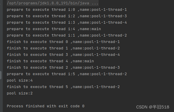

先来测试下CallerRunsPolicy

复制代码 其执行结果如下。
可以看到i为4的线程确实是由主线程执行的哟。等它在主线程执行完的时候,正好线程池也有空闲线程了,因此就又可以让线程池的线程执行任务了。

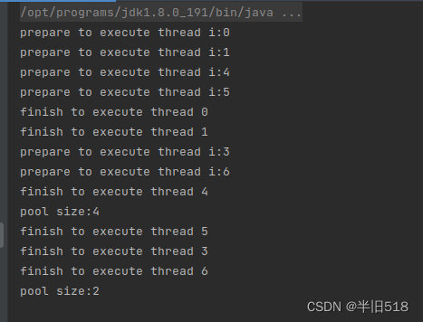

- ThreadPoolExecutor executor = new ThreadPoolExecutor(2, 4, 3, TimeUnit.SECONDS, new ArrayBlockingQueue<>(2), new ThreadPoolExecutor.DiscardOldestPolicy());
- for (int i = 0; i < 7; i++) {
- int finalI = i;
- System.out.println("prepare to execute thread i:"+ finalI );
- try {
- System.out.println("finish to execute thread " + finalI );
- executor.shutdownNow();
复制代码 原因找到了,原来e.getQueue().poll()对于SynchronousQueue没有任何的意义,它会陷入死循环,一遍遍的执行execute,再执行拒绝策略,最后导致栈溢出。

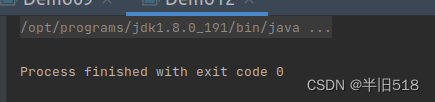

最后演示下DiscardPolicy。
- ThreadPoolExecutor executor = new ThreadPoolExecutor(2, 4, 3, TimeUnit.SECONDS, new SynchronousQueue<>(), new ThreadPoolExecutor.DiscardOldestPolicy());
- int finalI = i;
- try {
复制代码 结果如下。真的太简单了,不讲解了。

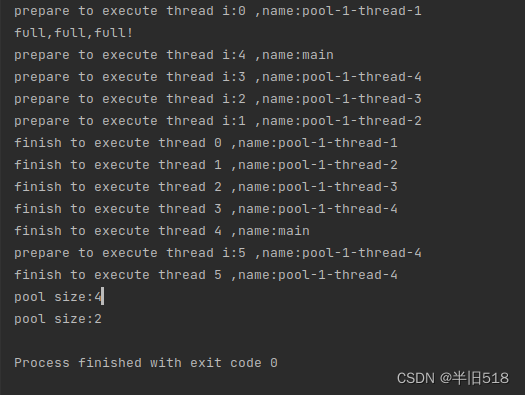

除了官方提供的拒绝策略外,我们也可以使用自定义的拒绝策略哟。
- public static class DiscardOldestPolicy implements RejectedExecutionHandler {
- public DiscardOldestPolicy() { }
- public void rejectedExecution(Runnable r, ThreadPoolExecutor e) {
- if (!e.isShutdown()) { //如果线程池没有关闭
- e.getQueue().poll(); //将等待队列队顶中元素出队
- e.execute(r); //再调用线程池的execute方法
复制代码 运行的结果如下。

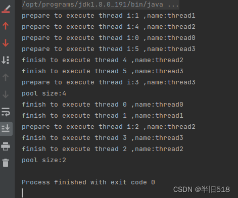

2.4 线程创建工厂
我们之前也提到过,我们可以利用线程创建工厂干涉线程的创建过程。

复制代码 输出结果如下。

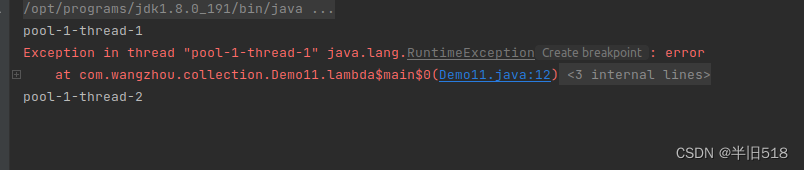

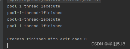

2.5 线程异常
如果线程池中的线程遇到异常会出现什么情况呢,会不会被销毁呢?
- ThreadPoolExecutor executor = new ThreadPoolExecutor(2, 4, 3, TimeUnit.SECONDS, new SynchronousQueue<>(), (r, e) -> {
- System.out.println("full,full,full!");
- r.run(); //直接在当前的(调用提交方法所在)线程运行
- int finalI = i;
- System.out.println("prepare to execute thread i:" + finalI + " ,name:" + Thread.currentThread().getName());
- try {
- System.out.println("finish to execute thread " + finalI + " ,name:" + Thread.currentThread().getName());
复制代码 输出如下,两次输出的线程名字不同。看来线程池中抛异常的确实会被销毁哟。
- ThreadPoolExecutor executor = new ThreadPoolExecutor(1, 1, 0, TimeUnit.SECONDS, new LinkedBlockingDeque<>());
- System.out.println(Thread.currentThread().getName());
- throw new RuntimeException("error");
- executor.shutdown();

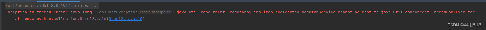

复制代码 再看看源码。就是说包装是yyds。
- public static void main(String[] args) throws InterruptedException{

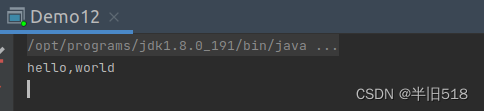

- ExecutorService service = Executors.newFixedThreadPool(10); //ThreadPoolExecutor extends AbstractExecutorService, AbstractExecutorService implements ExecutorService
- service.execute(() -> {
- System.out.println("hello.word");
- service.shutdown();
复制代码 3.2 newSingleThreadExecutor
上面是创建容量固定为10的线程池,还可以创建使用newSingleThreadExecutor容量为1的线程,有点单例的感觉。
复制代码 输出如下。
- ExecutorService service = Executors.newSingleThreadExecutor(); //ThreadPoolExecutor extends AbstractExecutorService, AbstractExecutorService implements ExecutorService
- for (int i = 0; i < 2; i++) {
- service.submit(() -> {
- System.out.println(Thread.currentThread().getName() + "execute");
- try {
- System.out.println(Thread.currentThread().getName() + "finished");
复制代码 原来里面重写了finalize,当线程池被gc时会调用shutdown方法。将传过来的ThreadPoolExecutor又传给了其父类DelegatedExecutorService.点 super(executor)看看里面做了什么?

复制代码 原来最后还是调用ExecutorService来实现的逻辑呀。有没有代理的感觉?包装的目的主要是为了安全性。我们看看将它创建的对象强转成ThreadPoolExecutor。
- static class FinalizableDelegatedExecutorService
- extends DelegatedExecutorService {
- FinalizableDelegatedExecutorService(ExecutorService executor) {
- super(executor);
- protected void finalize() {
- super.shutdown();
复制代码 报错。这是因为它根本不是ThreadPoolExecutor类型的对象。
如果是newFixedThreadPool强转运行就不会报错。

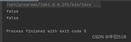

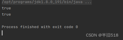

可以在任务执行过程中取消任务。

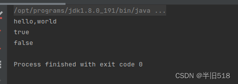

- public static void main(String[] args) throws InterruptedException, ExecutionException {
- FutureTask<String> task = new FutureTask(() -> "hello,world");
- service.submit(task);
- System.out.println(task.get());
- System.out.println(task.isDone());
- System.out.println(task.isCancelled());
复制代码 执行结果如下。
