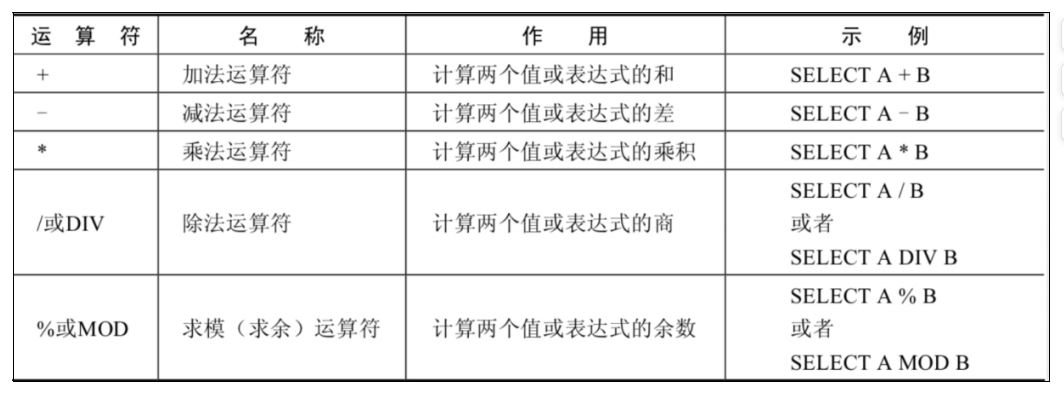

1.算术运算符
算术运算符主要用于数学运算,其可以连接运算符前后的两个数值或表达式,对数值或表达式进行 +,-,*,/,%运算。
1.1 加法和减法运算符
  1. mysql> SELECT 100,100 + 0,100 - 0,100 + 50,100 + 50 - 30,100 + 35.5,100 - 35.5
  2.     -> FROM dual;
  3. +-----+---------+---------+----------+---------------+------------+------------+
  4. | 100 | 100 + 0 | 100 - 0 | 100 + 50 | 100 + 50 - 30 | 100 + 35.5 | 100 - 35.5 |
  5. +-----+---------+---------+----------+---------------+------------+------------+
  6. | 100 |     100 |     100 |      150 |           120 |      135.5 |       64.5 |
  7. +-----+---------+---------+----------+---------------+------------+------------+
  8. 1 row in set (0.00 sec)
由运算结果可以得到以下结论
  • 一个整数类型的值对整数进行加法和减法操作,结果还是一个整数。
  • 一个整数类型的值对浮点数进行加法和减法操作,结果是一个浮点数。
  • 加法和减法的优先级相同,进行先加后减操作和先减后增操作结果一致。
  • 在Java中,+的左右如果有字符串,那么表示字符串的拼接。但是在MySQL中+只表示数值相加。如果遇到非数值类型,先尝试转成数值,如果失败,就按0计算。(MySQL中字符串拼接,需要使用到字符串函数CONCAT()实现)。
1.2 乘法和除法运算符
  1. mysql> SELECT 100,100 * 1,100 * 1.0, 100/1.0,100 / 2,100 + 2 * 5 / 2, 100 / 3,100 DIV 0
  2.     -> FROM dual;
  3. +-----+---------+-----------+----------+---------+-----------------+---------+-----------+
  4. | 100 | 100 * 1 | 100 * 1.0 | 100/1.0  | 100 / 2 | 100 + 2 * 5 / 2 | 100 / 3 | 100 DIV 0 |
  5. +-----+---------+-----------+----------+---------+-----------------+---------+-----------+
  6. | 100 |     100 |     100.0 | 100.0000 | 50.0000 |        105.0000 | 33.3333 |      NULL |
  7. +-----+---------+-----------+----------+---------+-----------------+---------+-----------+
  1. #计算员工的年基本工资
  2. SELECT employee_id,salary,salary * 12 annual_sal
  3. FROM employees;
由运算结果可以得到如下结论
  • 一个数乘以整数1和除以整数1后仍得原数;
  • 一个乘以浮点数1和除以浮点数1后变成浮点数,数值与原数相等;
  • 一个数除以整数后,不管是否能除尽,结果都为一个浮点数;
  • 一个数除以另一个数,除不尽时,结果为一个浮点数,并保留到小数点后4位
  • 乘法和除法的优先级相同,进行先乘后除的操作和先除后乘操作,得到的结果相同;
  • 在数学运算中,0不能用作除数,在MySQL中,一个数除以0得到NULL;

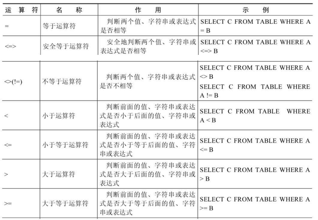

2.比较运算符
比较运算符用来对表达式左边的操作数和右边的操作数进行比较,比较的结果为真则返回1,结果为假则返回0,其他情况则返回NULL。
比较运算符经常被用来作为SELECT查询语句的条件来使用,返回符合条件的结果记录。
2.1等号运算符(=)
  • (=)判断等号两边的值,字符串或表达式是否相等,如果相等则返回1,不相等则返回0。
  • 在使用等号运算符时,遵循以下规则:
    • 如果等号两边都为字符串,则MySQL会按照字符串进行比较,其比较的是每个字符串中字符的ANSI编码是否相等。
    • 如果等号两边都为整数,则MySQL会按照整数来比较两个值的大小。
    • 如果等号两边的值一个是整数,另一个是字符串,则MySQL会将字符串转化为数字进行比较。
    • 如果等号两边的值,字符串或表达式中有一个为NULL,则比较结果为NULL。
  • 对比,SQL中赋值符号为:=。
  1. mysql> SELECT 1 = 1, 1 = '1', 1 = 0, 'a' = 'a', (5 + 3) = (2 + 6), '' = NULL,NULL = NULL;
  2. +-------+---------+-------+-----------+-------------------+-----------+-------------+
  3. | 1 = 1 | 1 = '1' | 1 = 0 | 'a' = 'a' | (5 + 3) = (2 + 6) | '' = NULL | NULL = NULL |
  4. +-------+---------+-------+-----------+-------------------+-----------+-------------+
  5. |     1 |       1 |     0 |         1 |                 1 |      NULL |        NULL |
  6. +-------+---------+-------+-----------+-------------------+-----------+-------------+
  7. 1 row in set (0.00 sec)
  1. mysql> SELECT 1 = 2, 1 = 'abc', 0 = 'abc', 3 = 'abc';
  2. +-------+-----------+-----------+-----------+
  3. | 1 = 2 | 1 = 'abc' | 0 = 'abc' | 3 = 'abc' |
  4. +-------+-----------+-----------+-----------+
  5. |     0 |         0 |         1 |         0 |
  6. +-------+-----------+-----------+-----------+
  7. 1 row in set, 3 warnings (0.00 sec)
  8. #从结果可以看出当=左右两边一个是数字一个字符串则,会尝试将字符串转成数字,转换失败就赋值为0
MySQL中 验证是否相等是一个'=',Java中是 '=='。
2.2 安全等于运算符()
()与等于运算符的作用是相似的,唯一的区别是''可以用来对NULL进行判断。在两个操作数均为NULL时,其返回值是1,而不是NULL,当一个操作数为NULL时,其返回值是0,而不为NULL。
  1. mysql> SELECT 1 <=> '1', 1 <=> 0,'a' <=> 'a',(5 + 3) <=> (2 + 6),'' <=> NULL,NULL <=> NULL FROM dual;
  2. +-----------+---------+-------------+---------------------+-------------+---------------+
  3. | 1 <=> '1' | 1 <=> 0 | 'a' <=> 'a' | (5 + 3) <=> (2 + 6) | '' <=> NULL | NULL <=> NULL |
  4. +-----------+---------+-------------+---------------------+-------------+---------------+
  5. |         1 |       0 |           1 |                   1 |           0 |             1 |
  6. +-----------+---------+-------------+---------------------+-------------+---------------+
  1. #查询commission_pct等于0.40
  2. SELECT employee_id,commission_pct FROM employees WHERE commission_pct = 0.40;
  3. SELECT employee_id,commission_pct FROM employees WHERE commission_pct <=> 0.40;
2.3 不等于运算符(和!=)
不等于运算符(和!=)用于判断两边的数字,字符串或表达式的值是否不相等,如果不相等则返回1,相等返回0。不等于运算符不能判断NULL值。如果两边的值有任意一个为NULL,或两边都为NULL,则结果为NULL。SQL语句示例如下:
  1. mysql> SELECT 1 <> 1,1 != 2, 'a' != 'b',(3+4) <> (2+6),'a' != NULL,NULL <> NULL FROM dual;
  2. +--------+--------+------------+----------------+-------------+--------------+
  3. | 1 <> 1 | 1 != 2 | 'a' != 'b' | (3+4) <> (2+6) | 'a' != NULL | NULL <> NULL |
  4. +--------+--------+------------+----------------+-------------+--------------+
  5. |      0 |      1 |          1 |              1 |        NULL |         NULL |
  6. +--------+--------+------------+----------------+-------------+--------------+

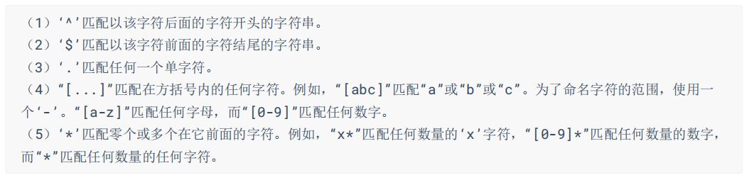

2.12 REGEXP运算符
REGEXP运算符用来匹配字符串,语法格式为:expr REGEXP 匹配条件。如果expr满足匹配条件,返回1,不满足,返回0。
若expr或匹配条件任意一个为NULl,结果为NULL。
REGEXP运算符再匹配时,常用的通配符。
  1. SELECT job_id
  2. FROM jobs
  3. WHERE job_id LIKE "IT$_%" ESCAPE '$';

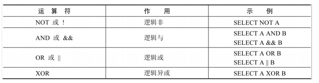

逻辑运算符主要用来判断表达式的真假,在MySQL中,逻辑运算符的返回结果为1,0,NULL。
MySQL中支持的4种逻辑运算符如下
3.1 逻辑非运算符(NOT,!)
逻辑运算符(NOT或!),表示当给定的值为0时返回1,给定的值为非0值时返回0,给定的值为NULL时,返回NULL。
  1. mysql> SELECT 'shkstart' REGEXP '^s','shkstart' REGEXP 't$','shkstart' REGEXP 'hk'
  2.     -> FROM dual;
  3. +------------------------+------------------------+------------------------+
  4. | 'shkstart' REGEXP '^s' | 'shkstart' REGEXP 't$' | 'shkstart' REGEXP 'hk' |
  5. +------------------------+------------------------+------------------------+
  6. |                      1 |                      1 |                      1 |
  7. +------------------------+------------------------+------------------------+
  9. mysql> SELECT 'wind' REGEXP 'w..d','wind' REGEXP '[w]';
  10. +----------------------+---------------------+
  11. | 'wind' REGEXP 'w..d' | 'wind' REGEXP '[w]' |
  12. +----------------------+---------------------+
  13. |                    1 |                   1 |
  14. +----------------------+---------------------+
  15. 1 row in set (0.00 sec)
  1. mysql> SELECT NOT 1,NOT 0,NOT (1 + 1),NOT !1,NOT NULL;
  2. +-------+-------+-------------+--------+----------+
  3. | NOT 1 | NOT 0 | NOT (1 + 1) | NOT !1 | NOT NULL |
  4. +-------+-------+-------------+--------+----------+
  5. |     0 |     1 |           0 |      1 |     NULL |
  6. +-------+-------+-------------+--------+----------+
  7. 1 row in set, 1 warning (0.00 sec)
3.2 逻辑与运算符(AND,&&)
逻辑与(AND或&&)运算符是当给定的所有值均为非0值,并且都不为NULL时,返回1;给定的一个值或者多个值为0则返回0,否则返回NULL。SQL Server中只支持AND,不能用&&。
  1. SELECT last_name,job_id
  2. FROM employees
  3. WHERE job_id NOT IN('IT_PROG','ST_CLERK');
  1. mysql> SELECT 1 AND -1,0 AND 1,0 AND NULL,1 AND NULL FROM dual;
  2. +----------+---------+------------+------------+
  3. | 1 AND -1 | 0 AND 1 | 0 AND NULL | 1 AND NULL |
  4. +----------+---------+------------+------------+
  5. |        1 |       0 |          0 |       NULL |
  6. +----------+---------+------------+------------+
3.3 逻辑或运算符(OR,||)
逻辑或(OR或||)运算符是当给定的值都不为NULL,并且任何一个值为非0值时,则返回1,否则返回0,当一个值为NULL,并且另一个值为非0值时,返回1,否则返回NULL,当两个值都为NULL时,返回NULL。SQL Server中只支持OR,不能用||
  1. mysql> SELECT employee_id,last_name,job_id,salary
  2.     -> FROM employees
  3.     -> WHERE salary >= 10000
  4.     -> AND job_id LIKE '%MAN%';
  1. mysql> SELECT 1 OR -1,1 OR 0,1 OR NULL, 0 || NULL,NULL || NULL FROM dual;
  2. +---------+--------+-----------+-----------+--------------+
  3. | 1 OR -1 | 1 OR 0 | 1 OR NULL | 0 || NULL | NULL || NULL |
  4. +---------+--------+-----------+-----------+--------------+
  5. |       1 |      1 |         1 |      NULL |         NULL |
  6. +---------+--------+-----------+-----------+--------------+
  7. 1 row in set, 2 warnings (0.00 sec)

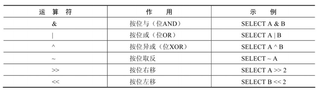

4.位运算符
位运算是在二进制数上进行计算的运算符。位运算符会先将操作数转成二进制数,然后进行位运算,最后再将结果从二进制转会十进制数。
MySQL支持的位运算符如下:
4.1 按位与运算符(&)
按位与(&)运算符将给定对应的二进制数逐位进行逻辑与运算。当给定的对应的二进制位的数值都为1时,则该位返回1,否则返回0。
  1. #查询基本薪资不在9000 - 12000之间的
  2. mysql> SELECT employee_id,salary FROM employees
  3.     -> WHERE NOT(salary >= 9000 AND salary <= 12000);
假定是int类型32位 前24位是0,只写后8位。1的二进制数,00000001,10的二进制数,00001010,20的二进制数,00010100,30的二进制数,00011110。所以 1 & 10的结果是00000000,十进制结果为0,20 & 30的结果是00010100,十进制结果是20。
4.2 按位或运算符(|)
按位与(|)运算符将给定对应的二进制数逐位进行逻辑或运算。当给定的对应的二进制位的数值有一个或都为1时,则该位返回1,否则返回0。
  1. mysql> SELECT 1 XOR -1,1 XOR 0,0 XOR 0,1 XOR NULL,1 XOR 1 XOR 1,0 XOR 0 XOR 0 FROM dual;
  2. +----------+---------+---------+------------+---------------+---------------+
  3. | 1 XOR -1 | 1 XOR 0 | 0 XOR 0 | 1 XOR NULL | 1 XOR 1 XOR 1 | 0 XOR 0 XOR 0 |
  4. +----------+---------+---------+------------+---------------+---------------+
  5. |        0 |       1 |       0 |       NULL |             1 |             0 |
  6. +----------+---------+---------+------------+---------------+---------------+
假定是int类型32位 前24位是0,只写后8位。1的二进制数,00000001,10的二进制数,00001010,20的二进制数,00010100,30的二进制数,00011110。所以 1 | 10的结果是00001011,十进制结果为11,20 | 30的结果是00011110,十进制结果是30。
4.3 按位异或运算符(^)
按位异或(^)运算符将给定对应的二进制数逐位进行逻辑异或运算。当给定的对应的二进制位的数值不同时,则该位返回1,否则返回0。
  1. mysql> SELECT 1 & 10,20 & 30 FROM dual;
  2. +--------+---------+
  3. | 1 & 10 | 20 & 30 |
  4. +--------+---------+
  5. |      0 |     20  |
  6. +--------+---------+
假定是int类型32位 前24位是0,只写后8位。1的二进制数,00000001,10的二进制数,00001010,20的二进制数,00010100,30的二进制数,00011110。所以 1 ^ 10的结果是00001011,十进制结果为11,20 | 30的结果是00001010,十进制结果是10。
4.4 按位取反运算符(~)
按位取反(~)运算符将给定对应的二进制数逐位进行逻辑取反运算。~1 -> 0,~0 -> 1。
  1. mysql> SELECT 1 | 10,20 | 30;
  3. | 1 | 10 | 20 | 30 |
  5. |     11 |      30 |
取反运算符(~)的优先级高于按位与(&)运算符的优先级所以 10 & ~1。首先,对数字1进行按位取反运算 1的二进制 前24位是0,后8位00000001,取反操作,01111111,11111111,11111111,11111110,这是1的取反的二进制结果,20的二级制00000000,00000000,00000000,00010100,再进行与运算,结果是00000000,00000000,00000000,00010100 十进制是20。
4.5 按位右移运算符(>>)
按位右移(>>)运算符,将给定的值的二进制数的所有位右移指定的位数。右移指定的位数后,右边低位的数值移出丢弃,左边高位空出的位置补0。
  1. mysql> SELECT 1 ^ 10,20 ^ 30 FROM dual;
  3. | 1 ^ 10 | 20 ^ 30 |
  5. |     11 |      10 |
1的二进制数,只写后8位,0000 0001,右移2位 0000 0000,十进制是0。4的二进制是 0000 0100,右移1位为 0000 0010,对应的十进制数位2。
4.6 按位左移运算符(
