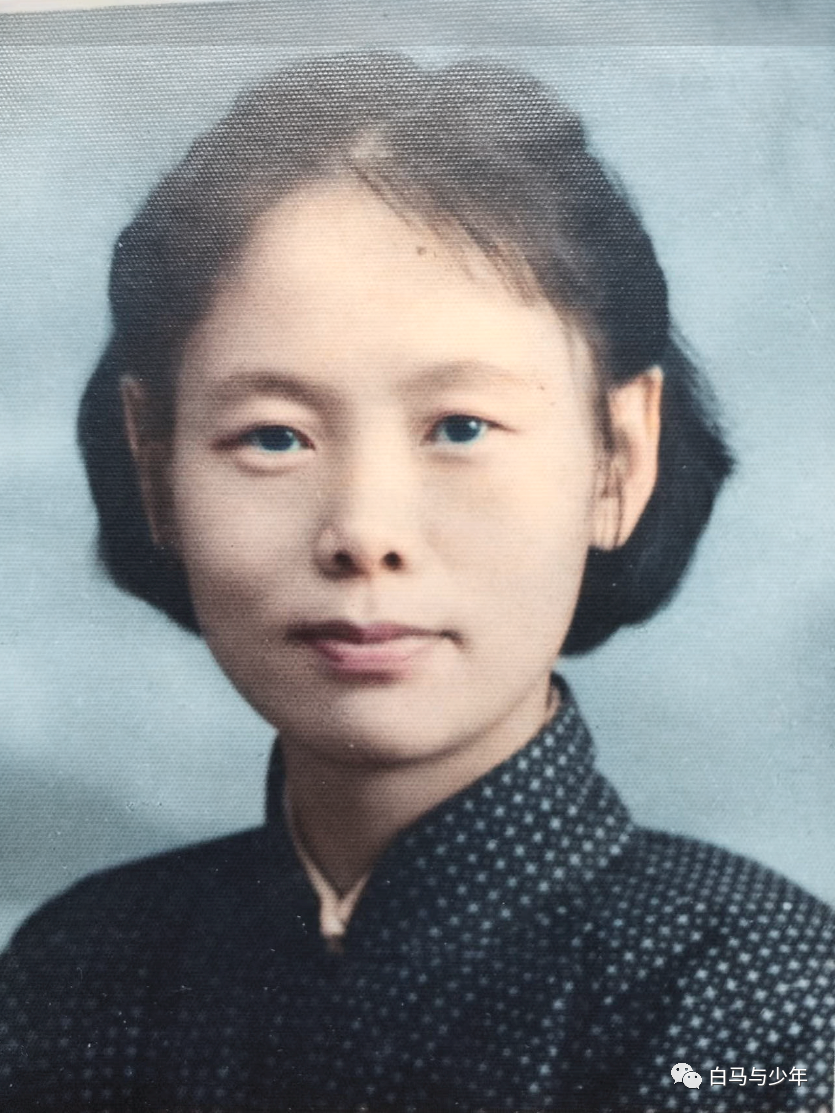

这是我的奶奶,她离开已经有十几年了,年轻时间留下的照片不多,这一张算是生存得很好的了,谁人年代的人物照片总能让人感受到一种独特的气质。

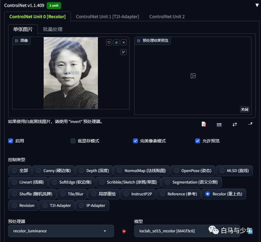

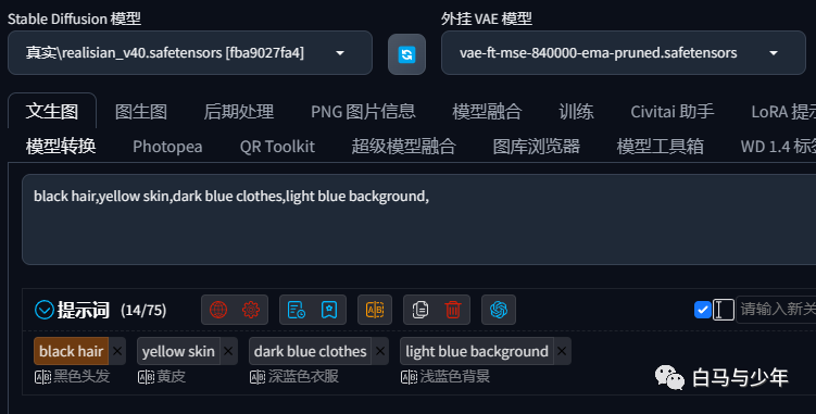

既然是人物照片的还原,我这里就选择了realisian的写实大模子。提示词直接形貌颜色和对应的内容。比如玄色的头发、黄色的皮肤、深蓝色的衣服、浅蓝色的配景。由于优劣照片,颜色无从判定,以是有些只能靠推测了。
ControlNet这里选择Recolor,预处理处罚器有两个,颠末我的测试,选择“recolor_luminance”的效果会更好一些。

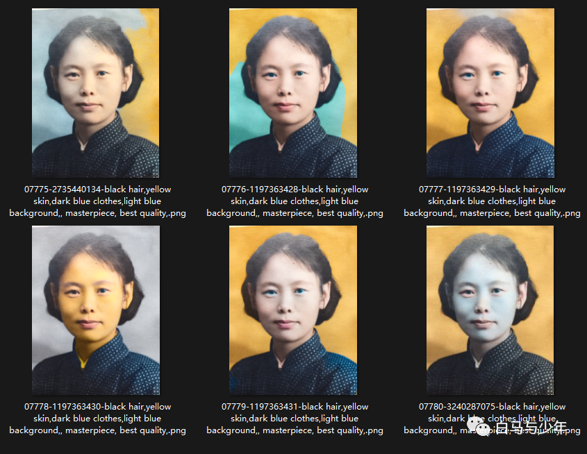

但是仅仅如许是不敷的,从渲染的效果上我发现,颜色并不是精准地出现在我们想要的位置上的,提示词之间会出现相互的污染。而且由于照片上斑驳的陈迹,纵然是配景也不可以或许做到完全同一,看来变乱并没有我想象的那么简单。

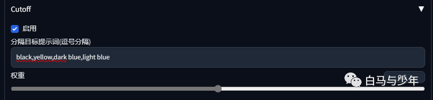

为了做到颜色与内容的同一,我启用了之前讲到过的一款cutoff插件来举行控制,依次按次序设置好颜色提示词

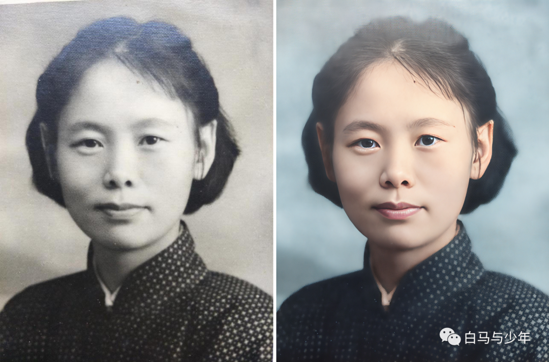

终于得到了一张配色精确的照片,但是还没有完,由于从前的照片像素比力低,接下来我准备将它变得更高清一点。

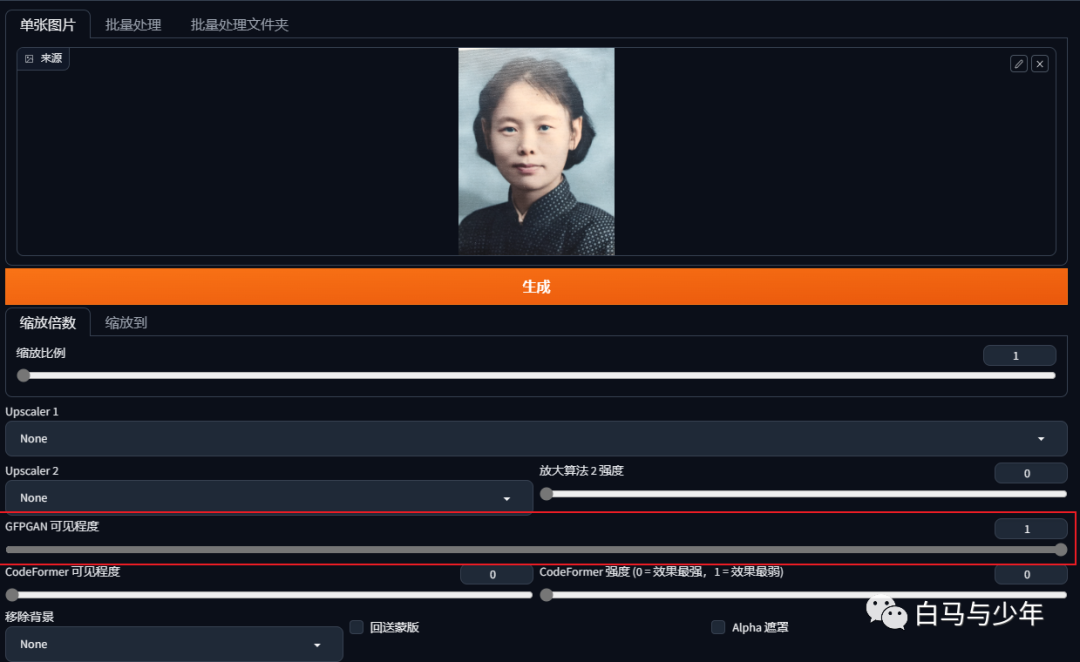

将照片放入到后期处理处罚中,使用GFPGAN算法将人脸变清楚
这个步调,可以将我们的五官举行重绘,但是却没有办法将照片中的头发、衣服等其他元素变清楚。

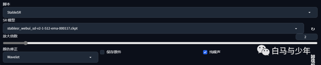

以是,接下来我将图片再发送到图生图当中,打开stableSR脚本,放大两倍。这个放大插件是全部插件中对原图还原最精准的,也是重绘效果最好的

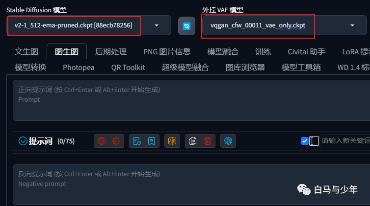

切换到sd2.1的模子举行修复,vae选择vqgan,提示词可以什么都不写,以免对原图产生干扰。

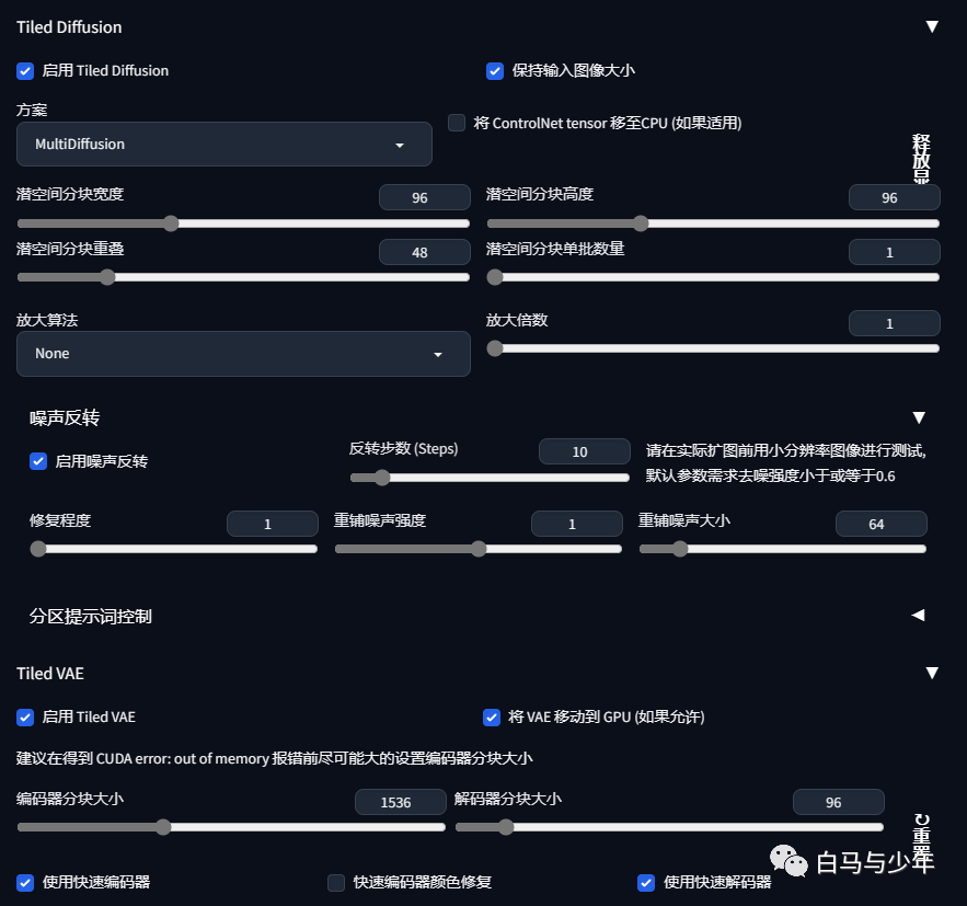

启用MutiDiffusion插件,不开放大倍数,仅使用分块渲染的功能,能资助我们在显存不敷的环境下,将图片放大到富足的倍数。
好了,颠末一顿操纵,我们就将这张图片处理处罚完成了。

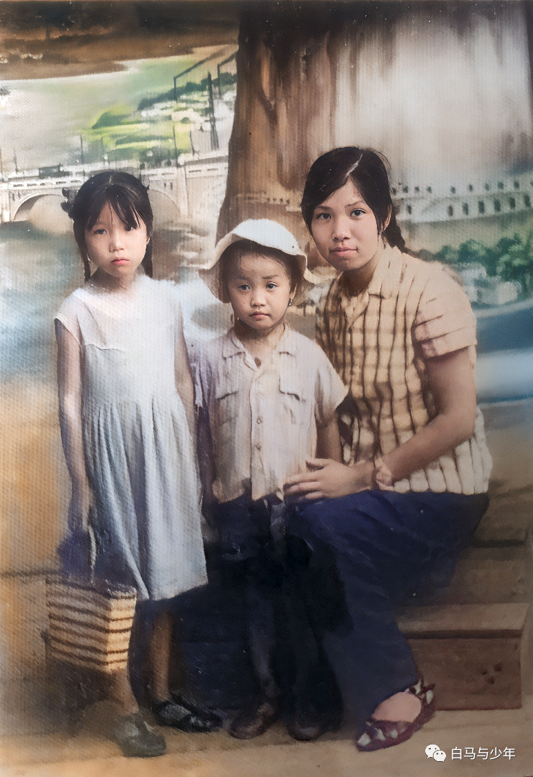

对比一下看看,之前的优劣照片和颠末上色高清化完成之后效果。

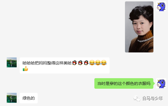

同样的步调,又还原了一张我妈妈的照片。在问到她当时穿的什么颜色衣服的时间,她记得可清楚了,想都没想就告诉我说是绿色的。

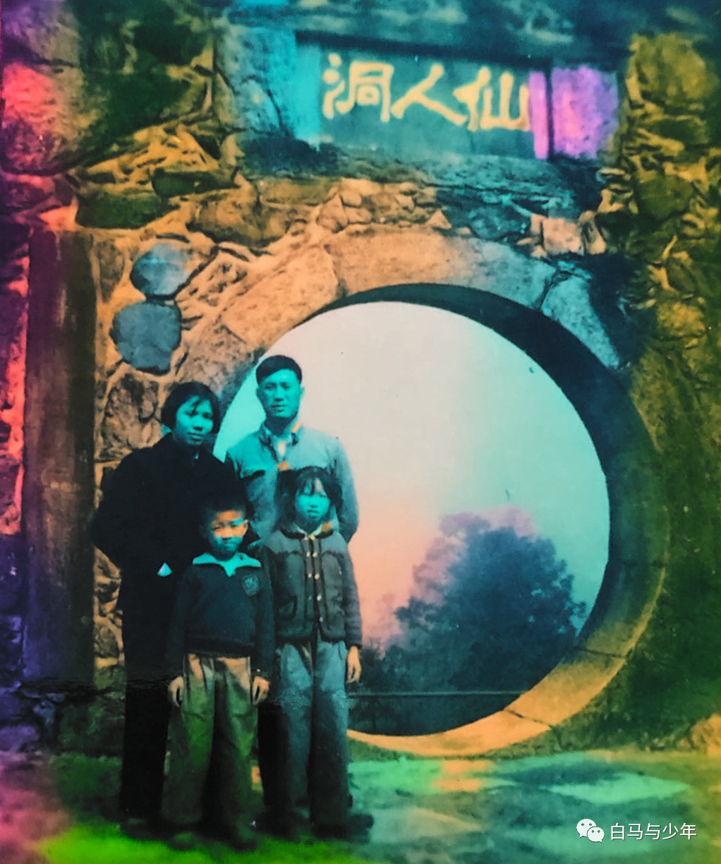

我起首在ps内里举行了一下角度的调解和照片的裁切,然后使用刚才的步调举行上色,但是直接上色的效果有点像是加了一层黄色滤镜,有颜色但是年代感还是太强了。
而太具体的颜色指定,又容易让画面污染严峻,由于内容着实太多了,光是指定衣服就得十来个颜色提示词,AI能分辨得清才怪。

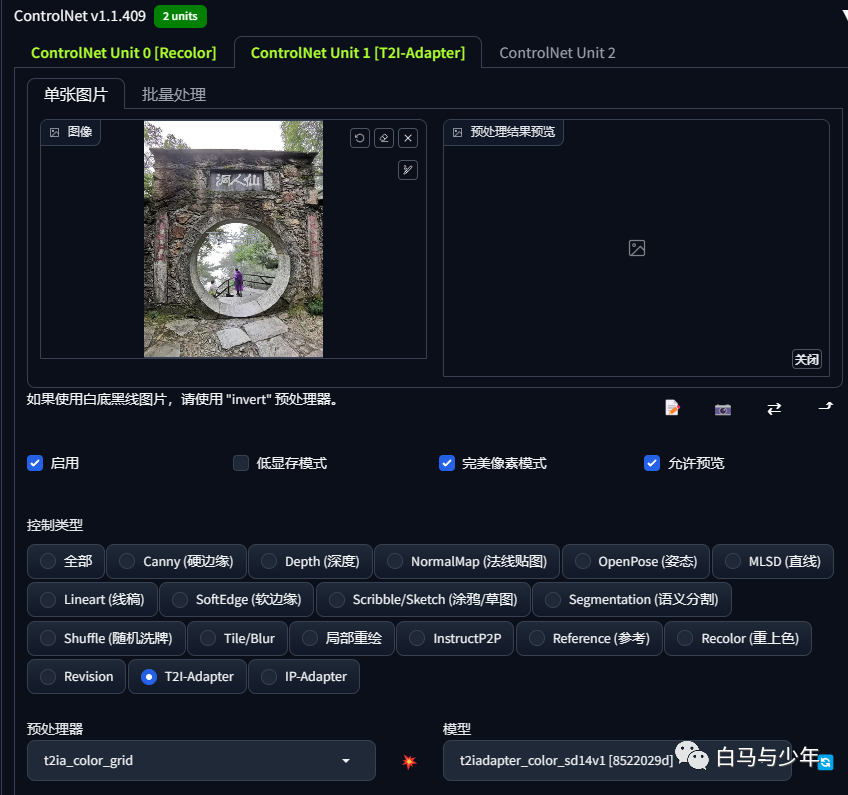

以是我决定放弃人物服装的颜色指定,只给一个场景方向,剩下的交给AI去自行决定。于是,我从网上找到了一张神仙洞的照片,让AI去帮我匹配色调。
加入第二个controlnet来控制颜色,使用的是t2ia_color的模子。

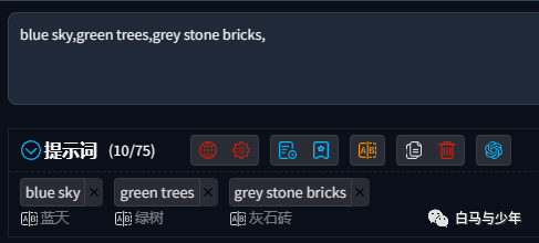

关键词只给了:蓝天、绿树、灰石砖这么简单的几个词。
颜色终于正常了,末了颠末脸部的修复和放大,得到了终极的效果。

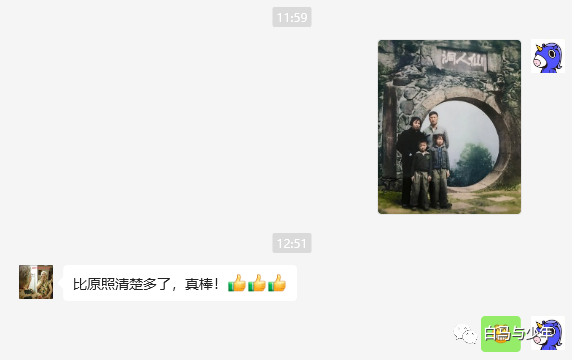

对比一下前后的效果,谁人流逝的韶光仿佛又返来了,外婆看到后也非常高兴,在微信上连连夸赞。

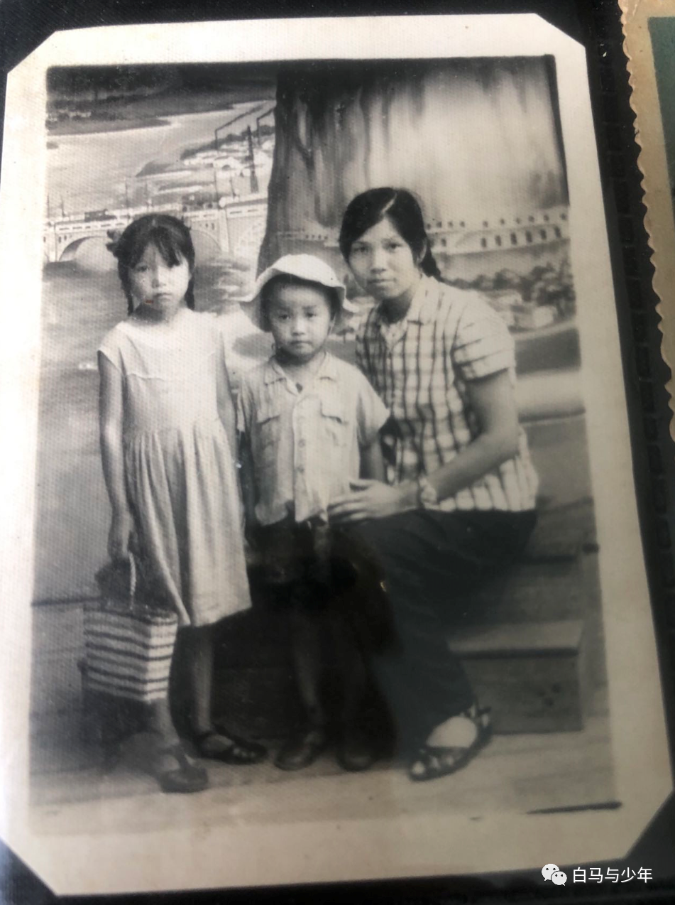

同样难度的尚有这张照片,是外婆带着我妈和母舅拍的合影,应该是在影棚里拍的,配景是张画。这张照片的难点重要还是内容太多了,无法逐一指定颜色,以是我只能逐个上色,再用ps举行融合。
过程太繁琐我就不写了,直接上图。
