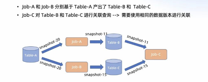

数据一致性
数据版本
通过Flink的checkpoint机制,生成Snapshot并标记版本,即,一个Snapshot对应数据的一个版本。
比如 Job-A 基于 Table-A 的 Snapshot-20 产出了 Table-B 的 Snapshot-11。Job-B 基于 Table-A 的Snapshot-20产出了 Table-C 的 Snapshot-15。那么 Job-C 的查询就应该基于 Table-B 的 Snapshot-11 和 Table-C 的 Snapshot-15 进行计算,明确了数据版本,从而实现计算的一致性。
生成的snapshot-xx,就是数据的版本号。

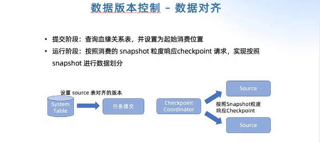

数据对齐
将 Checkpoint 插入到两个 Snapshot 的数据之间。如果当前的 Snapshot 还没有完全被消费,这个 Checkpoint 的触发会被推迟,从而实现按照 Snapshot 对数据进行划分和对齐。
实现分为两个部分。
  • 在提交阶段,需要去血缘关系表中查询上下游表的一致性版本,并且基于查询结果给对应的上游表设置起始的消费位置。
  • 在运行阶段,按照消费的 Snapshot 来协调 Checkpoint,在 Flink 的 Checkpoint Coordinator 向 Source 发出 Checkpoint 的请求时,会强制要求将 Checkpoint 插入到两个 Snapshot 的数据之间。如果当前的 Snapshot 还没有完全被消费,这个 Checkpoint 的触发会被推迟,从而实现按照 Snapshot 对数据进行划分和处理。
