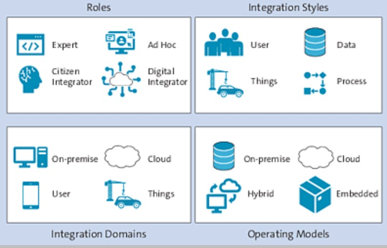

简单来说,四个维度描述了混合集成平台的属性。如图1 所示,这些维度及其属性基于Gartner的分类方案。前面文章中的ISA-M描述了集成领域,集成风格和角色。只有第四个维度在ISA-M的上下文中没有被考虑。这个维度描述了如何或在哪里想要运行混合集成平台。
图1 混合集成平台的维度(来源:Gartner)

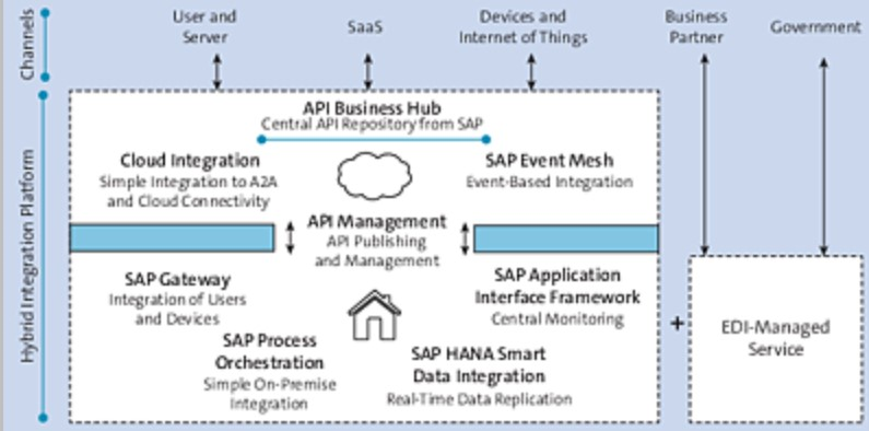

如图3 所示的示例混合集成平台由几个提供商,包括合作伙伴解决方案,提供的总共七种不同的集成产品组成。示例显示了混合集成平台 —— 本地、基于云和托管服务解决方案的混合。

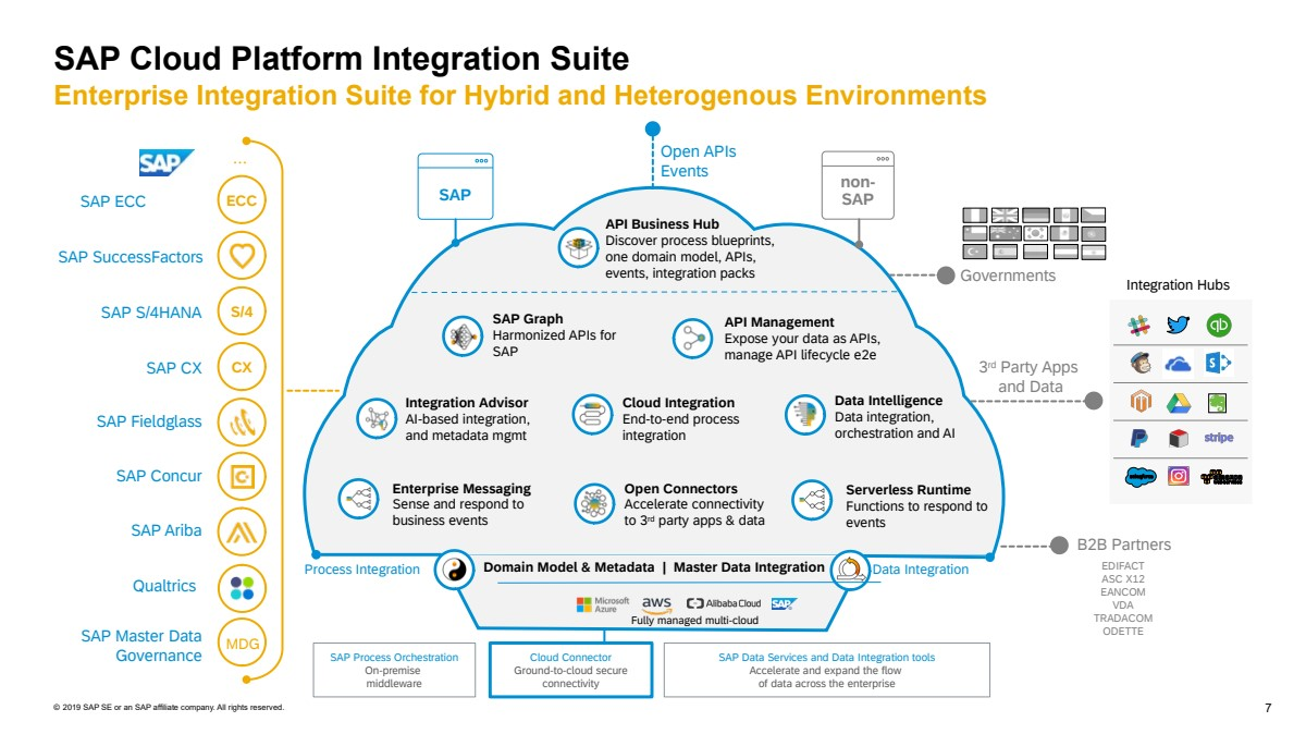

根据已经到位的集成解决方案和集成需求,这个画面可能会有所不同。在集成环境中,一些产品提供商允许在一个中央平台中映射各种能力。SAP自身将其自己的混合集成平台解决方案称为SAP Integration Suite,后文会更详细地描述。
图4 显示了SAP Integration Suite的结构,并提供了初始的洞察,说明SAP对混合集成平台的产品组合的设想。
图4 SAP集成套件的结构

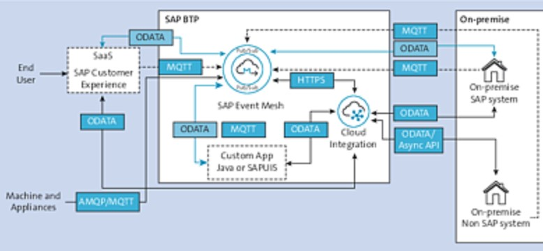

架构和模式可以以视觉方式表示。图5显示了一个参考架构的示例。SAP为此提供了一个Microsoft PowerPoint模板,可以在
http://s-prs.co/v546719
免费获取。
图5 事件驱动集成的示例参考架构
