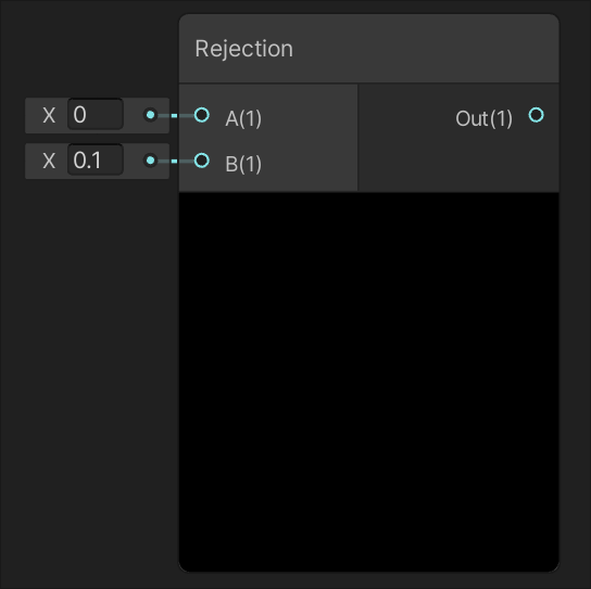

Rejection 节点是 Unity URP Shader Graph 中一个紧张的向量运算工具,它返回输入 A 的值与输入 B的值在正交或垂直的平面上投影的效果。在数学和图形编程中,剔除操纵是向量分析的根本概念之一,它可以大概将一个向量分解为与另一个向量平行和垂直的两个分量。
剔除向量的值即是原始向量(输入 A 的值)减去雷同输入的 Projection 值。这意味着 Rejection 节点盘算的是输入向量 A 中与参考向量 B 垂直的部分,大概说是在与 B 垂直的平面上的投影分量。
从多少角度明白,假设有两个向量 A 和 B,Rejection 操纵的效果是一个新的向量,它垂直于 B,而且当与 A 在 B 上的投影相加时,可以大概重新构成原始向量 A。这种操纵在图形学中有广泛的应用,好比盘算外貌法线方向上的光照分量、实现物体滑动活动、处置惩罚物理碰撞相应等。
Rejection 节点的盘算过程可以分解为几个步调:起首盘算向量 A 在向量 B 上的投影,然后从原始向量 A 中减去这个投影分量,得到的效果就是 A 在垂直于 B 的平面上的投影,即剔除分量。
在 Shader Graph 中使用 Rejection 节点时,须要注意输入向量的维度和坐标系。节点会主动处置惩罚差别维度的向量输入,但为了得到预期的效果,应确保输入向量在雷同的坐标系和度量空间中举行运算。

名称方向范例形貌A输入动态矢量第一个输入值,表现须要举行剔除操纵的原始向量B输入动态矢量第二个输入值,表现作为参考方向的向量,剔除操纵将相对于此向量举行Out输出动态矢量输出值,表现向量 A 在垂直于向量 B 的平面上的投影分量输入端口 A 和 B 都支持动态矢量范例,这意味着它们可以继承差别维度的向量输入,包罗 float2、float3 和 float4。节点的输出维度会主动匹配输入向量的维度,为开辟者提供了极大的机动性。
当毗连差别维度的向量时,Shader Graph 会实验举行公道的范例转换和运算,但为了确保盘算准确性,发起只管使用雷同维度的向量举行运算。如果确实须要处置惩罚差别维度的向量,应该明白明白低维度向量在高维度空间中的扩展方式。
输出端口 Out 提供的是颠末剔除盘算后的效果向量,这个向量的方向与输入向量 B 垂直,其长度表现原始向量 A 在与 B 垂直的方向上的分量巨细。这个输出可以直接用于后续的着色器盘算,大概与其他节点组合实现更复杂的效果。

  1. void Unity_Rejection_float4(float4 A, float4 B, out float4 Out)
  2. {
  3.     Out = A - (B * dot(A, B) / dot(B, B))
  4. }
这段天生的代码展现了 Rejection 节点的核默算法:起首盘算向量 A 在向量 B 上的投影(B * dot(A, B) / dot(B, B)),然后从原始向量 A 中减去这个投影分量,得到的效果就是剔除向量。
代码中的 dot(A, B) 盘算的是向量 A 和 B 的点积,表现两个向量的相似水平大概一个向量在另一个向量方向上的投影长度。而 dot(B, B) 盘算的是向量 B 与自身的点积,这实际上即是向量 B 长度的平方。
通过将点积效果除以向量 B 长度的平方,代码实现了对投影向量的归一化处置惩罚,确保投影分量的方向与 B 雷同,巨细与 A 在 B 方向上的实际投影划一。
这种实现方式具有很高的数值稳固性,可以大概处置惩罚各种特别情况,好比当输入向量为零向量大概靠近零向量时。别的,代码使用了根本的向量运算,确保了在全部支持 Shader Graph 的硬件上都能高效运行。
明白这段天生的代码对于高级着色器开辟非常紧张,它不光能资助开辟者推测节点的活动,还能在须要自界说向量运算时提供参考实现。当标准节点无法满意特定需求时,开辟者可以基于这个算法创建自界说节点,实现更专门的向量处置惩罚功能。
