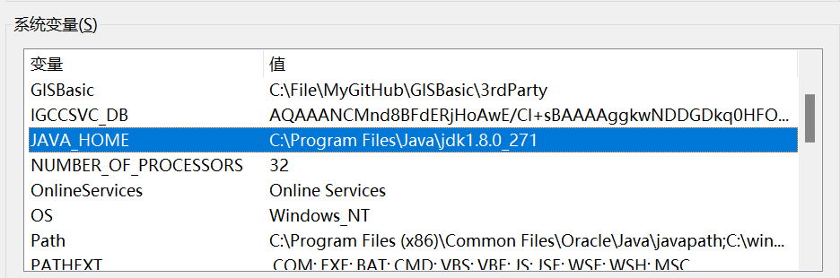

安装完成后需要配置环境变量。环境变量主要是为了系统能够识别安装好的组件(.dll)和程序(.exe)。不同的基于JAVA的组件要求的JAVA环境配置可能略有不同,但对于我们使用的Web服务器Apache Tomcat来说,要求有一个环境变量JAVA_HOME,因此我们可以配置如下环境变量,如下图所示:

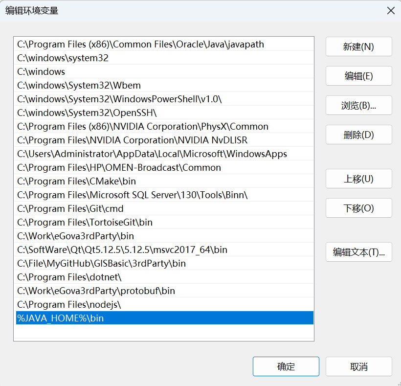

另外,对于Java本身来说,javac.exe(代码编译文件)和java.exe(代码执行文件)是最重要的两个可执行文件,它们存放在安装目录的bin目录下。我们将这个bin目录配置到Path环境变量中,如下图所示:

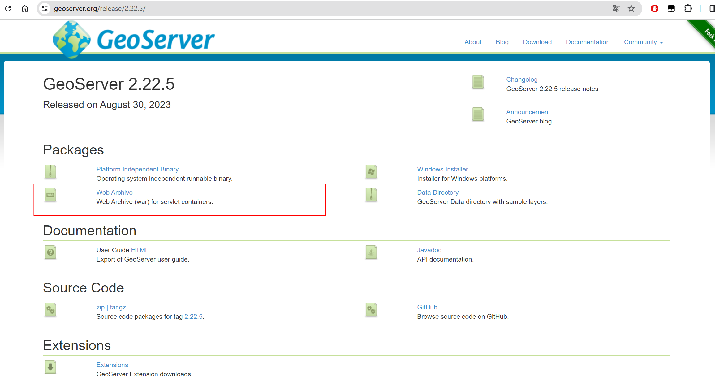

根据GeoServer官方主页的提示,如果我们使用Java8环境,那么GeoServer的适配版本在2.9.x到2.22.x之间。关于这一点一定要注意,理论上总是说可以向下兼容,但进行实践的时候似乎总是很难做到。因此我们进入GeoServer的官方下载页https://geoserver.org/download/ ,选择最新的2.22.5版本进行下载,如下图所示:

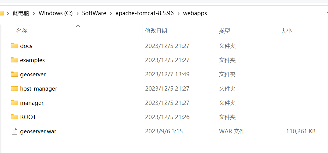

由于我们已经将Java环境和Tomcat环境安装配置好了,因此我们只需要下载GeoServer的Web Archive,也就是Java Web项目的war包。下载成功后,我们先关闭刚才启动的Tomcat命令提示符窗口,将这个war包放置在Tomcat安装目录下的webapps文件夹中,如下图所示:

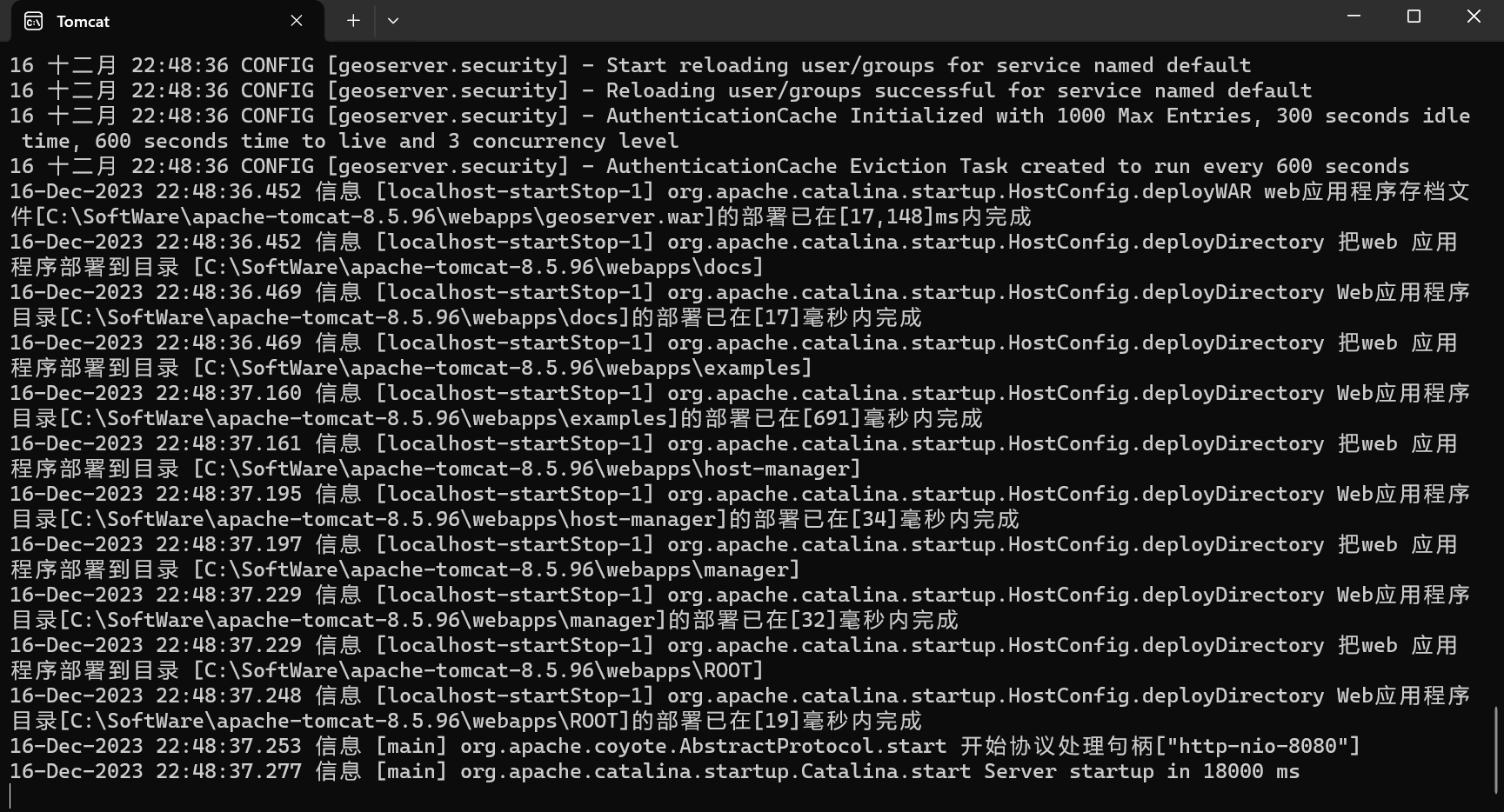

像之前一样,双击运行startup.bat,重新启动Tomcat服务器。这个时候Tomcat会将war包里面的内容解压出来,进行GeoServer项目的部署发布。Tomcat的命令提示符窗口会显示这个发布过程,通常需要等待一段时间,直到提示服务器运行成功。如果部署GeoServer的过程没有什么错误提示,就说明GeoServer项目成功发布了。如下图所示:

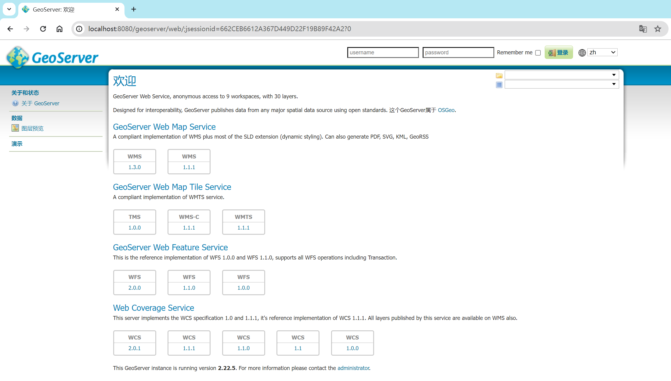

这时,我们在浏览器中输出地址:http://localhost:8080/geoserver ,会出现如下图所示的页面。可以看到这个主页中列出了GeoServer所支持的GIS地图服务,包括WMS、WFS、WMTS以及TMS。
