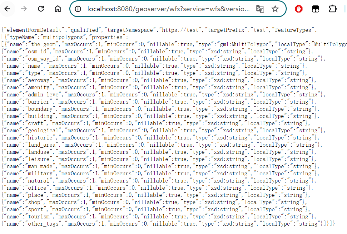

3. DescribeFeatureType
在请求实际数据之前,往往需要知道要请求要素类型的信息,此时可以使用DescribeFeatureType操作。除此之外,该操作还可以获取属性的字段名称,以及字段类型。例如我们获取第8.1.3节发布的矢量要素test:multipolygons的类型,可通过如下地址来进行访问:
  1. http://localhost:8080/geoserver/wfs?
  2. service=wfs&
  3. version=2.0.0&
  4. request=DescribeFeatureType&
  5. typeName=test:multipolygons&
  6. outputFormat=application/json
由于我们设置了输出类型为JSON,因此会返回一个JSON数据,如下图8.34所示:

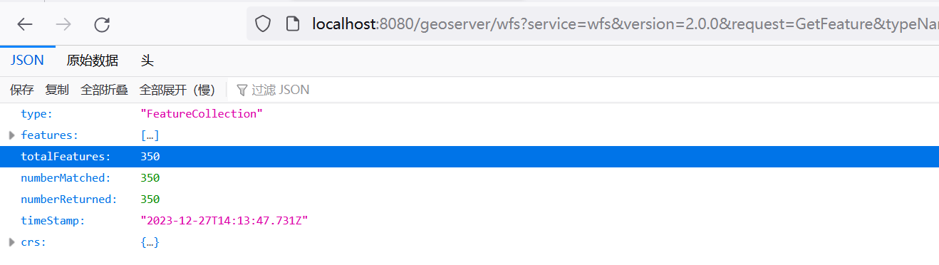

4. GetFeature
4.1 Get访问方式
接下来就是WFS中最重要的操作GetFeature了,通过该操作可以返回矢量数据源的要素信息,包括几何信息和属性信息。例如,要获取矢量要素的全部信息,可通过如下地址来进行访问:
  2. service=wfs&
  3. version=2.0.0&
  4. request=GetFeature&
  5. typeNames=test:multipolygons&
此时返回的是所有的350个要素信息,如下图所示:

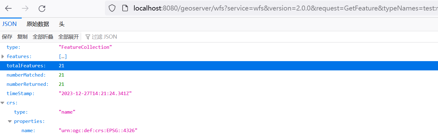

很多时候返回所有的要素信息并不是我们想要的,我们希望进行空间查询,例如查找一个矩形范围内要素,那么可以通过在浏览器中输入如下地址来实现:
  2. service=wfs&
  3. version=2.0.0&
  6. outputFormat=application/json&srsName=EPSG:4326&bbox=38.8954267799311,-77.039412232917,38.8965224165805,-77.0380063000187
其中srsName表示空间坐标参考,bbox表示具体的四至范围。此时的返回结果如下图所示,可以看到返回的矢量要素只有21个了:

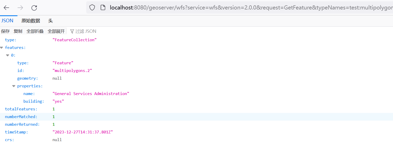

如果我们要进行属性查询,例如查找特定要素ID的特定属性值,可通过在浏览器中输入如下地址来实现:
  2. service=wfs&
  3. version=2.0.0&
  6. outputFormat=application/json&featureID=multipolygons.2&propertyName=name,building
featureID表示要素Id,propertyName表示要素字段名。此时返回的结果可以看到该要素具体的属性值,如下图所示:

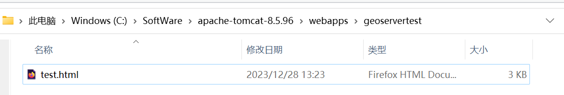

然后将这个文件放入到一个新的文件夹geoservertest,最后将geoservertest文件夹放入到Tomcat的项目发布目录webapps中,如下图所示:
在这个示例中,使用了XMLHttpRequest来发送Post请求,并且在请求头中标明数据内容是一个XML文件。我们这里使用的是一个XML格式的文本字符串,实际上我们要传输的XML数据内容经过格式化如下所示:

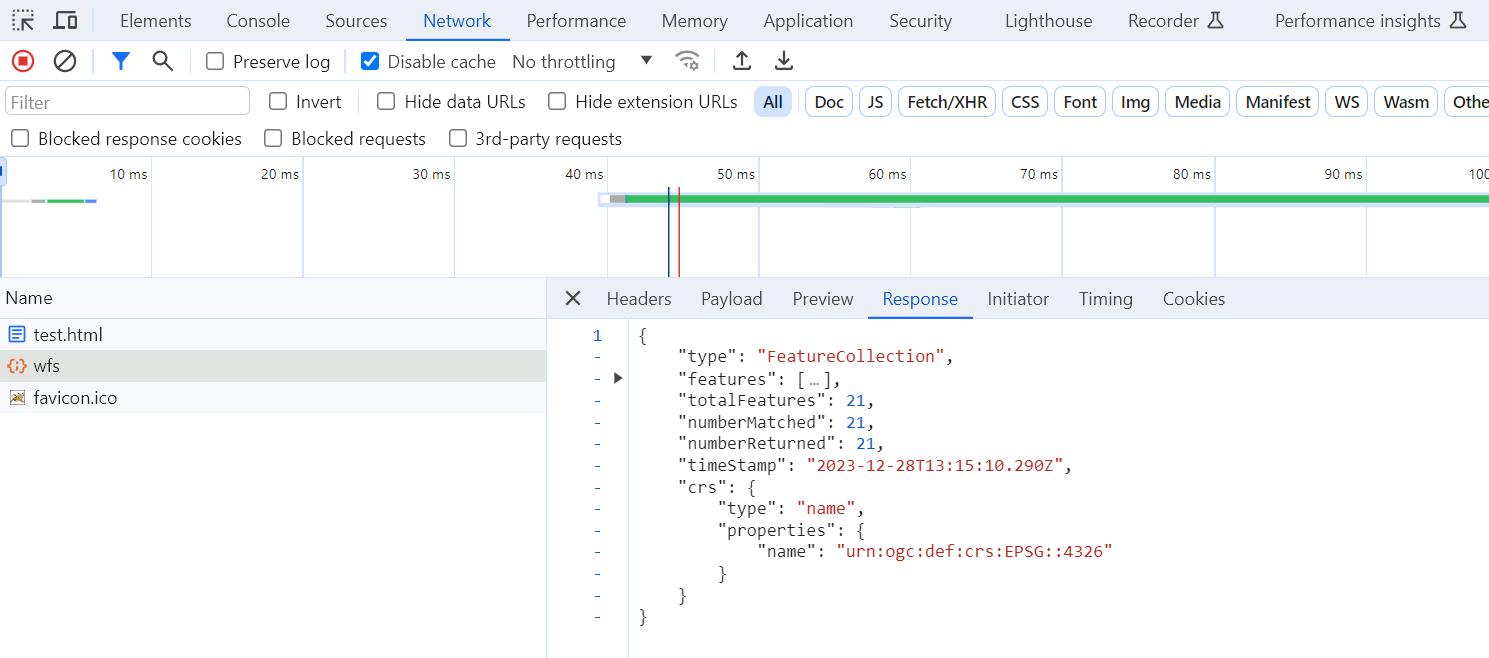

我们可以看到XML其中一些属性和属性的值就是之前的参数,例如service="WFS"、version="2.0.0"、outputFormat="json"以及typeNames='test:multipolygons'。而fes:filter正是前面提到的用于设置过滤数据的元素;fes:Intersects则表示相交,test:the_geom表示相交查询要素的几何字段名称;gml:Envelope整个节点则通过GML(Geographic Markup Language,地理标记语言)描述了一个矩形范围。
我们在浏览器输入访问地址:http://localhost:8080/geoservertest/test.html ,打开浏览器调试器,可以看到在浏览器控制台输出了返回的信息。也可以检查该访问请求,查看具体的返回信息,如下图所示。可以看到返回的要素个数和前面Get请求的结果一样,也是21个要素。这是因为我们空间查询输入的四至范围是一样的。不过Post请求可以通过GML构造复杂的几何要素来进行空间查询,这时Get请求不能做到的。

最后就让我们形成一个回环,将这个新增并且修改的矢量要素删除掉吧,Delete操作的Post请求需要传输的XML数据如下:
  1. <?xml version='1.0' encoding='UTF-8'?>
  2. <wfs:Transaction version="2.0.0" service="WFS"
  3.     xmlns:fes="http://www.opengis.net/fes/2.0"
  4.     xmlns:wfs="http://www.opengis.net/wfs/2.0"
  5.     xmlns:xsi="http://www.w3.org/2001/XMLSchema-instance" xsi:schemaLocation="http://www.opengis.net/wfs/2.0
  6.                        http://schemas.opengis.net/wfs/2.0/wfs.xsd">
  7.     <wfs:Delete typeName="test:multipolygons">
  8.         <fes:Filter>
  9.             <fes:ResourceId rid="multipolygons.351"/>
  10.         </fes:Filter>
  11.     </wfs:Delete>
  12. </wfs:Transaction>
经过GetFeature操作查询后,我们发现这个矢量数据的要素个数又回到了350个,如下图所示:
