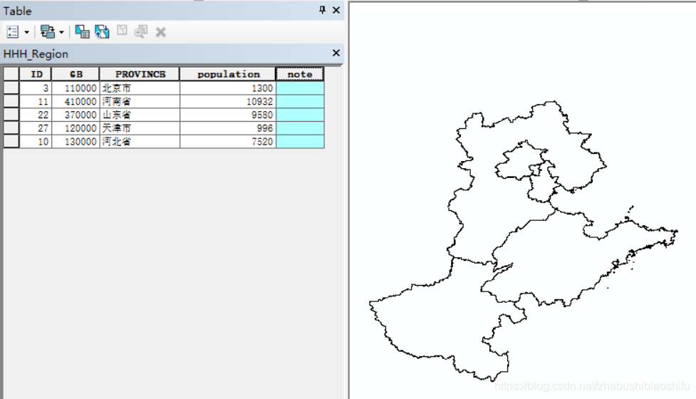

一次,遇到一个问题,需要分别盘算
ArcMap
软件中一个图层的所有面要素的面积。如图,这个图层中包罗多个省级行政区矢量面要素,如今需要分别盘算其中每一个要素各自的面积。

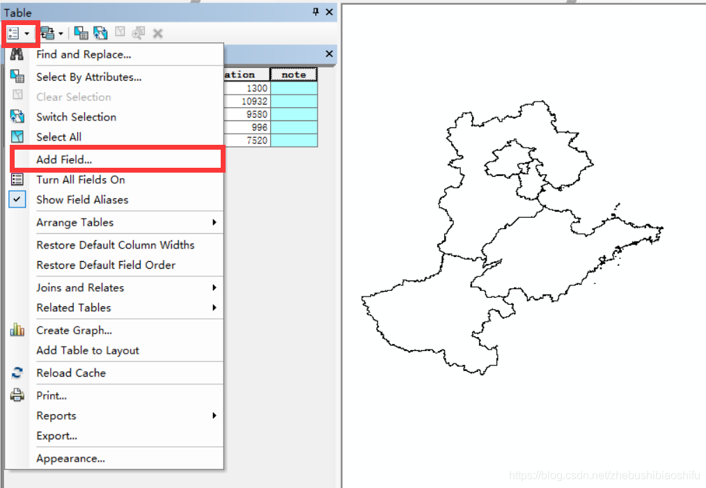

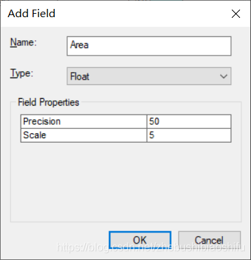

首先我们新建一个字段。打开图层属性表,选择“
Add Field
在弹出的界面中,
配置
如下。其中,“
Name
”大家可以随意,“
Type
”选择“
Float
”,下方的字段属性中,“
Precision
”为字段的所有数字位数,无论是在小数点左边照旧右边;“
Scale
”则为小数点右边的数字位数,也就是保留几位小数。比方:365.20的Precision就是5,Scale就是2。

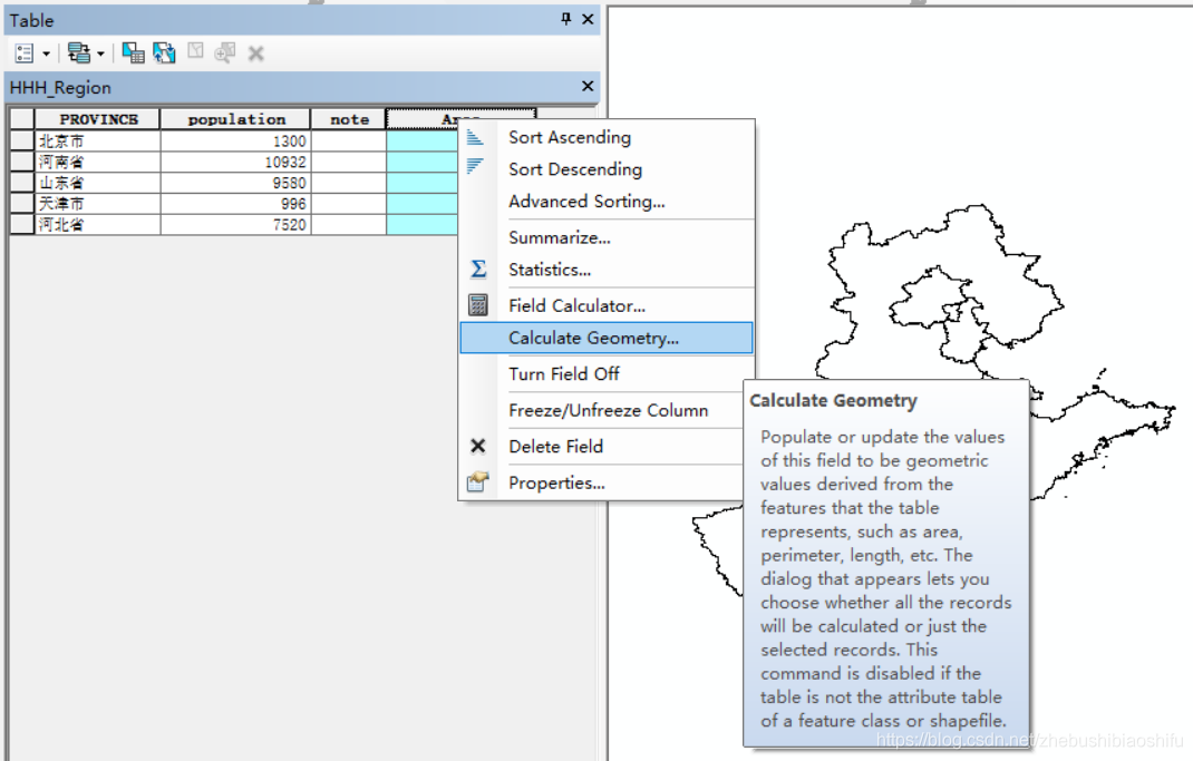

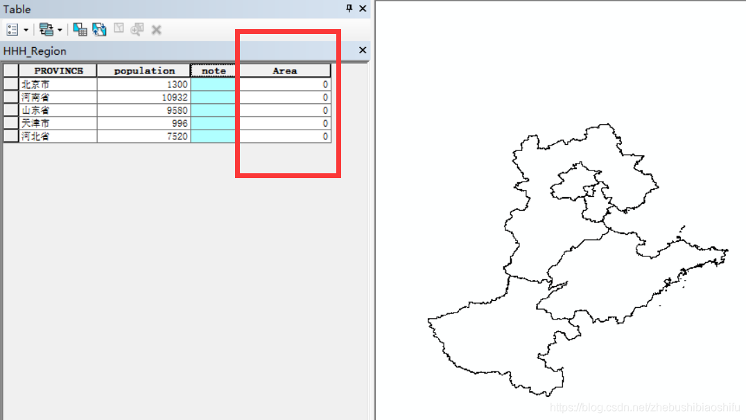

可以看到,已经新建了一个字段。
在新建的字段名称上右键,选择“
Calculate Geometry

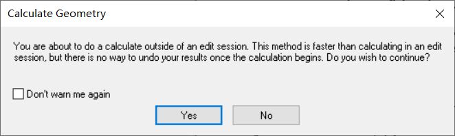

弹出了一个提示,大概意思是说:我没有在开启编辑模式的情况下进行字段盘算,那么这样会让盘算变得快一些,但是一旦盘算开始,就不能撤回。
因此,追求盘算速率照旧追求可以撤回,依据大家的现实情况来就好。因为我这里数据不多,盘算也比较简朴,因此就直接选择了继承。

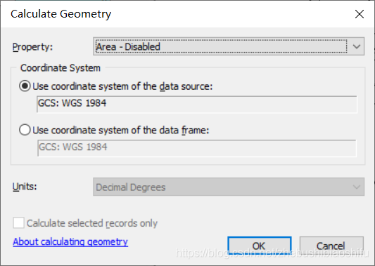

”之后,在弹出的窗口中第一个“
Property
”下拉框中选择面积,也就是“
Area
”;此时发现我的“
Area
”后面跟着一个“
Disabled
”。为什么处于这种状态呢?

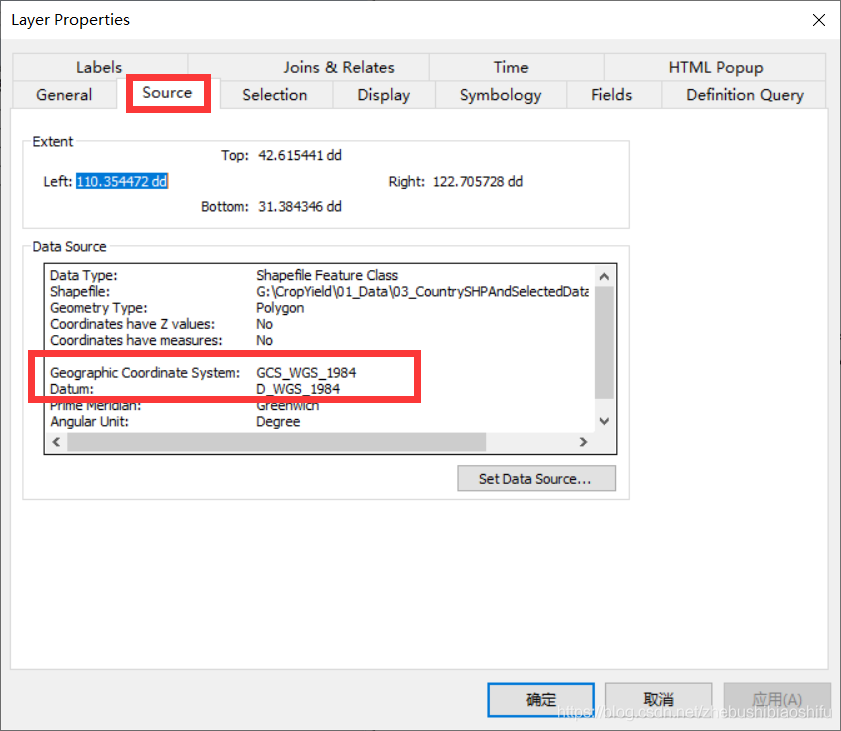

一般的,出现上述情况都是因为我们的面要素(也就是这个图层)处于地理坐标系,而并不是投影坐标系。二者最简朴的区别就是,地理坐标系用经度、纬度作为空间权衡指标,而投影坐标系用米、千米等长度单位作为空间权衡指标。

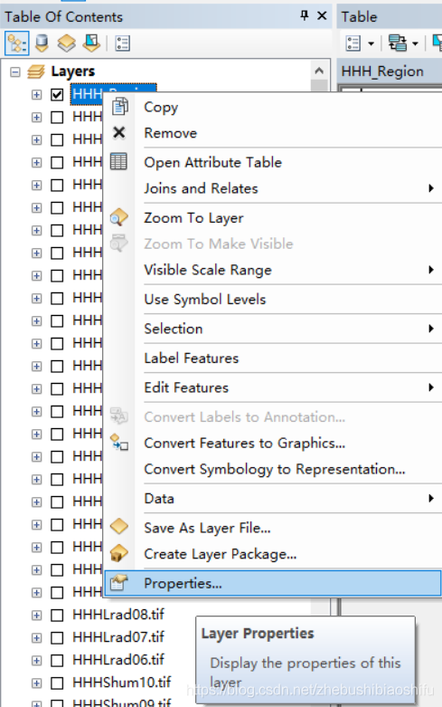

那么,我们就来看看我们如今是不是处于地理坐标系状态。在图层列表中,右击我们当前的图层的名称,选择“
Properties
选择“
Source
”,可以看到,图层的地理坐标系统(“Geographic Coordinate System”)为WGS_1984,这是一个地理坐标系,而非投影坐标系。
因此,如果我们需要盘算面积,必须将这一图层转为投影坐标系。

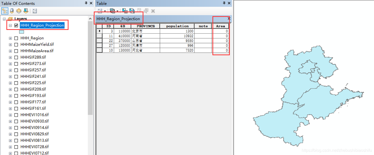

转换为投影坐标系后,打开新图层的属性表,可以看到我们刚刚新建的字段在这里也是存在的。

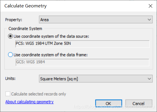

依据同样的方法,打开“
Calculate Geometry
”,可以看到此时“
Area
”就不再带着“
Disabled
”了。
其中,“
Coordinate System
”选择第一项,也就是图层自身的坐标系,也就是刚刚我们给他投影所选用的投影坐标系;“
Units
”是单位,大家依据现实情况来就好。我在这里选择

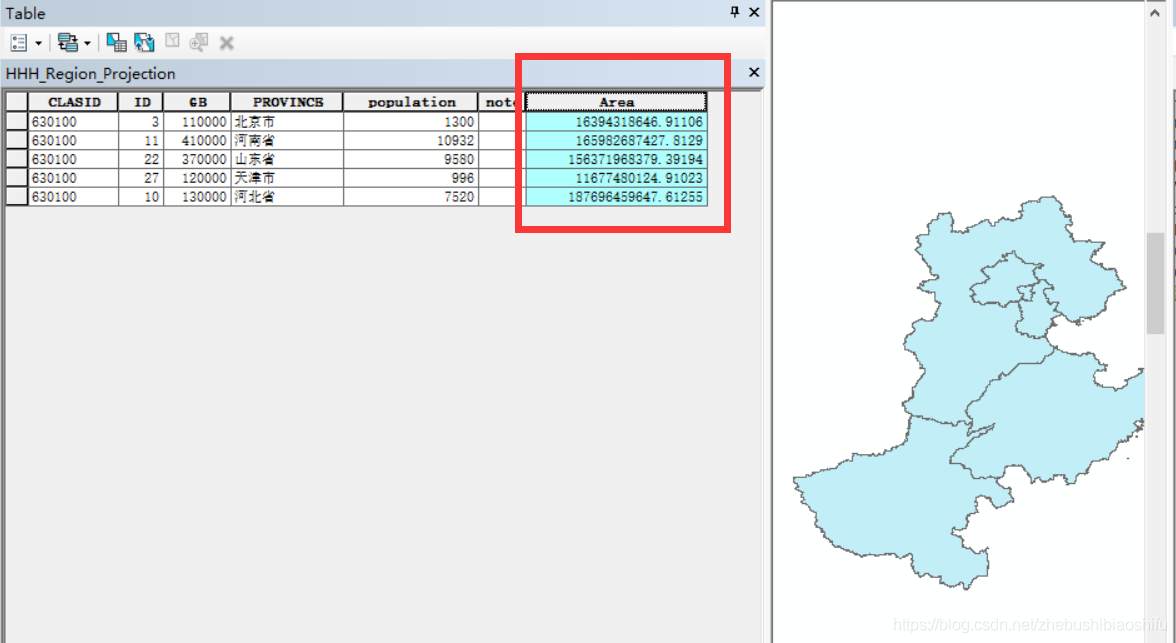

”。可以看到“
Area
”字段已经有面积了。

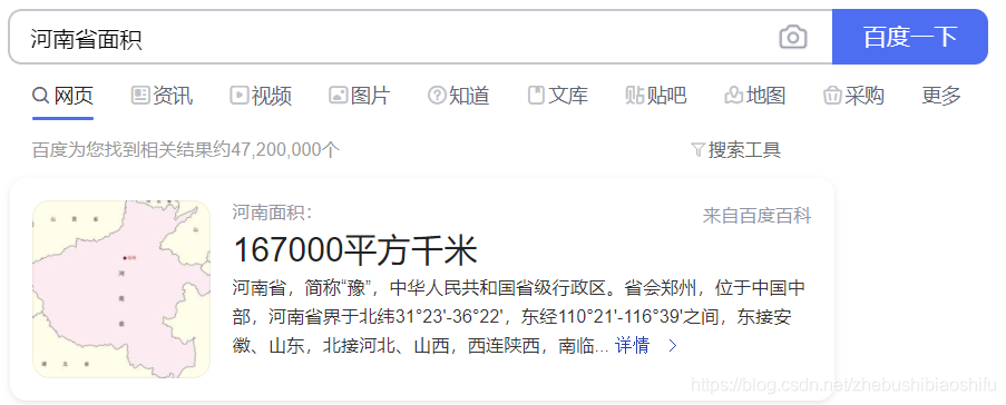

那么,我们对这个盘算出来的面积随机验证一下。用河南来验证,盘算面积为165982687427.8129平方米,也就是165982.69平方千米;我们看看现实面积:
差了大概1000平方千米。不能说很准确,但是照旧可以满足基本的大尺度地区分析了。在这里,精度误差可能的来源包罗所用省级行政区.shp文件精度、投影坐标系选用等。大家依据各自的研究需要,来决定需不需要对面积数据精度加以提升;可用的提升方法包罗更换投影坐标系、采用更精确的行政区图层等方法。

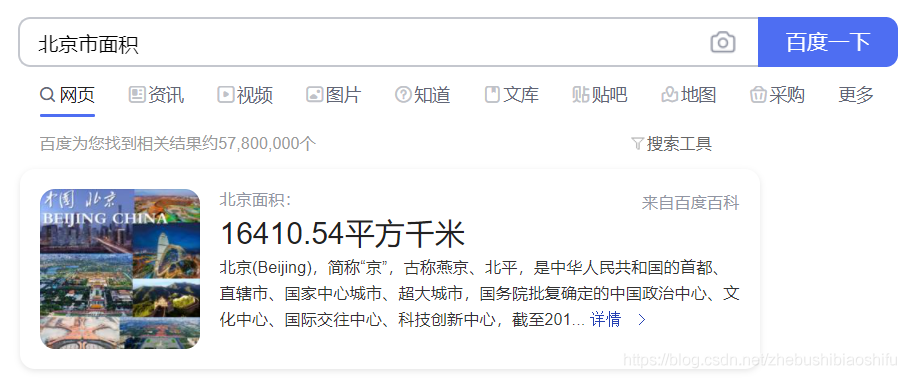

再用北京试一下。盘算的面积为16394318646.91106平方米,也就是16394.32平方千米;现实面积:
这个就很准确了~

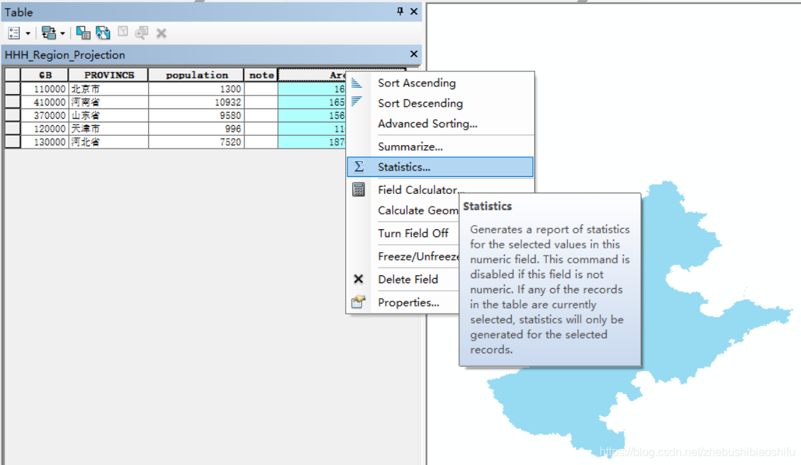

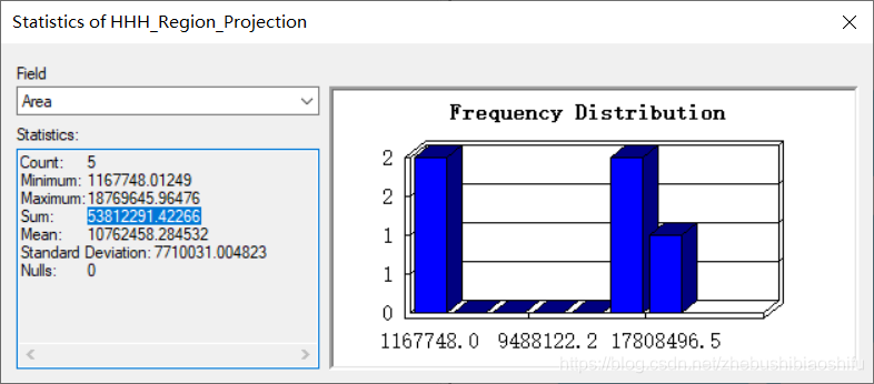

那么,能不能求出图层中所有矢量要素面积的和呢?可以的——在“
Area
”字段名称上右键,选择“
Statistics
这里可以对全部字段的样本数量、极值、综合、平均值、尺度差、Null值个数等加以查看,非常方便。
