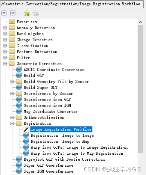

  明确了详细需求,接下来就可以开始地理配准操纵。首先,我们在ENVI软件中打开对应的两景遥感影像;接下来,在ENVI的工具箱中,依次选择“Geometric Correction”→“Registration”→“Image Registration Workflow”。

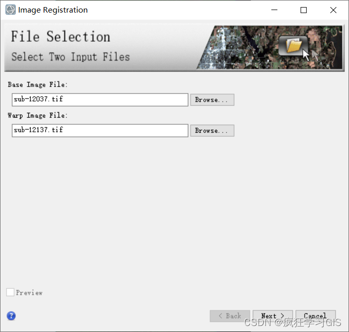

  弹出如下所示的“Image Registration”窗口。首先,是“File Selection”面板;其中,我们在第一个选项“Base Image File”中填入标准图像(在本文中就是那一景具有地理参考信息的图像),在第二个选项“Warp Image File”中填入待配准图像(在本文中就是那一景不含地理参考信息的图像)。

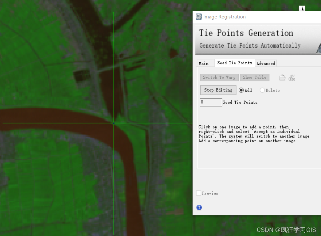

  种子点的选择方法也非常简单。点击“Start Editing”,随后软件将自动显示“Base Image File”中输入的图像。
  我们在这一景图像中找到一个具有代表性的地物的点。
  随后,右键并选择“Accept as Individual Points”。
  接下来,软件将自动跳转显示“Warp Image File”中输入的图像。我们在该图像中找到前述具有代表性地物在这张图上的点,并同样右键选择“Accept as Individual Points”。
  此时,可以看到我们已经选好了第一个种子点。

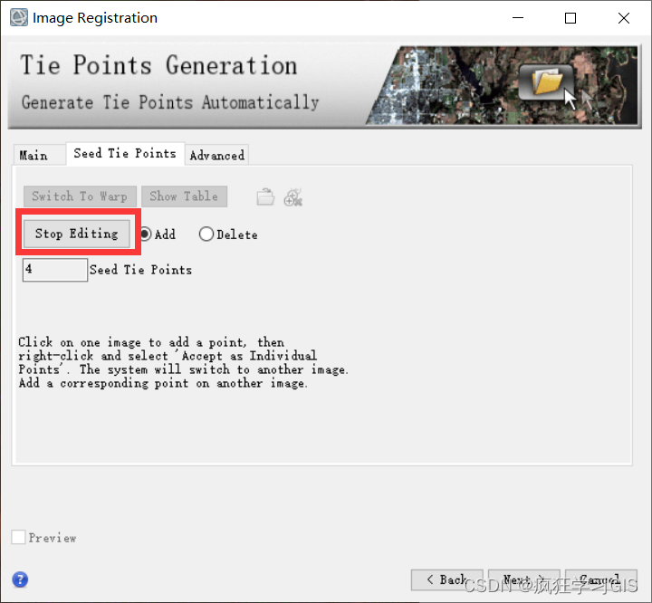

  重复上述操纵。我这里选择了4个种子点。
  全部种子点都选择完毕后,点击“Stop Editing”。

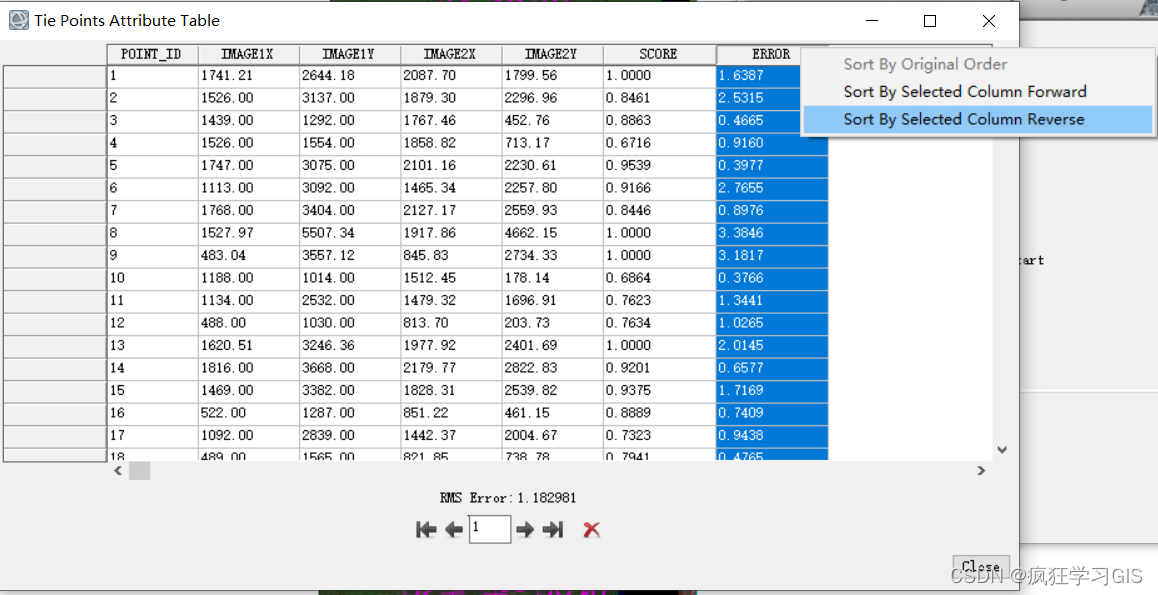

  此时可以点击“Show Table”,查看每一个种子点在两景图像中的位置。
  没有问题后,点击“Next”,进入“Review and Warp”面板。此时可以看到,系统已经通过我们刚刚选择好的4个种子点,自动生成了59个新的地面控制点。
  此时可以点击“Show Table”,查看每一个种子点在两景图像中的位置,以及其各自的得分与偏差值。其中,我们可以对偏差值(最后一列)举行降序排列,如下图所示。
  并通过窗口下方的红色错号将偏差值最大的若干个地面控制点删除。

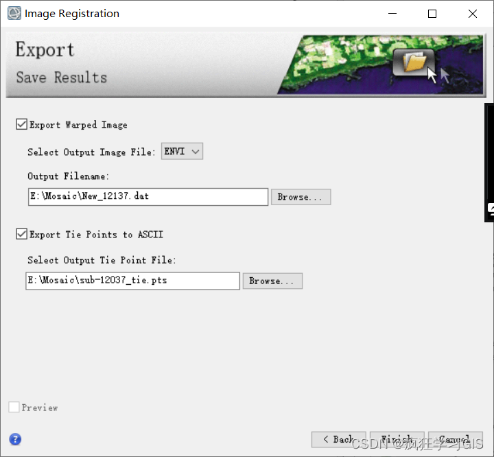

  确定无误后,点击“Next”,进入“Export”面板。
  在这里,我们配置好地理配准后的新图层的生存路径与名称,并还可以将地面控制点信息一并导出。
  导出完毕后,我们查看一下“Base Image File”中填入的标准图像与地理配准后得到的结果图像。通过调解右上角的透明度选项,我们可以看到两景遥感影像的相对位置已经是正确的,即地理配准完成。
