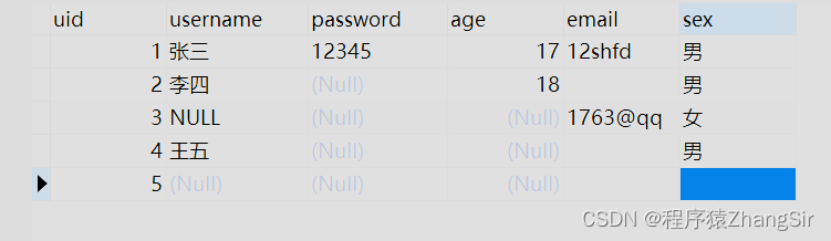

然后我在表中添加几条数据,有些字段没有设置数据,SQL语句如下,想自己动手的小搭档自行复制实验;
  1. INSERT INTO `user` VALUES (1, '张三', '12345', 17, '12shfd', '男');
  2. INSERT INTO `user` VALUES (2, '李四', NULL, 18, '', '男');
  3. INSERT INTO `user` VALUES (3, 'NULL', NULL, NULL, '1763@qq', '女');
  4. INSERT INTO `user` VALUES (4, '王五', NULL, NULL, '', '男');
  5. INSERT INTO `user` VALUES (5, NULL, NULL, NULL, '', '');
实验完毕后,数据表如图,从这里我们就可以清晰地看出NULL值和空值的区别。
假如一个字段默认值为NULL我们没有填写数据,在表中就会表现NULL;
假如一个字段默认值为空值我们没有填写任何数据,在表中就是一片空缺,不会表现NULL;
这里有一个误区,假如存储的数据中某条数据用户名为NULL,和在存储的过程中没有传入用户名数据库采用用户名默认值NULL不是相等的,这个应该很好明白。如下,id为3的那条数据,表示用户用户名就是NULL,;

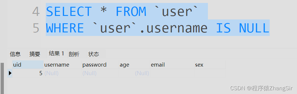

举例一:查询 user 用户表中字段 username 为 NULL 值的数据:
  1. SELECT * FROM `user` WHERE `user`.username IS NULL
实验SQL,查到的只有id=5的这条数据,符合预期效果;

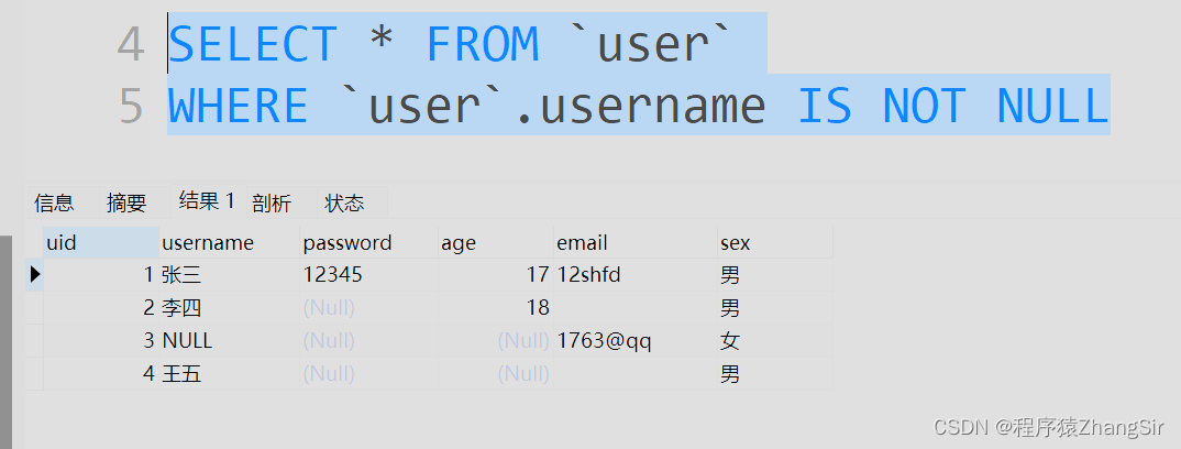

举例二:查询 user 用户表中字段 username 不为NULL值的数据;
  1. SELECT * FROM `user` WHERE `user`.username IS NOT NULL
实验SQL,查到的是除了刚才id=5以外的四条数据,符合预期效果;

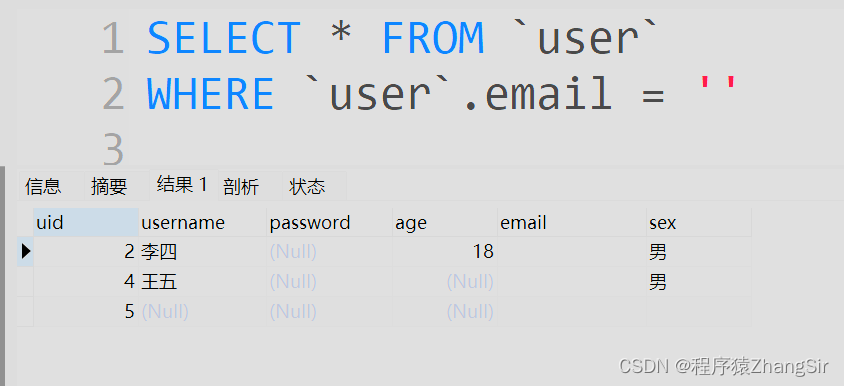

举例一:查询邮箱字段 email 为空值的数据
  1. SELECT * FROM `user` WHERE `user`.email = '';
实验SQL,效果查询到id=2,4,5的三条数据,符合预期

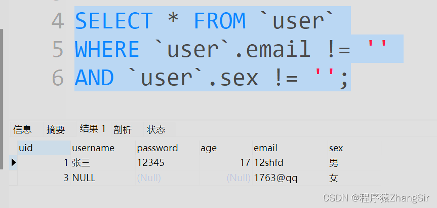

 举例二:查询邮箱 email 和 性别 sex 都不为空值的数据
  2. WHERE `user`.email != ''
  3. AND `user`.sex != '';
实验SQL语句,查询到id=1,3的两条数据,符合预期

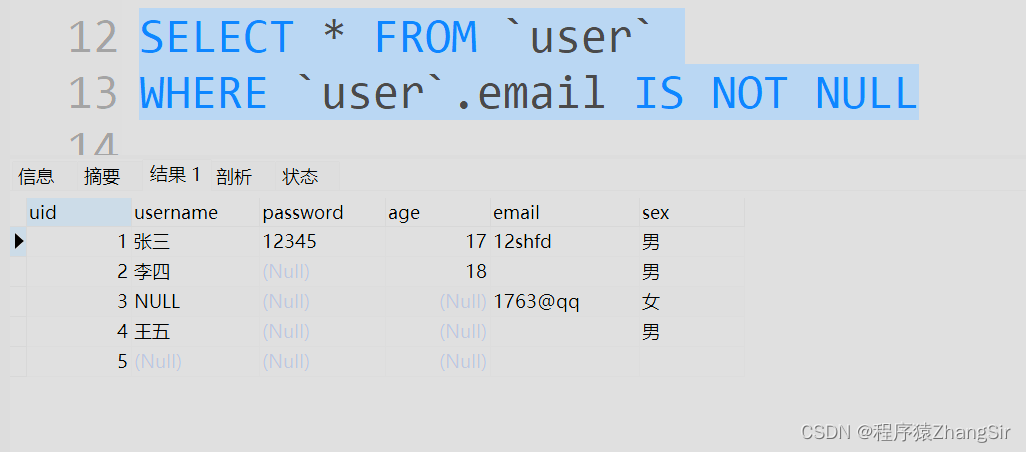

3.3 查询NULL的方式可以查询空值
举例一:查询默认值为空值的字段 email 不为NULL的数据
  1. SELECT * FROM `user` WHERE `user`.email IS NOT NULL;
实验SQL,查到了表中全部五条数据

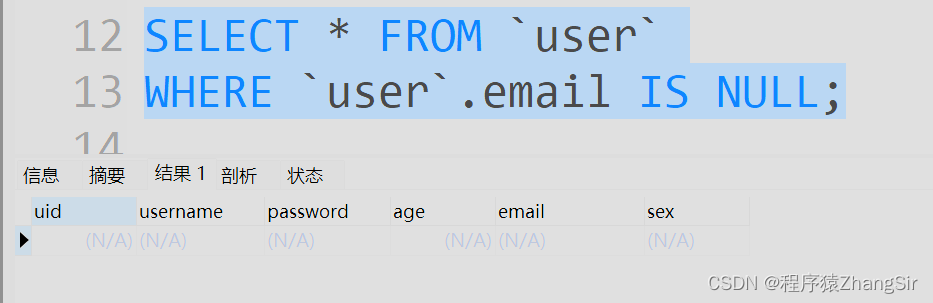

举例二:查询默认值为空值的字段email不为NULL值的数据
  1. SELECT * FROM `user` WHERE `user`.email IS NULL;
实验SQL,没有数据,由此也可以阐明 空值 != NULL

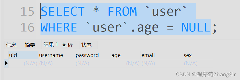

 举例一:查询字段age默认值为NULL的为NULL的数据
  1. SELECT * FROM `user` WHERE `user`.age = NULL;
实验SQL,没有查到任何数据,但也没有报错,

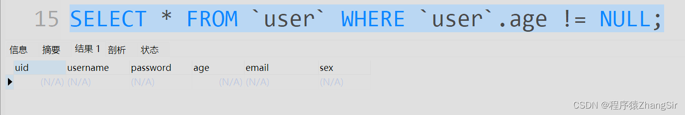

举例二:查询年龄字段age不为NULL的数据
  1. SELECT * FROM `user` WHERE `user`.age != NULL;
实验SQL,效果仍旧为空,可以看出,查询空值的办法并不适用于查询NULL值,查询NULL值只能使用IS NULL(为空),IS NOT NULL(不为空),否则会导致查询效果禁绝确

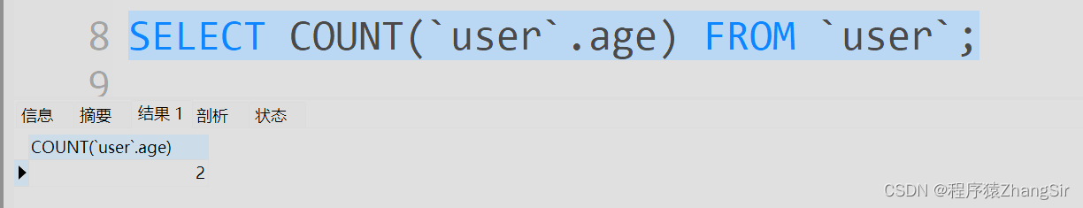

4.  聚合函数会盘算空值但不盘算NULL值
聚合函数 COUNT(),MIN(),SUM()等,他们在盘算数据的时间会盘算空值,却不会盘算NULL值,这一点在COUNT() 计数函数中尤为明显;
  1. SELECT COUNT(`user`.age) FROM `user`;
实验SQL,会发现效果是2,为什么呢?因为 user 表中id = 3,id=4,id=5这三条数据的age都是NULL,所以COUNT函数没有将它们盘算在内,得出的效果就只有两条数据;

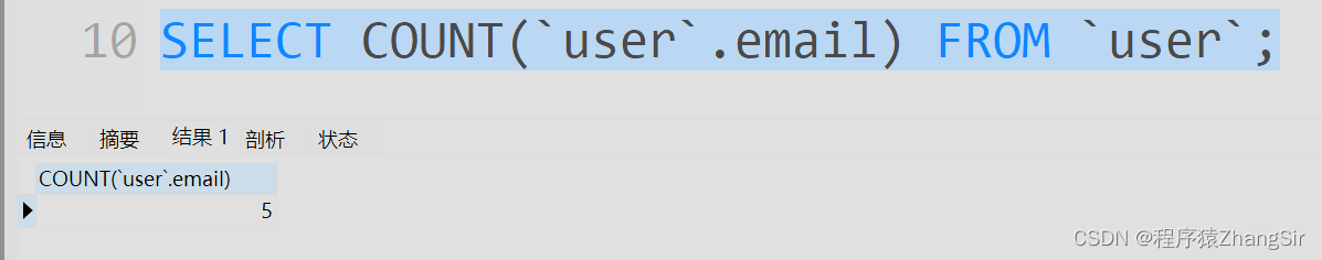

 我们再来看空值的情况
  1. SELECT COUNT(`user`.email) FROM `user`;
实验SQL,得出效果是5,和表中总记录数5一致,而我们在上面也看到了,表中id=2,id=4,id=5这三条数据的 email 都为空值,但是COUNT函数仍旧将它们盘算在内,这就是空值和NULL最大的区别
