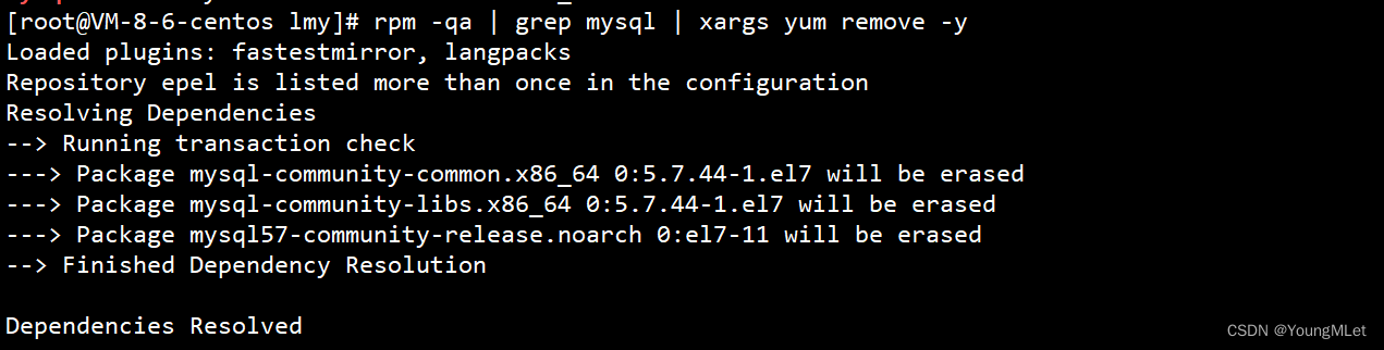

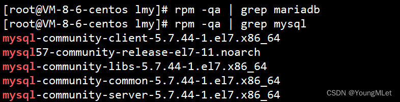

二、查抄系统安装包
现在我们要开始查抄系统安装包,其指令为:rpm -qa | grep mysql,如下:
如上,我们的机器上是有
mysql

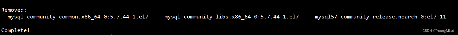

的系统安装包的,所以我们先开始卸载这些安装包,其指令为:rpm -qa | grep mysql | xargs yum remove -y,由于我们现在是
root
用户,所以不消
sudo
权限,执行如下:
接下来我们再重新查抄一下这些安装包是否还在:
如上图,我们已经把环境卸载干净了。

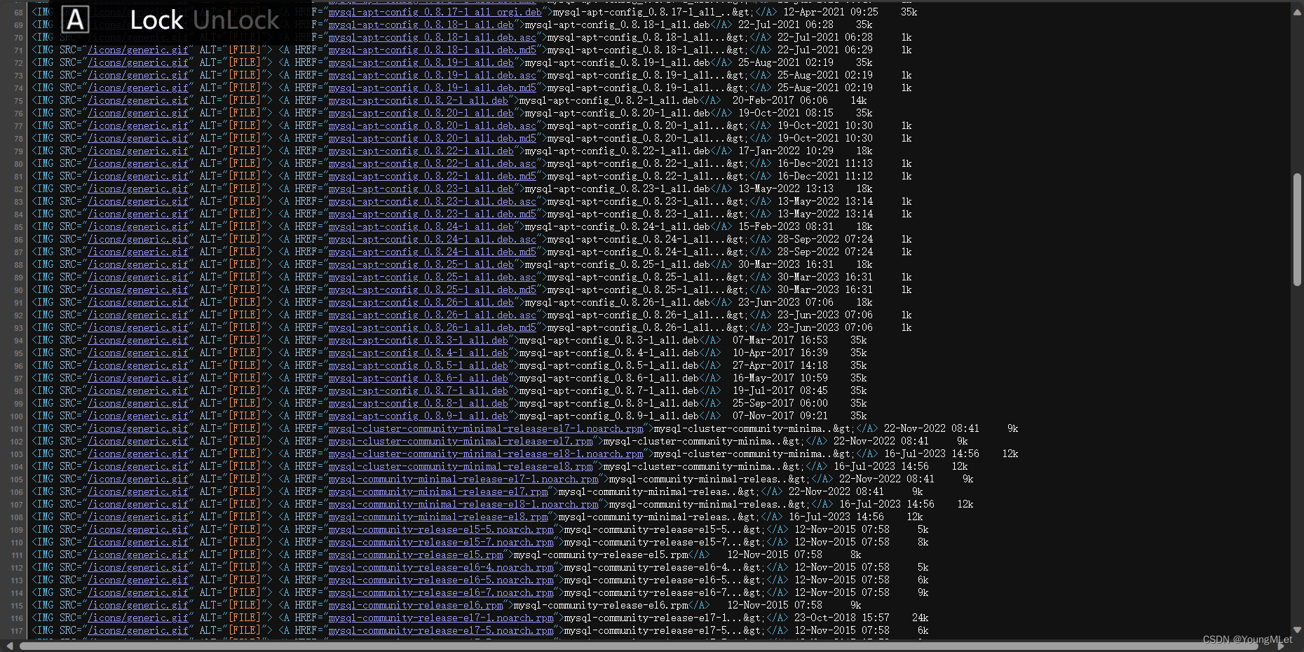

三、安装 mysql yum 源
在安装官方
mysql
yum
之前,首先要获取
mysql
官方
yum
源,官方链接为-> mysql官方yum源.
我们进入链接之后会看到各种
mysql
的
版本
,此时我们需要结合本身的系统
版本
来下载,比方我们先查抄一下我本身的
版本
:cat /etc/redhat-release
如上图,我的环境是
Centos 7.6
的,所以在找
mysql
安装包的时候只管找与本身系统相匹配的版本。

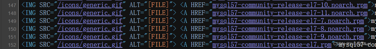

在上面官方链接中,其实还有很多细节没有体现出来,所以我们可以右键鼠标,检察页面源
代码
,可以体现更多细节,如下图:
首先我们在选择的时候,选择
mysql5.7
,由于这个是最常用的,而且要选择
el7
版本的,即
Centos 7
的,但是我们在里面并没有找到
Centos 7.6
的版本的,如下图:

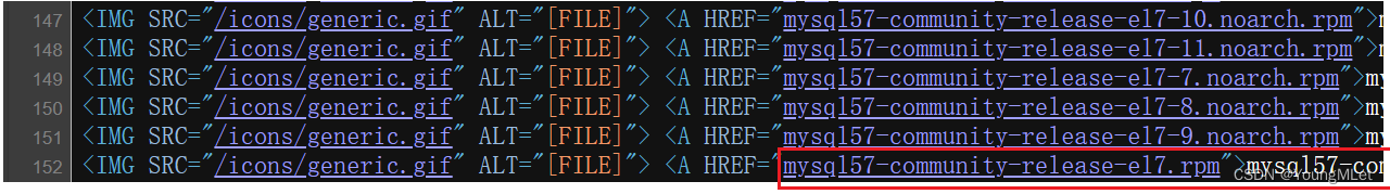

如果大家在上面有相匹配的版本的话,可以直接下载,但是我们这里没有
Centos 7.6
的版本,所以我们选择下载
el7
的版本:
点击下载即可,下载完毕后会下载到我们的本地,如下:
此时我们将它剪切到我们的桌面上,方便背面的利用。

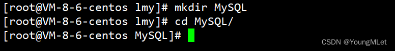

然后我们回到
Linux
中,为了方便利用,我们新建一个
MySQL
的目次,并进入该目次举行利用:

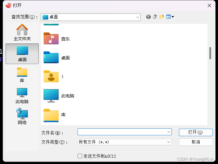

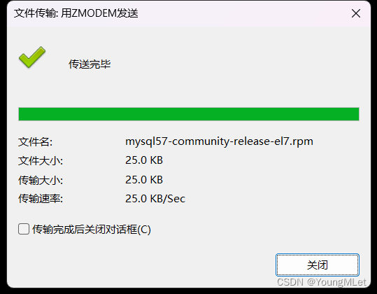

接下来我们需要将刚刚在
Windows
下载的
rpm
包上传上来,先使用 rz 指令,会出现以下窗口:
我们在桌面上选中刚下载的
rpm
包上传即可。

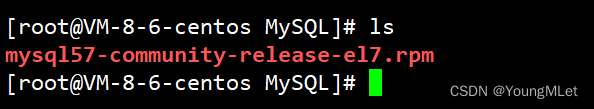

如上图,这个
rpm
包就乐成上传到我们的
Linux
中了,接下来我们就要对它举行安装了。

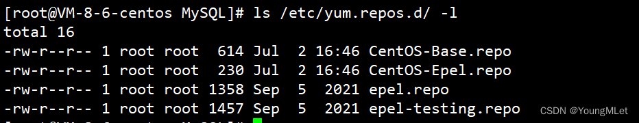

首先我们先检察一下我们的
yum源列表
,指令为:ls /etc/yum.repos.d/ -l,如下:
以上就是我们系统中默认所支持的
yum源
,我们会发现里面并没有
mysql

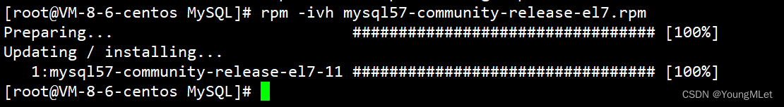

的,所以我们并不能直接举行安装,我们先要举行
yum源
安装,其指令为:rpm -ivh mysql57-community-release-el7.rpm,注意,背面跟的是本身的
rpm
包,结果如下:

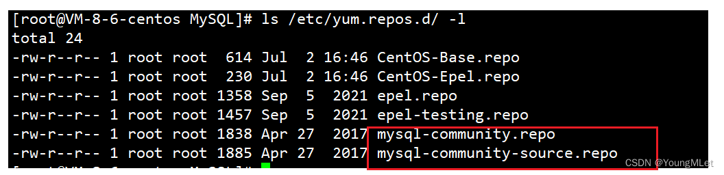

我们再次检察
yum源
列表,如下,我们会发现多了两个
mysql
的
yum源

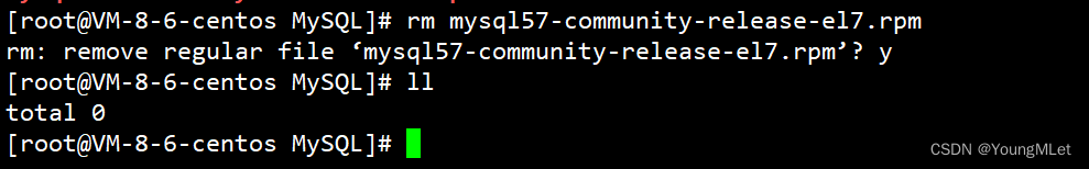

接下来我们就要举行正式安装了,我们的安装包现在也可以卸载了,如下:

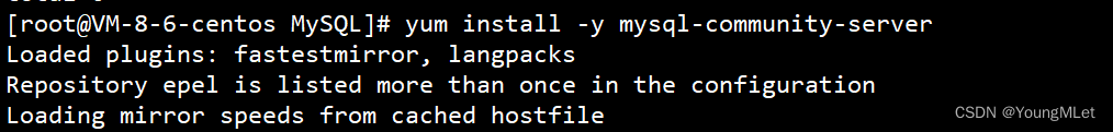

四、安装 mysql 服务
现在我们已经具有
mysql
的软件包了,可以举行一键
yum
安装,其指令为:yum install -y mysql-community-server,由于我们此时是
root
用户,所以不消带
sudo
权限,如下:

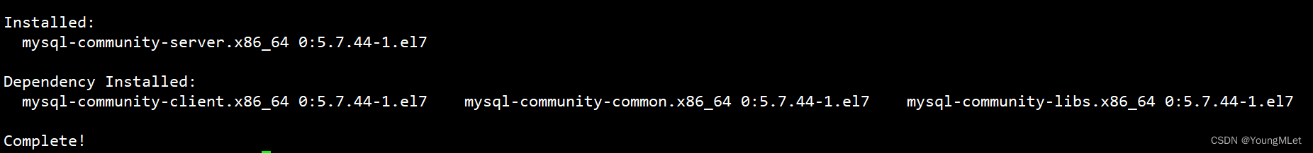

安装乐成后,第一件事就是需要查抄我们的
mysql
配置
文件是否存在:
其次我们还需要检察
mysqld
服务端是否存在:
末了我们需要检察
mysql
的客户端是否存在:
如上图,说明我们已经安装乐成。

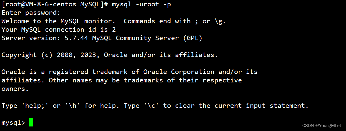

六、登录 mysql
接下来我们要登录
mysql
,指令为:mysql -uroot -p,然后直接回车,如下:
但是我们发现登录不上,但是大家如果下的
mysql
版本比较新的话,直接回车是可以登录的。

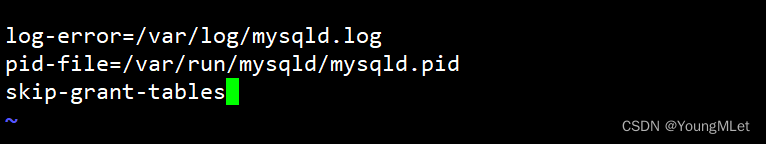

那么办理方案就是通过修改
mysql
的
配置
文件举行登录,首先我们先进入配置文件中:vim /etc/my.cnf,在文件的末了加上以下语句即可:
skip-grant-tables
复制
代码
如下:
但是我们再次举行登录,照旧不可啊,如下:
那是由于我们的
mysqld
服务早就启动了,我们需要重新启动一下我们的服务即可,指令为:systemctl restart mysqld;或者可以先停掉
mysql
服务再启动,指令为:systemctl stop mysqld ,systemctl start mysqld.
此时我们再次登录直接回车即可进入到
mysql
,如下:

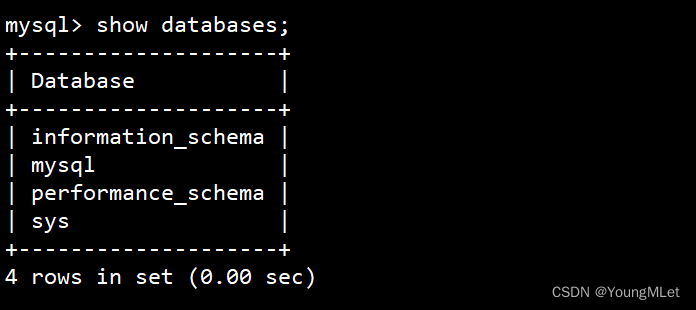

接下来我们可以输入一条简朴的
mysql
语句,查询我们的
至此我们就可以用
root
的方式免密码登录上
mysql
了。

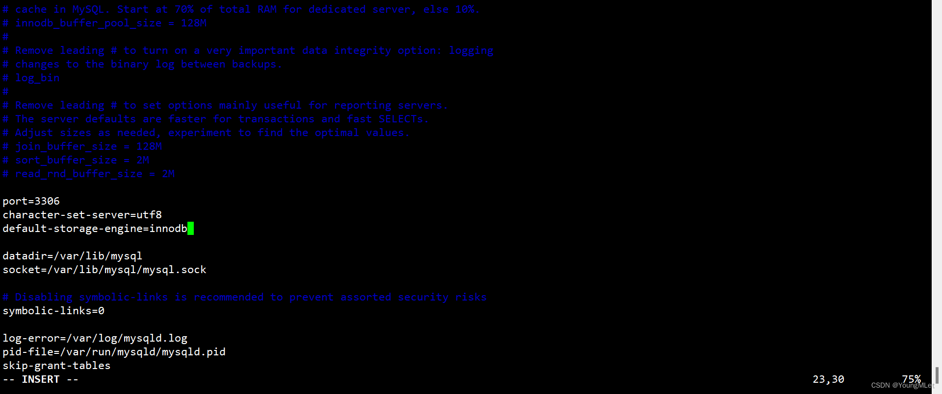

七、配置 my.cnf
首先,配置⼀下
my.cnf
重要是
客户端和
的编码格式,我们在
my.cnf
文件的恣意位置加上以下三句即可:
port=3306
character-set-server=utf8
default-storage-engine=innodb
其中
port
是服务端标语,我们背面再介绍;背面两个是编码格式,我们背面也会介绍。
