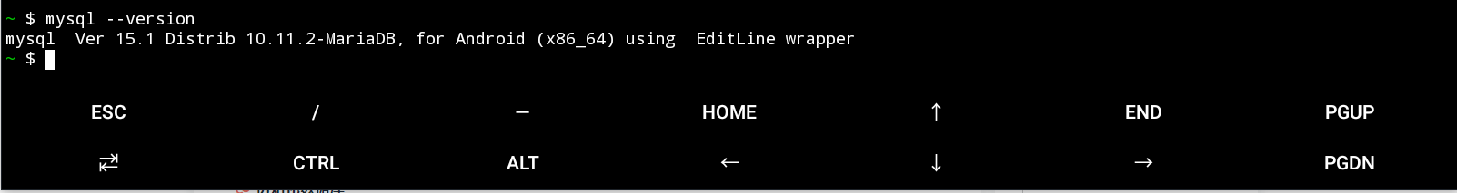

验证是否安装成功,检察一下版本信息
  1. mysql --version
出现版本信息表现安装成功

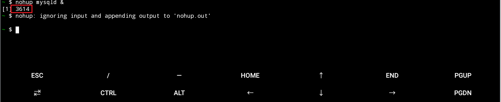

启动数据库,使用 Linux 自带的 nohup 命令将其放到后台启动
  1. nohup mysqld &
启动后可以看到进程PID号
假如想要关闭mysql,可以实行:
  1. kill -9 PID

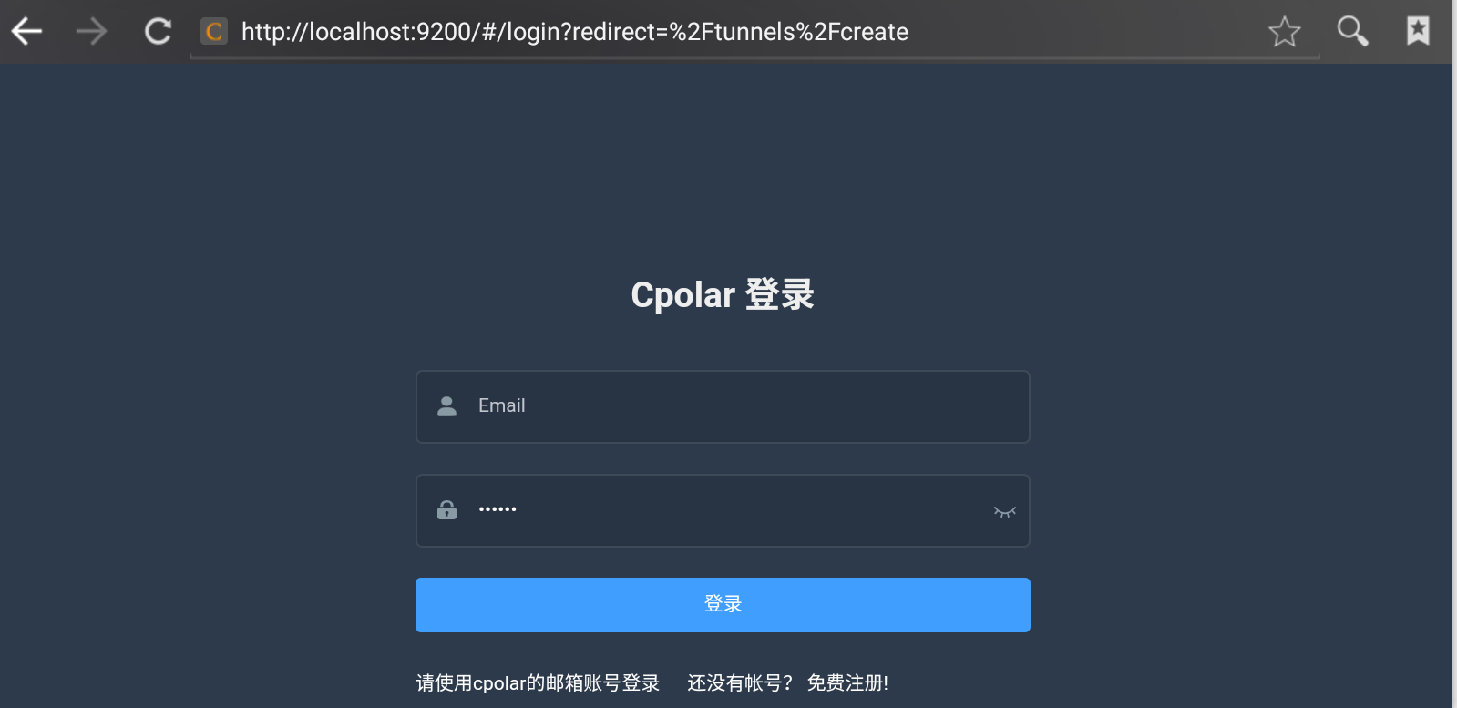

然后在手机欣赏器我们输入http://localhost:9200,就可以看到cpolar web UI管理界面,使用在cpolar官网注册的邮箱账号即可登岸

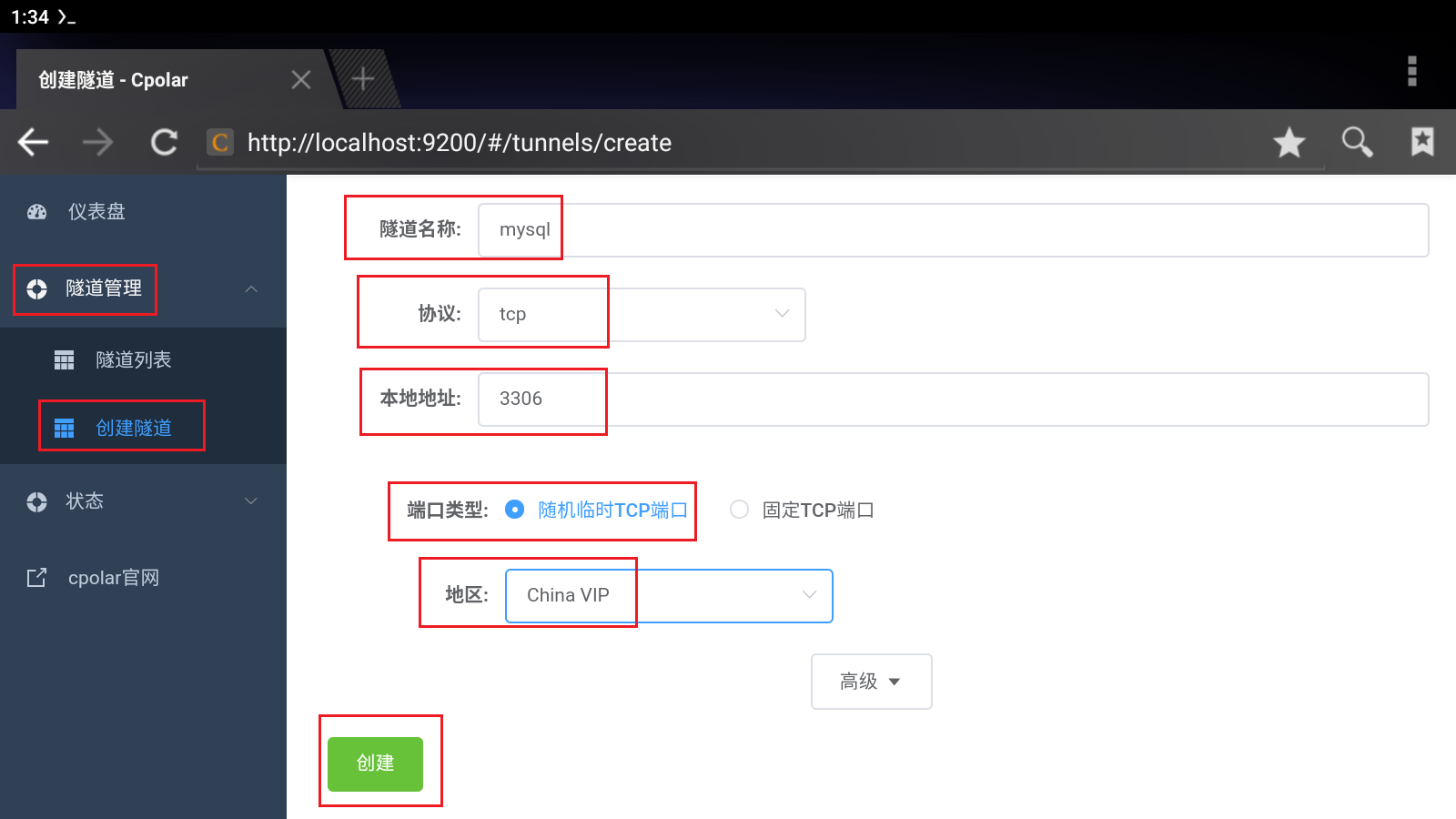

3. 创建安全隧道映射mysql
登录cpolar web UI管理界面后,我们点击左侧仪表盘的隧道管理——创建隧道,由于mysql连接默认的是3306端口,因此我们要来创建一条tcp隧道,指向3306端口:
  • 隧道名称:可自界说,注意不要重复
  • 协议:tcp
  • 本地地址:3306 (mysql 默认端口)
  • 域名范例:选择随机域名
  • 地域:选择China VIP
点击创建

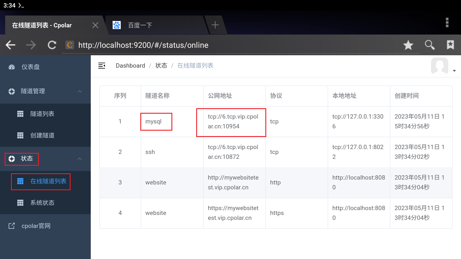

创建好后打开在线隧道列表,可以检察到所生成的随机公网tcp地址,复制下来,注意tcp://无需复制

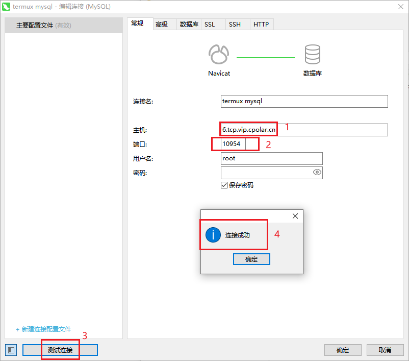

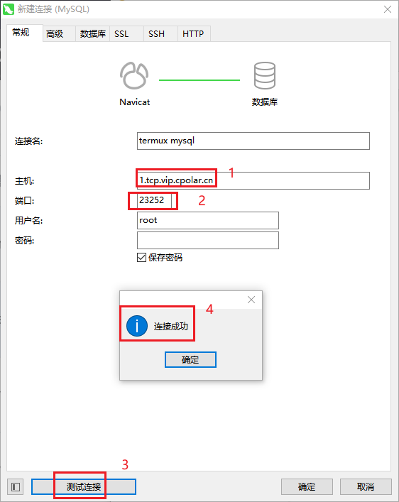

上面我们创建好公网地址后,接下来我们使用工具远程连接测试,本文使用比较火热的一款数据库连接工具软件navicat,打开工具界面,输入上面我们的公网地址和对应的端口,由于创建的时候没有设置密码,所以我们无需填写密码,点击测试连接,连接成功表现正常。
同样,其他连接工具也是同样的连接方法。

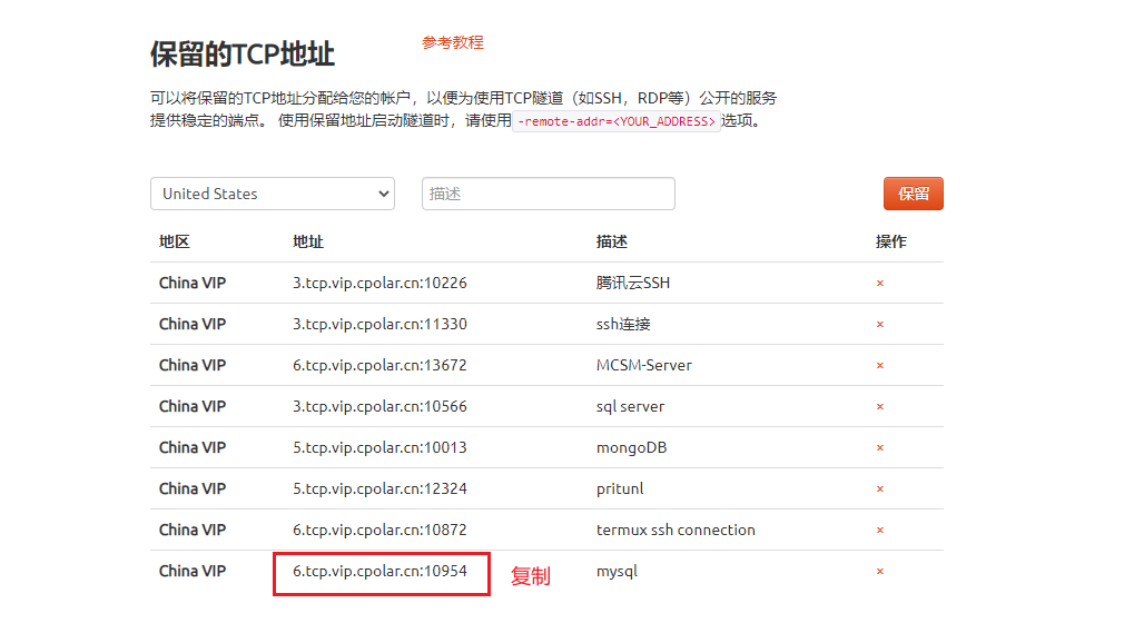

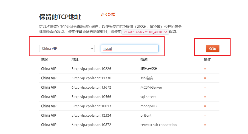

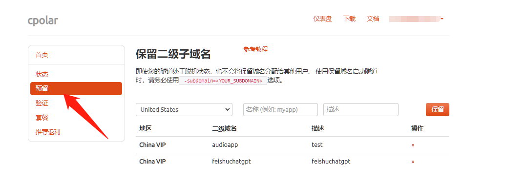

要创建一条稳定的TCP数据隧道,需要先到cpolar官网后台保存一个固定的TCP地址。
我们登录cpolar官网后台,点击左侧仪表盘的预留,找到保存的TCP地址:
  • 地域:这里选择China VIP,你也可以选择其他地域
  • 描述:可自界说备注
点击右侧的保存
在这些信息填入后,点击右侧的保存按钮,将cpolar官网后台的隧道固定下来。此时cpolar会生成一个隧道tcp端口

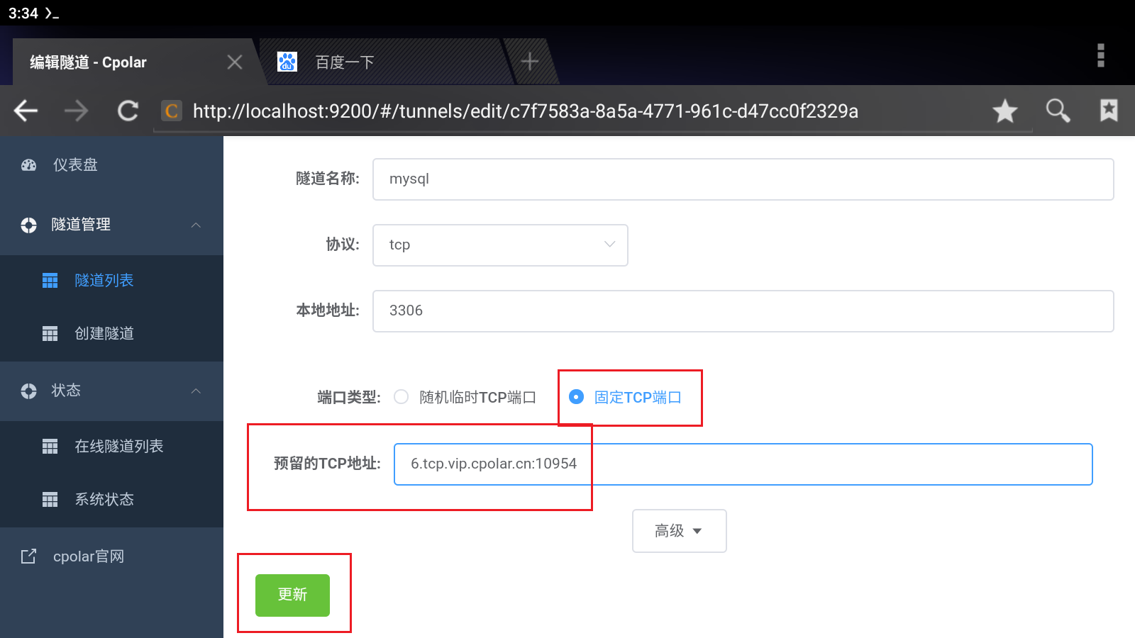

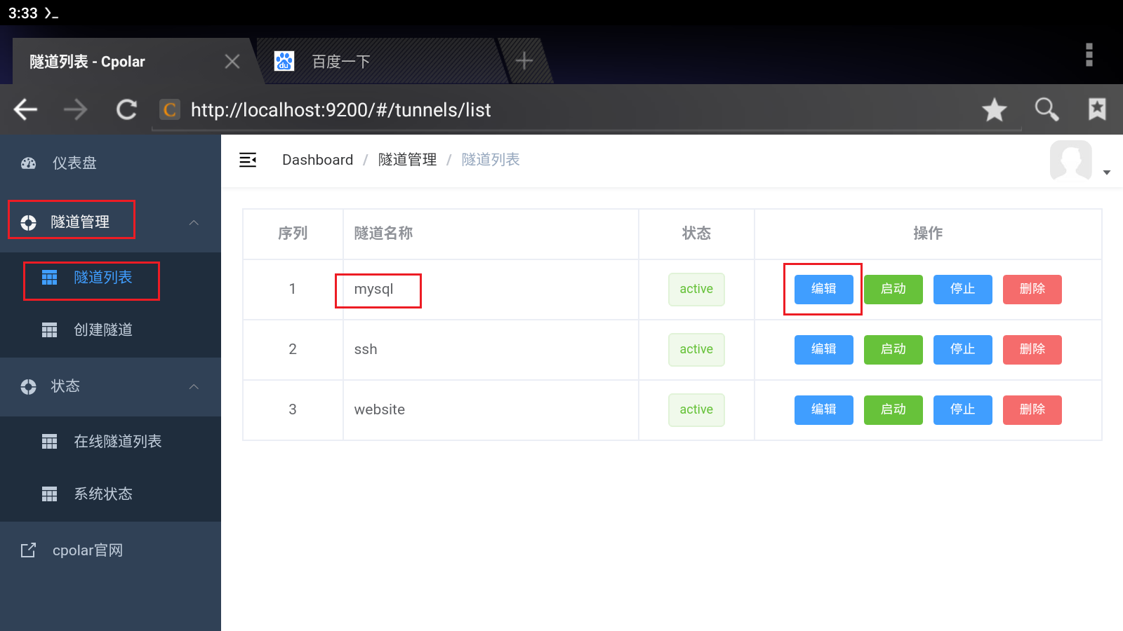

接着我们回到欣赏器cpolar web ui管理界面,打开隧道列表,找到之前创建的随机临时TCP隧道,进入编辑页面:
端口范例选择固定TCP端口,然后将我们在cpolar官网得到的隧道端口粘贴进预留的TCP地址栏中,然后点击下方的更新按钮

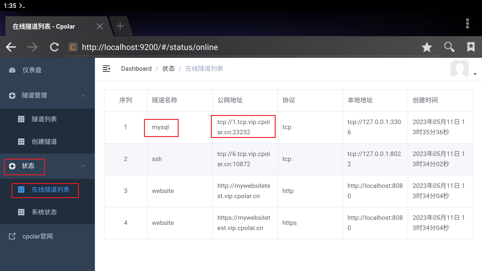

接着再次检察在线隧道列表,可以发现mysql的隧道对应的公网地址变成了我们官网保存的固定地址
将远程MySQL的公网地址配置成固定的了后,我们来测试一下使用固定公网地址连接,同样也是可以正常远程连接到termux MySQL。
如今只要保持这条隧道为在线状态,我们在外可以通过这个公网地址来远程连接Termux MySQL。
