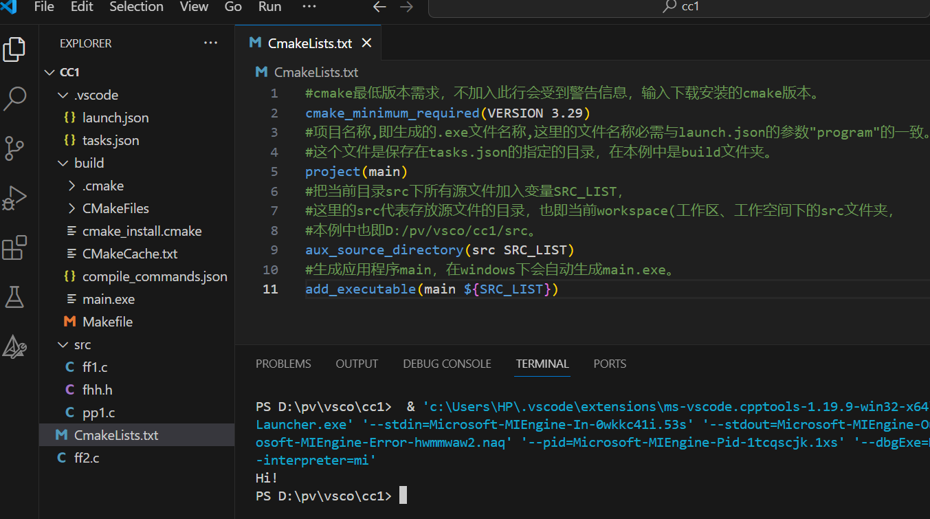

三、vs code通过CMake构建工程(项目)情况运行C/C++
(1) Cmake、CMakeLists.txt、Makefile

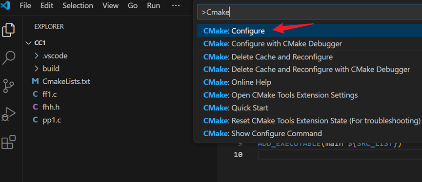

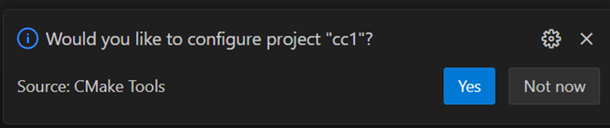

(2)VS code中Cmake的情况配置
(3)tasks.json、launch.json文件配置

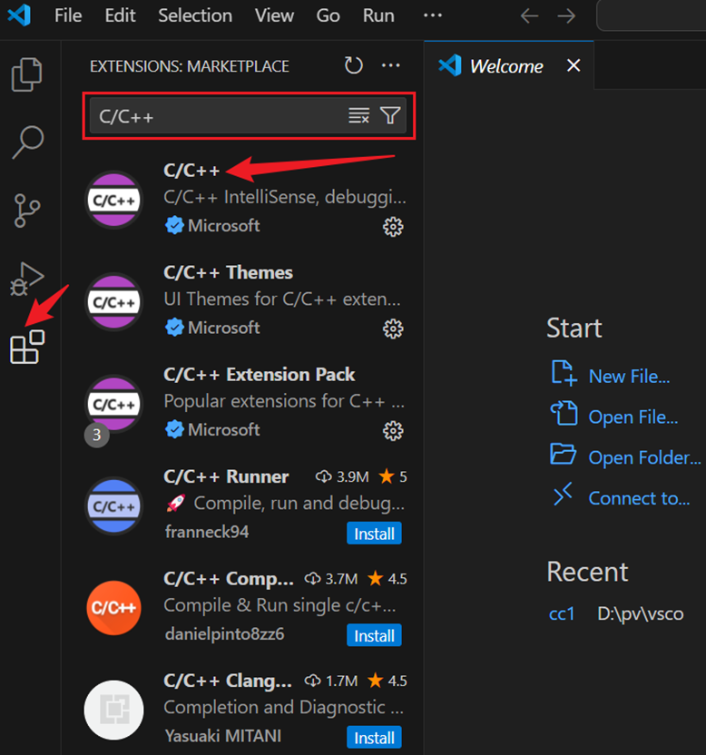

     单击图2-1左侧边栏的
扩展图标,在弹出的扩展搜刮栏(如图2-2所示)的红色方框中输入c/c++搜刮,下方会显示有关扩展(Extension),我们单击红色箭头所指的C/C++扩展,会出现install按键,单击install即可安装该扩展,该扩展具有智能感知(IntelliSense)、调试(debugging)等作用。
图 2-2 扩展搜刮栏
       C/C++扩展安装完后,会对应有launch.json、tasks.json、c_cpp_properties.json等文件,下面主要介绍Tasks.json、Launch.json、C_cpp_properties.json文件的配置。

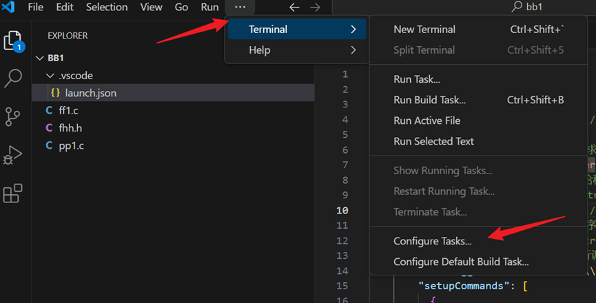

图2-6 Terminal菜单

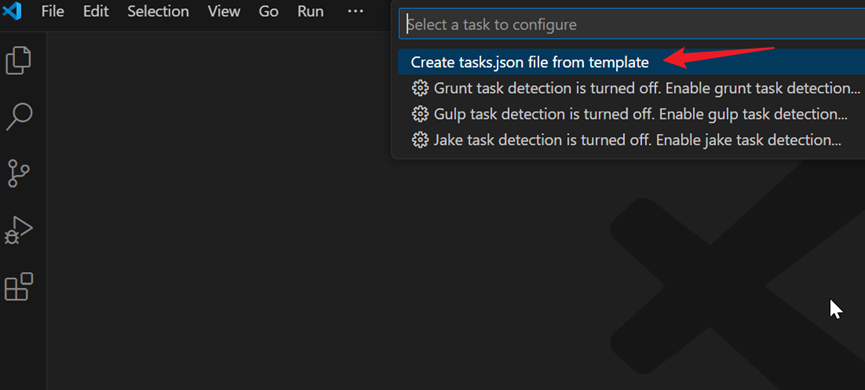

       如图2-6所示单击vscode菜单栏的Terminal栏,单击红箭头所指的Configure Tasks...选项,弹出如图2-7所示的select a task to configure的菜单。
图2-7 select a task to configure

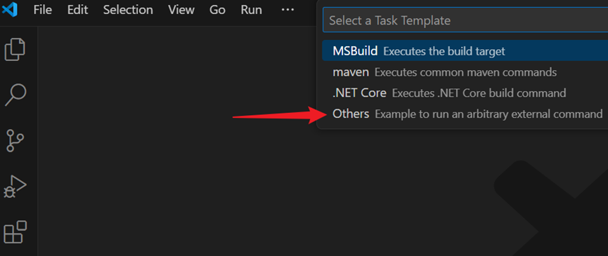

       我们选择图2-7中红色箭头所指的Create tasks.json file from template选项,即从模板(样板)创建tasks.json,弹出如图2-8 select a task template的菜单选项。
      我们选择图2-8中红色箭头所指的Others选项,即运行任意外部命令的例子(Example to run an arbitrary external command),如图2-9所示会打开一个tasks.json文件窗口,同时,bb1文件夹中会生成一个.vscode文件夹,tasks.json保存在这个文件夹里,后面即将讲到的launch.json、c_cpp_properties.json配置文件也都会保存在这个文件夹里。
图2-9 Tasks.json文件

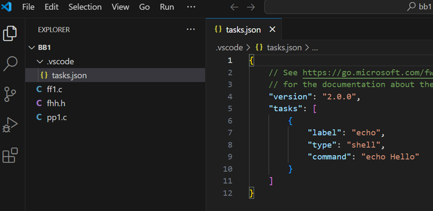

       图2-9的tasks.json是初次配置,默认为一个简单的配置,我们可以在tasks的中括号里举行配置,在配置路径时只能使用\\或/隔开目次,后面其它.json文件也一样。tasks.json文件配置内容如下:

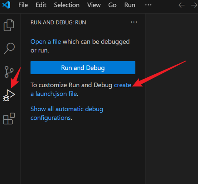

       单击左侧边栏运行与调试图标
,右侧出现run and debug按钮信息,如图2-10所示。
图 2-10 Run and Debug

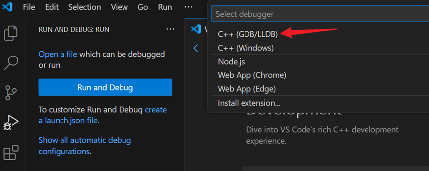

       初次配置,单击图2-10红色箭头所指的create a launch.json filie字体,出现图2-11右侧选择调试器(Select debugger)的菜单。
图2-11 选择调试器
      我们选择图2-11红色箭头所指的C++(GDB/LLDB),如图2-12所示会打开一个launch.json窗口,同时,launch.json也保存在bb1文件夹中的.vscode文件夹里。这里的GDB、LLDB是可以作为C/C++的调试器(debugger)。
图2-12  Launch.json文件

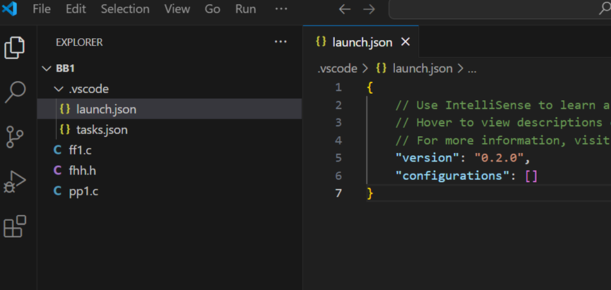

       图2-12的launch.json是初次配置,默认为空的,我们可以在configurations的中括号里举行配置。launch.json文件配置内容如下:

        把上面配置的内容更换掉图2-12的launch.json文件的内容并保存即可,上面配置含义见其注释。

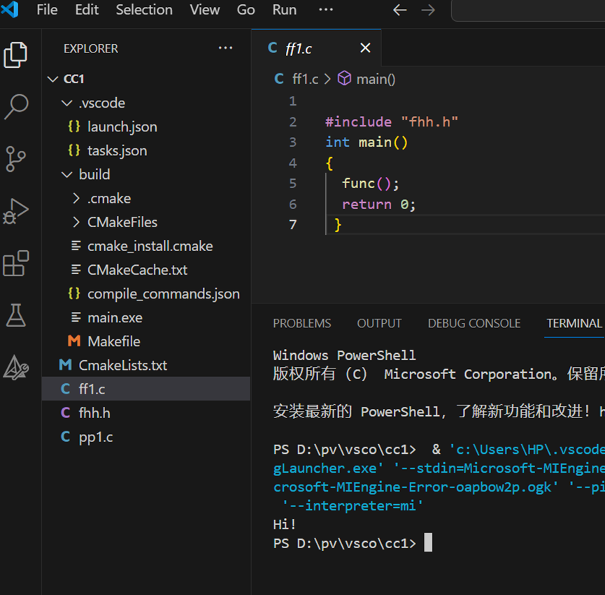

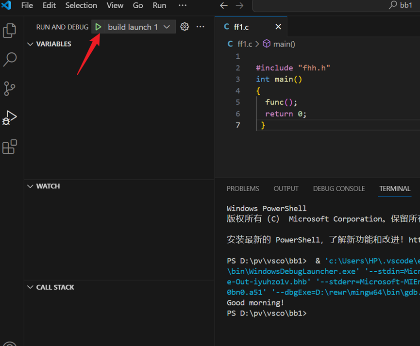

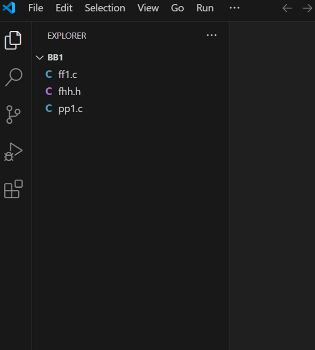

       按上面更改tasks.json的配置,launch.json保持不变,点击图2-13的红色箭头按钮或Vscode菜单栏run里面的运行选项即可运行ff1.c文件。
图2-13  运行ff1文件
       运行多个C/C++文件,需要把运行有关的.c(或.cpp)文件及其路径写入到tasks.json里,才能正常运行。
       上面配置中,岂论是.c文件,照旧.exe文件都是在bb1文件夹,也即当前workspace(工作区、工作空间),如图2-12左侧的文件浏览窗口。我们也可以在配置时指定其他位置存放.c文件和.exe文件,在配置中写好对应的路径即可,这里不一一列举。

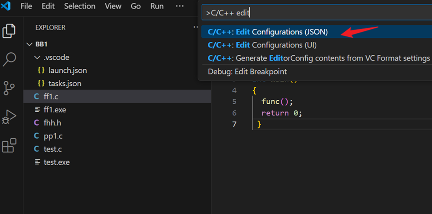

      我们可以通过Vs code的菜单栏View→Command Palette打开命令面板,输入关键词C/C++ edit,弹出如图2-14菜单选项,选择匹配到的命令C/C++: Edit Configurations (UI)或C/C++: Edit Configurations (JSON),也会在当.vscode文件夹中生成c_cpp_properties.json文件。其中,UI(用户界面、User Interface)是提供一个可视化的界面手动设置,JSON是c_cpp_properties.json文件形式的设置。
图2-14  Edit Configurations

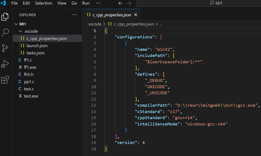

      这里我们选择C/C++: Edit Configurations (JSON),因为c_cpp_properties.json文件设置更机动,可以举行多种配置。如图2-15所示vs code的右侧出现c_cpp_properties.json的默认配置的文件窗口,同时,c_cpp_properties.json也保存在bb1文件夹中的.vscode文件夹里。
  图2-15  c_cpp_properties.json文件的默认配置
      上图2-15的c_cpp_properties.json文件的默认配置的注释如下:
  1. {
  2.     "configurations": [
  3.         {
  4.             //名称,操作系统根据这个名称识别对应的属性配置。windows系统:Win32,Linux系统:Linux,macOS系统:Mac。
  5.             "name": "Win32",
  6.             //头文件路径,以便IntelliSense(智能感知)引擎的搜索。
  7.             //下面compilerPath设置了编译器路径,则系统的(C/C++内置的)头文件路径不需要再在下面标出。
  8.             "includePath": [
  9.                 "${workspaceFolder}/**"//当前项目所在根目录并递归搜索子目录,也即当前workspace文件夹的路径,而且还会递归查找所有子目录。
  10.             ],
  11.             //IntelliSense(智能感知)引擎在分析文件时要使用的预处理器定义的列表。
  12.             "defines": [
  13.                 "_DEBUG",
  14.                 "UNICODE",
  15.                 "_UNICODE"
  16.             ],
  17.             //根据下面这个路径查询编译器,以便启用更准确的IntelliSense(智能感知),因为IntelliSense有几种模式,见下面配置。
  18.             //这里并不是调用编译器,真正启用编译器编译的是在tasks.json文件里。
  19.             //下面值为空,则默认找到的任何编译器。
  20.             "compilerPath": "D:\\rewr\\mingw64\\bin\\gcc.exe",
  21.             "cStandard": "c17",//用于IntelliSense(智能感知)引擎的c标准(版本)。
  22.             "cppStandard": "gnu++14",//用于IntelliSense(智能感知)引擎的c++标准(版本)。
  23.             //IntelliSense有几种模式,Windows系统:windows-msvc-x64,Linux系统:linux-gcc-x64,macOS系统:macos-clang-x64。
  24.             "intelliSenseMode": "windows-gcc-x64"
  25.         }
  26.     ],
  27.     "version": 4
  28. }
       我们可以在c_cpp_properties.json文件里针对多个操作系统配置IntelliSense属性,vs code 运行代码时根据"name"来唯一识别调用,各个操作系统的IntelliSense属性配置用大括号区分开,这里不一一列举。

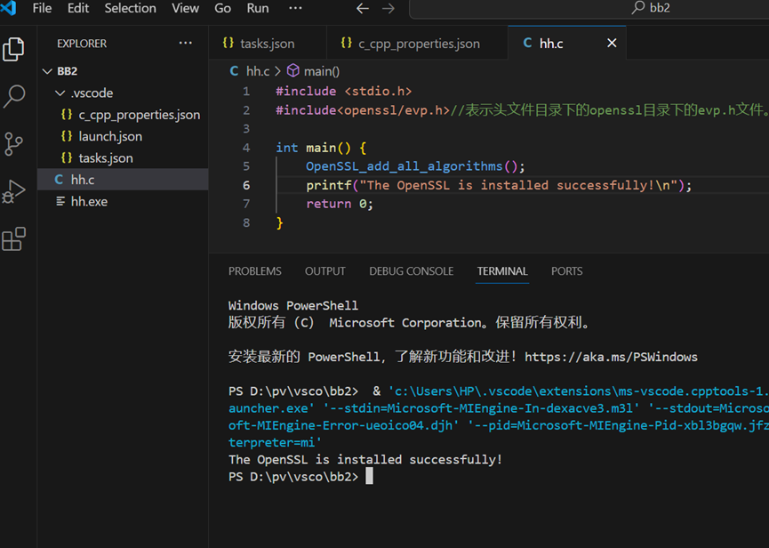

       在配置c_cpp_properties.json、tasks.json中头文件、库的路径前,我们先要安装OpenSSL库包,windows系统可以下载别人已颠末编译器编译好的安装文件:Win32/Win64 OpenSSL Installer for Windows - Shining Light Productions。安装好OpenSSL后,我们根据OpenSSL的安装地址及要使用的库文件,来配置tasks.json、c_cpp_properties.json中头文件、库的路径,这里以下面的hh.c文件为例。
hh.c文件
  1. #include <stdio.h>
  2. #include<openssl/evp.h>//表示头文件目录下的openssl目录下的evp.h文件。
  3. int main() {
  4.     OpenSSL_add_all_algorithms();
  5.     printf("The OpenSSL is installed successfully!\n");
  6.     return 0;
  7. }
       hh.c文件的头文件evp.h会调用库包OpenSSL中的库文件libcrypto,我们根据OpenSSL的安装地址及要使用的库文件libcrypto,配置tasks.json、c_cpp_properties.json中头文件、库的路径。

c_cpp_properties.json文件配置如下
  1. {
  3.         {
  5.             "name": "Win32",
  8.             "includePath": [
  9.                 "${workspaceFolder}/**",//当前项目所在根目录并递归搜索子目录,也即当前workspace文件夹的路径,而且还会递归查找所有子目录。
  10.                 "C:\\Program Files\\OpenSSL-Win64\\include"//第三方库的路径。代码中#include后面需要补全位置,这里可以缺省\\**。
  11.             ],
  12.
  13.
  14.             //IntelliSense(智能感知)引擎在分析文件时要使用的预处理器定义的列表。
  15.             "defines": [
  16.                 "_DEBUG",
  17.                 "UNICODE",
  18.                 "_UNICODE"
  19.             ],
  20.             //根据下面这个路径查询编译器,以便启用更准确的IntelliSense(智能感知),因为IntelliSense有几种模式,见下面配置。
  21.             //这里并不是调用编译器,真正启用编译器编译的是在tasks.json文件里。
  22.             //下面值为空,则默认找到的任何编译器。
  23.             "compilerPath": "D:\\rewr\\mingw64\\bin\\gcc.exe",
  24.             "cStandard": "c17",//用于IntelliSense(智能感知)引擎的c标准(版本)。
  25.             "cppStandard": "gnu++14",//用于IntelliSense(智能感知)引擎的c++标准(版本)。
  26.             //IntelliSense有几种模式,Windows系统:windows-msvc-x64,Linux系统:linux-gcc-x64,macOS系统:macos-clang-x64。
  27.             "intelliSenseMode": "windows-gcc-x64"
  28.         }
  29.     ],
  30.     "version": 4
  31. }
      Launch.json保持前面的配置,无须修改,上面配置好tasks.json、c_cpp_properties.json文件后,就可以运行hh.c文件了,如图2-16所示。
图2-16 配置引入第三库后,运行hh.c文件
       上面tasks.json文件的配置与前面的配置基本类似,仅仅增长了头文件、库的路径,上面配置库文件路径要指明完备路径,若写成"C:\\Program Files\\OpenSSL-Win64\\lib",会显示cannot find -llibcrypto,collect2.exe: error: ld returned 1 exit status,弹窗提示The prelaunchTask build task 1 terminated wiht exit code -1。
       上面c_cpp_properties.json文件的配置与前面的配置基本类似,仅仅增长了头文件的路径。
若要用到更多的头文件、库的路径等,可以在tasks.json文件中类似增长,好比:增长”-I”和头文件路径,同理,c_cpp_properties.json文件。

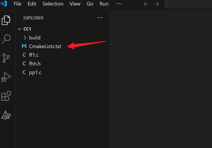

图3-1 VS code 资源浏览器
       在项目根目次下创建一个CmakeLists.txt文件(如图3-1红色箭头所指),该文件暂时可以为空文件,也可以先配置好,这里配置好CmakeLists.txt文件。
CmakeLists.txt文件配置如下:
  1. #cmake最低版本需求,不加入此行会受到警告信息,输入下载安装的cmake版本。
  2. cmake_minimum_required(VERSION 3.29)
  3. #项目名称,即生成的.exe文件名称,这里的文件名称必需与launch.json的参数"program"的一致。
  4. #这个文件是保存在tasks.json的指定的目录,在本例中是build文件夹。
  5. project(main)
  6. #把当前目录.下所有源文件加入变量SRC_LIST,
  7. #这里的.代表当前目录,也即当前workspace(工作区、工作空间),本例中cc1文件夹位置。
  8. aux_source_directory(. SRC_LIST)
  9. #生成应用程序main,在windows下会自动生成main.exe。
  10. add_executable(main ${SRC_LIST})
       上面CmakeLists.txt文件配置,使用了最基本的Cmake命令语句,更多cmake的代码语句可以参考相干资料。
       由于Cmake配置是依赖CmakeLists.txt文件的,应该先创建CmakeLists.txt文件,然后举行下面的配置cmake(这里面含有配置Cmake需要调用的编译器,在本例中是调用c/c++的编译器),否则,在下面配置cmake时会提示搜刮查找CmakeLists.txt文件。
      打开vs code菜单栏File→View→Command Palette…,在搜刮框中输入Cmake,如图3-2所示。
图3-2 Command Palette搜刮栏
      我们选择图3-2红色箭头所指的Cmake:Configure,弹出如图3-3配置Cmake。
图3-3 Select a Kit

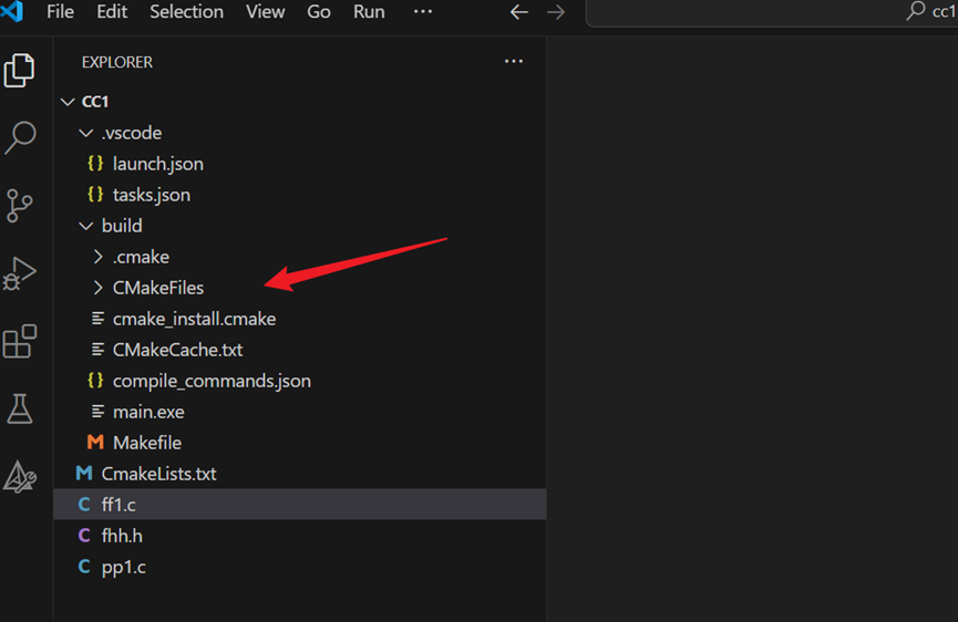

       我们选择图3-3红色箭头的选项,选择c/c++编译器完成Cmake配置。VS CODE会自动完成配置,同时,图3-3的build文件夹会自动生成CMake通过读取CMakeLists.txt文件来生成相应的项目文件和makefile,如图3-4所示。
图3-4  vscode中CMake生成的文件
       现实上,安装cmake后,再打开vscode,也会提示我们配置cmake,如图3-5所示,我们也可以通过图3-5来配置Cmake。
图3-5 Cmake Tools配置项目

         上面(2)、(3)配置没有先后关系,(2)、(3)配置完成后就可以运行程序了,如图3-6所示。
图3-6 VS code中Cmake情况运行C/C++
       颠末上述配置后,我们可以运行与项目有关的文件,若其中含有与项目无关的文件,运行时,终端TERMINAL会提示Terminal will be reused by tasks,即终端被多个使命重用,弹出The preLaunchTask … terminated with exit code 2非常,我们可以把项目相干文件放到一个文件夹里,在CmakeLists.txt中修改aux_source_directory(dir  variable)的指定目次的dir参数,如图3-7所示,在本例中我们可以增长一个src文件夹存放上述三个文件,aux_source_directory(. SRC_LIST)命令修改为aux_source_directory(src SRC_LIST)。通过这种方式把与项目无关的文件隔离开来,只运行与项目有关的这个文件夹src,就可以避免上述非常。
