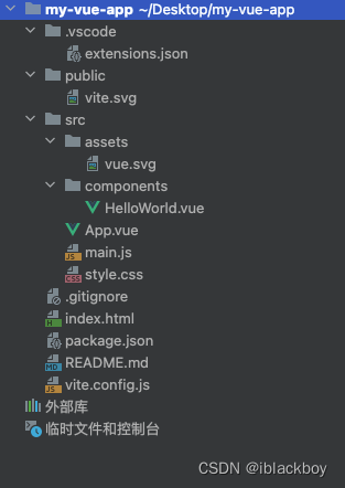

创建vue3项目
实操过的有两种方式
  • 1.vue脚手架
  • 2.vite(保举,也是尤大大团队研发)
具体怎么新建一个vue3项目就不多讲了,可以按照官方文档来
创建后的文件目次长这样

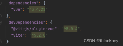

多提一句,vite也会随着时间不绝迭代,后续项目结构大概还会发生变革,当前使用的vue版本
和vite版本也一并贴出来

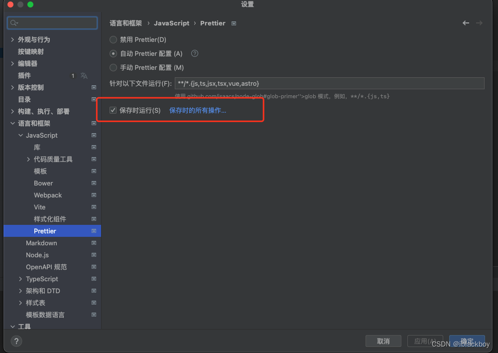

小技巧:webstorm使用prettier,实现保存文件时主动执行Prettier格式化

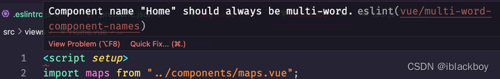

拓展:覆盖 vue/multi-word-component-names 规则
这个规则要求组件名称要多个单词构成, 而我们当初写的时候没有注意这一点, 现在改成本太大了, 只能把这个规则给覆盖掉
  1. module.exports = {
  2.   // .eslintrc.js 文件 overrides 部分
  3.   overrides: [
  4.     {
  5.       files: ["src/**/*.vue"],
  6.       rules: { "vue/multi-word-component-names": "off" },
  7.     },
  8.   ],
  9. };

安装的依赖包
  1. // package.json 中新增了如下依赖包
  2. {
  3.   "devDependencies": {
  4.     "@typescript-eslint/eslint-plugin": "^7.3.1",
  5.     "@typescript-eslint/parser": "^7.3.1",
  6.     "eslint": "^8.57.0",
  7.     "eslint-config-prettier": "^9.1.0",
  8.     "eslint-plugin-prettier": "^5.1.3",
  9.     "eslint-plugin-vue": "^9.23.0",
  10.     "prettier": "^3.2.5",
  11.     // vite插件
  12.     "vite-plugin-eslint": "^1.8.1"
  13.   }
  14. }
