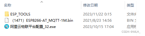

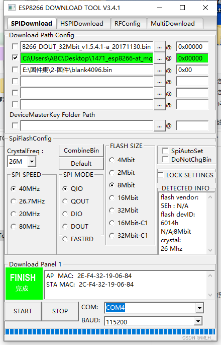

一、ESP8266烧录MQTT固件
如ESP8266接3.3v无法正常工作则接入5V电压
GPIO0肯定要接地(接地代表烧录固件模式)
注意波特率115200
ESP8266的TX----->TTL板的RX
ESP8266的RX----->TTL板的TX
ESP8266的3V3----->TTL板的3V3/5V
ESP8266的GND-----TTL板的GND
ESP8266的GPIO0(0)-----TTL板的GND
烧录完毕后紧接测试:输入AT+GMR
烧录完毕后GPIO0口肯定要悬空,只与TLL模块连接RX、TX、GND、VCC四个口。

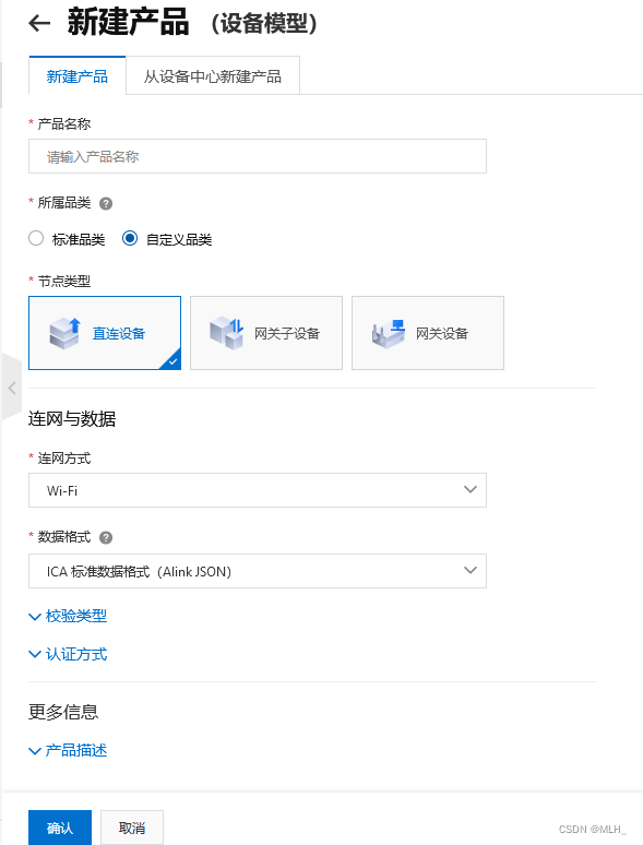

二、设置阿里云平台
(1)新建产品
选择自定义品类,联网方式选择WiFi,数据格式选JSON。

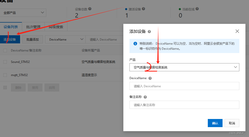

(2)新建立备
产品栏选我们刚刚新建的产品,设备名称由本身定义,但注意不要太过复杂,因为后续上报消息须要用到设备名称。

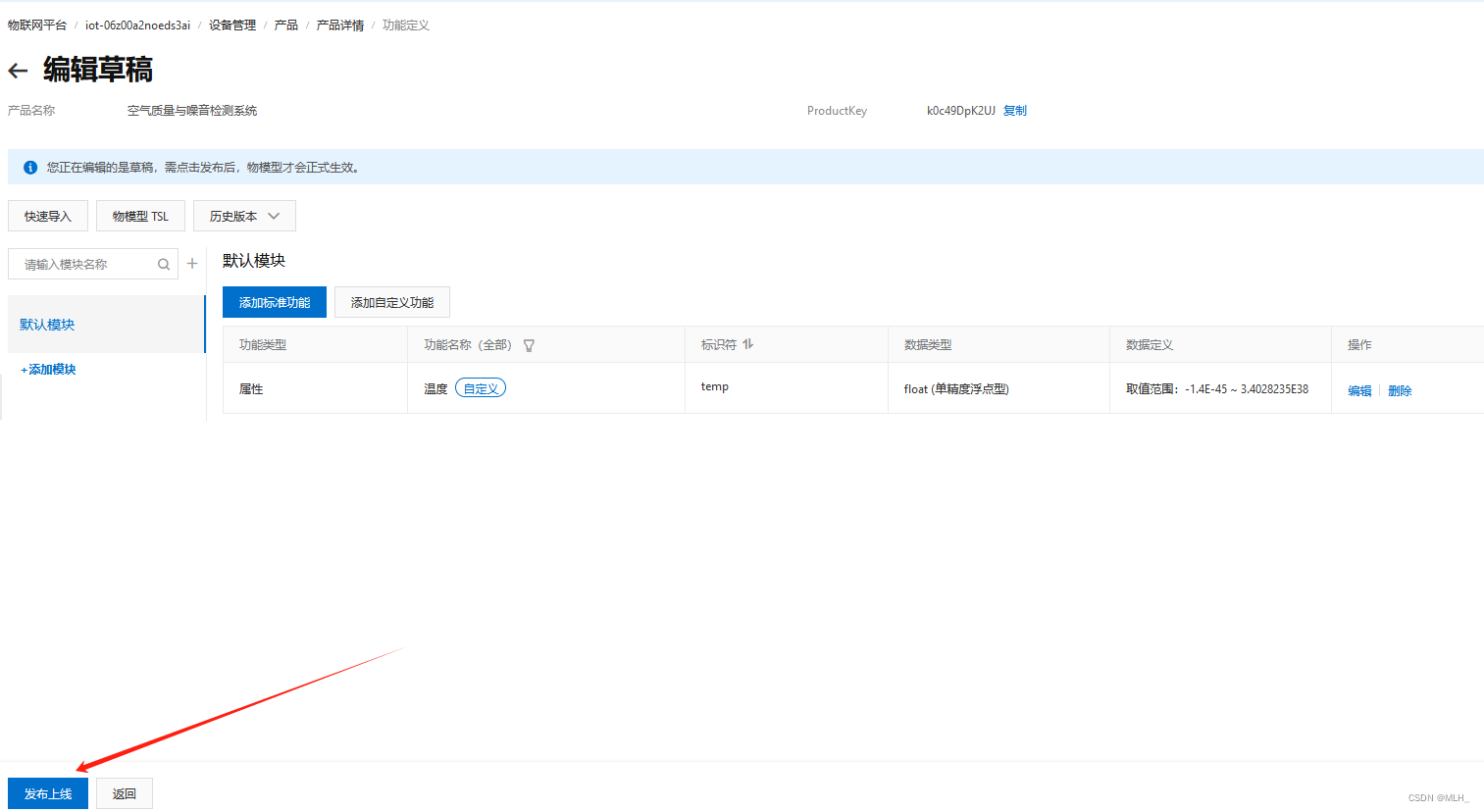

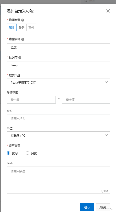

(3)功能定义
数据类型根据须要自定,我这边选择的是单浮点型。
(4)发布上线
注意肯定要点击发布上线。

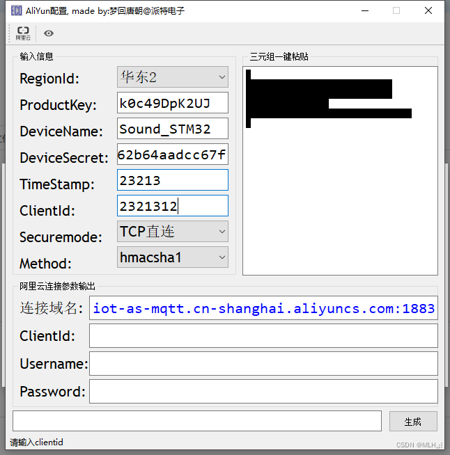

三、ESP8266连接阿里云的准备工作

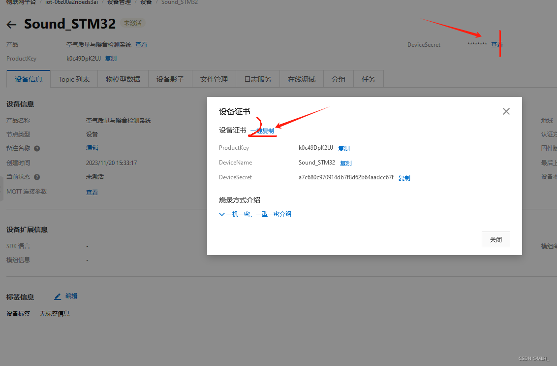

(1)复制设备证书

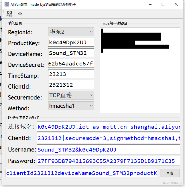

(2)粘贴三元组天生域名、客户id、用户名及暗码

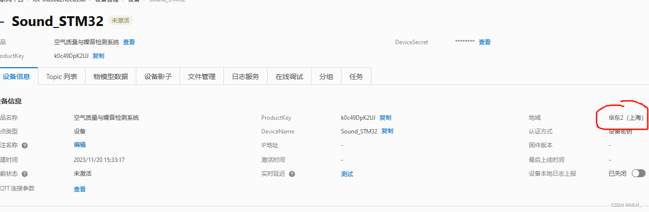

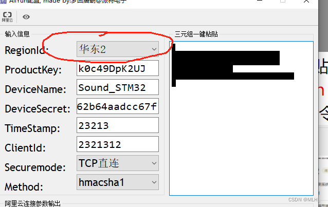

此处大坑:地区肯定是华东2,否则后续发送下令必定出错(有感而发)
这里肯定要恣意填一下
天生前:
天生后:
(3)打开串口调试助手

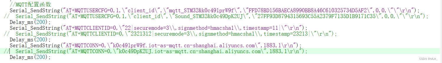

AT+MQTTUSERCFG=0,1,"client_id","Sound_STM32&k0c49DpK2UJ","27FF93D8794315693C55A2379F7135D1B9171C35",0,0,""
成功后返回OK:
在keil软件里用的格式为:
  1. Serial_SendString("AT+MQTTUSERCFG=0,1,"client_id","Sound_STM32&k0c49DpK2UJ","27FF93D8794315693C55A2379F7135D1B9171C35",0,0,""\r\n");
(2)设置 MQTT 客户端的 ID
Attention:逗号前要加转义字符'\';
AT+MQTTCLIENTID=0,"2321312|securemode=3\,signmethod=hmacsha1\,timestamp=23213|"
成功后返回OK:
在keil软件里用的格式为:
  1. Serial_SendString("AT+MQTTCLIENTID=0,"2321312|securemode=3\\,signmethod=hmacsha1\\,timestamp=23213|"\r\n");
(3)建立 MQTT 连接
Attention:com背面的分号要去掉
AT+MQTTCONN=0,"k0c49DpK2UJ.iot-as-mqtt.cn-shanghai.aliyuncs.com",1883,1
成功后返回OK:
在keil软件里用的格式为:
  1. Serial_SendString("AT+MQTTCONN=0,"k0c49DpK2UJ.iot-as-mqtt.cn-shanghai.aliyuncs.com",1883,1\r\n");

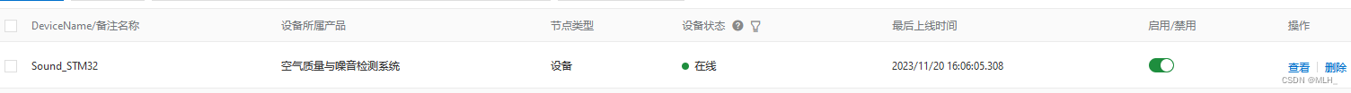

(4)设备显示已激活

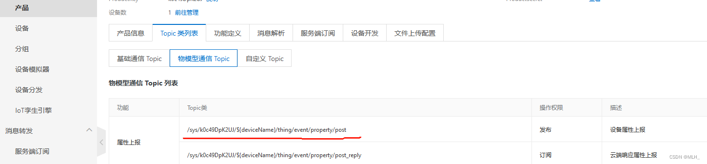

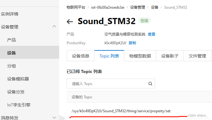

(1)订阅主题
查看主题:
(2)AT下令订阅主题
Attention:注意${deviceName}要修改成自创的设备名字,如Sound_STM32
AT+MQTTSUB=0,"/sys/k0c49DpK2UJ/Sound_STM32/thing/service/property/set",1
(3)查看是否订阅成功
Attention:订阅主题操纵只须要执行一次,后续在单片机上无需重复举行

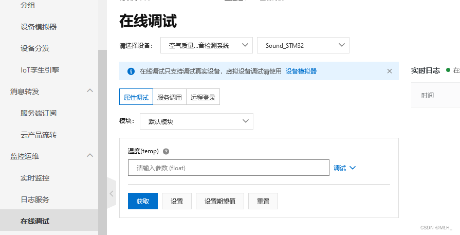

(4)物模型举行单条消息上报测试
格式:
AT下令:
AT+MQTTPUB=0,"/sys/k0c49DpK2UJ/Sound_STM32/thing/event/property/post","{\"params\":{\"temp\":30}}",1,0
成功后返回:

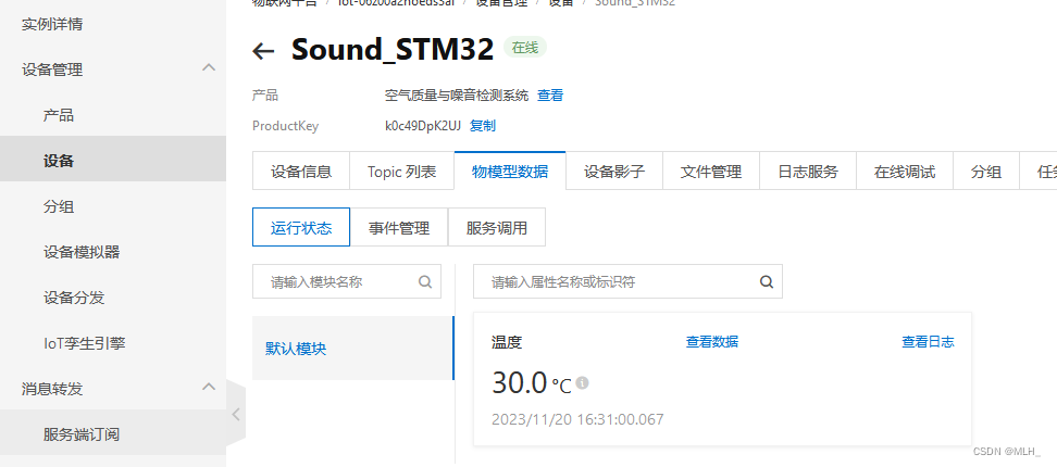

查看物模型数据:
在keil软件里用的格式为:
  1. printf("AT+MQTTPUB=0,"/sys/k0c49DpK2UJ/Sound_STM32/thing/event/property/post","{\\"params\\":{\\"temp\\":%d}}",1,0\r\n",buffer[2]-3);

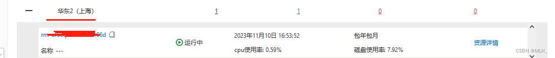

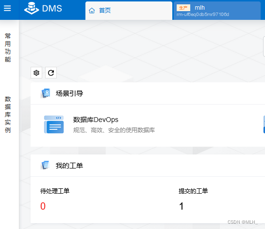

六、将数据转存到阿里云数据库(Mysql)
(1)设置RDS云数据库
1、数据库地域必须与物联网物联网平台对应。
2、登岸数据库:
第一次开通数据库须要手动重置账号与暗码,详情请各位自行百度。要牢记用户名与暗码,后续会用到。

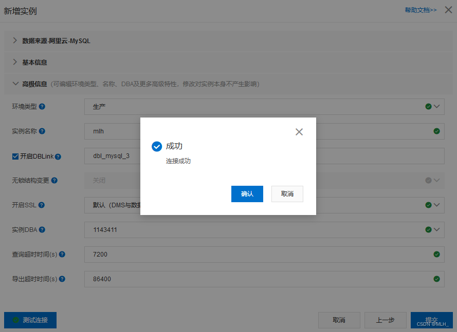

3、新增Mysql实例以及创建表:
新增实例:
实例名称后续会用到。我这边的实例名称是mlh。
创建表:

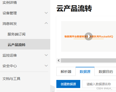

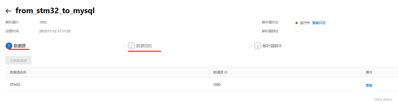

(2)设置云产品流转

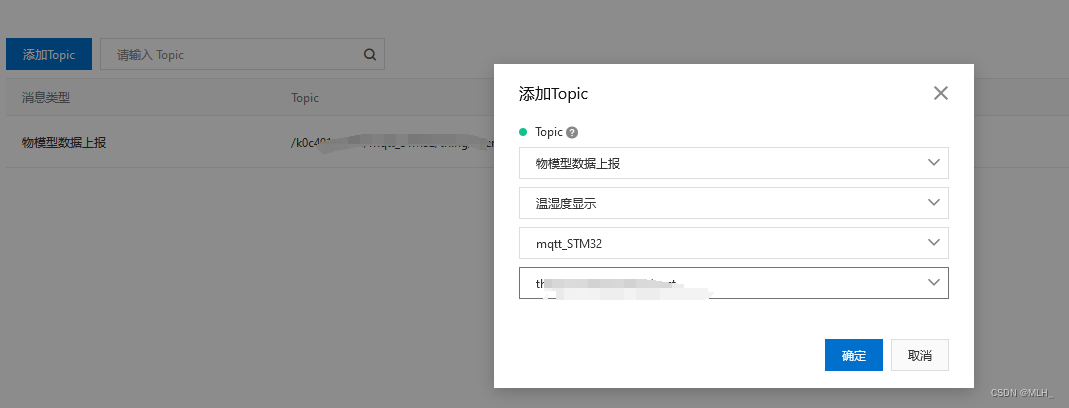

1、创建数据源
添加Topic
2、添加数据目标

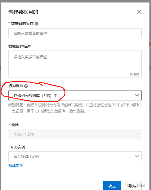

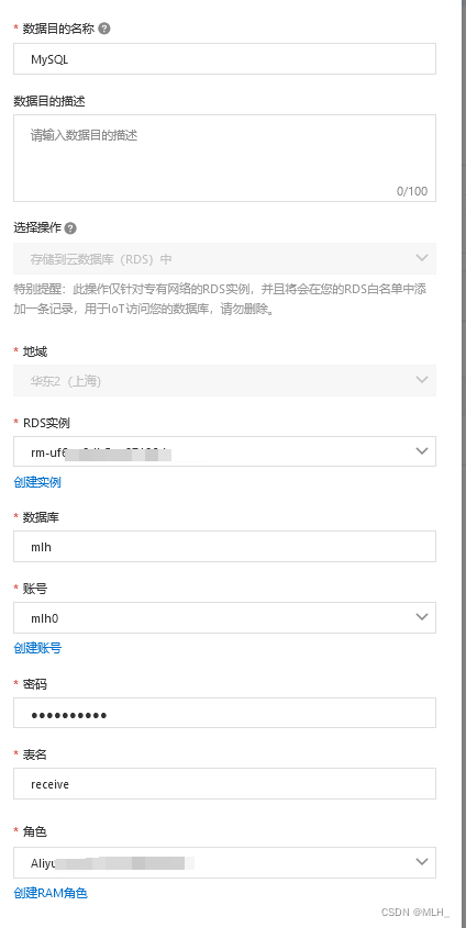

名称自定
点击编辑
填入第一步我们设置好的信息,实例,数据库名称, 用户账号暗码等。
3、设置解析器
先创建解析器
关联我们刚刚设置好的数据源和数据目标

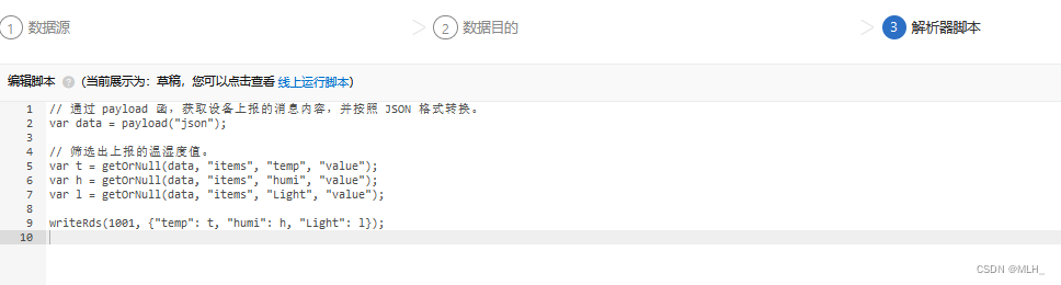

最后设置解析器脚本
我这边上传的是三个数据,每次上报数据都会举行一次数据流转,以是肯定要一次性上报三条数据,这样数据库才能正常接收,否则接收不到数据数据库则为NULL。(物模型一次性上报数据的方法上文有提及)

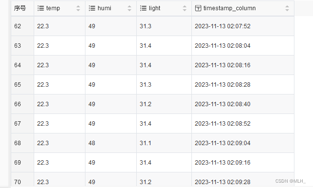

(3)演示效果
用SQL语句举行表查询
可以看到上报到云平台的数据被转存进数据库保持起来,并且支持数据的导入导出。
