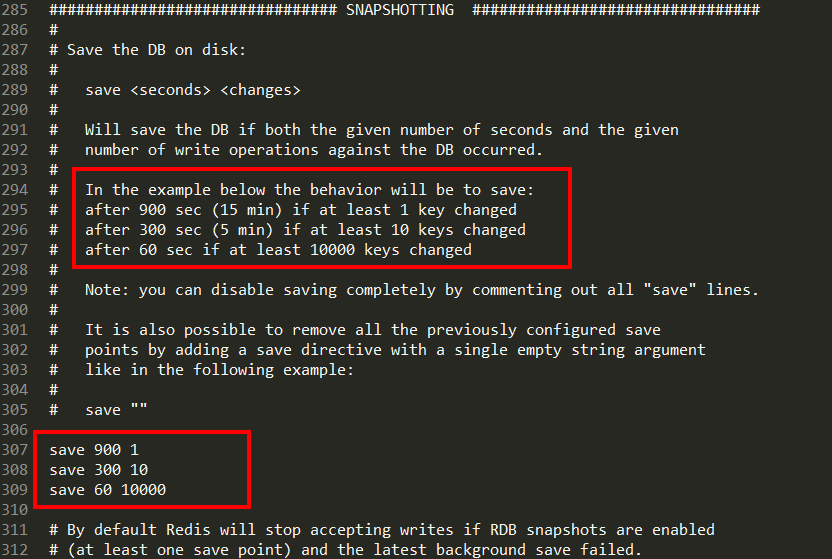

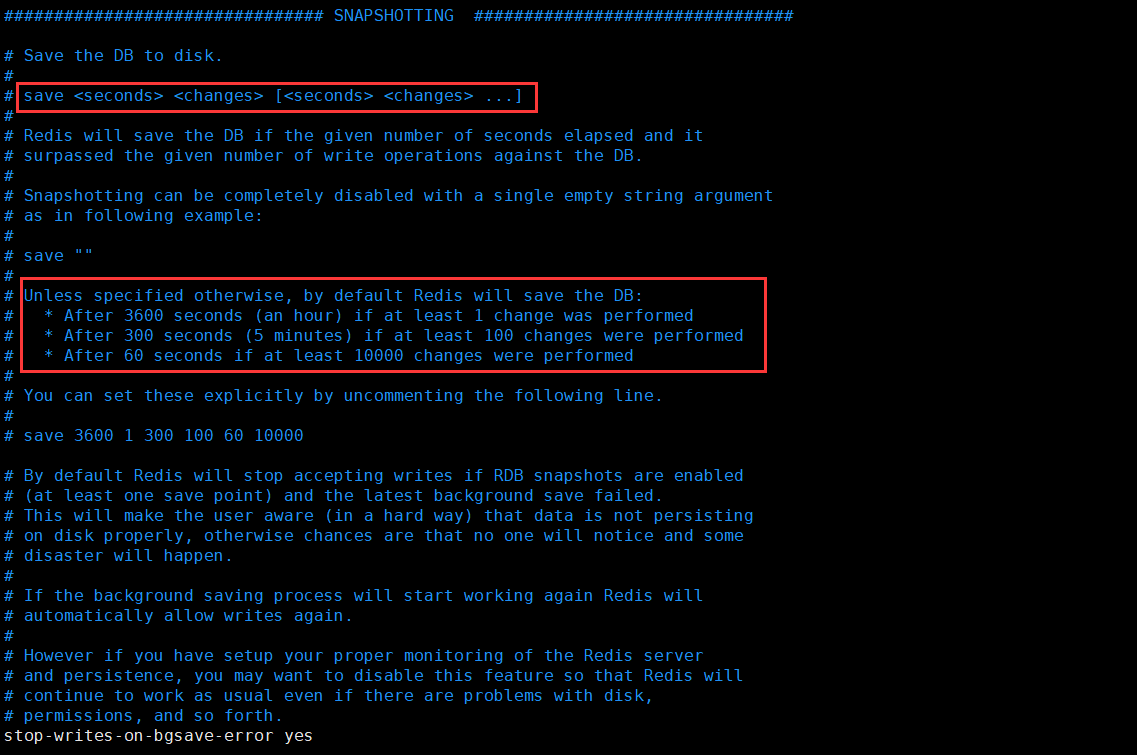

Redis6.2之前,RDB的配置如下:
在 Redis.conf 配置文件中的 SNAPSHOTTING 下配置 save 参数,来触发 Redis 的 RDB 长期化条件,好比“save m n”:表现 m 秒内数据集存在 n次修改时,自动触发 bgsave
  • save 900 1:每隔 900s(15min),如果有凌驾 1 个 key 发生了变化,就写一份新的 RDB 文件
  • save 300 10:每隔 300s(5min),如果有凌驾 10 个 key 发生了变化,就写一份新的 RDB 文件
  • save 60 10000:每隔 60s(1min),如果有凌驾 10000 个 key 发生了变化,就写一份新的 RDB 文件
以下是Redis7中对RDB的配置内容:
  • save 3600 1:每隔 3600s(60min),如果有凌驾 1 个 key 发生了变化,就写一份新的 RDB 文件
  • save 300 100:每隔 300s(5min),如果有凌驾 100 个 key 发生了变化,就写一份新的 RDB 文件

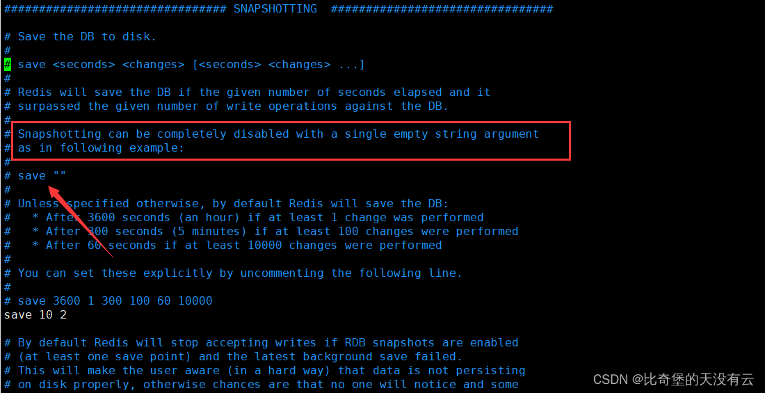

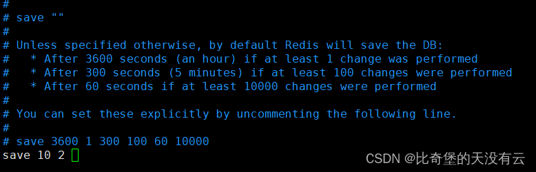

1.修改自动保存规则,10秒内2个key发生变化

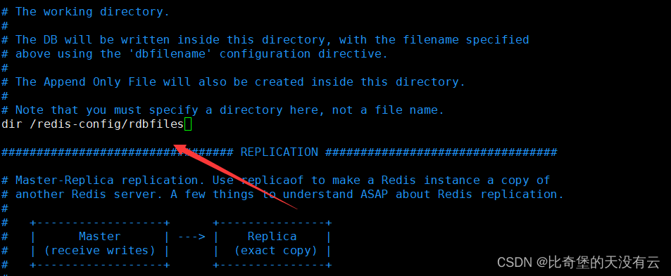

2.创建rdb文件存放的文件夹
3.修改redis配置文件, 505行左右

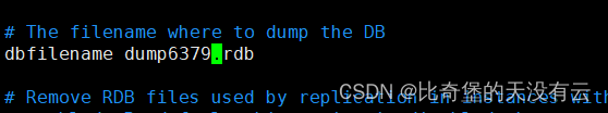

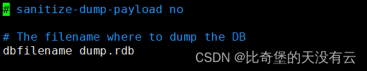

4.修改rdb文件的名字,默认是dump.rdb
我这里修改成了dump+端标语的情势,也可以不修改
改完配置文件要重启redis服务

使用下令config get dir,测试配置是否见效
  1. 127.0.0.1:6379> config get dir
  2. 1) "dir"
  3. 2) "/redis-config/rdbfiles"
  4. 127.0.0.1:6379>
这里会显示修改rdb文件存放的文件夹,我这里是没题目的

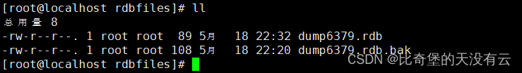

只必要在redis中让key10秒内修改两次即可,修改完成之后查看文件夹,可以看到多了一个.rdb文件
示例:

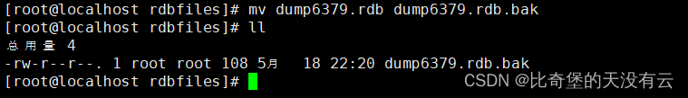

修改原来生成的.rdb文件名称

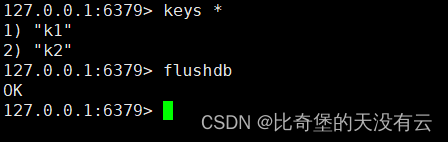

清空所有的key
可以看到又生成了一个.rdb文件
  • flushdb这种下令也会生成.rdb文件,但是这个文件毫无意义

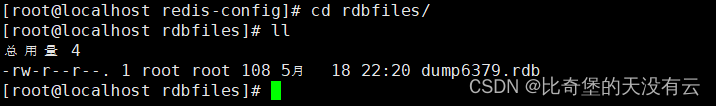

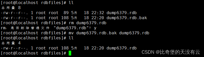

首先先将原来的.rdb文件删除.然后重启假造机,重启假造机之后,会再生成一个.rdb文件 在将这个.rdb文件删除,将原来有数据的.rdb文件名改归去
重连redis服务,可以看到数据规复了

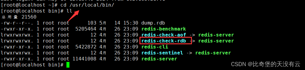

1.其实在/usr/local/bin/目次下有一个redis-check-rdb
2.因此在任何地方使用redis-check-rdb 下令即可完成查抄修复

方法有两种:
  • 动态所有停止RDB保存规则的方法:redis-cli config set save ""
  • 修改配置文件,禁用快照

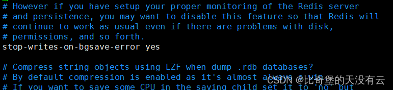

1.stop-writes-on-bgsave-error:控制当Redis在实行后台保存(background save,简称bgsave)操作生成RDB快照文件时的行为。
默认yes.意思是那么当Redis在创建RDB快照过程中碰到错误(比方磁盘空间不敷、权限题目等),Redis将停止担当任何可能修改数据集的下令,以防止数据不一致的环境发生。
如果配置成no,表现你不在乎数据不一致或者有其他的本事发现和控制这种不一致,那么在快照写入失败时也能确保redis继续担当新的写请求

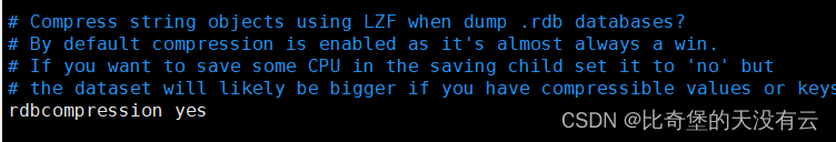

2.rdbcompression:用于控制Redis在生成RDB(Redis Database)快照文件时是否对数据进行压缩。
默认是yes,意思是Redis会在保存数据到RDB文件之前对其进行压缩。这样做的主要目的是减少RDB文件的体积,从而节省存储空间并可能加快备份和规复过程中的传输速度。
压缩过程通常使用LZF算法,这是一种相对快速且高效的压缩算法,可以或许在压缩数据巨细与CPU斲丧之间取得一个平衡。尽管压缩会增长一定的CPU使用率,但对于大多数场景来说,这一开销相对于节省的存储空间和提高的I/O服从来说是可担当的。

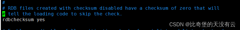

3.rdbchecksum:用于控制Redis在载入RDB(Redis Database)快照文件时是否进行数据校验。
默认是yes,意思是Redis在从RDB文件规复数据到内存之前,会计算快照文件内的数据校验和(checksum),然后与RDB文件末了存储的校验和进行对比,以确保数据的完整性。

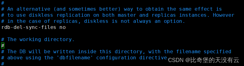

4.rdb-del-sync-files:控制着在主从复制(replication)场景下,从节点(slave)对于用于同步的RDB文件的处置处罚方式。
默认是no,意思是即使从节点没有开启任何长期化(既没有启用RDB长期化也没有启用AOF长期化),在主从全量同步过程中使用的RDB文件也不会被自动删除。
