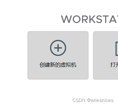

2. 在假造机主页中选择创建假造机

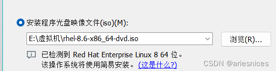

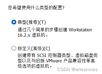

3. 选择典范(推荐)选项
4. 通过欣赏选择我们在第一步时确定的镜像文件

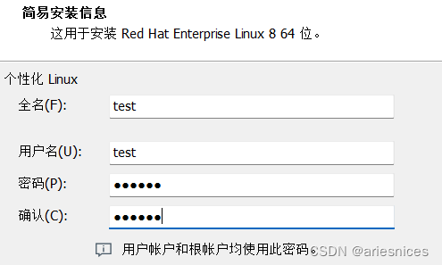

5. 填写用户名全名和暗码
(这里所填的用户名和暗码在接下来登录中需要使用到)

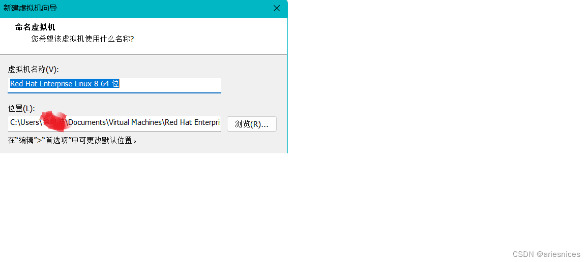

6. 确定假造机名称和假造机文件安装位置
(在考试中会需要到两台假造机,所以可以使用rhel-1和rhel-2名称或者server和client名称来区分)

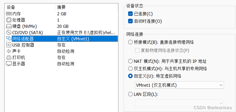

7. 磁盘空间巨细和体系硬件设置我们保持默认即可满足要求

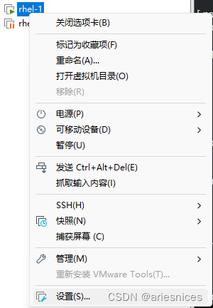

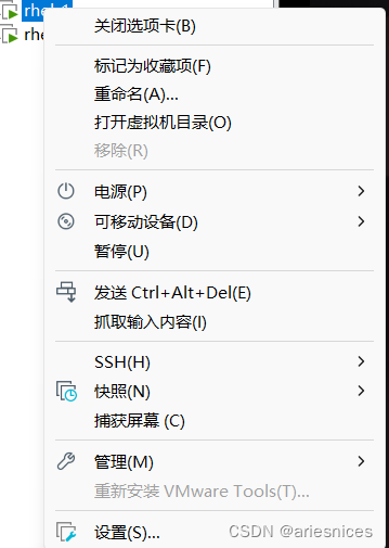

4.本地YUM源设置

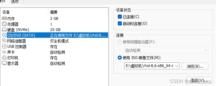

1.首先在假造机的光驱中挂载上镜像文件
右键后点击设置
使用ISO镜像文件并选择文件目录
在假造机右下角确保光驱启动
2.回到下令行界面

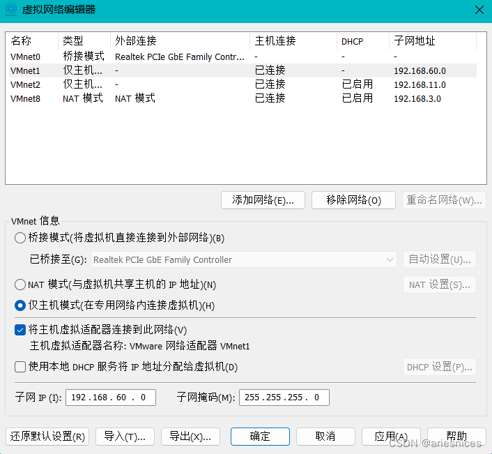

4.DHCP(动态主机设置协议)
假造机情况设置
  • 右键左栏假造机列表中的当前假造机,单击设置选项
    2.更改网络适配器一项为自界说VMnet1,然后确定保存
    3.单击假造机左上编辑选项卡,然后单击**“假造网络编辑器(N)…”**

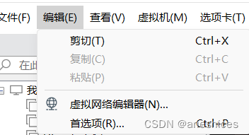

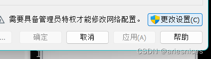

    4.单击右下角更改设置选项,给予假造机管理员权限(单击“是”) #如果右下角没有该选项可以直接跳过这个步调
    5.选中VMnet1,将**“VMnet信息”一项选择“仅主机模式”然后将“使用本地DHCP服务将IP地址分配给假造机”一项勾选掉**。详情见下图
    6.单击“应用”,接着单击“确定”保存设置。至此对应该服务的假造机情况设置完成

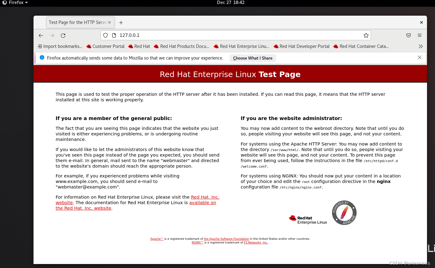

5.Apache(Web服务程序)
安装服务并启动
  1. [root@server ~]# cd
  2. [root@server ~]# dnf install httpd
  3. Is this ok [y/N]: y  #此处安装进程会暂停需要输入y以继续
  4. # 当看到Complete!为安装成功
  5. [root@server ~]# systemctl start httpd
  6. [root@server ~]# systemctl enable httpd
  7. Created symlink /etc/systemd/system/multi-user.target.wants/httpd.service → /usr/lib/systemd/system/httpd.service.

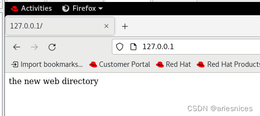

服务启动测试
  1. [root@server ~]# firefox
欣赏器输入IP地址127.0.0.1,如看到下图则为通过测试
  1. [root@server ~]# mkdir /home/wwwroot
  2. [root@server ~]# echo "the new web directory" > /home/wwwroot/index.html
  3. [root@server ~]# vim /etc/httpd/conf/httpd.conf
  4. #在配置中找到下列参数进行更改
  5. DocumentRoot "/home/wwwroot"  #122行
  6. #
  7. # Relax access to content within /var/www.
  8. #
  9. <Directory "/home/wwwroot"> #127行
  10.     AllowOverride None
  11.     # Allow open access:
  12.     Require all granted
  13. </Directory>
  14. # Further relax access to the default document root:
  15. <Directory "/home/wwwroot"> #134行
  16. [root@server ~]# systemctl restart httpd

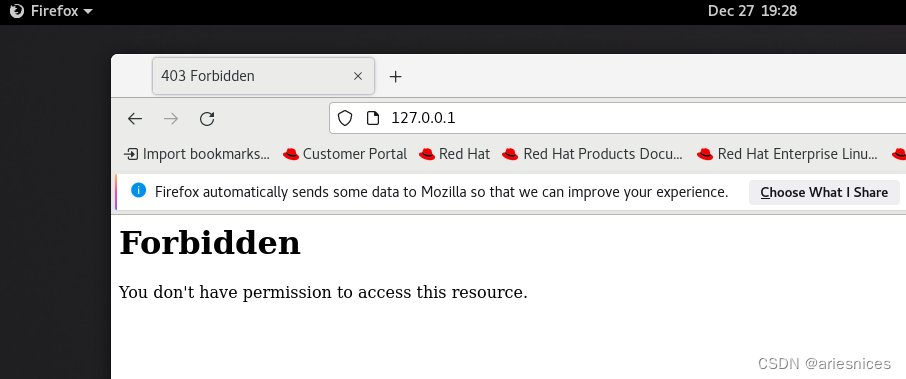

添加安全条文
回到下令行
  1. [root@server ~]# semanage fcontext -a -t httpd_sys_content_t /home/wwwroot
  2. [root@server ~]# semanage fcontext -a -t httpd_sys_content_t /home/wwwroot/*
  3. [root@server ~]# restorecon -Rv /home/wwwroot/
  4. Relabeled /home/wwwroot from unconfined_u:object_r:user_home_dir_t:s0 to unconfined_u:object_r:httpd_sys_content_t:s0
  5. Relabeled /home/wwwroot/index.html from unconfined_u:object_r:user_home_t:s0 to unconfined_u:object_r:httpd_sys_content_t:s0
  6. [root@server ~]# firefox

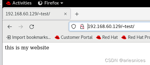

  1. [root@server ~]# cd /home
  2. [root@server home]# su - test
  3. Last login: Thu Dec 28 17:06:12 PST 2023 on pts/1
  4. [test@server ~]$ mkdir public_html
  5. [test@server ~]$ echo "this is my website" > public_html/index.html  #编写个人网页展示内容
  6. [test@server ~]$ chmod -R 755 /home/test  #更改权限
  7. [test@server ~]$ exit
  8. logout
  9. [root@server home]# cd
  10. [root@server ~]# systemctl restart httpd
  11. [root@server ~]# setsebool -P httpd_enable_homedirs=on

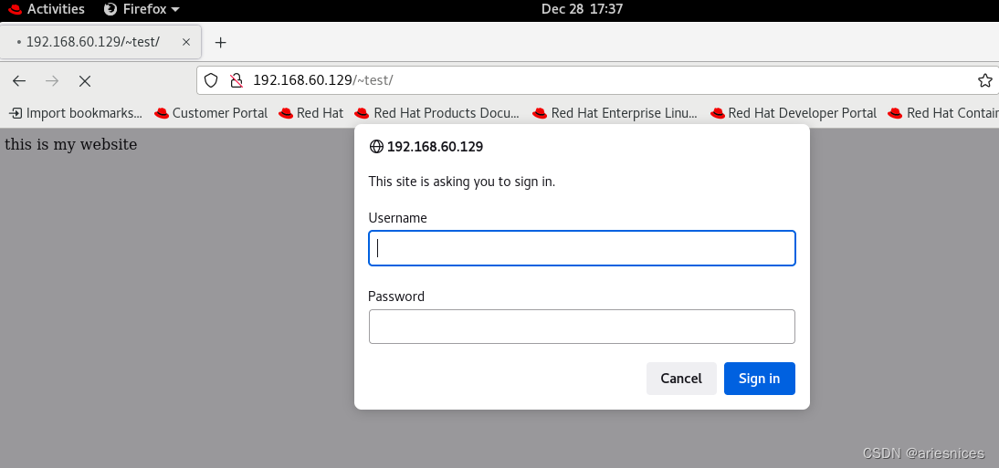

  12. [root@server ~]# firefox
欣赏器输入IP地址192.168.60.129/~test 或者127.0.0.1/~test,如看到下图则为通过测试 #IP地址为第一台假造机IP地址
为网站添加暗码
  1. [root@server ~]# htpasswd -c /etc/httpd/passwd test  #这里使用的是test用户
  2. New password: #输入网页登录的密码,密码为123456
  3. Re-type new password: #重新输入相同密码确认,123456
  4. Adding password for user test
  5. [root@server ~]# vim /etc/httpd/conf.d/userdir.conf
  6. #
  7. # Control access to UserDir directories.  The following is an example
  8. # for a site where these directories are restricted to read-only.
  9. #
  10. <Directory "/home/*/public_html">   ##更改下列参数如下
  11.     AllowOverride all
  12.     authuserfile "/etc/httpd/passwd" #验证文件路径
  13.     authname "privately website" #提示信息
  14.     authtype basic #密码模式
  15.     require user tset  #登录用户
  16. </Directory>
  17. [root@server ~]# systemctl restart httpd
  18. [root@server ~]# firefox
此时就可以看到如下的登录界面,此处注意截图
登录账户为test,暗码为123456
