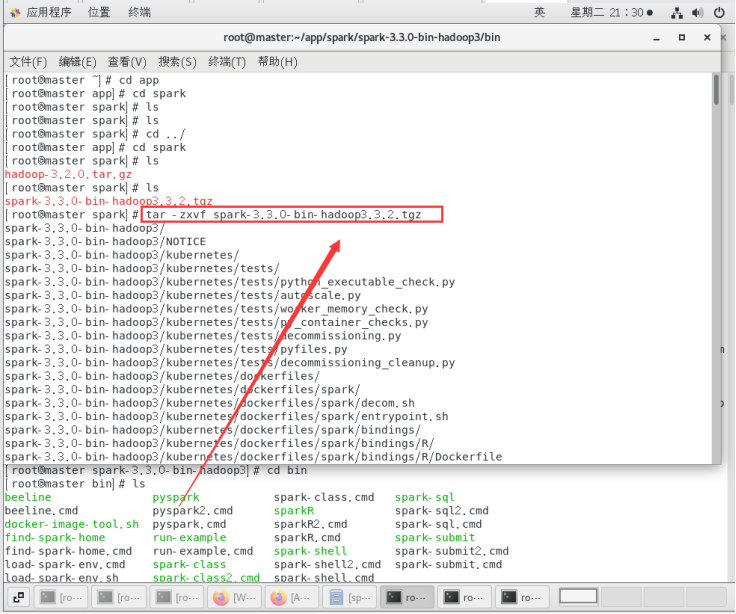

1)解压并安装Spark
本文章所需要的spark安装包已上传到个人博客主页→资源处,有需要的小伙伴可以自行下载。
tar -zxvf spark-3.3.0-bin-hadoop3.3.2.tgz
安装包
也可以在网盘内里下载:
链接:https://pan.baidu.com/s/1aI6djw4B-3Pz_AAkDBJ5WQ?pwd=1234

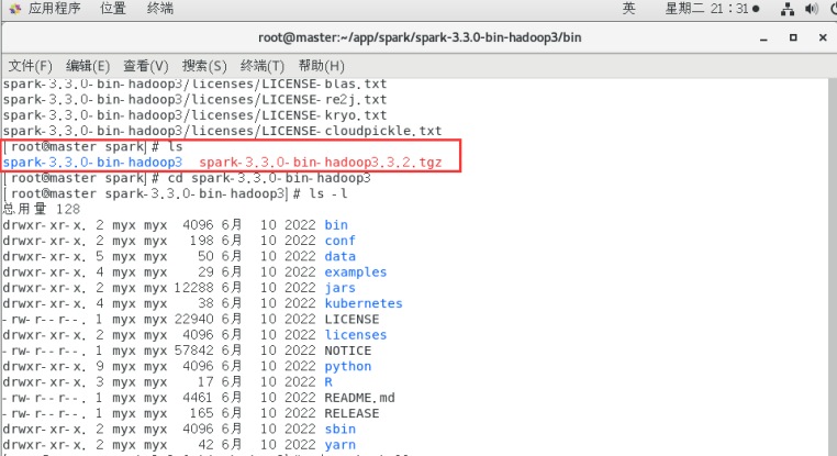

利用下面的命令,解压Spark 安装包:
  1. tar -zxvf spark-3.3.0-bin-hadoop3.3.2.tgz
执行ls -l命令后的界面如下图所示,这些内容是Spark包罗的文件。

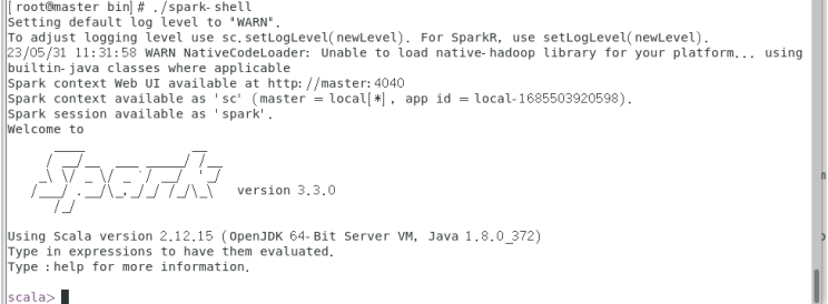

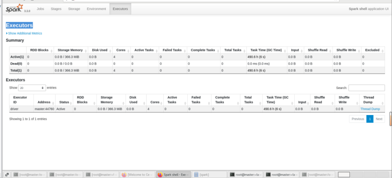

  1. cd bin
  2. ./spark-shell
执行spark-shell命令后的界面如图所示。

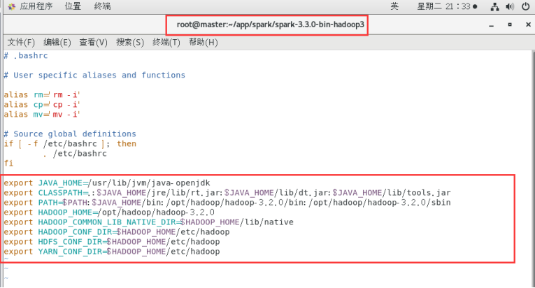

设置Hadoop情况变量
在Yarn上运行Spark需要设置情况变量
  1. Vim ~/.bashrc
修改内容后生存退出。
  1. Source ~/.bashrc
使设置生效。

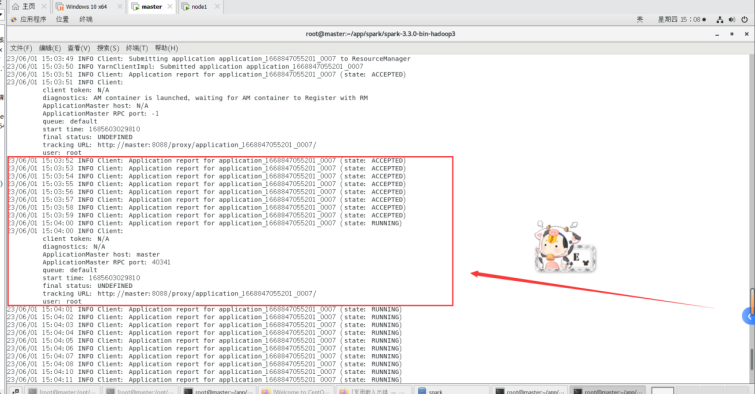

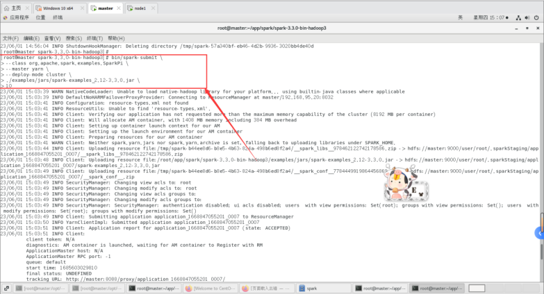

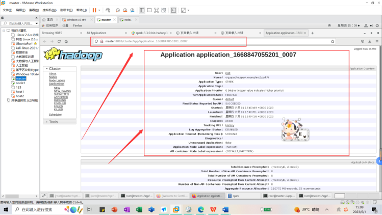

1.Spark 在YARN上运行,以集群模式启动Spark应用步伐
这里指定利用 YARN 集群管理器作为主节点。
先执行这个命令:
  1. bin/spark-submit \
  2. > --class org.apache.spark.examples.SparkPi \
  3. > --master yarn \
  4. > --deploy-mode cluster \
  5. > ./examples/jars/spark-examples_2.12-3.3.0.jar \
  6. > 10
bin/spark-submit:启动 Spark 应用步伐提交工具。
–class org.apache.spark.examples.SparkPi:指定要运行的 Java 类,这里利用了 Spark 官方提供的盘算 pi 数值的例子步伐 SparkPi。
–master yarn:设置 Spark 应用步伐的主节点 URL,这里指定利用 YARN 集群管理器作为主节点。
–deploy-mode cluster:指定应用步伐的部署模式。在这种模式下,Spark 驱动步伐将在 YARN 集群中启动,并和谐整个应用步伐。另一种可选的部署模式是 client 模式,其中驱动步伐会直接在提交命令的客户端上启动。
./examples/jars/spark-examples_2.12-3.3.0.jar:指定要提交的应用步伐代码包的位置和名称。在这个例子中,利用了 Spark 的示例步伐提供的 JAR 文件。
指定运行 Spark 应用步伐时要转达给它的参数。在这个例子中,将盘算 pi 数值的精度设置为 10。

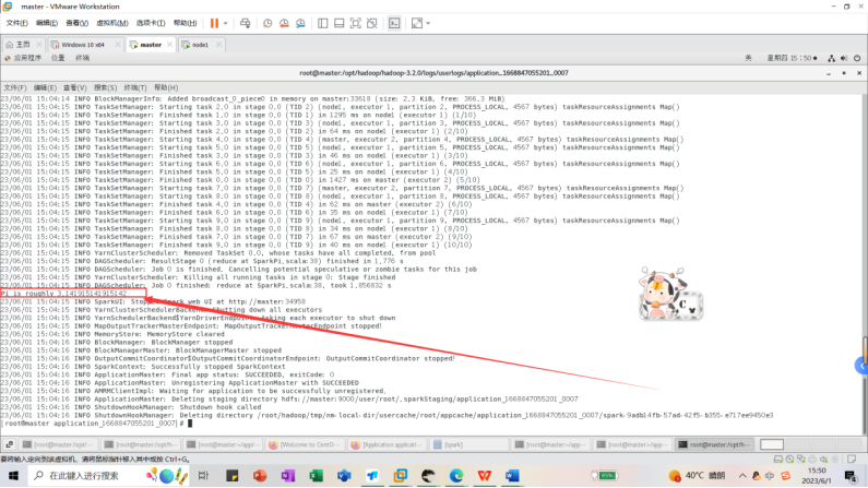

运行截图如下:

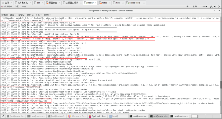

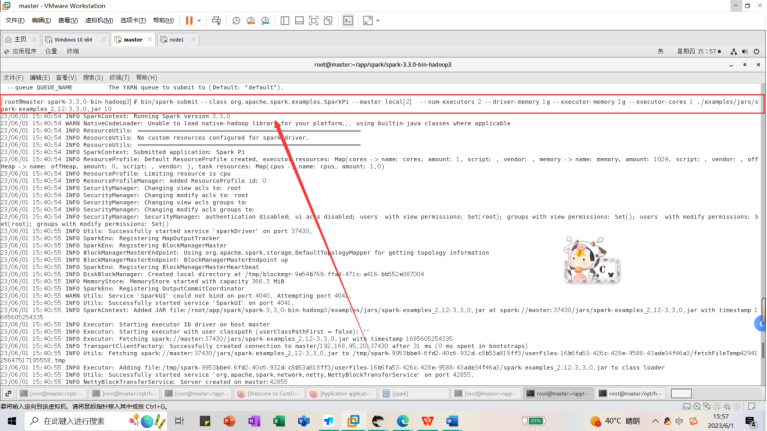

2.然后我们再这里设置为本地模式local并利用两个 CPU 焦点启动。
  1. bin/spark-submit --class org.apache.spark.examples.SparkPi --master local[2]  --num-executors 2 --driver-memory 1g --executor-memory 1g --executor-cores 1 ./examples/jars/spark-examples_2.12-3.3.0.jar 10
其中
–master local[2]:设置 Spark 应用步伐的主节点 URL,这里设置为本地模式并利用两个 CPU 焦点。实际上,Spark 可以连接到很多不同类型的集群管理器(比方 YARN、Mesos 或 Kubernetes)作为主节点。
–num-executors 2:设置 Spark 应用步伐要利用的执行器数量。在本地模式下,这通常应该小于或即是盘算机的 CPU 焦点数。
–driver-memory 1g:设置驱动步伐历程可以利用的内存量。 Spark 驱动步伐负责和谐整个应用步伐,并将结果返回给客户端或生存到磁盘中。
–executor-memory 1g:设置每个执行器历程可以利用的内存量。执行器历程是 Spark 在集群中实际执行盘算使命的工作者。
–executor-cores 1:设置每个执行器历程可以利用的 CPU 焦点数量。
我们在这里指定运行 Spark 应用步伐时要转达给它的参数。
运行正常出现的界面信息:

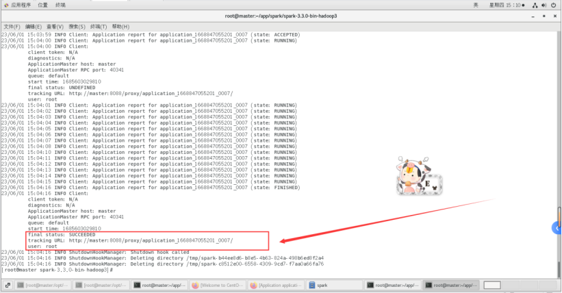

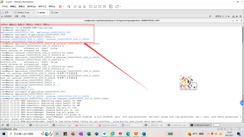

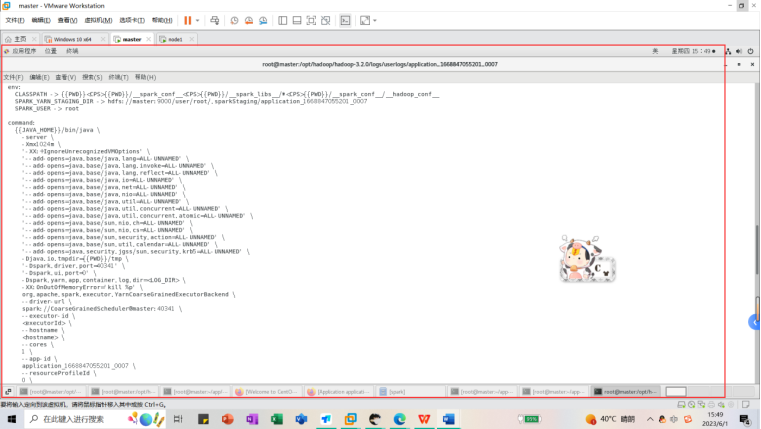

新建一个终端,进入到hadoop目次下的userlogs日志日志文件,找到了我们的spark应用结果日志日志文件,可以在内里找到盘算结果和相干信息。
  1. cd $HADOOP_HOME/logs/userlogs
  2. ls
  1. cd application_1668847055201_0007
  2. ls
查察执行结果文件信息

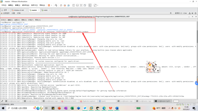

  1. cat container_1668847055201_0007_01_000001/stdout

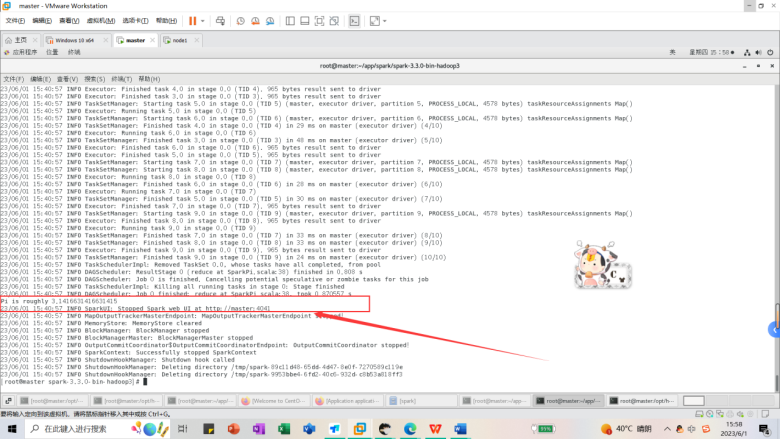

其中盘算结果和相干运行信息如下图所示。我们可以看到Spark 应用步伐成功地盘算出了 pi 数值的近似值,并将结果打印到了控制台上。结果中的 Pi is roughly 3.1416631416631415 表示盘算出的 pi 的近似值为 3.1416631416631415。
