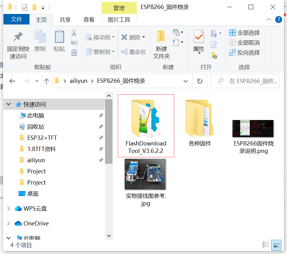

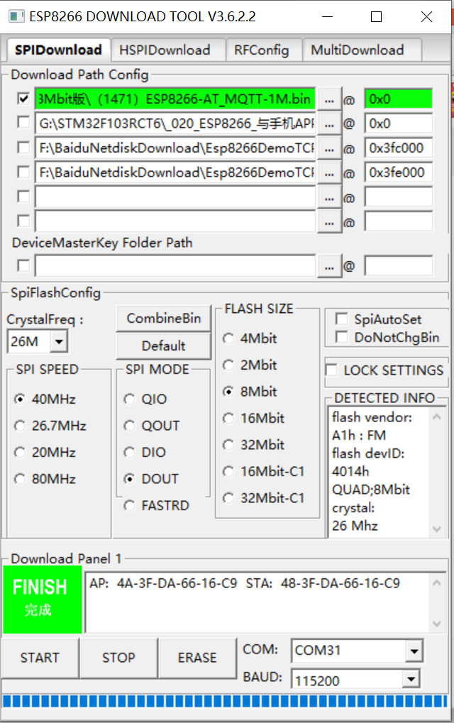

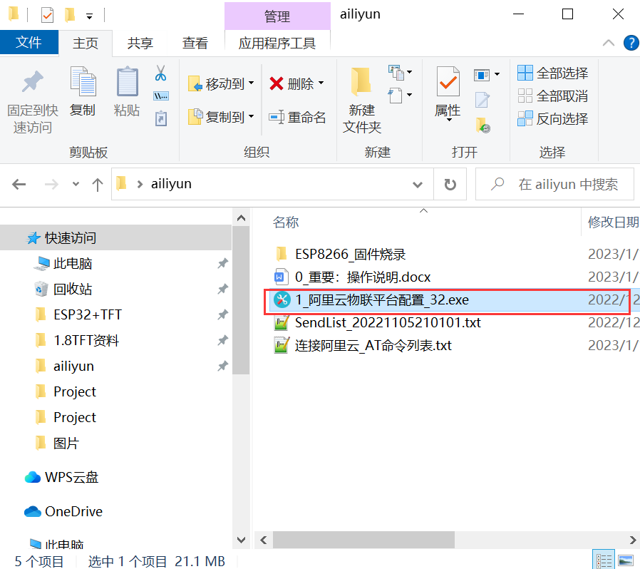

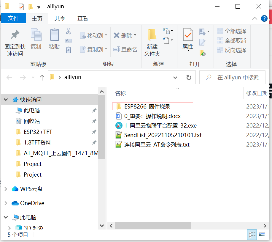

  打开百度云盘资料里的文件夹中的"ESP8266_固件烧录"文件夹
  • 打开这个文件夹

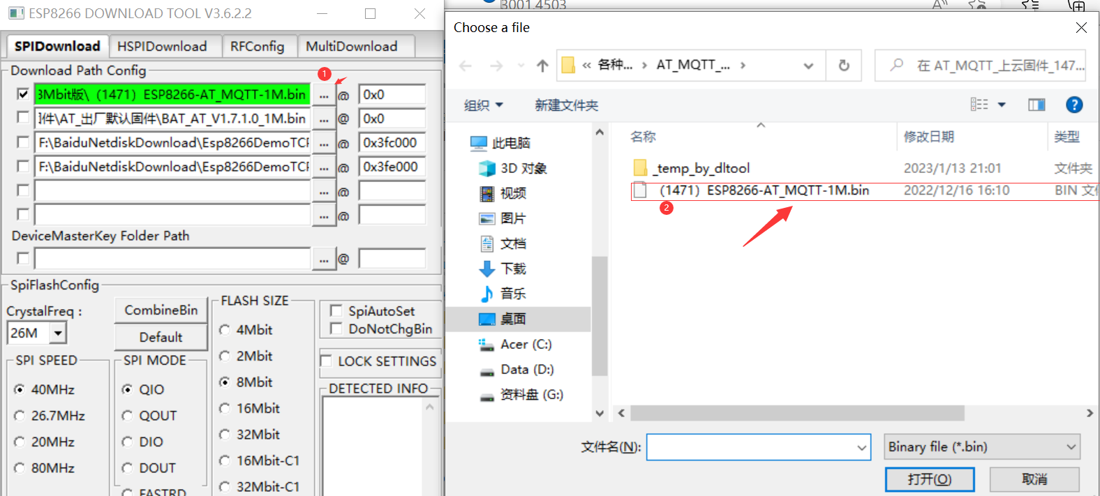

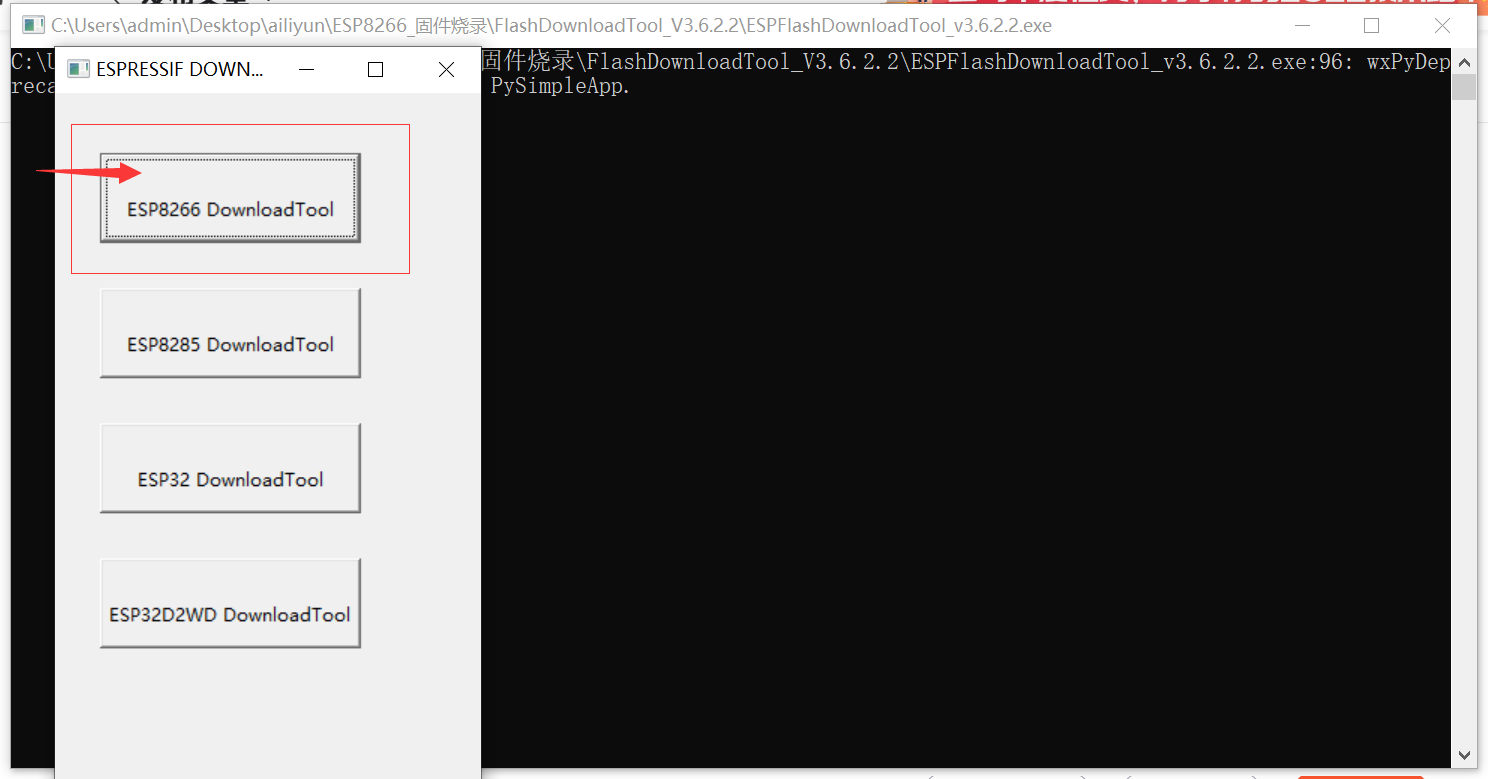

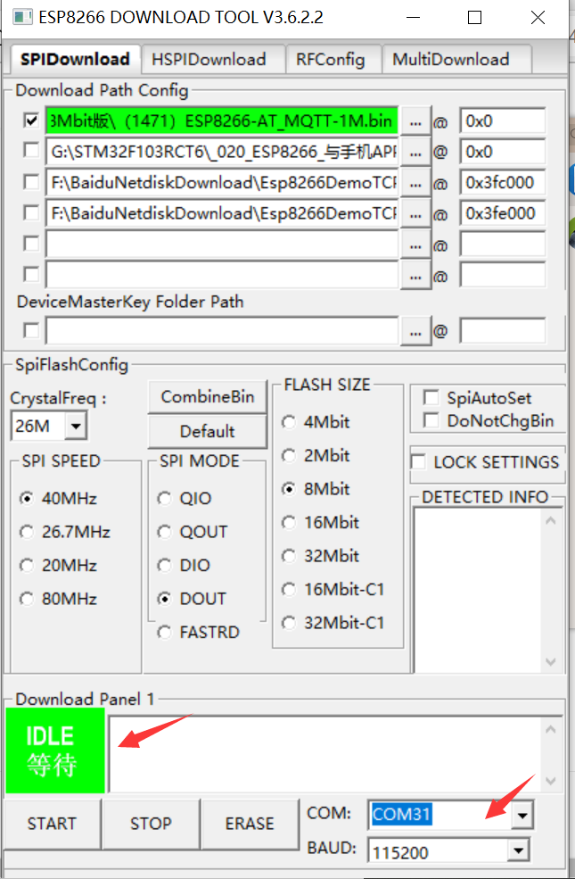

  • 打开该文件夹中的exe文件即可,然后打开ESP8266 DownloadTool

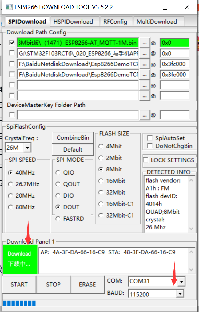

           3.点击图中箭头所指按钮,选择文件夹中的MQTT固件
           4.硬件接线
  ESP8266的TX----->TTL板的RX
  ESP8266的RX----->TTL板的TX
  ESP8266的3V3----->TTL板的3V3
  ESP8266的GND----->TTL板的GND
  ESP8266的GPIO0(IO0)----->TTL板的GND
  5.开始烧录固件
  按照如下设置,选择好对应的串口号(您的串口号与笔者的可能不一样):
           开始烧录:
           烧录完成:
           至此,烧录工作全部完成

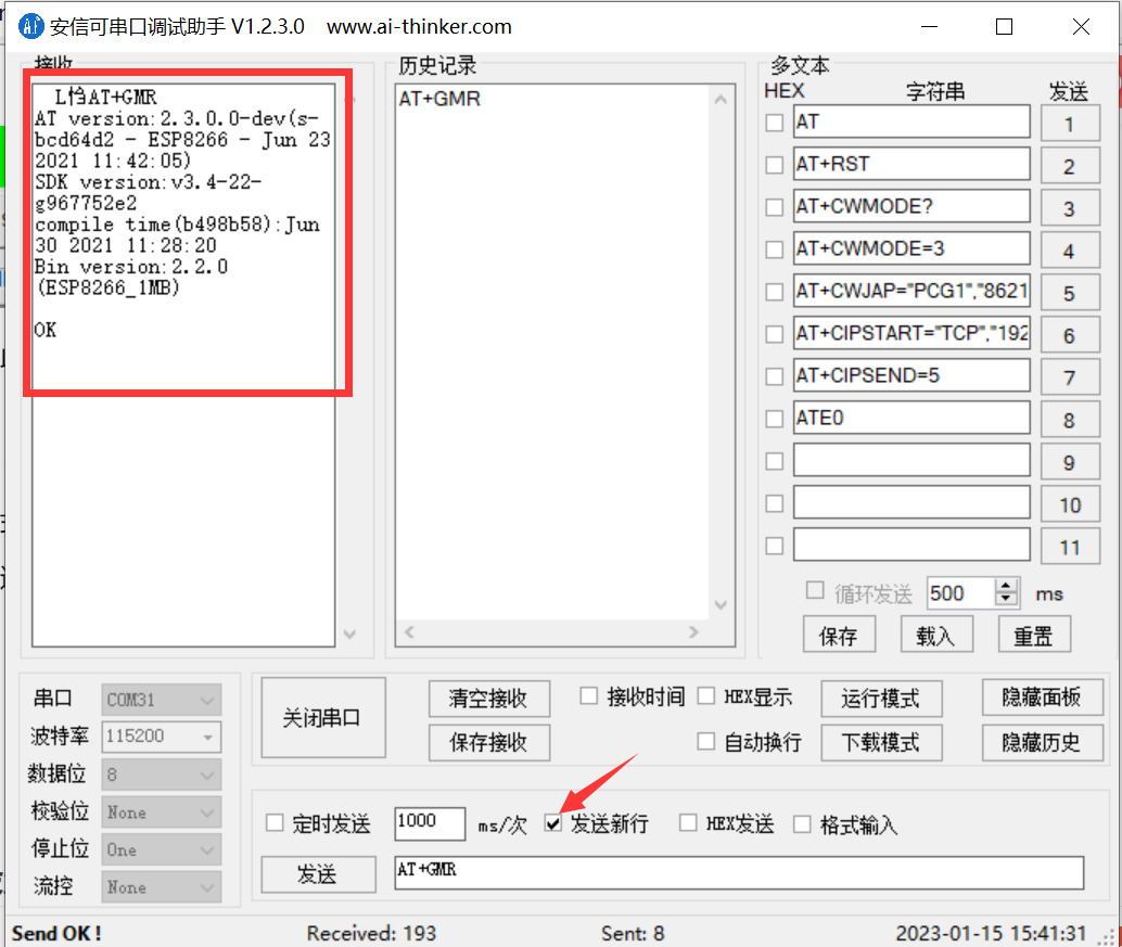

  6.测试是否烧录成功
  将GPIO0悬空
  调式猛烈推荐安信可串口调式助手(发送字符串一定要勾选"发送新行")
  发送字符串 AT+GMR 如果模块返回如下数据,则表示固件烧录成功
           如果未成功,请您重复上述的烧录工作。

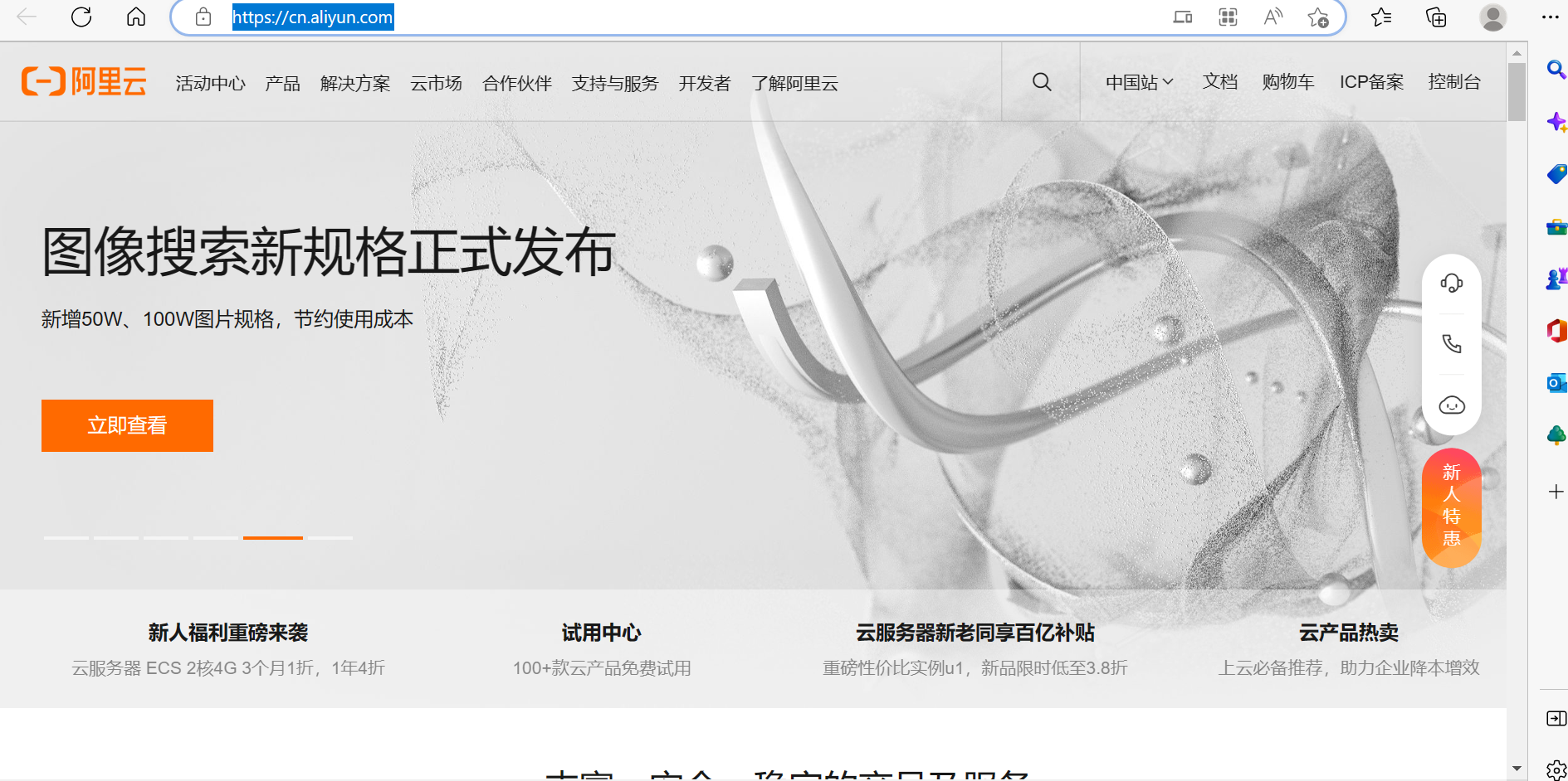

  三、阿里云平台的设置
  • 打开阿里云网站
  网址:阿里云-为了无法计算的代价 (aliyun.com)
           如果您未注册账号,请您先注册账号,这里不做过多赘述

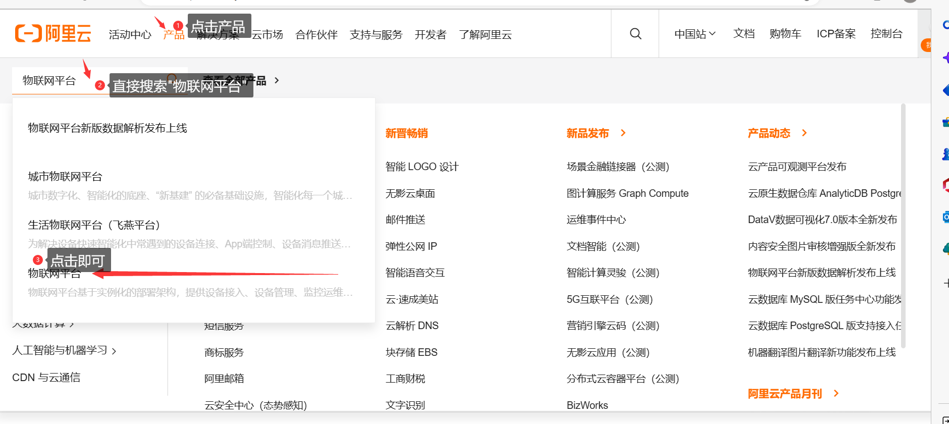

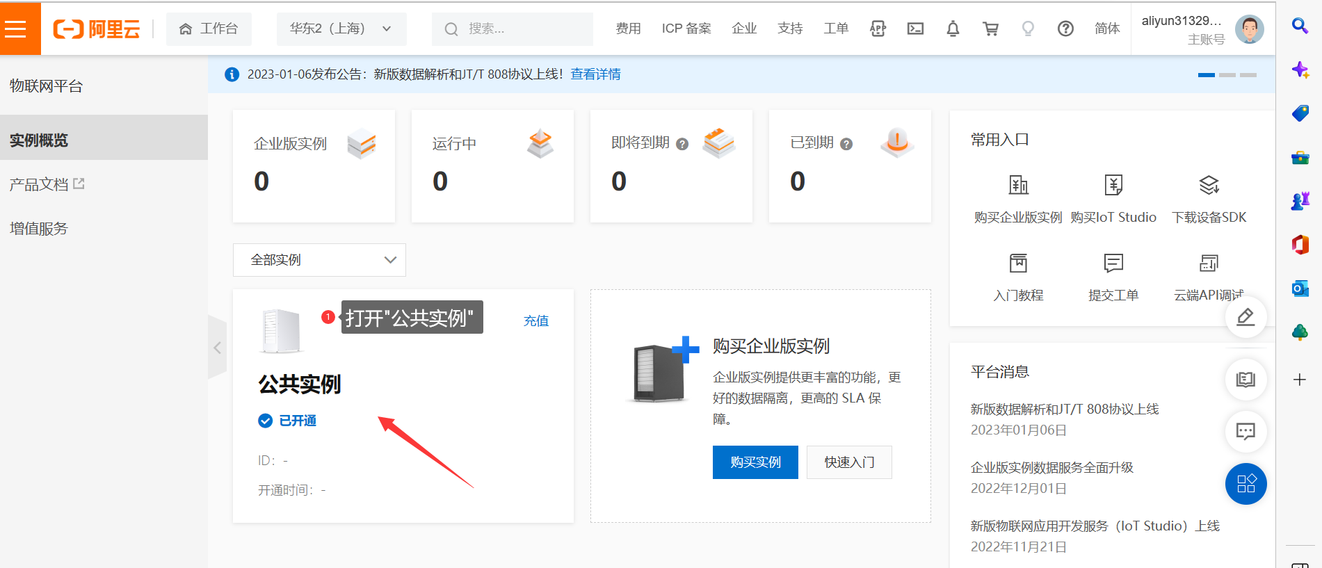

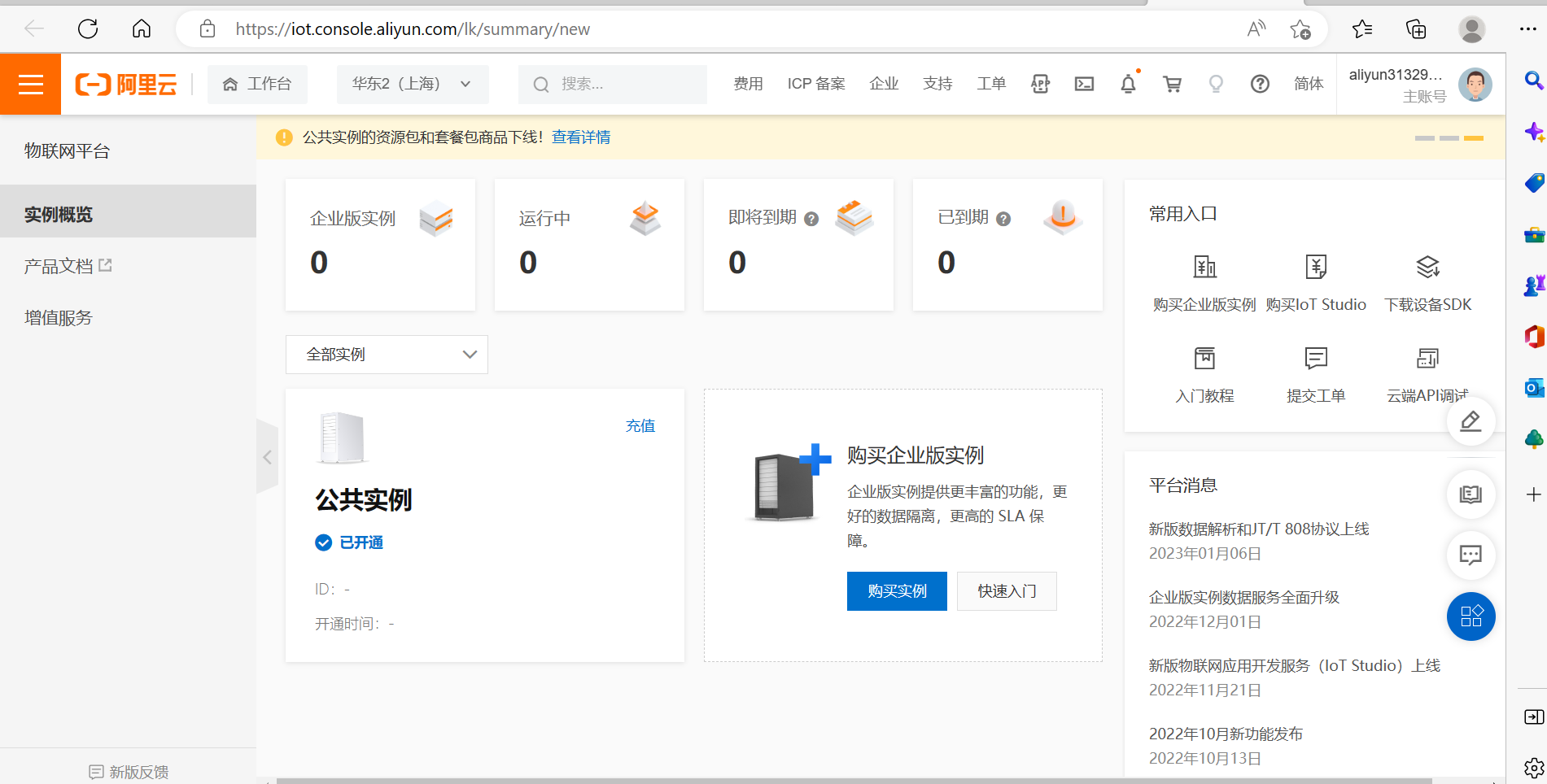

  2.打开物联网物联网平台
           末了得到如下页面

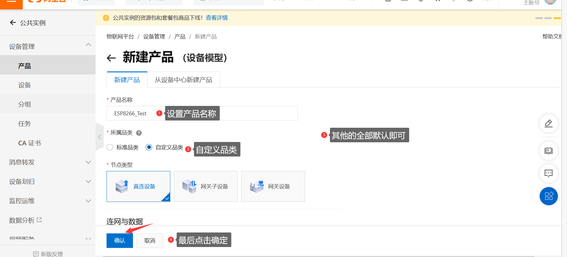

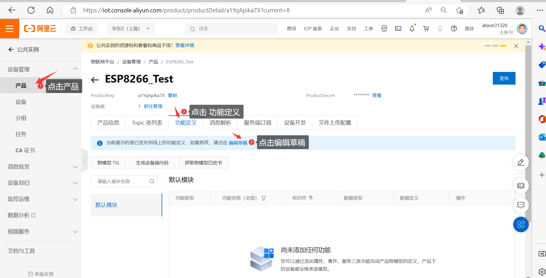

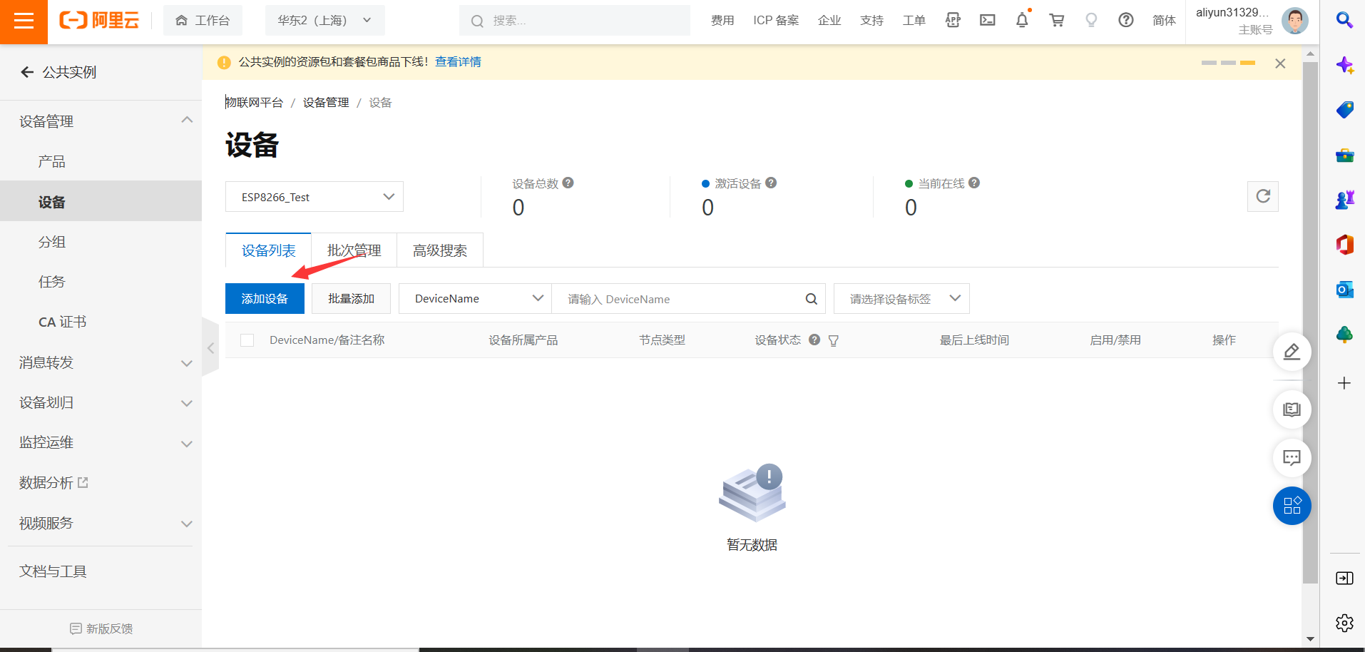

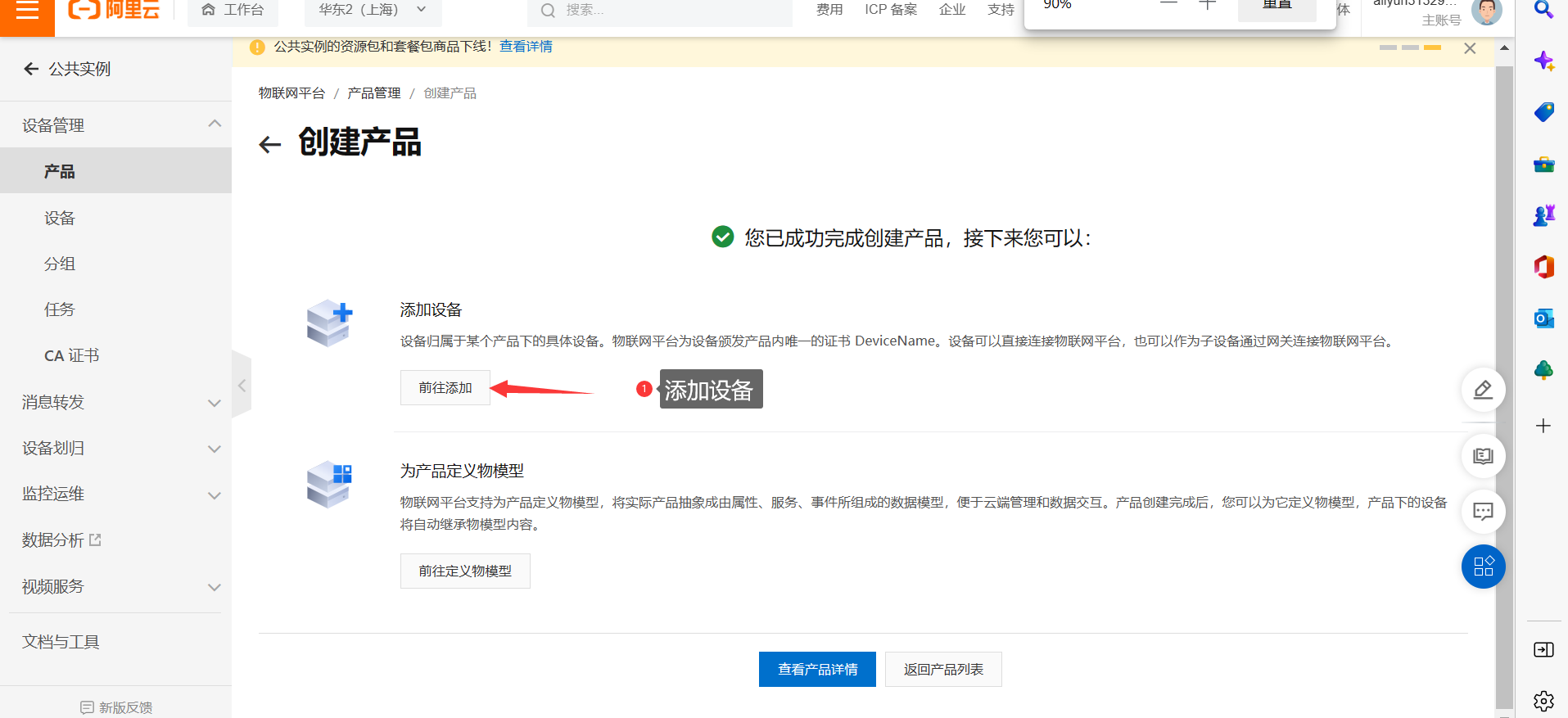

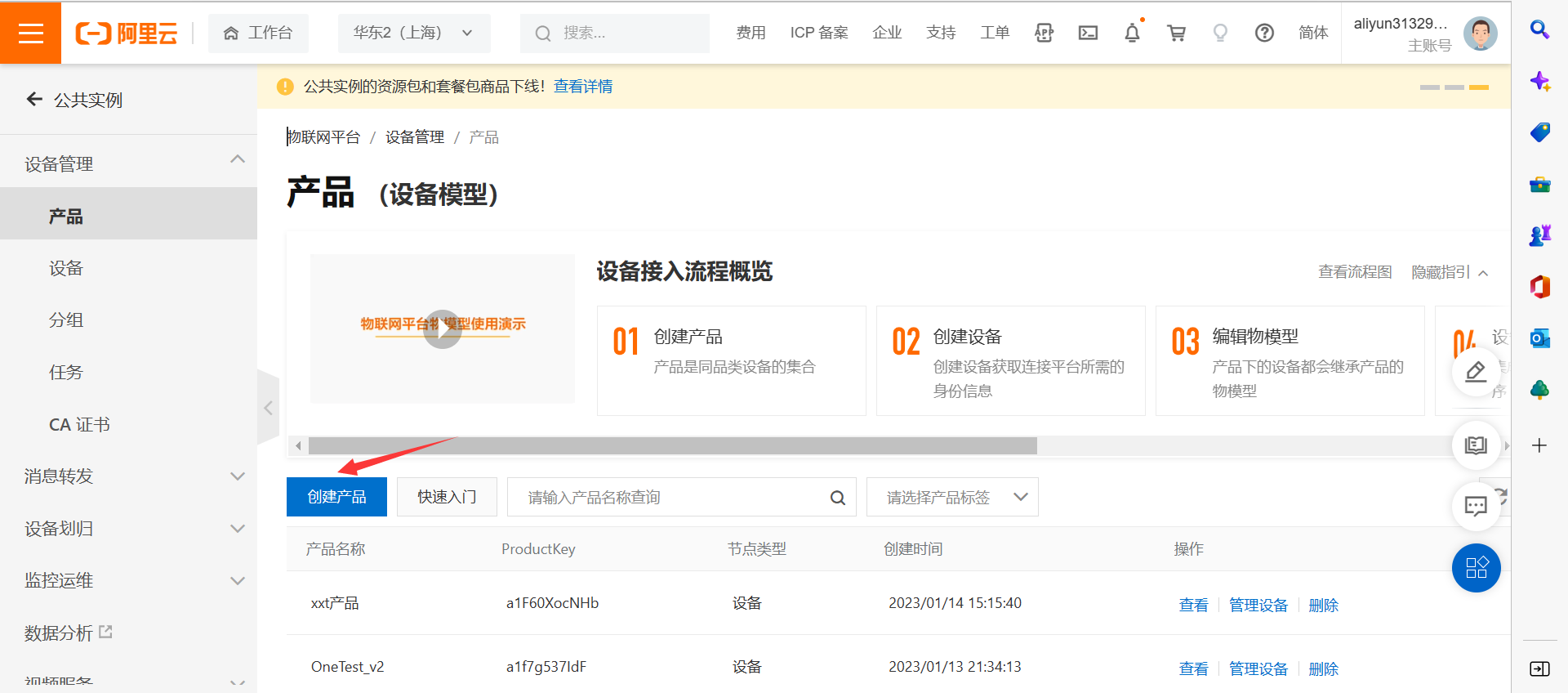

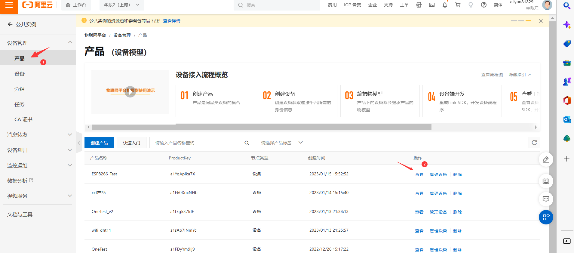

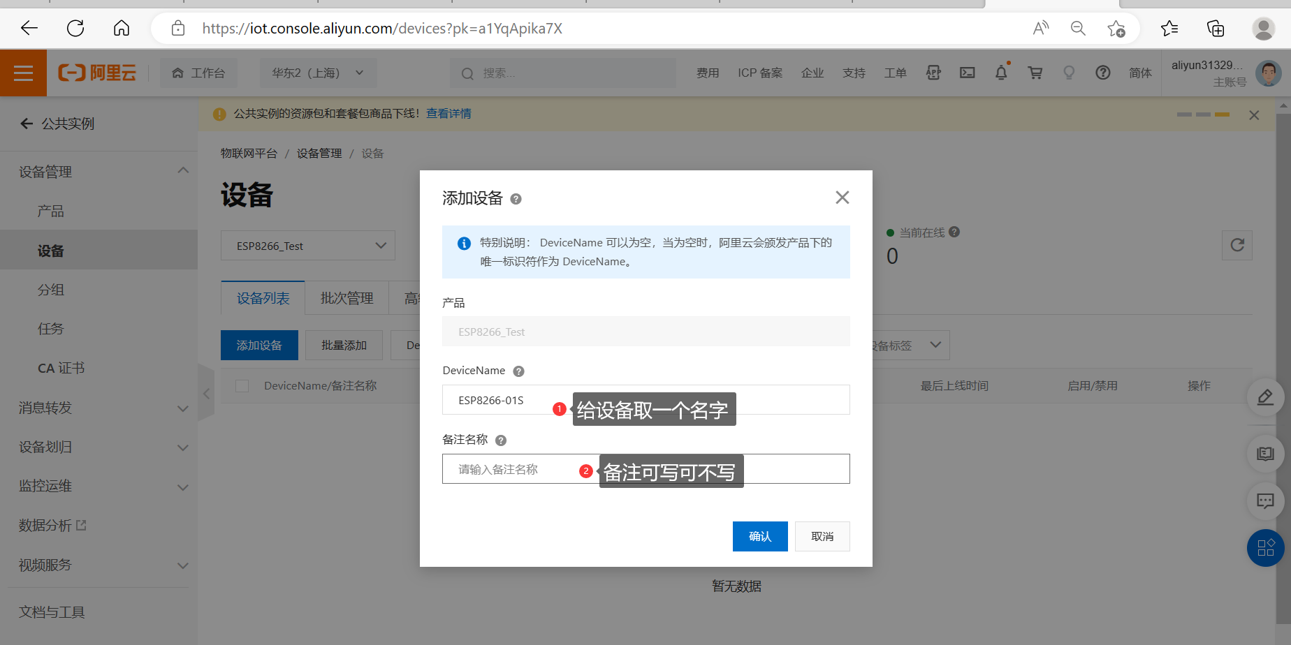

           3.添加产品
           按如下就行设置

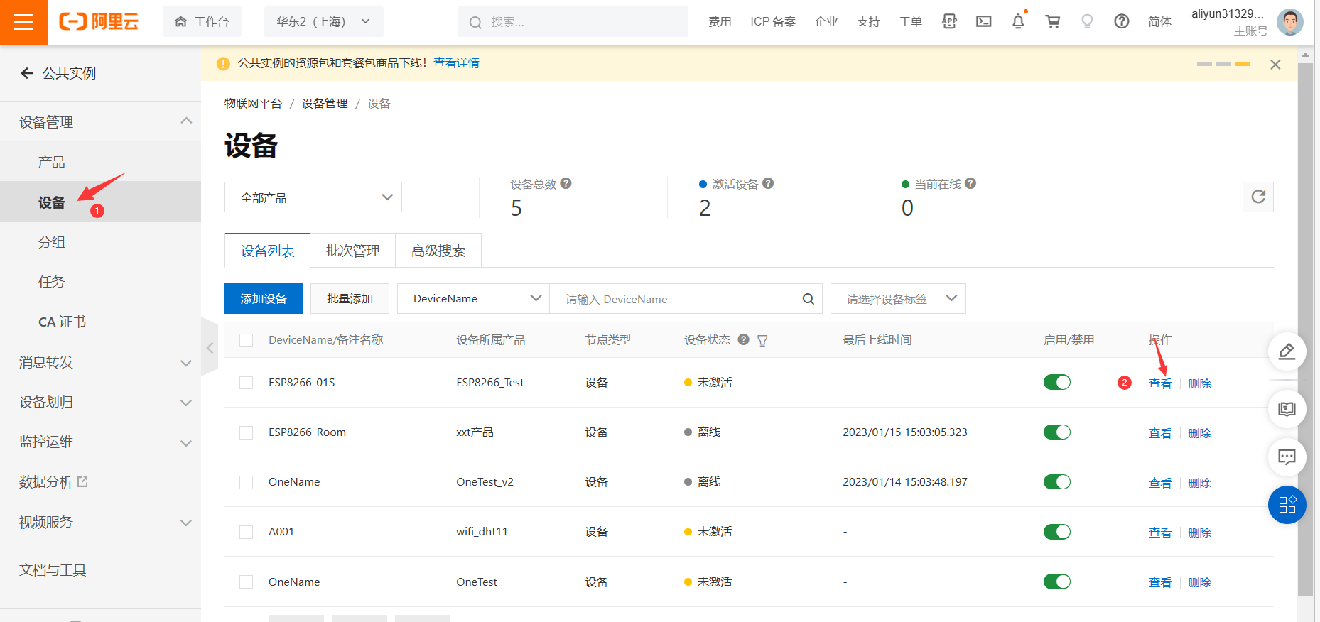

           添加设备
           然后点击确定,迩来点击完成

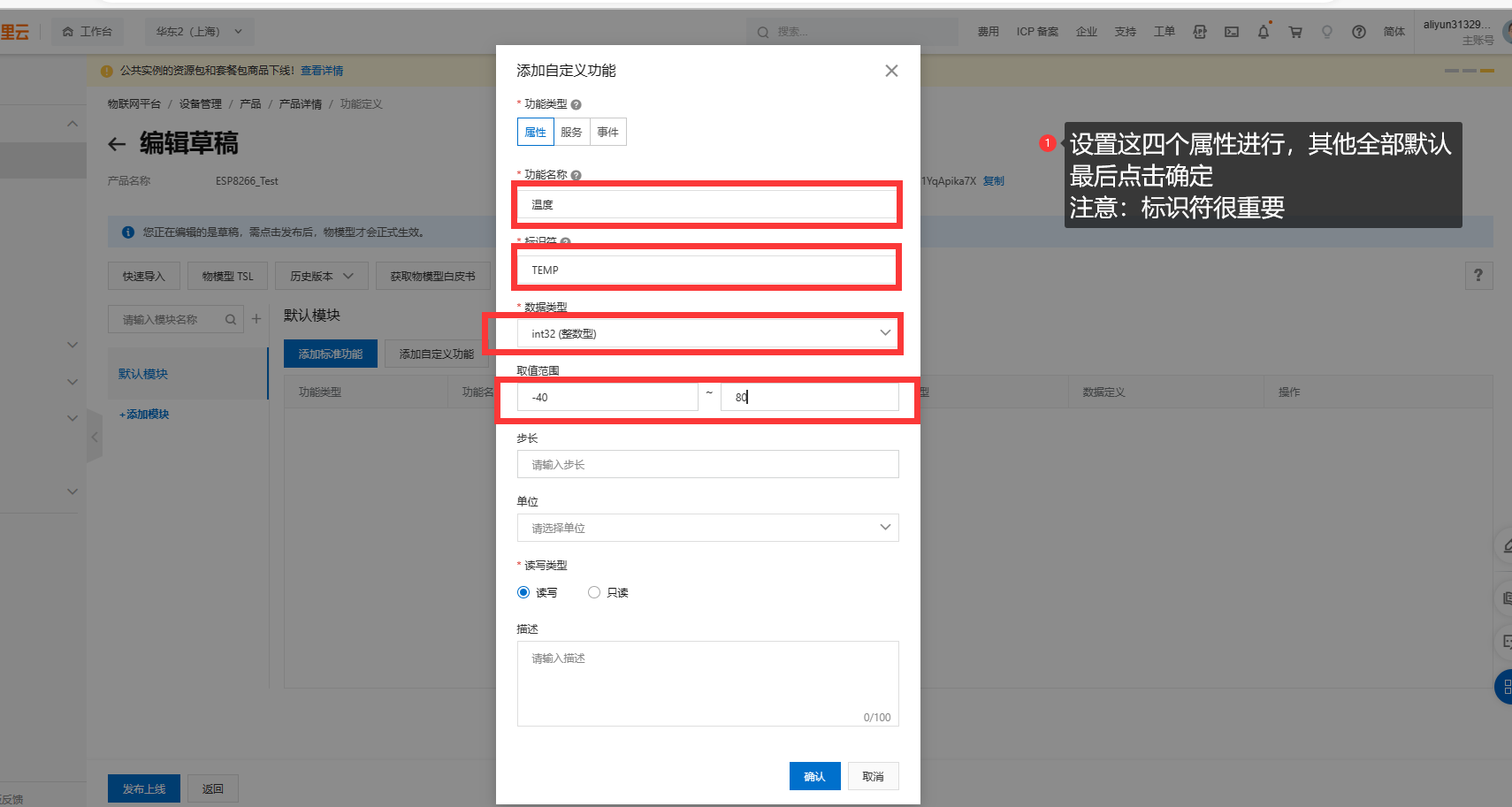

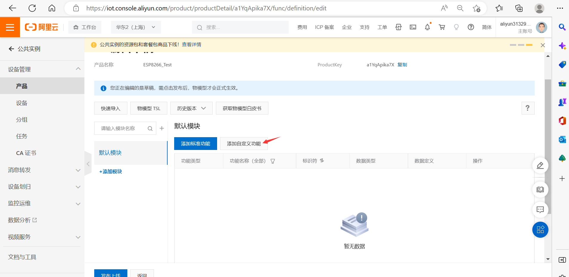

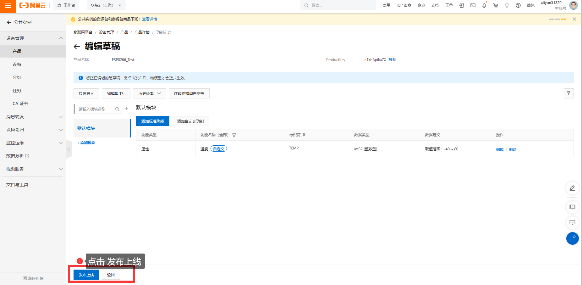

  开始进行功能定义
           至此阿里云设置完成

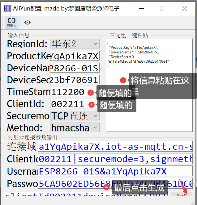

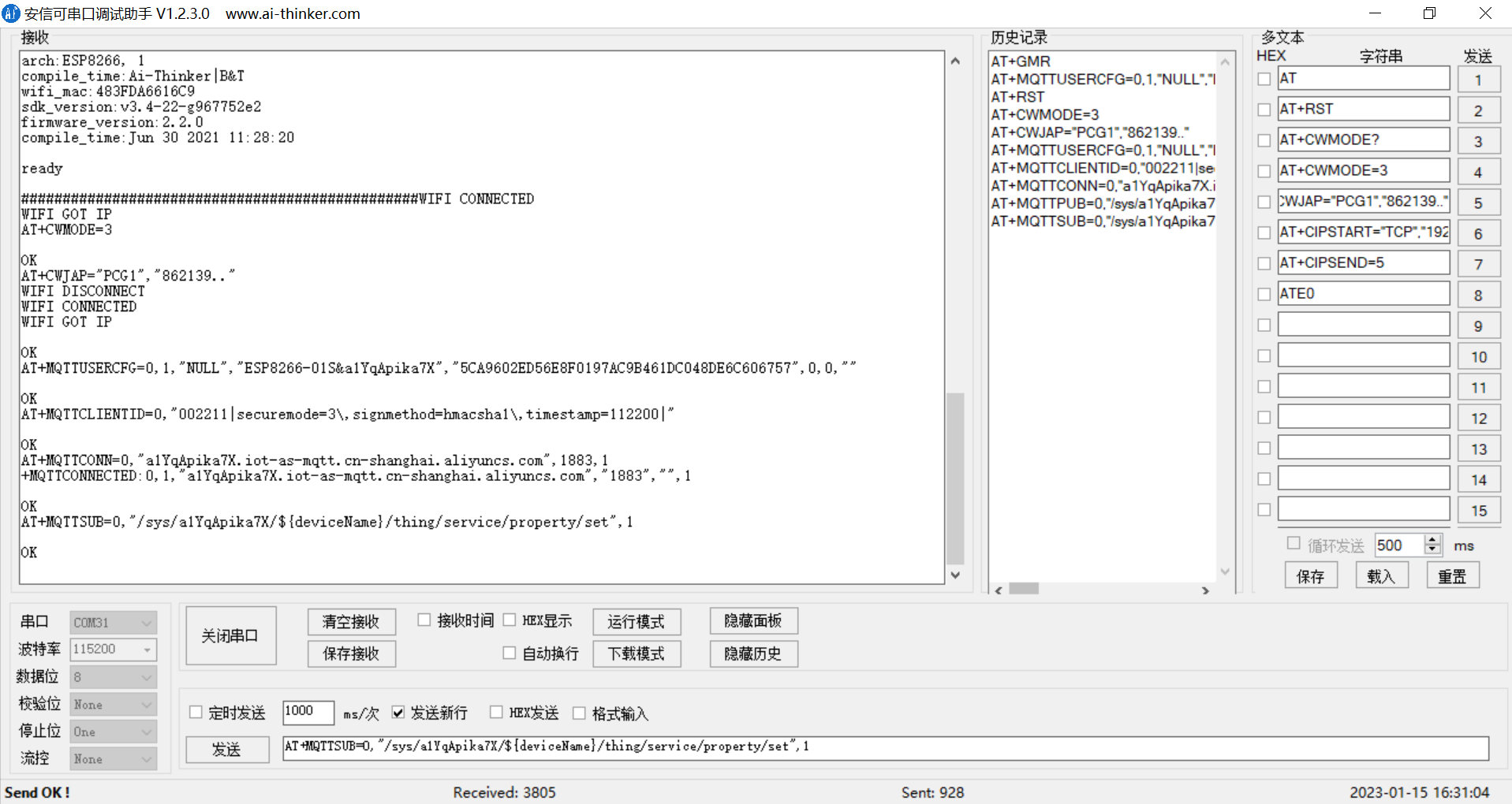

  四、ESP8266-01S毗连阿里云

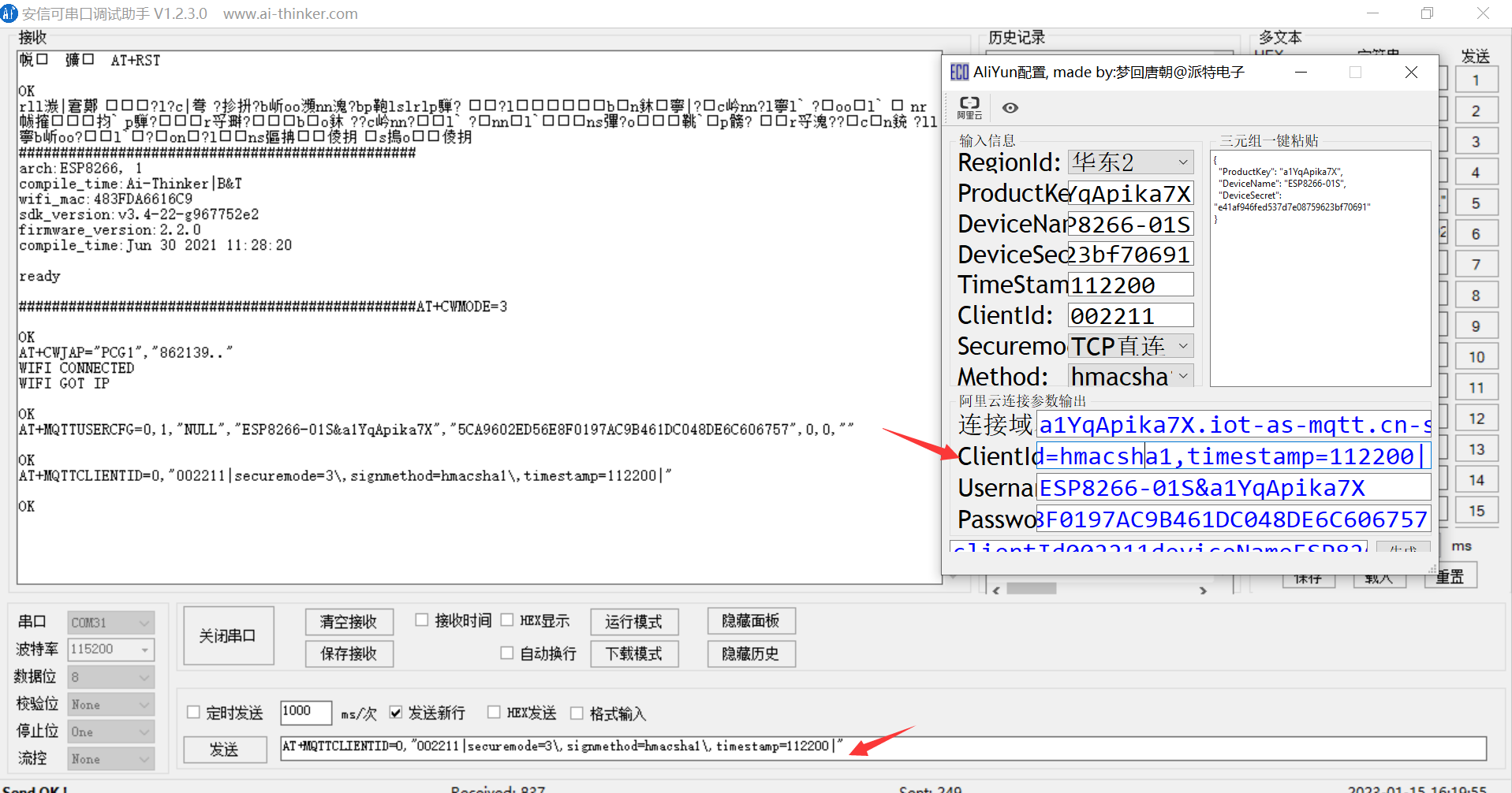

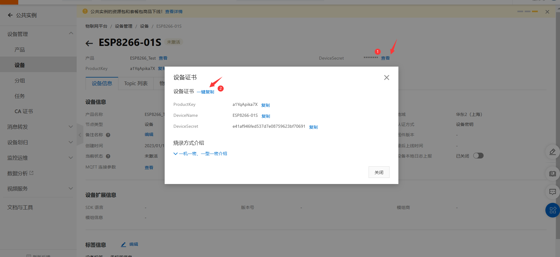

  • 获取阿里云设置信息
  2.打开阿里云物联平台设置

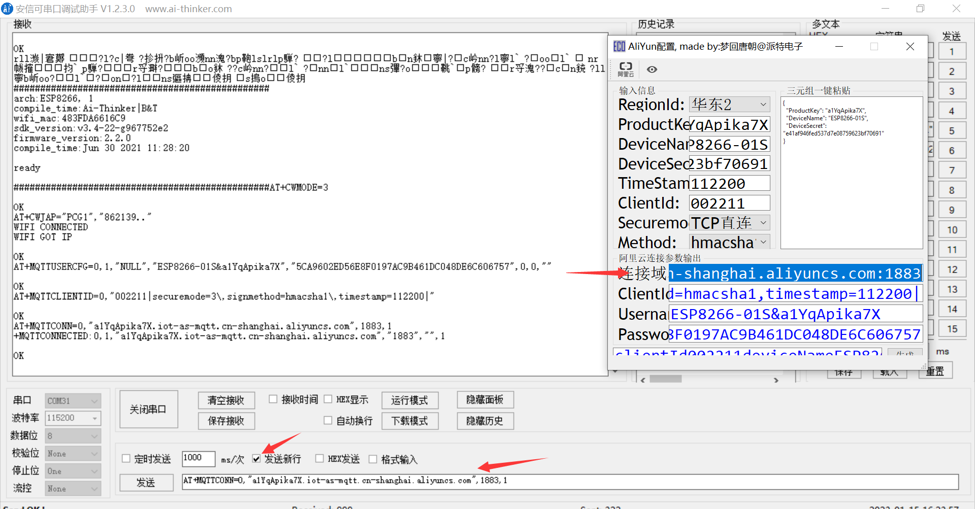

           3.打开安信可串口助手进行调式
  依次发送以下命令
  1. AT+RST
  2. AT+CWMODE=3
  3. AT+CWJAP="wifi","1234567890"  //这里请填写自己WIFI对应的信息
发送命令
  1. AT+MQTTUSERCFG=0,1,"NULL","ESP8266-01S&a1YqApika7X","5CA9602ED56E8F0197AC9B461DC048DE6C606757",0,0,""//这里的ESP8266-01S&a1YqApika7X与5CA9602ED56E8F0197AC9B461DC048DE6C606757请改成自己对应的信息,其中ESP8266-01S&a1YqApika7X为UserName,5CA9602ED56E8F0197AC9B461DC048DE6C606757为Password
发送命令
  1. AT+MQTTCLIENTID=0,"002211|securemode=3\,signmethod=hmacsha1\,timestamp=112200|"
  2. //这里一定在要第二个和第三个逗号前面加上符号 \
  3. 举例:如我复制来的字符串为:
  4. 002211|securemode=3,signmethod=hmacsha1,timestamp=112200|
  5. 则需要发送这个命令:
  6. AT+MQTTCLIENTID=0,"002211|securemode=3\,signmethod=hmacsha1\,timestamp=112200|"
           发送命令
  1. AT+MQTTCONN=0,"a1YqApika7X.iot-as-mqtt.cn-shanghai.aliyuncs.com",1883,1
  2. //举例:
  3. 如我复制来的字符串为:
  4. a1YqApika7X.iot-as-mqtt.cn-shanghai.aliyuncs.com:1883
  5. 则需要发送命令:
  6. AT+MQTTCONN=0,"a1YqApika7X.iot-as-mqtt.cn-shanghai.aliyuncs.com",1883,1
  7. 具体原因笔者也不清楚

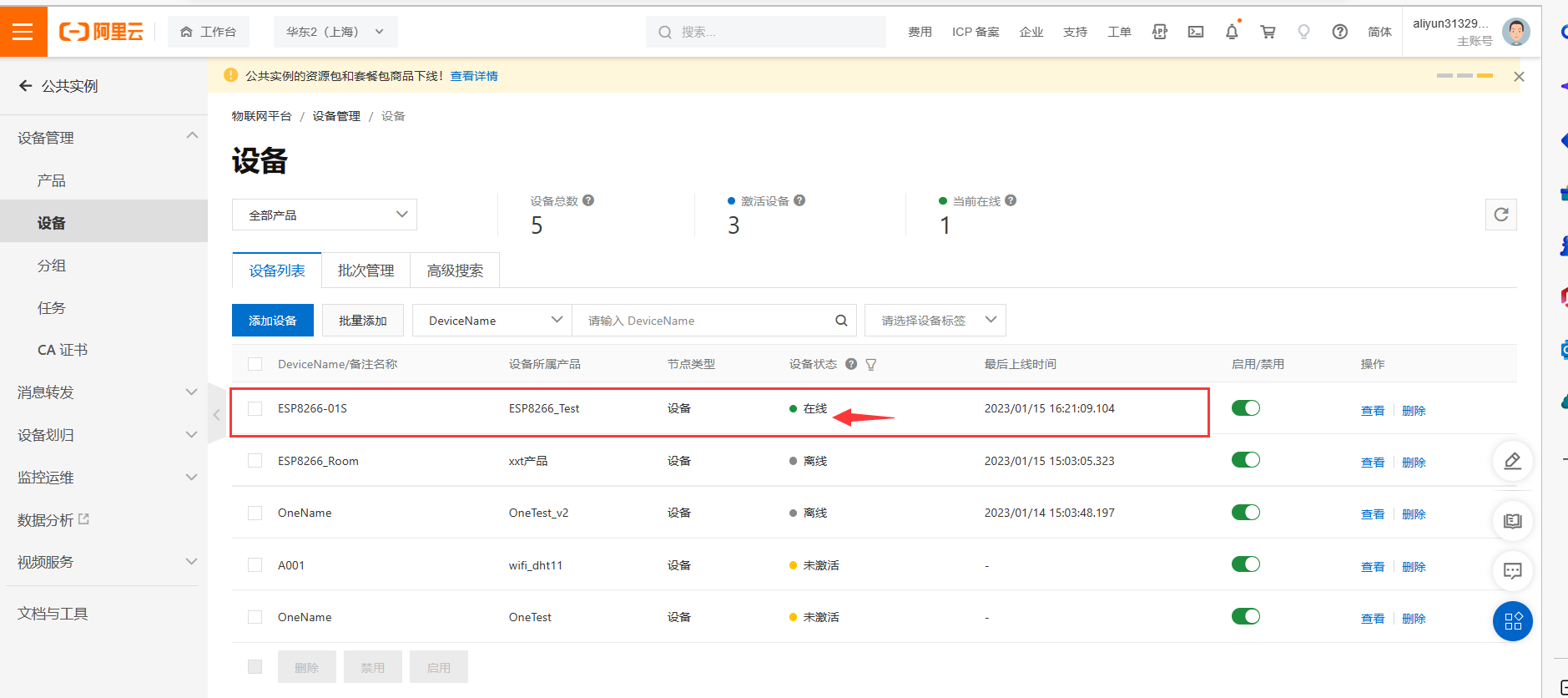

           至此ESP8266-01S已经成功上云

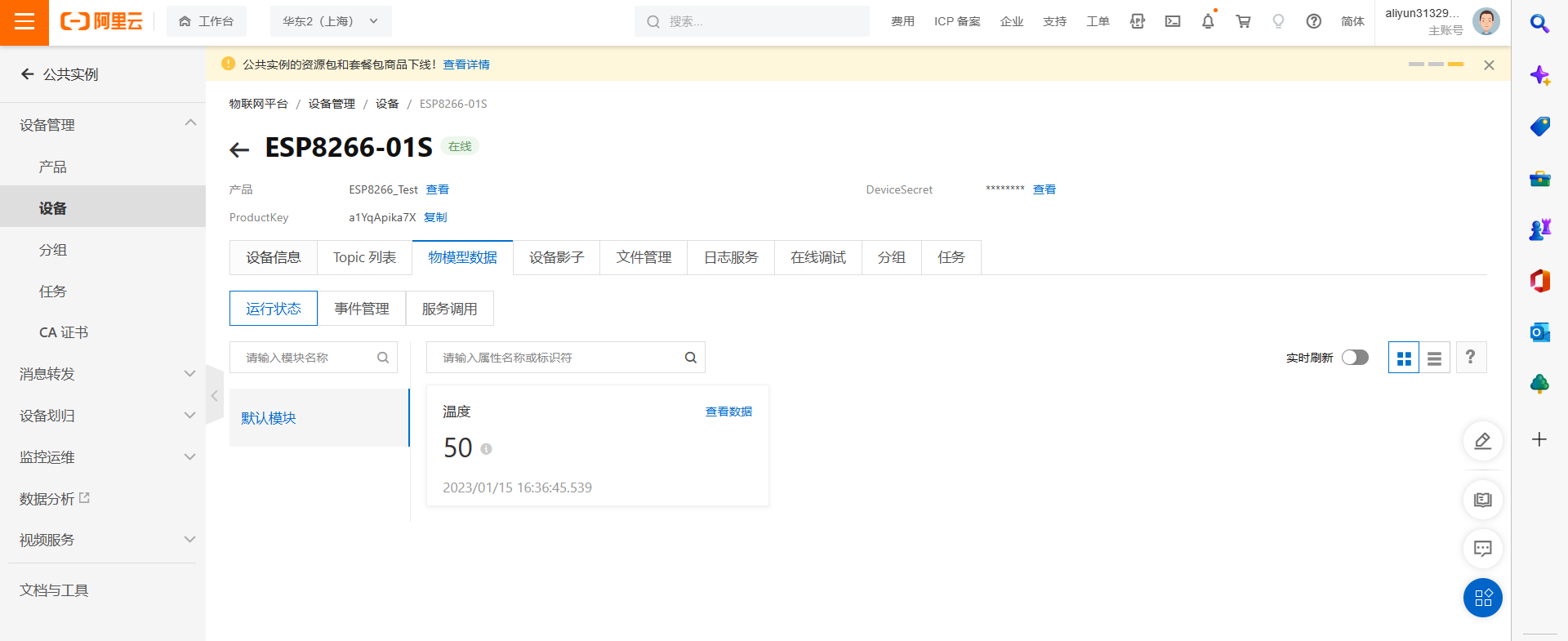

  正常情况阿里云上的设备会表现在线
           开始进行数据上报

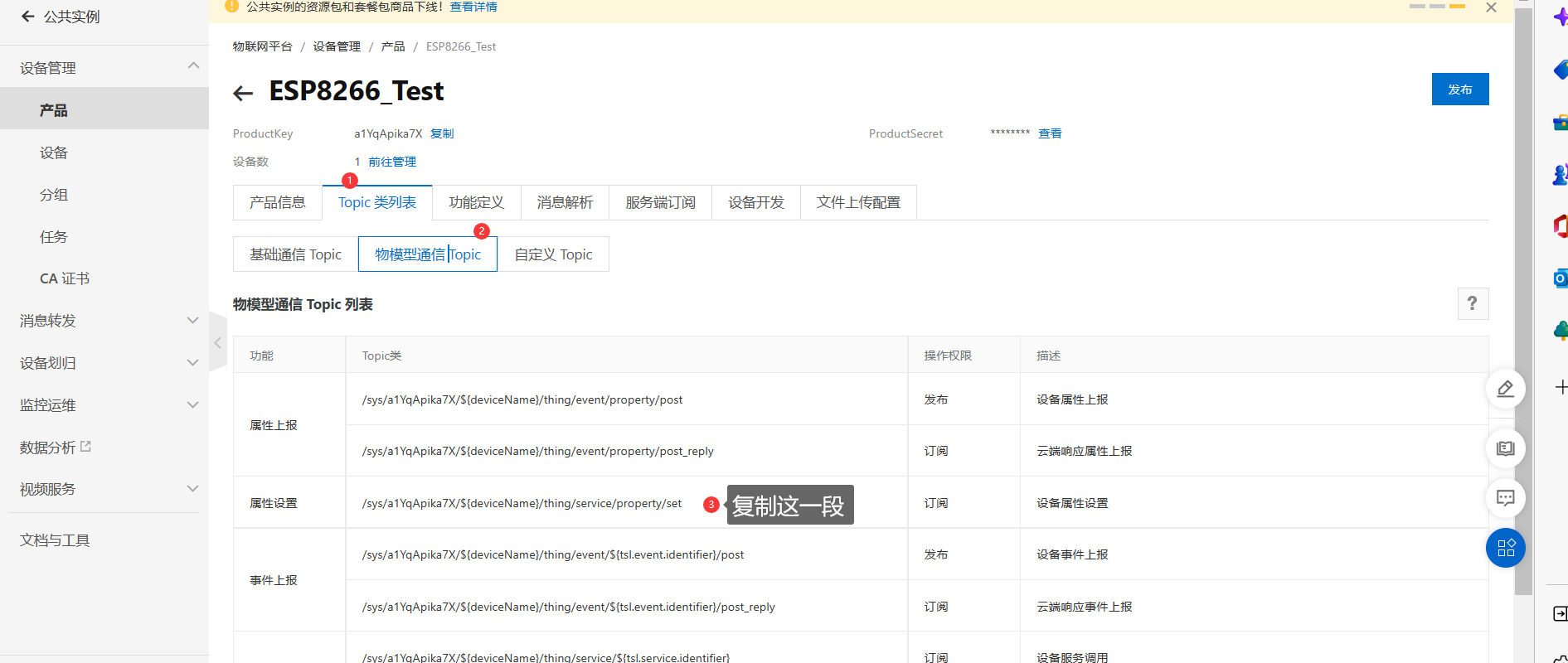

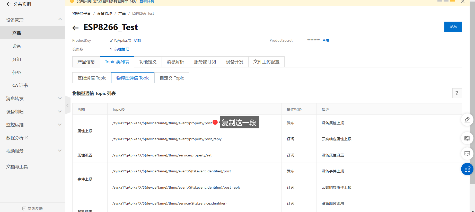

           订阅主题
  发送命令
  1. AT+MQTTSUB=0,"/sys/a1YqApika7X/${deviceName}/thing/service/property/set",1
  2. ///sys/a1YqApika7X/${deviceName}/thing/service/property/set请改为自己对应的字符串
  3. ${deviceName}请改成ESP8266-01S
  4. 即设备名
  上报数据
  发送命令
  1. AT+MQTTPUB=0,"/sys/a1YqApika7X/${deviceName}/thing/event/property/post","{"meth  od":"thing.service.property.set"\,"id":"2012934117"\,"params":{"TEMP":50}\,"version":"1.0.0"}",1,0
  2. /sys/a1YqApika7X/${deviceName}/thing/event/property/post请改为自己对应的字符串
  4. 即设备名
           之后我们就可以看到数据已经上报到阿里云
