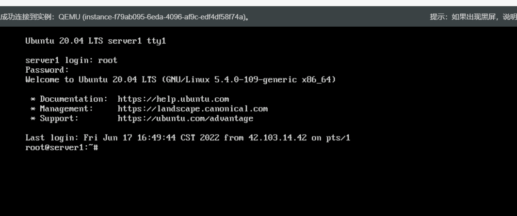

建立到服务器的远程连接
用ssh客户端或者云服务器厂家提供的网页版控制台都行,只要你能连上服务器就行

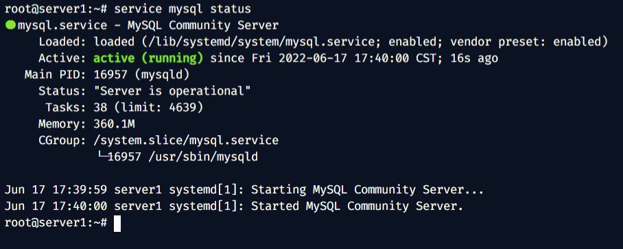

到这一步其实mysql就已经安完了并且自动启动了,可以看一下:
sudo service mysql status
复制

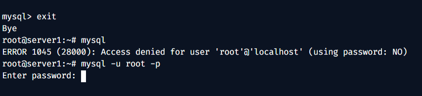

设置root密码

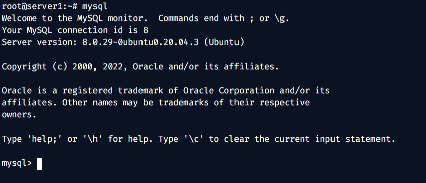

此时mysql的root账户没有设置密码,可以直接用mysql指令登录:

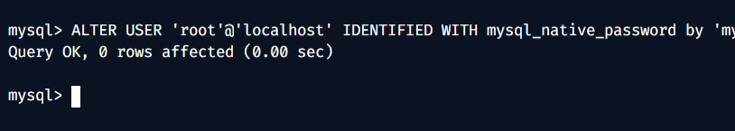

设置一下root的密码(mynewpassword部分改成你自己要设置的密码):
ALTER USER 'root'@'localhost' IDENTIFIED WITH mysql_native_password by 'mynewpassword';
退出,输入mysql指令发现不能直接登录了:
目前为止可以直接在服务器上用mysql了。

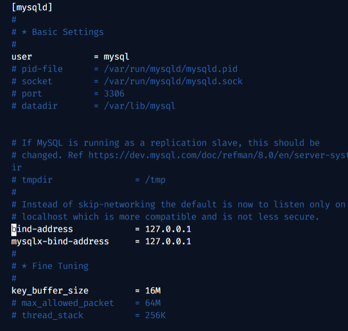

配置
文件监听远程连接
默认情况下,MySQL
仅监听本地连接,如果想让外网远程连接到
,我们需要修改
配置
文件,让 MySQL 可以监听远程固定 ip 或者监听所有远程 ip。
这里需要使用一个命令行文本编辑器,我用的vim所以就教一下vim,你们要是会nano或者别的自然知道该怎么弄,要是听不懂就照我的来。安装vim:
sudo apt-get install vim -y
然后用vim打开mysqld.cnf
配置
文件:
sudo vim /etc/mysql/mysql.conf.d/mysqld.cnf

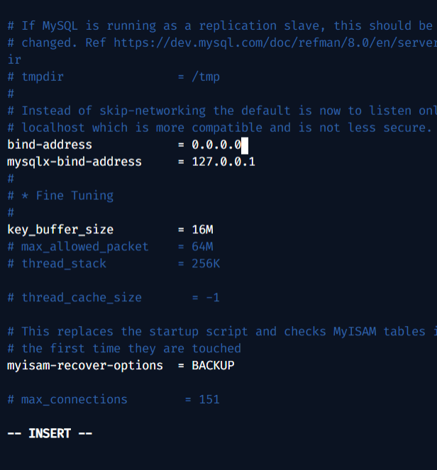

找到bind-address = 127.0.0.1这一行:
这个值是127.0.0.1的时候只监听本地连接,改成0.0.0.0可以监听所有连接,或者也可以改成仅允许指定ip连接都可以。
现在vim是阅读模式,按一下i进入编辑模式,然后用上下左右键定位到这行(最下面显示INSERT的时候表明处于编辑模式,按Esc可退出返回到阅读模式):
改完之后按Esc退出编辑模式,然后输入:wq保存退出。(若输入:q则退出但不保存)
重启mysql service使刚才的修改生效:
sudo service mysql restart

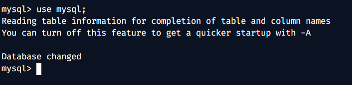

允许root账号使用远程连接

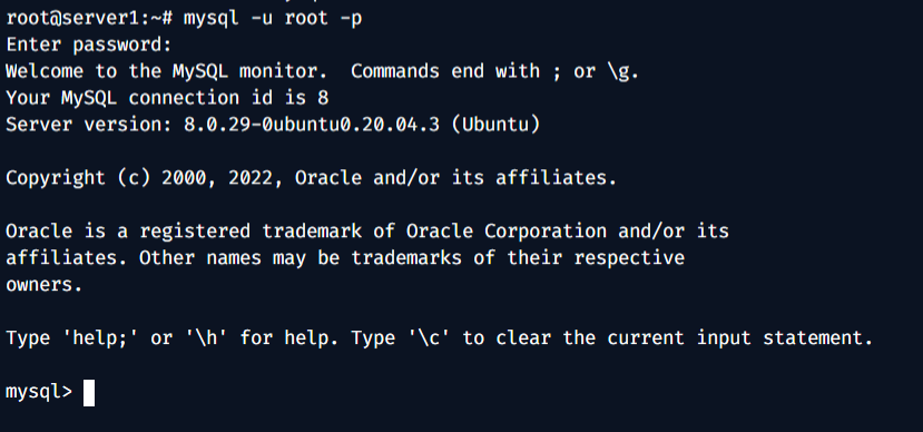

mysql默认只允许root账号在本地使用,需要修改一下允许远程使用root账号(没试过其他账号的情况,但原理一致)。先登录mysql:
mysql -u root -p
输入密码,登录。
然后选择mysql
use mysql;

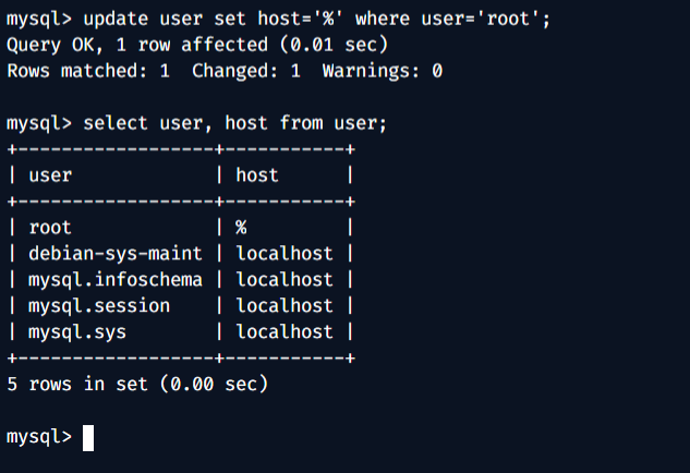

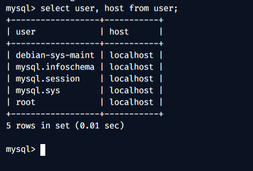

查看账号的主机权限:
select user, host from user;
host处为localhost时只允许本地使用,改成%即可远程使用:
update user set host='%' where user='root';
退出mysql。

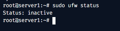

检查ubuntu自带的
防火墙
状态
sudo ufw status
如果是inactive说明
防火墙
没开,那就不用管了。

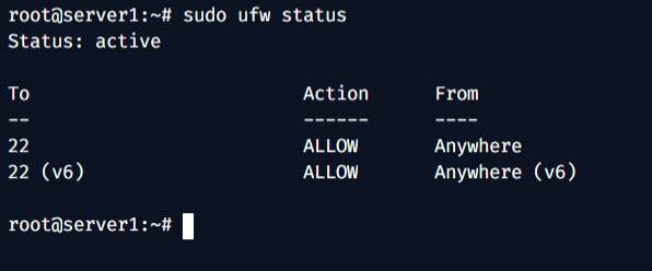

防火墙
是干嘛的呢,我自己的理解就是,如果开了防火墙,那服务器上所有端口都是默认禁止连接的,只有你允许的端口才允许连接,类似于这种:
所以如果防火墙开了,那要么把防火墙直接关了:
sudo ufw disable
要么添加一条规则让防火墙放行3306端口(mysql的默认端口):
sudo ufw allow 3306

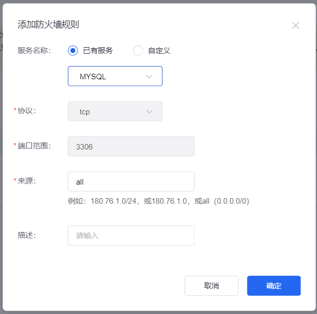

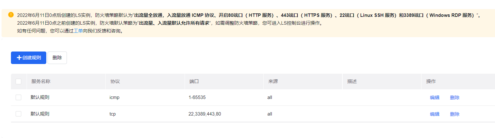

检查云服务器厂商的防火墙状态
打开云服务器的后台管理页面,找到防火墙:
云服务器厂商默认只开启几个最常用的端口,其他端口都是默认关闭的,所以也要在这里添加一条规则放行3306端口:

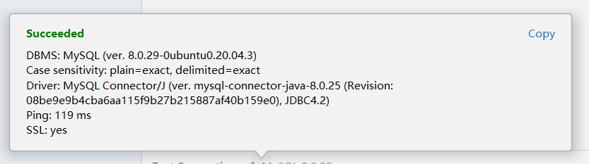

测试连接
随便找个数据库管理的软件测试一下:
就连上了。常见的问题应该都提到了,如果还是连不上那你们再想想办法吧。
