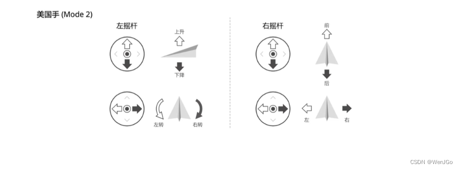

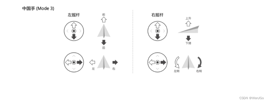

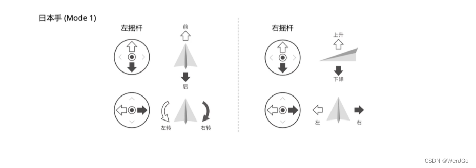

(1)常见的多旋翼民用无人驾驶航空器摇杆操控方式有哪几种?
(2)常见的多旋翼民用无人驾驶航空器飞行模式挡位有哪几种?
(3)多旋翼民用无人驾驶航空器遥控器摇杆美国手操控方式
(4)多旋翼民用无人驾驶航空器遥控器摇杆日本手操控方式
(5)多旋翼民用无人驾驶航空器遥控器摇杆中国手操控方式

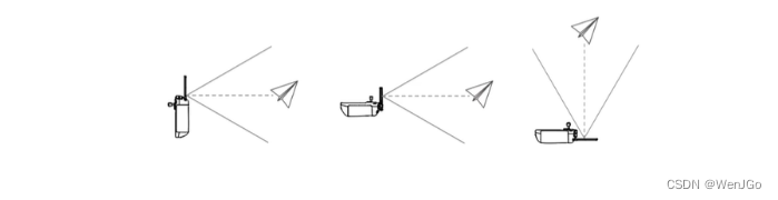

        5、操控航空器飞行时,应展开遥控器天线,调整天线位置以确保航空器总是位于最佳通讯范围内。当天线与遥控器背面呈现180°或270“夹角时,且天线平面正对航空器,可让遥控器与航空器的信号质量达到最佳状态,如下图所示。
美国手左摇杆控制航空器上升下降、左转右转;右摇杆控制航空器前后、左右移动,参考下图:
日本手左摇杆控制航空器前后移动、左转右转;右摇杆控制航空器上升下降、左右移动,参考下图:
中国手左摇杆控制航空器前后、左右移动;右摇杆控制航空器上升下降、左转右转,参考下图:

        操控多旋翼民用无人驾驶航空器时,应及时调整遥控器与航空器之间的方位与距离,以及调整天线位置以确保航空器总是位于最佳通讯范围内。天线平面正对航空器,可让遥控器与航空器的信号质量达到最佳状态。请勿同时利用其他同频段的通讯装备,以免对遥控器信号造成干扰。不可利用金属覆盖遥控器和天线,否则发射信号极轻易受到干扰,发射的数据信号会在吸收端丢失。
