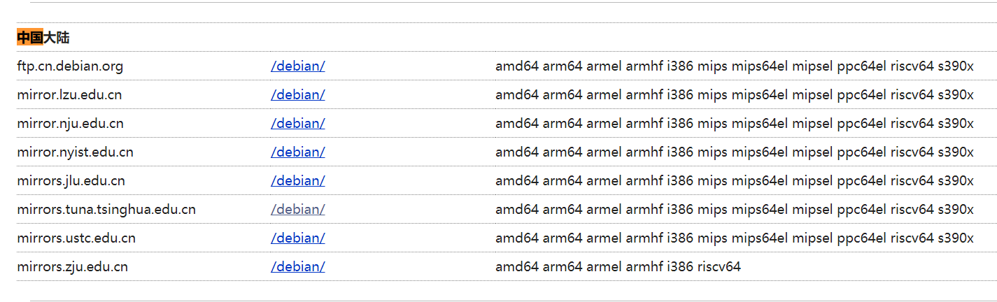

2.1 下载
使用清华镜像源抽取根文件系统。其中foreign表现若目标架构与本机架构不符时,需要携带该参数;arch代表架构,armhf (支持硬件浮点)、armel (软浮点);verbose表现不打印wget等包下载数据,进行静默安装。
从https://www.debian.org/mirror/list.zh-cn.html
华为镜像源

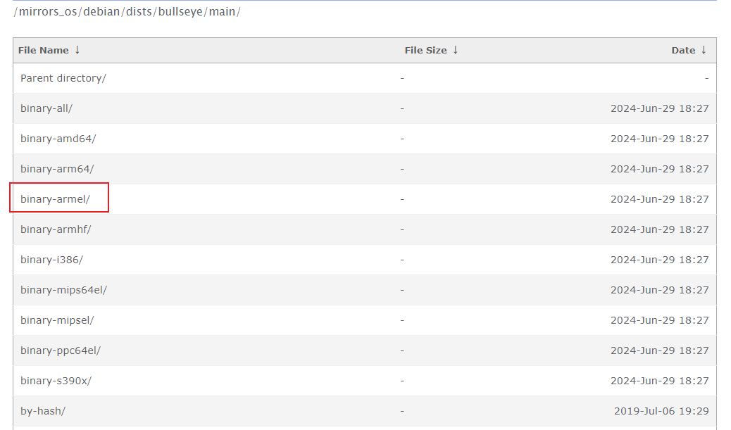

  2. sudo debootstrap --foreign --verbose --arch=armel bullseye rootfs http://mirrors.huaweicloud.com/debian/
至此,已经下载了最小的Debian系统, 你也可以将它想象为"最小系统"类似的存在,没有其他 “外设” 。这里改为bullseye,网上大部分使用的buster提示堕落,不知道以后bullseye会不会也堕落。在buster下找不到binary-armel。

四、注意
debian的版本,使用buster会报错,使用oldstable无法启动。末了改用bullseye。
