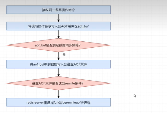

3.5 AOF持久化过程
AOF具体的持久化过程如下:
1)Redis担当到写操纵命令并不是直接追加到磁盘的AOF文件的,而是将每一条写命令按照redis通讯协议格式暂时添加到AOF缓冲区aof_buf。
2)根据设置的数据同步策略,当同步条件满足时,再将缓冲区中的数据一次性写入磁盘的AOF文件,以减少磁盘IO次数,提高性能。

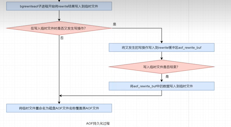

3)当磁盘的AOF文件大小到达rewrite条件时,redis-server主进程会fork出一个子进程bgwriteaof,由该子进程完成rewrite过程。
4)子进程bgwriteaof起首对磁盘AOF文件进行rewrite计算,将计算结果写入到一个临时文件,全部写入完毕后,再rename该临时文件为磁盘文件的原名称,覆盖原文件。
5)假如在rewrite过程中又有写操纵命令写入到临时文件后,那么这些数据会暂时写入aof_rewrite_buf缓冲区。等将全部rewrite计算结果写入临时文件后,会先将aof_rewrite_buf缓冲区中的数据写入临时文件,然后再rename为磁盘文件的原名称,覆盖原文件。
概况如下:
