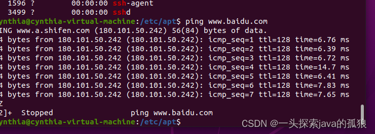

设置网络适配器毗连为桥接
ping www.baidu.com,看一下虚拟机是否可以联网。如果能够ping通说明虚拟机可以联网,配置没有题目。 ping
如果连不上参考我的上篇博客很简朴哦:Windows与Ubuntu跨体系复制粘贴以及在虚拟机中(ubantu)检察ip地址

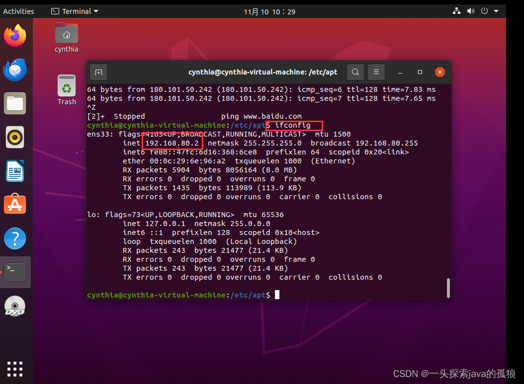

2、获取当前虚拟机的IP地址:ifconfig
我获取的是静态ip,一般自动获取的是动态。如果ifconfig下令不能用的话,请看我上一篇博客:Windows与Ubuntu跨体系复制粘贴以及在虚拟机中(ubantu)检察ip地址

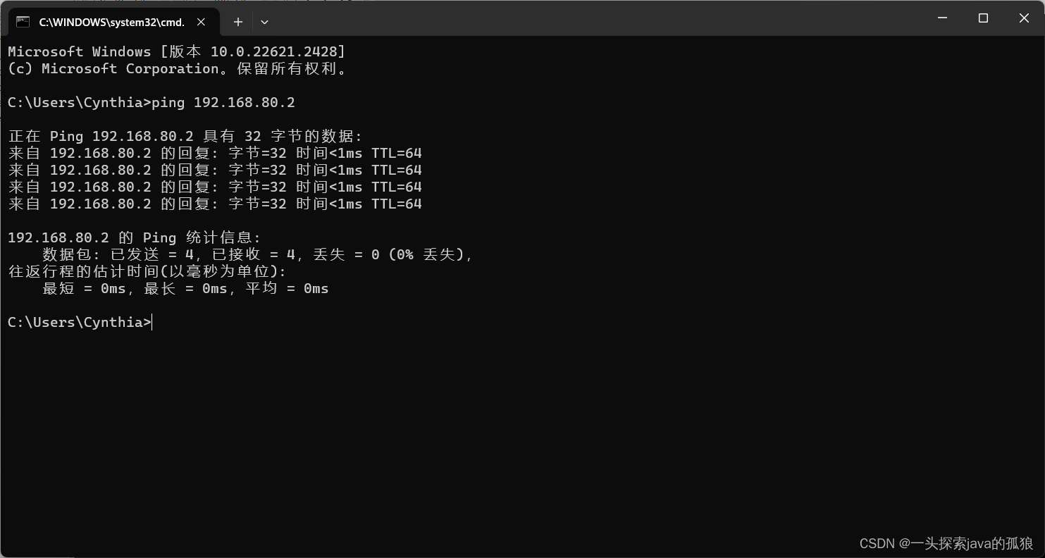

本地体系可以先使用win+r并输入cmd调出windows下令窗口,如果能够ping通192.168.80.2说明已经可以毗连了。

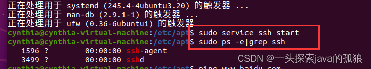

检查虚拟机 ssh是否启动: ps -e | grep ssh
  1. > cynthia@virtual-machine:~$ ps -e | grep ssh   1405 ?        00:00:00
  2. > ssh-agent
这就说明未启动,选择下面的一种方式手动启动就好了
  1. sudo service sshd start
  2. sudo /etc/init.d/ssh start
正常启动没有提示(可以ps检察是否启动)。如果未安装则会报出以下错误

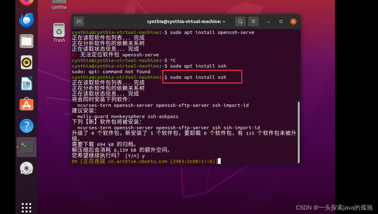

  1. Failed to start sshd.service: Unit sshd.service not found.
使用下面的下令安装即可,安装过程中大概因为(openssh-client)版本不兼容的题目。
  1. sudo apt install openssh-server

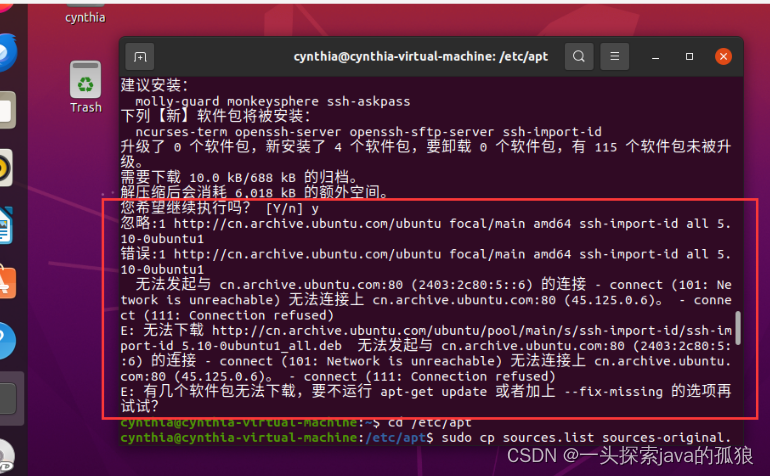

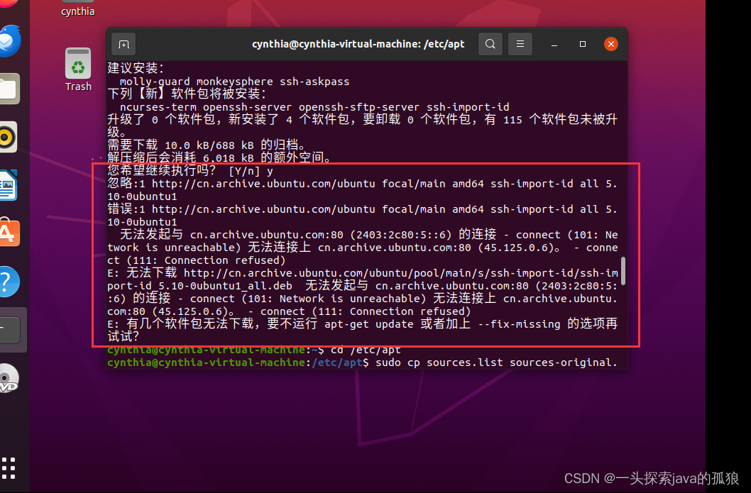

如果出现以下报错,我们可以继续解决,步调如下:
第一步:在VMware左下角找到terminal终端,然后输入以下下令(注输入的密码是不可见的,直接回车即可):
  1. sudo apt install net-tools
第二步:下载ssh协议:
  1. sudo apt install ssh
第三步:实行解决:如图:依次输入三行行下令

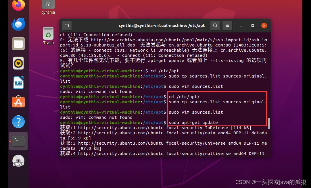

  1. cd /etc/apt/
  2. sudo cp sources.list sources-orginal
  3. sudo vim sorces.list
第四步:进入vim后,如果显示vim notfound 就可以直接输入:
sudo apt-get update
如果进入vim之后直接先输入gg跳转到文本开端,再输入dG删除全文,复制粘贴以下内容并依次输入:、wq来保存退出。
  1. # 默认注释了源码镜像以提高 apt update 速度,如有需要可自行取消注释
  2. deb https://mirrors.tuna.tsinghua.edu.cn/ubuntu/ bionic main restricted universe multiverse
  3. # deb-src https://mirrors.tuna.tsinghua.edu.cn/ubuntu/ bionic main restricted universe multiverse
  4. deb https://mirrors.tuna.tsinghua.edu.cn/ubuntu/ bionic-updates main restricted universe multiverse
  5. # deb-src https://mirrors.tuna.tsinghua.edu.cn/ubuntu/ bionic-updates main restricted universe multiverse
  6. deb https://mirrors.tuna.tsinghua.edu.cn/ubuntu/ bionic-backports main restricted universe multiverse
  7. # deb-src https://mirrors.tuna.tsinghua.edu.cn/ubuntu/ bionic-backports main restricted universe multiverse
  8. deb https://mirrors.tuna.tsinghua.edu.cn/ubuntu/ bionic-security main restricted universe multiverse
  9. # deb-src https://mirrors.tuna.tsinghua.edu.cn/ubuntu/ bionic-security main restricted universe multiverse
第五步:不管第四步如果,操作完之后输入 sudo apt-get install openssh-server 就能下载乐成了
第六步:输入sudo service ssh start开启ssh,输入以下下令检察ssh是否 ps -e | grep ssh启动
第七步 此时再去xshell就可以毗连了,解决不易啊点个赞吧家人们!!呜呜

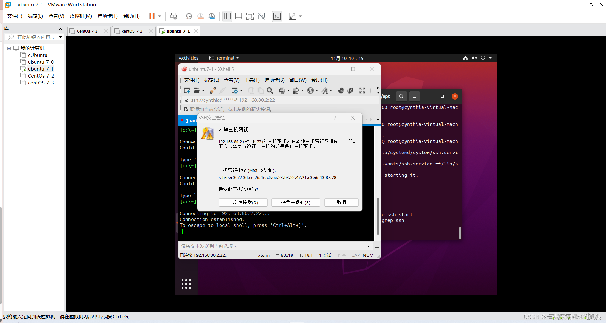

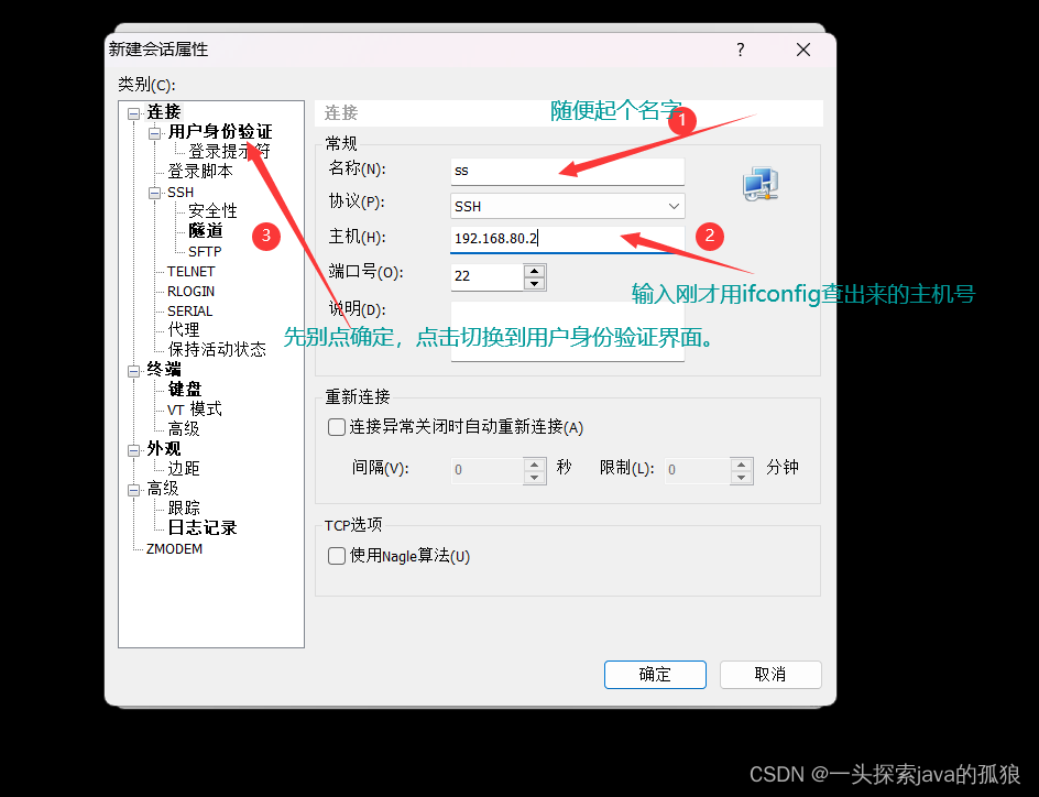

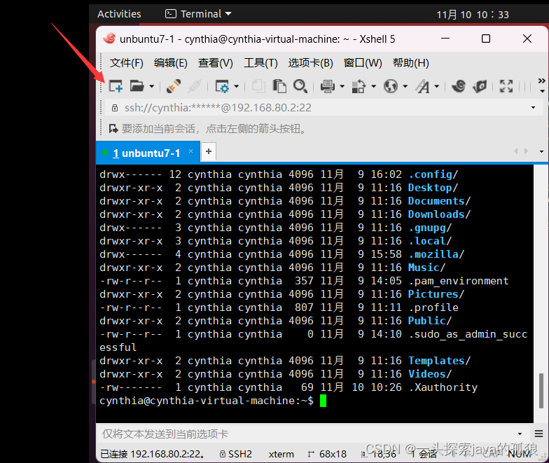

3.Xshell毗连
一般我们毗连linux时使用ssh毗连协议。
下面演示怎么创建毗连
第一步:点击新建毗连
就会出现接下来的新建会话属性设置
除了箭头指向的,其他均默认即可。

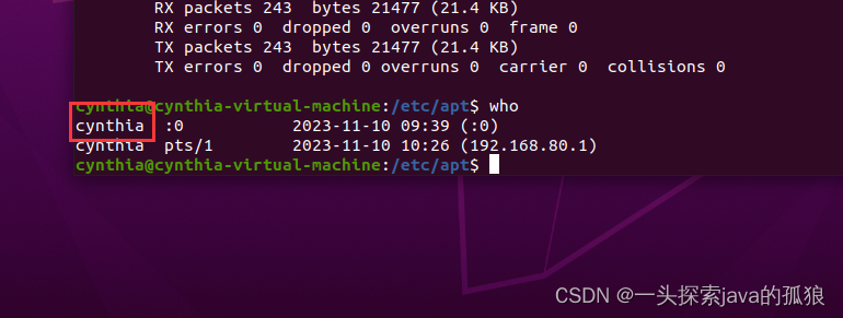

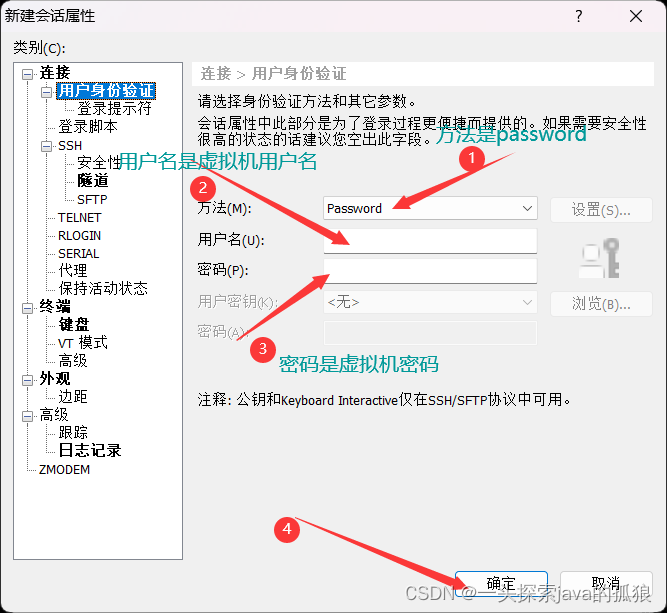

切换选项卡【用户身份验证】。输入用户名,密码。
需要留意的是该用户名不是体系的登录用户名。
而是新建一个下令窗口后通过who指令显示的当前用户名。
本例就是:cynthia
密码就是ubuntu体系登录密码
设置完属性 点击【确定】按钮就不出不测可以毗连上了。
