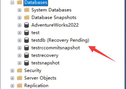

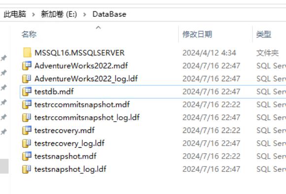

数据库停服后,将testdb数据库 的ldf事务日志文件改名大概移到其他路径,重新启动SQL Server 服务,可以看到,testdb 数据库处于“恢复挂起”状态。
由于在停服时候,另有未提交的插入事务保存在ldf事务日志文件,需要在数据库启动时候把事务日志捞出来做crash recovery。
数据库启动之前,已经把ldf事务日志文件移动到别的地方
此时,我们已经有一个孤立的,不一致的数据库文件。
现在我们必须先离线数据库,把mdf文件复制到别的地方作为备份,然后删除数据库,为后续的附加ldf事务日志文件做预备

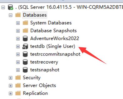

头两个下令将数据库分别置于告急模式和单用户模式,这是我们实验 DBCC CHECKDB REPAIR_ALLOW_DATA_LOSS 选项的前提。
最后一句下令是将数据库恢复多用户模式。

数据库处于单用户模式

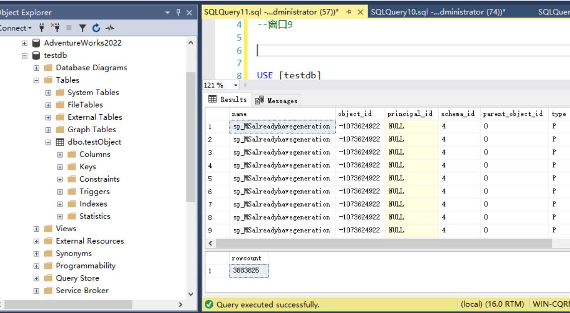

设置回多用户模式之后,尝试查询数据
  1. --窗口9
  2. --从数据行数来看,具体你是不知道丢失多少数据的,只能说能挽救多少是多少吧
  3. USE [testdb]
  4. GO
  5. SELECT TOP 10 *  FROM [dbo].[testObject]
  6. SELECT COUNT(*) AS'rowcount' FROM [dbo].[testObject]
数据是查询出来了,但是具体丢失多少数据,我们无法把握
至少数据库最后一次checkpoint点之后的全部数据将会丢失。
