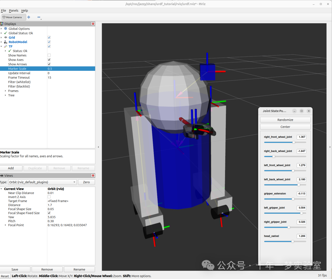

  要可视化和控制此模型,请运行与上一个教程相同的命令:
  1. ros2 launch urdf_tutorial display.launch.py model:=urdf/06-flexible.urdf
但是现在这也会弹出一个 GUI,允许您控制所有非固定关节的值。玩一下模型,看看它是怎样移动的。然后,我们可以看看我们是怎样做到这一点的。

  当您在 GUI 中移动滑块时,模型在 Rviz 中移动。这是怎样做到的?起首,GUI  https://index.ros.org/p/joint_state_publisher_gui/ 剖析 URDF 并找到所有非固定关节及其限定。然后,它使用滑块的值发布 sensor_msgs/msg/JointState 消息 https://github.com/ros2/common_interfaces/blob/eloquent/sensor_msgs/msg/JointState.msg 。然后,robot_state_publisher  https://index.ros.org/p/robot_state_publisher/ 使用这些消息来盘算不同部门之间的所有变换。然后,天生的变换树用于在 Rviz 中表现所有形状。
