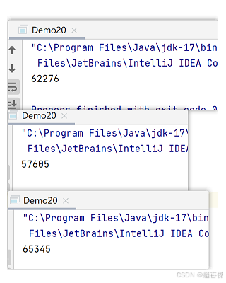

  19.     }
  20. }
  他的逻辑是将count在差别的线程下进行五万次++操作,抱负的结果是100000,但由于是并发实验,结果并不能到达预期,每次的结果都不雷同,因为多个线程并发实验,引起的bug
这样的bug称为“"线程安全标题"或者叫做"线程不安全"

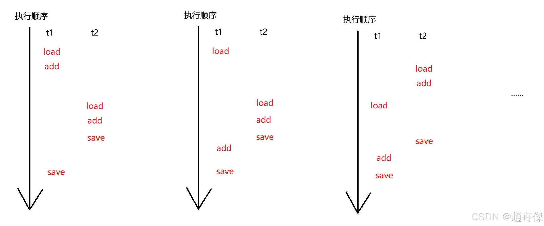

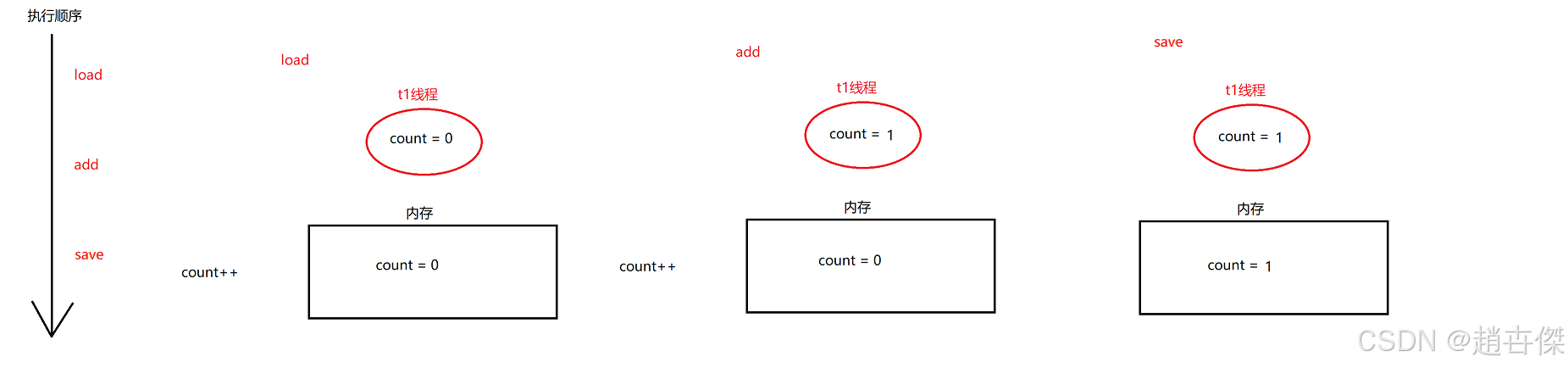

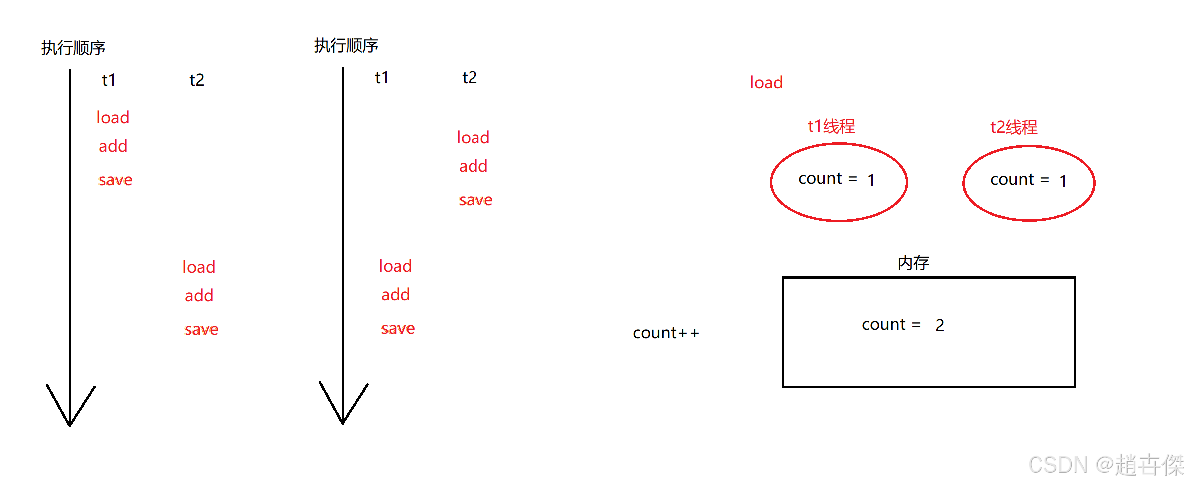

       我们从cpu的视角来观察count++操作,它是由3个指令的:
  •  把内存中的数据读取到cpu寄存器里   load
  • 把cpu寄存器里的数据+1    add
  • 把寄存器的值写回内存       save
   由于CPU是随即调度,抢占式先行所以在调度线程的时间不知道什么时间会切换线程
指令是cpu实验的最基本单位,要调度,至少把当前实验完,不会实验一半调度走,所以当针对一条指令的时间就不会出现安全性标题;但是由于count++是三个指令,大概会出现cpu 实验了此中的1个指令或者2个指令或者3个指令调度走的情况,这样就会出现线程安全标题产生bug。
无bug的情况:
   有bug的情况(出现了覆盖的状态):
        原因总结
  • 线程在操作系统中是随即调度,抢占式实验的(根本原因)
  • 多个线程同时修改同一个变量
  • 修改操作不是“原子”的
  • 内存可见性标题
  • 指令重排序标题

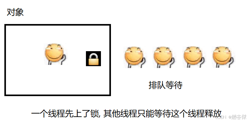

  • 互斥:synchronized会起到互斥效果,某个线程实验到某个对象的synchronized中时,其他线程如果也实验 到同一个对象synchronized就会壅闭等候.
    进入synchronized修饰的代码块,相称于加锁
    退出synchronized修饰的代码块,相称于解锁

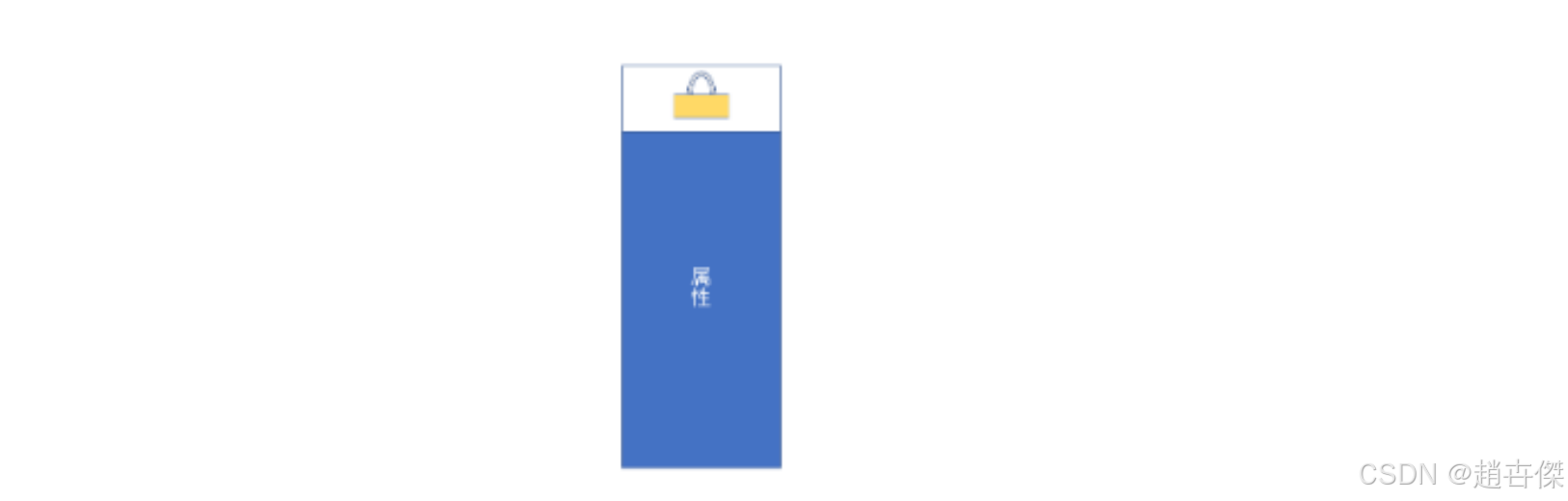

    synchronized用的锁是存在Java对象头里的。

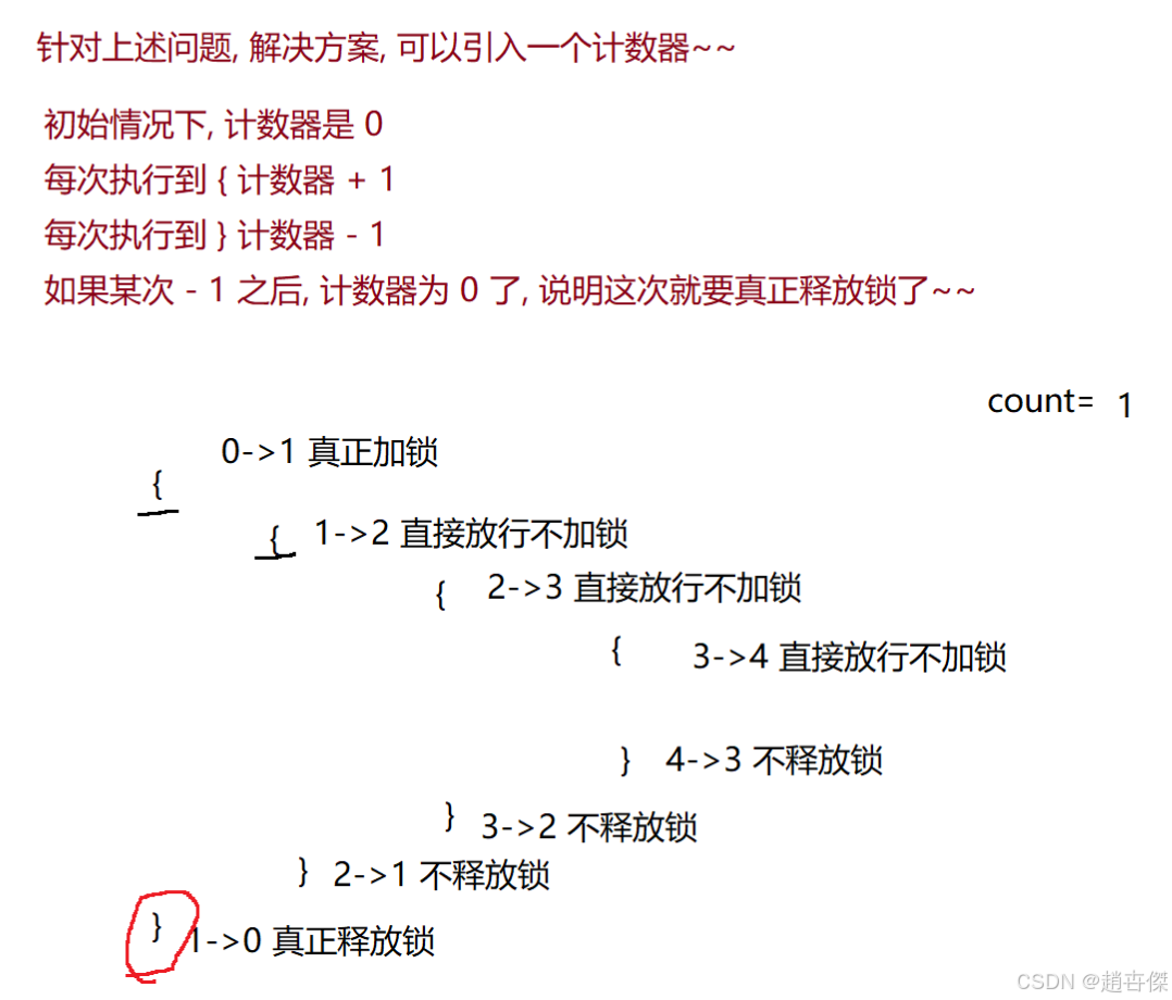

  • 可重入:针对一个线程一把锁.这个线程针对这把锁,一连加锁两次这种情况理论上应该死锁,但由于该特性不会造成死锁
    在可重入锁的内部,包含了"线程持有者"和"计数器"两个信息.
        如果某个线程加锁的时间,发现锁已经被人占用,但是恰恰占用的正是自己,那么仍旧可以继续获取到锁,并让计数器自增.
        解锁的时间计数器递减为0的时间,才真正开释锁.(才能被别的线程获取到)

   以上情况为两个线程针对同一个对象加锁,当第一个线程解锁之后就会实验第二个线程进行加锁;如果是三个线程针对同一个对象加锁,当某个线程先加上锁,另外两个线程开始壅闭等候,此时这两个线程谁先拿到锁是无法预期的,但不存在线程安全标题

   锁对象的作用:用来区分多个线程是否针对“同一个对象”加锁,
是同一个就会发生“壅闭”(锁竞争/锁冲突)
不是同一个对象就不会发生壅闭,两个线程仍旧是随即调度的并发实验

    那可重入锁是怎样判定是否用加锁的情况呢?

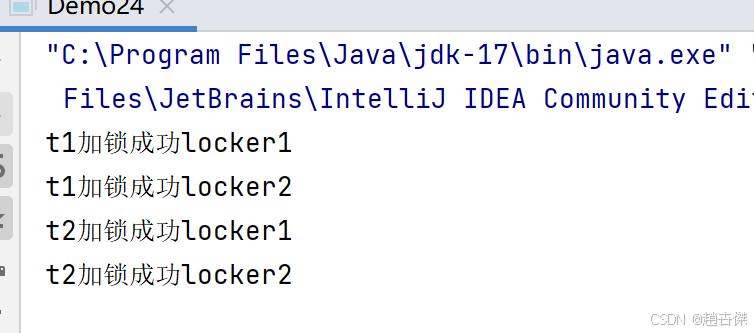

    1. public class Demo24 {
    2.     private static Object locker1 = new Object();
    3.     private static Object locker2 = new Object();
    4.     public static void main(String[] args) throws InterruptedException {
    5.         Thread t1 = new Thread(() ->{
    6.             synchronized (locker1){
    7.                 System.out.println("t1加锁成功locker1");

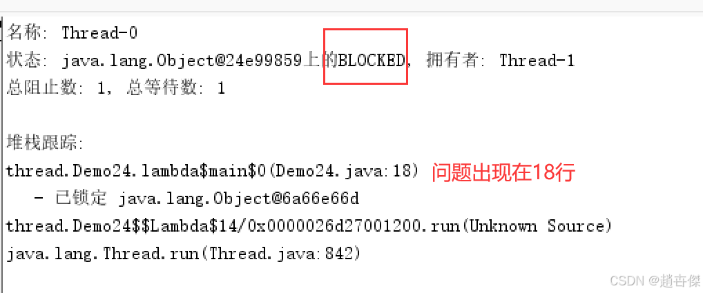

  • N个线程M把锁
    经典哲学家标题:有5个哲学家坐在一起吃饭,但只有5根筷子,哲学家就只做两件事变,一件事变为思索,另一件事变就是吃饭,当此中一个哲学家要吃饭时,就会拿起左右两边的筷子,那么此时如果左右相邻的哲学家也想吃饭时,就需要等候正在吃饭的哲学家吃完饭,放下筷子,才能继续吃,在通常情况下,整个系统可以很好的运转,但是当5个哲学家同时拿起左边的筷子时,就会出现死锁标题
    (2)死锁的四个必要条件
  • 锁是互斥的(锁的基本特性)
  • 锁是不可被抢占的,线程1拿到锁A后,如果线程1不主动开释A,线程2就不能把锁A抢过来(锁的基本特性)
   以上两点对于synchronized这样的锁,互斥和不可抢占都是基本特性,我们无法进行干预
  • 请求和保持。线程1拿到锁A后,不开释A的条件下去拿锁B(代码结构)
        避免出现锁的嵌套即可办理
  • 循环等候/环路等候/循环依靠 多个线程获取锁的过程存在循环等候(代码结构)
        给锁加编号,约定加锁顺序
   如果在获取多把锁的时间,不要构成循环等候,就可以了~一~
假设代码按照请求和保持的方式,获取到N个锁,怎样避免出现循环等候呢??一个简单有效的办法:给锁编号,1,2,3....N
约定所有的线程在加锁的时间,都必须按照肯定的顺序来加锁.(比如,必须先针对编号小的锁,加锁,后针对编号大的锁加锁)
  8.                 try {
  9.                     Thread.sleep(1000);
  10.                 } catch (InterruptedException e) {
  11.                     e.printStackTrace();
  12.                 }
  13.                 synchronized (locker2){
  14.                     System.out.println("t1加锁成功locker2");
  15.                 }
  16.             }
  17.         });
  18.         Thread t2 = new Thread(() ->{
  19.             synchronized (locker1){
  20.                 System.out.println("t2加锁成功locker1");
  21.                 try {
  22.                     Thread.sleep(1000);
  23.                 } catch (InterruptedException e) {
  24.                     e.printStackTrace();
  25.                 }
  26.                 synchronized (locker2){
  27.                     System.out.println("t2加锁成功locker2");
  28.                 }
  29.             }
  30.         });
  31.         t1.start();
  32.         t2.start();
  33.     }
  34. }

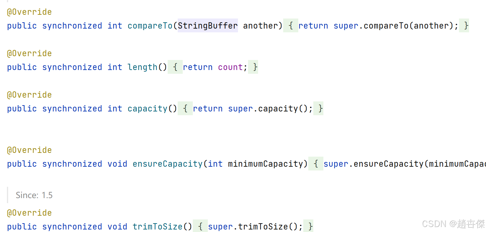

    4.Java标准库中的线程安全类
     Java标准库中很多都是线程不安全的.这些类大概会涉及到多线程修改共享数据,又没有任何加锁措施.
ArrayList;LinkedList;HashMap;TreeMap;HashSet;TreeSet;StringBuilder
但是还有一些是线程安全的.使用了一些锁机制来控制.
Vector (不保举使用)
HashTable(不保举使用)
ConcurrentHashMap
StringBuffer

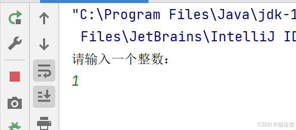

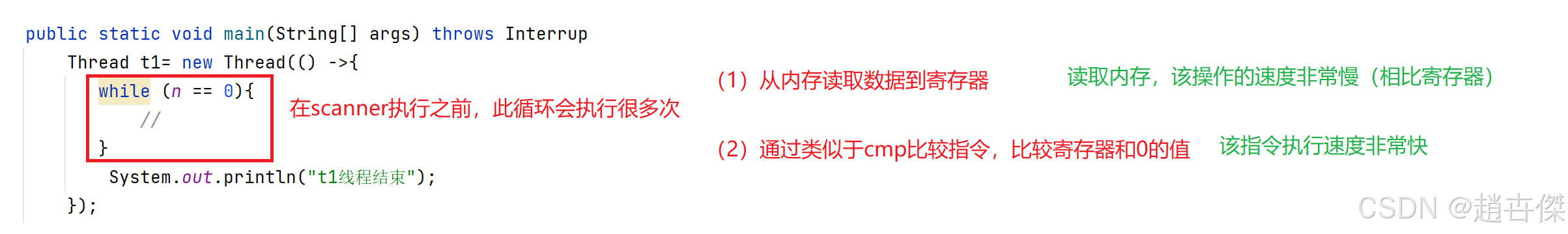

    原因
怎样进行优化导致出现内存可见性标题标?
此时JVM实验这个代码时发现每次循环过程中(1)操作的开销非常大,而且每次实验(1)操作它的结果都是一样的,并且JVM根本没意识到用户大概将来会修改n,于是JVM就做了一个大胆的操作直接将(1)操作给优化掉了,每次循环不会去读取内存中的数据,而是直接读取寄存器/cache中的数据(缓存的结果)
当JVM做出上述决定后此时意味着,循环的开销大幅度的低落,但是当用户修改n的时间返现内存中的n已经改变了,但是t1线程每次循环不会真的读内存,并没有感知到n的改变,也就是说对于线程t1来说n的改变是“不可见的”,这样就引起了内存可见性的标题
   内存可见性标题本质上是编译器/JVM对代码进行优化出现的bug,如果代码是单线程,优化后的代码非常精确,但在多线程中大概会出现误判,这就导致了内存可见性的标题
    办理方案
     办理方案一:
   在t1线程中添加sleep等候
和读内存相比,sleep相比之下就更慢了,足以等到你scanner输入之后t2线程修改后t1感知

  办理方案二:
添加volatile关键字,该关键字用来修饰一个变量,用来提示编译器这个变量是“易变”的,优化的条件是变量是频仍读取的,而且结果是固定的,此时编译器就会克制上述优化,以此来确保灭磁都实验从内存中从新读取数据
引入该变量后,编译器生成该代码时,就会给这个变量的读取操作附近生成一些特殊指令,称为“内存屏蔽”,后续JVM实验到此处时就不会进行优化
  1. public class Demo25 {
  2.     private static volatile int n = 0;
  3.     public static void main(String[] args) throws InterruptedException {
  4.         Thread t1= new Thread(() ->{
  5.            while (n == 0){
  6.                //
  7.            }
  8.             System.out.println("t1线程结束");
  9.         });
  10.         Thread t2= new Thread(() ->{
  11.             Scanner scanner = new Scanner(System.in);
  12.             System.out.println("请输入一个整数:");
  13.             n = scanner.nextInt();
  14.         });
  15.         t1.start();
  16.         t2.start();
  17.     }
  18. }

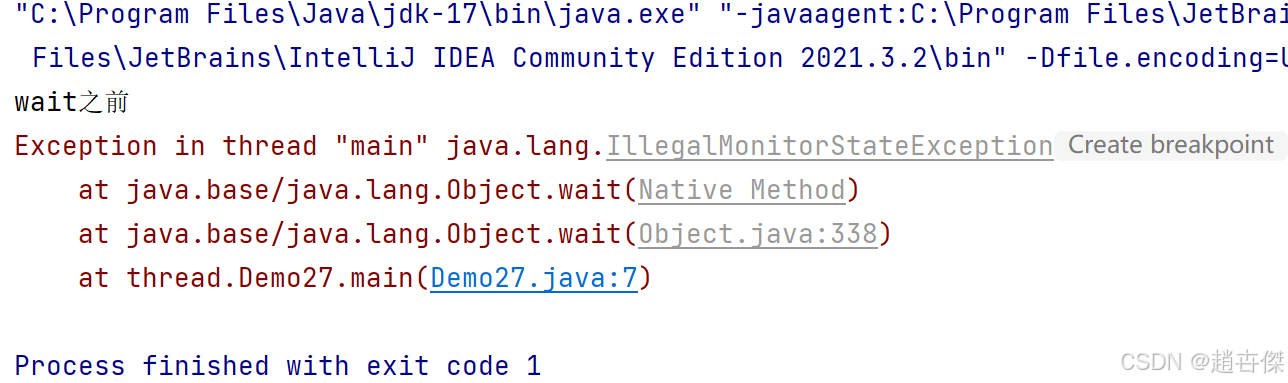

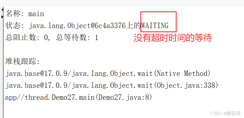

  1. public class Demo27 {
  2.     public static void main(String[] args) throws InterruptedException {
  3.         Object object = new Object();
  4.         System.out.println("wait之前");
  5.         object.wait();
  6.         System.out.println("wait之后");
  7.     }
  8. }
   非法的监视器状态异常,这里的意思是在调用wait方法时,当前锁的状态是不精确的;很显着此处我们都没加锁又何谈解锁呢?wait方法会针对对象先进行解锁所以要使用synchronized关键字来上锁
加上锁之后由于没有notify解锁,所以会一直等候
   wait在实验时会将进行解锁,壅闭等候(目标是为了收到关照)同时实验,这两个操作方法内部已经做好了

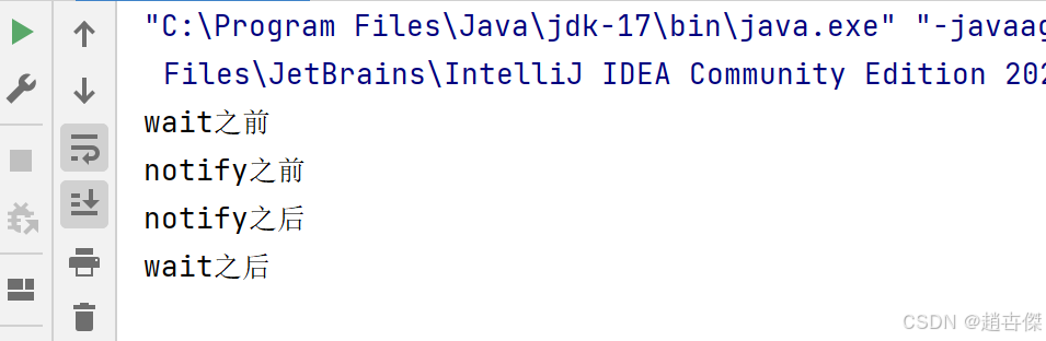

  3.     public static void main(String[] args) {
  4.         Thread t1 = new Thread(() ->{
  5.             System.out.println("wait之前");
  6.             synchronized (locker1) {
  7.                 try {
  8.                     locker1.wait();
  9.                 } catch (InterruptedException e) {
  10.                     e.printStackTrace();
  11.                 }
  12.             }
  13.             System.out.println("wait之后");
  14.         });
  15.         Thread t2 = new Thread(() ->{
  16.             System.out.println("notify之前");
  17.             synchronized (locker1) {
  18.                 locker1.notify();
  19.             }
  20.             System.out.println("notify之后");
  21.         });
  22.         t1.start();
  23.         t2.start();
  24.     }
