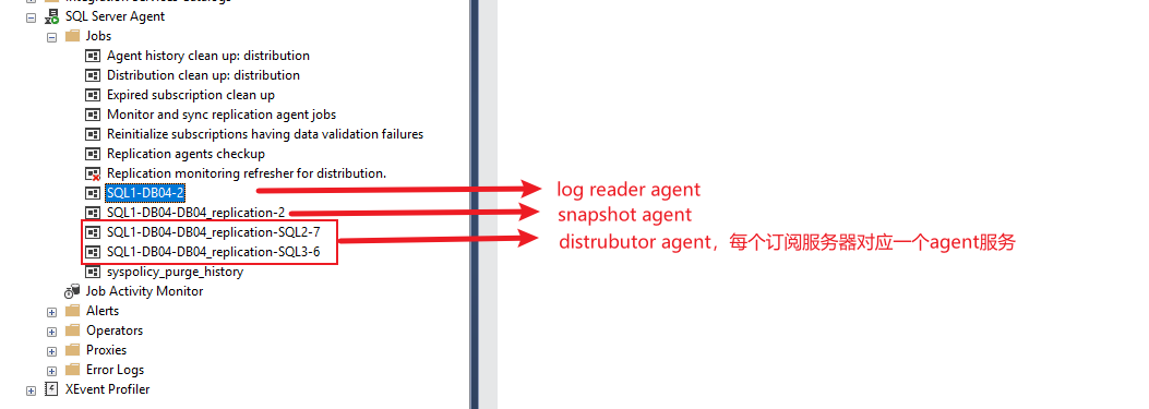

2,后台历程:主要有Snapshot Agent,Log Reader Agent,distrubution Agent三个历程组成,
  Snapshot Agent负责对现有数据库生成快照,也即导出发布的数据的发布对象到快照目录,该历程只会在发布创建后执行一次,在下图中没有表现出来。
  Log Reader Agent历程复制将发布端的事务日志解析成逻辑日志,推送到中转站,也即发布服务器(distribution)。
  Distrubution Agent历程负责将发布服务器中的逻辑日志传送到目的地,也即订阅端。
以下测试场景利用三台服务器(SQL1作为publisher,SQL2作为distrubutor,SQL2,SQL3同时作为Subscriber),详细distributor,也即SQL2上的Agent中的Job如下所示:

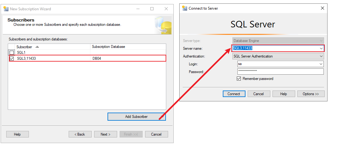

通过SSMS创建完发布后,在创建订阅的过程中,如果订阅服务器的端口是非标端口,也即非默认的1433端口,在连接至订阅服务器是,用实例名+端口号的方式,可以正常连接,如下,完全没毛病。
 以上操作生成的sql代码如下,生成的脚本中的@subscriber = N'SQL3,11433',与SSMS中的输入是一致的
  1. -----------------BEGIN: Script to be run at Publisher 'SQL1'-----------------
  2. use [DB04]
  3. exec sp_addsubscription @publication = N'db04_publication', @subscriber = N'SQL3,11433', @destination_db = N'DB04', @subscription_type = N'Push', @sync_type = N'automatic', @article = N'all', @update_mode = N'read only', @subscriber_type = 0
  4. exec sp_addpushsubscription_agent @publication = N'db04_publication', @subscriber = N'SQL3,11433', @subscriber_db = N'DB04', @job_login = null, @job_password = null, @subscriber_security_mode = 0, @subscriber_login = N'sa', @subscriber_password = null, @frequency_type = 64, @frequency_interval = 0, @frequency_relative_interval = 0, @frequency_recurrence_factor = 0, @frequency_subday = 0, @frequency_subday_interval = 0, @active_start_time_of_day = 0, @active_end_time_of_day = 235959, @active_start_date = 20240722, @active_end_date = 99991231, @enabled_for_syncmgr = N'False', @dts_package_location = N'Distributor'
  5. GO
  6. -----------------END: Script to be run at Publisher 'SQL1'-----------------

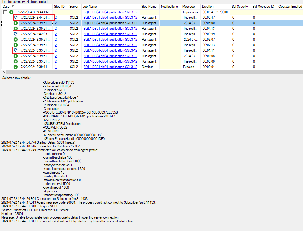

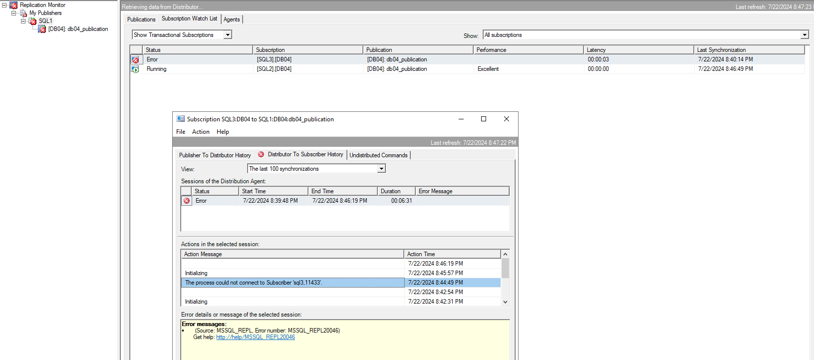

以上在SSMS中操作完全没有问题,当订阅创建完成之后,打开Replication Monitor查看复制状态的时间就开始报错了,一下用一个发布,创建了两个订阅,其中SQL2上的订阅是正常的,仅作为对比参考来阐明问题缘由。
回到第一节中提到的事务复制相关的历程,其中这个出错的历程就是Distrubution Agent历程,也即从distribution服务器将逻辑日志往subscriber端推送的时间,distribution服务器连接subscriber时间失败,找到对应的Job后查看日志状态,日志显示:the process could not connect to Subscriber SQL3,11433。
首先可以确认的是,分发服务器到订阅服务器(SQL3,11433)之间的网络是通的,端口号也是通的,创建复制时输入的连接信息也是没有问题的,那它为什么就连不上呢?

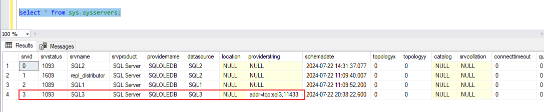

事务复制相关的链接服务器

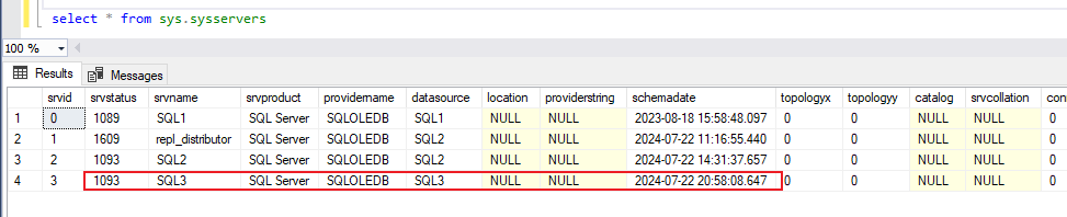

经过反复尝试之后,发现在创建订阅的时间,如果订阅服务器是非标端口,也即自界说端口,在创建的link server中会指定一个providerstring,这个与正常情况下创建的订阅(比如SQL2这个服务器)的link server 信息是不一致的。
通过别名映射到订阅服务器

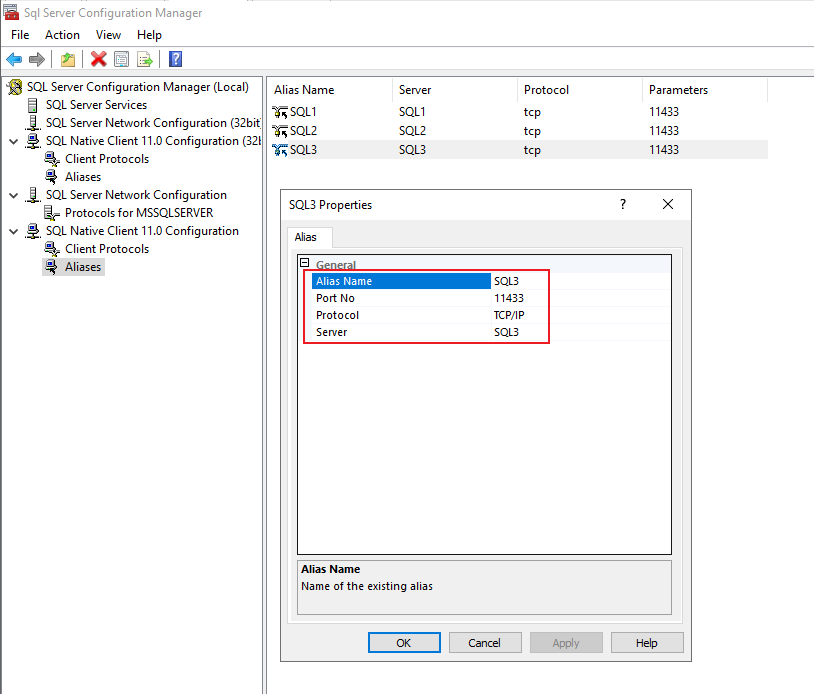

经过查询发现,在SQLServer的replication中,如果是非标端口,需要再SSCM中界说一个别名(Aliases)作映射,也即在发布端创建一个订阅服务器的Server名称和一个端口号,重新映射成一个别名,然后在创建订阅的时间利用这个别名,可以规避上述问题。

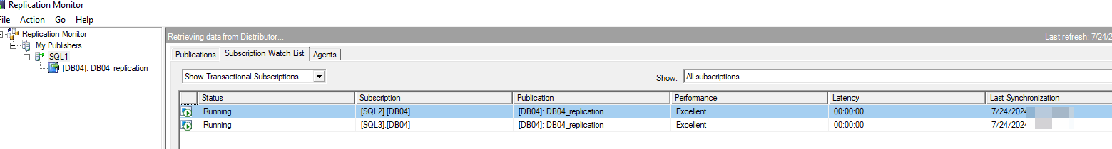

在发布服务器上创建别名之后,重建创建订阅,事务复制开始规复正常。
基于别名创建订阅之后,自动生成的连接服务器没有providersting
事务服务规复正常。
