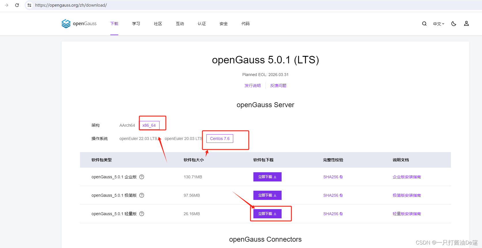

下载安装包

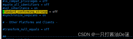

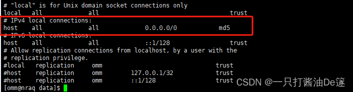

5.修改设置
修改监听ip的设置和暗码加密的方式,防止navicat无法毗连。
修改 standard_conforming_strings 转义符,防止插入转义符被识别为字符串.
  1. vim data/pg_hba.conf
  2. # 然后进行搜索下列关键字  附: trust一般用于本地连接不进行密码校验
  3. # /host    all    搜索到这行 把"127.0.0.1/32"替换成"0.0.0.0/0" 和 把"trust"f替换成"md5"

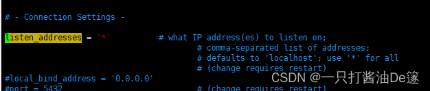

  4. vim data/postgresql.conf
  5. # 搜索"#listen_addresses" 即/#listen_addresses 搜索后 将最前面的"#"去掉 和 将"localhost"替换成*

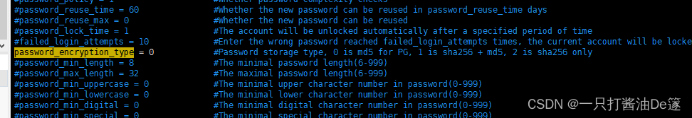

  6. # 搜索"4" 即/password_encryption_type  即将前面的#去掉 和将2修改成为0代表使用md5的加密方式
  7. # 搜索"standard_conforming_strings" 即/standard_conforming_strings  即将前面的#去掉 和将on修改成为off代表使用旧方式的转义符

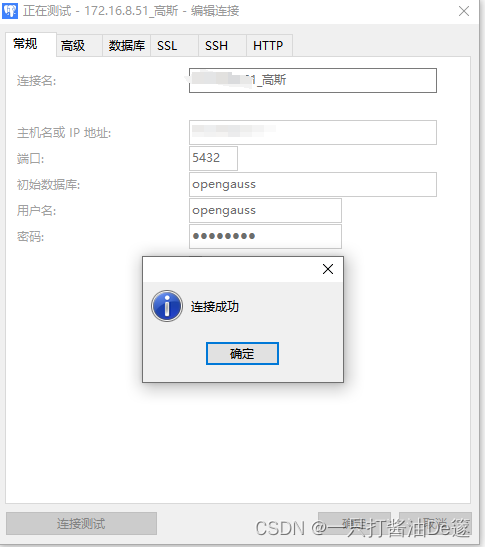

7.navicat毗连数据库
