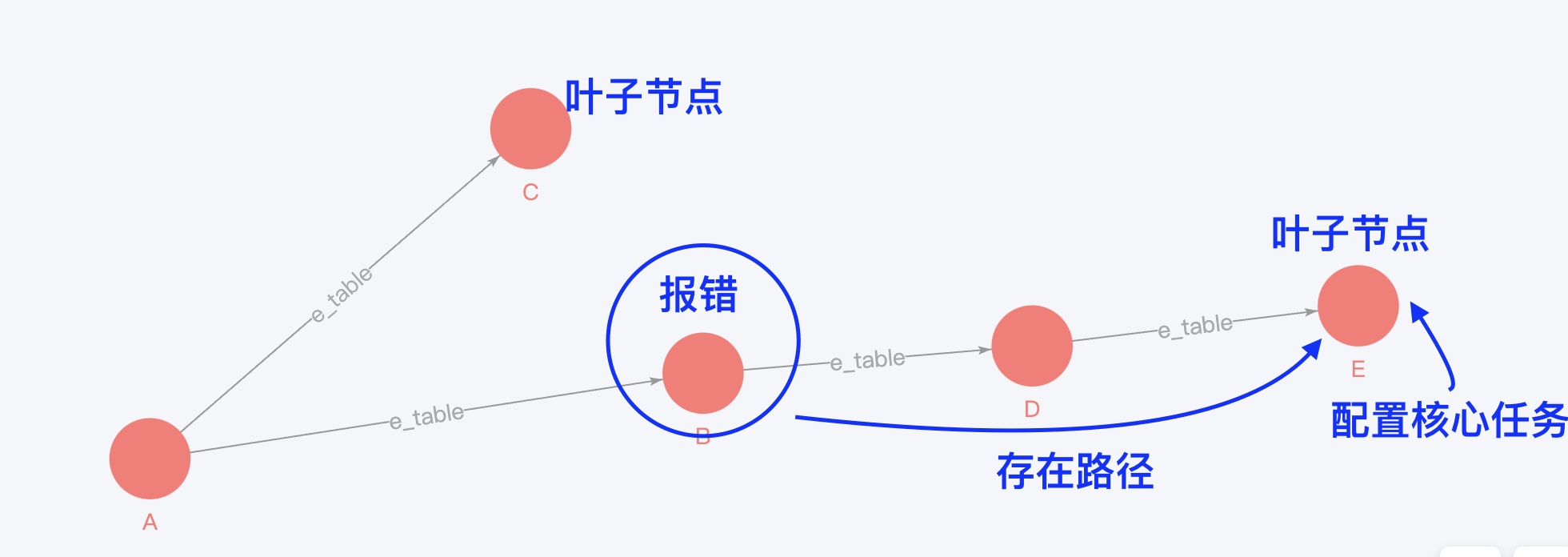

本质是路径查找,本文这里使用了图数据库,或者你也可以自己使用Java实现路径查找。
下面是必要实现的目的,看一组任务的关系,如下图所示,存在 A/B/C/D/E 五个任务,E 任务被配置为核心任务,当 B 任务报错时,检测到 B 和 E 之前存在路径,则必要电话告警。
以是在配置核心链路告警的时候,我们只必要配置叶子节点,在实际生产中,一般是应用层的任务,比如报表、标签、接口数据等任务。

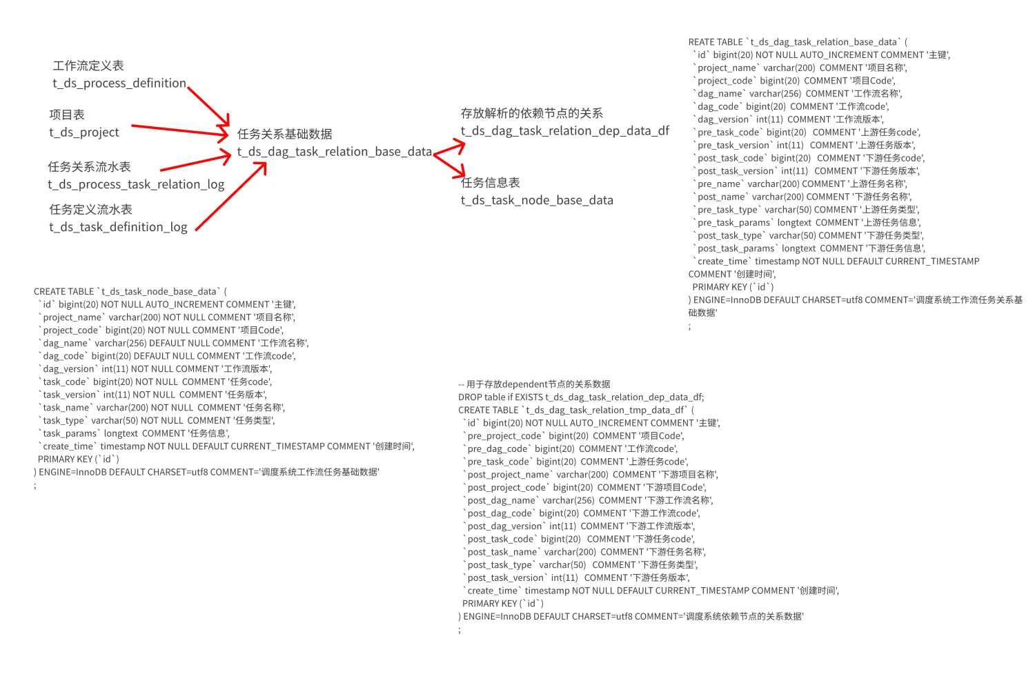

清洗依赖数据
核心逻辑就是把所有工作流内部、跨工作流以及跨项目的依赖全部清洗出来,生成一张关系表。具体清洗逻辑,可以看:海豚调理监控:新增依赖缺失巡检,上游改动再也不用担心了!

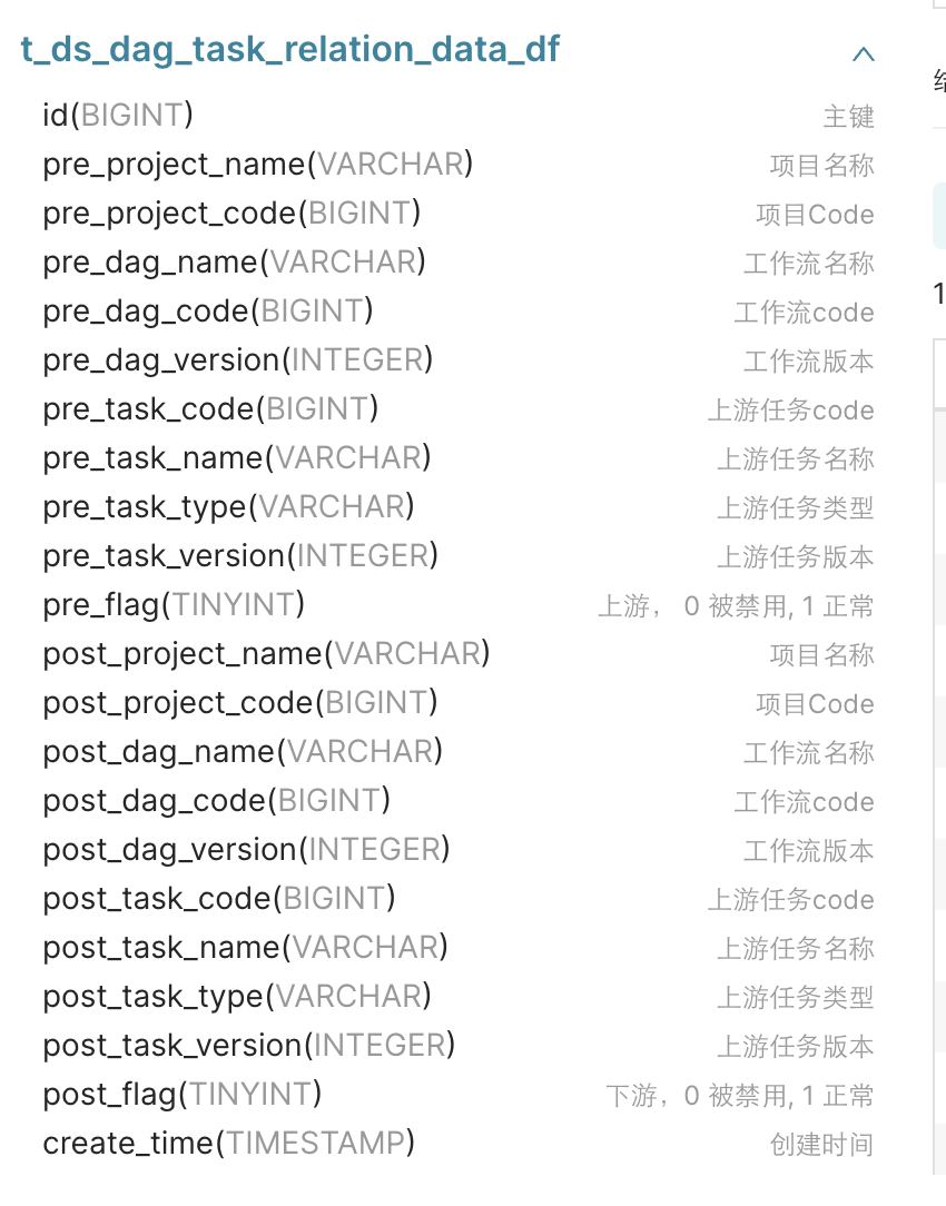

最终生成了
t_ds_task_node_base_data 任务基础表,后续会用于 Nebula Graph,这个后面会讲。
t_ds_dag_task_relation_data_df 关系最终表,后续会用于 Nebula Graph,这个后面会讲。
t_ds_dag_task_relation_data_df 这个表结构如下:

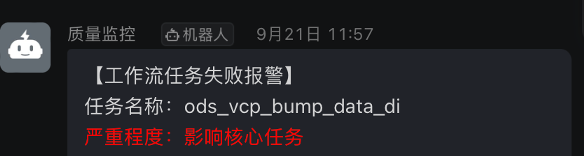

封装好接口之后,任务失败的程序调这个接口,判断失败任务是否影响核心任务,假如影响就打电话。
钉钉告警样式:
电话告警,直接给对应负责人打电话。
至此,我们淘汰了很多任务告警的配置工作,只必要关注核心的叶子节点是什么,也就是核心的应用任务是什么,大大提高了任务告警的配置服从!!!
