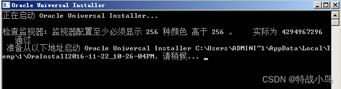

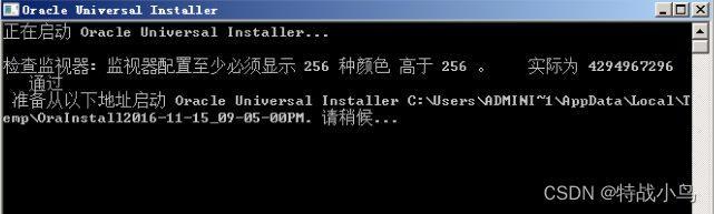

(1)点击目次Win64_11g R2/database下的setup.exe安装,如图10所示。系统将启动Oracle Universal Installer,然后举行先决条件查抄。

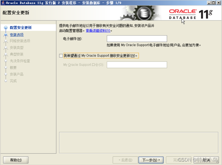

(2)配置安全更新中,将取消勾选“接收安全更新”,如图11所示。

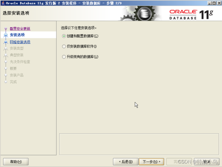

(3)安装选项选择“创建和配置数据库”,如图所示。然后点击下一步。

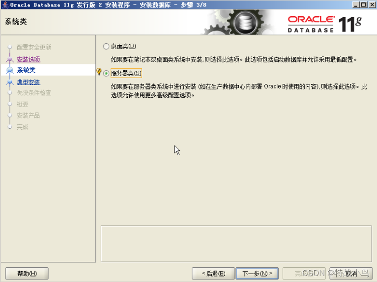

(4)系统类选择中,选择“服务器类”,如图所示。然后点击下一步。

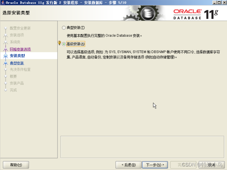

(6)安装范例选择“高级安装”,如图所示,然后点击下一步。

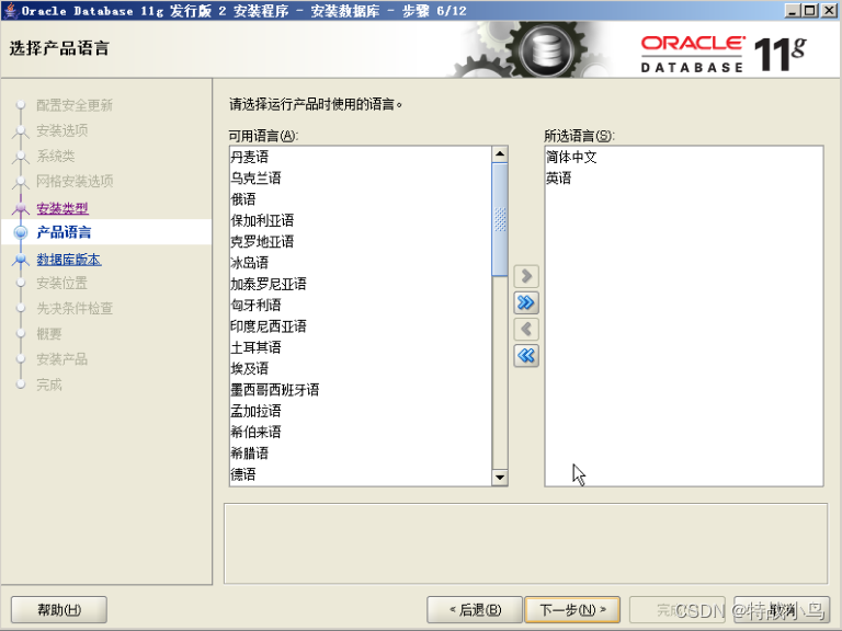

(7)产物语音默认即可,默认选择了简体中文和英语,如图所示,然后点击下一步。

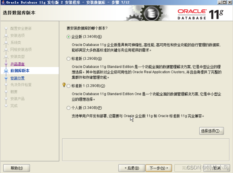

(8)数据库版本选择“企业版”,如图所示,然后点击下一步。

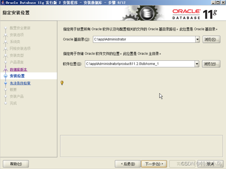

(9)安装位置默认即可,也可根据实际环境调整,发起利用默认路径安装,可调整盘符,不发起修改目次结构。如图所示。

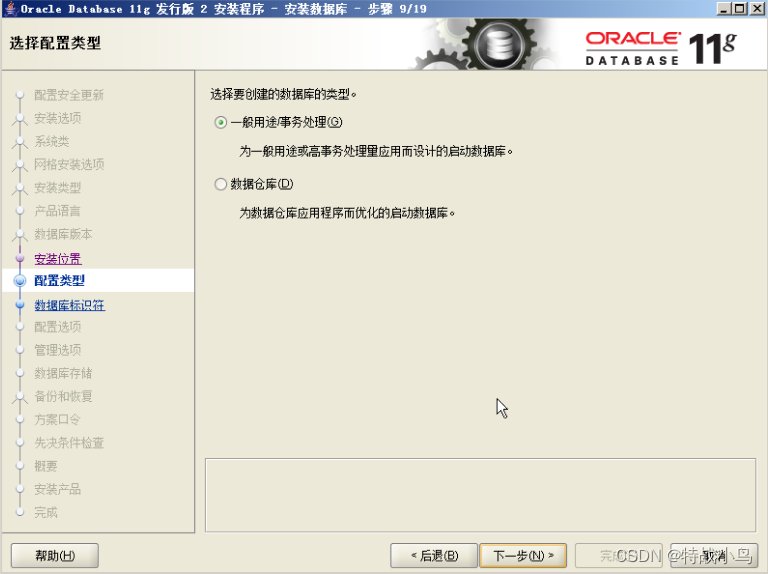

(10)配置范例选择“一样平常用途/事件处理”,如图所示,然后点击下一步。

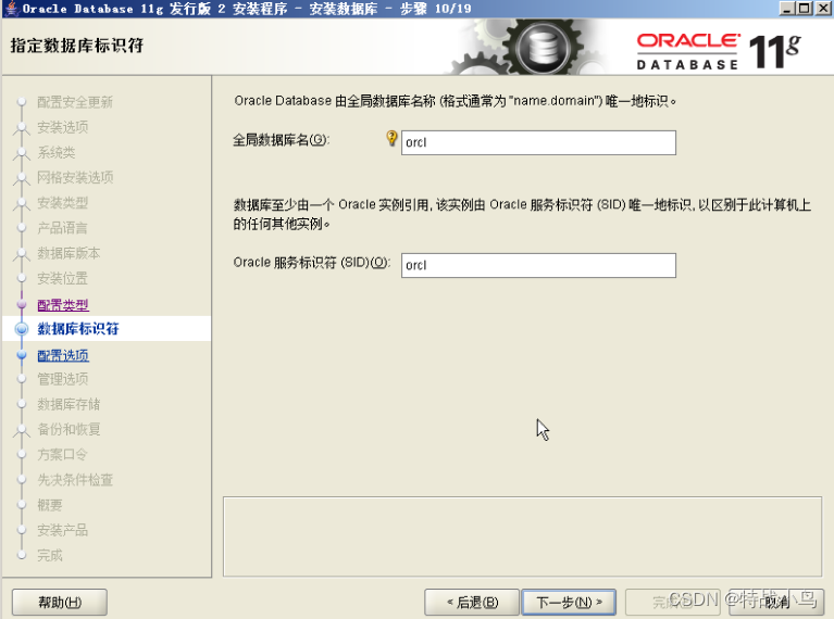

(11)全局数据库名和和Oracle服务标识符可都利用“orcl”,如图所示,然后点击下一步。

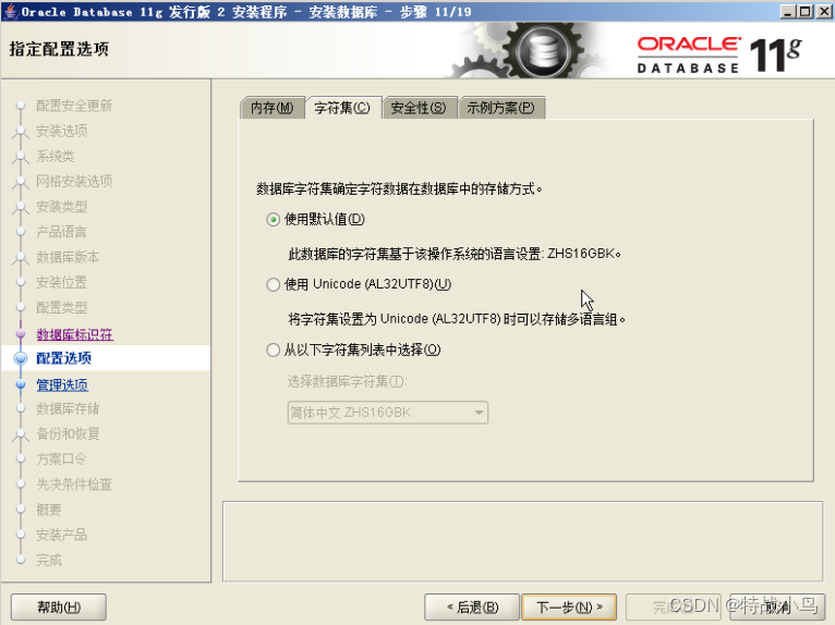

(12)配置选项利用默认值即可,如图所示,然后点击下一步。

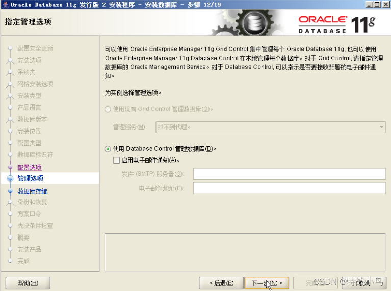

(13)管理选项选择“利用Database Control管理数据库”,不启用电子邮件关照,如图所示,然后点击下一步。

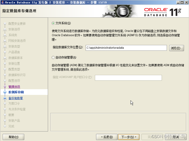

(14)数据库存储选择“文件系统”,路径默认,假如前面的安装路径调整了盘符,此处应该与前面的保持一致。如图所示,然后点击下一步。

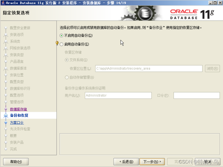

(15)备份和规复选择“不启用主动备份”,如图所示,然后点击下一步。

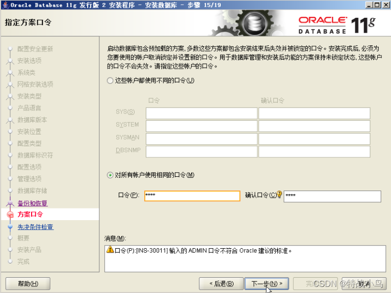

(16)方案口令选择“对全部账户利用相同口令”,输入两次口令,如图所示,然后点击下一步。

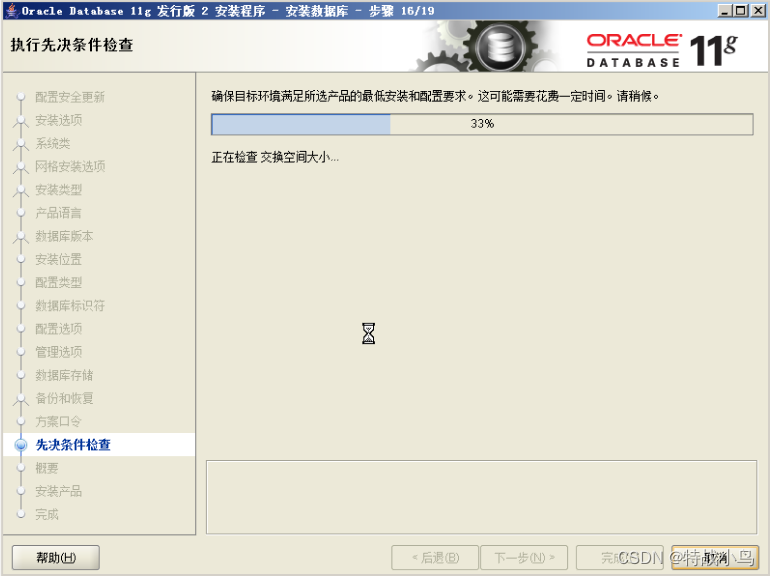

(17)先决条件查抄主动完成。如图所示。

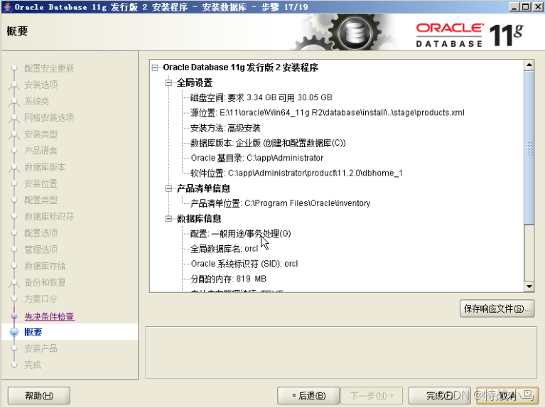

(18)先决条件查抄完成之后,主动调整至摘要界面,点击完成即可,如图所示。

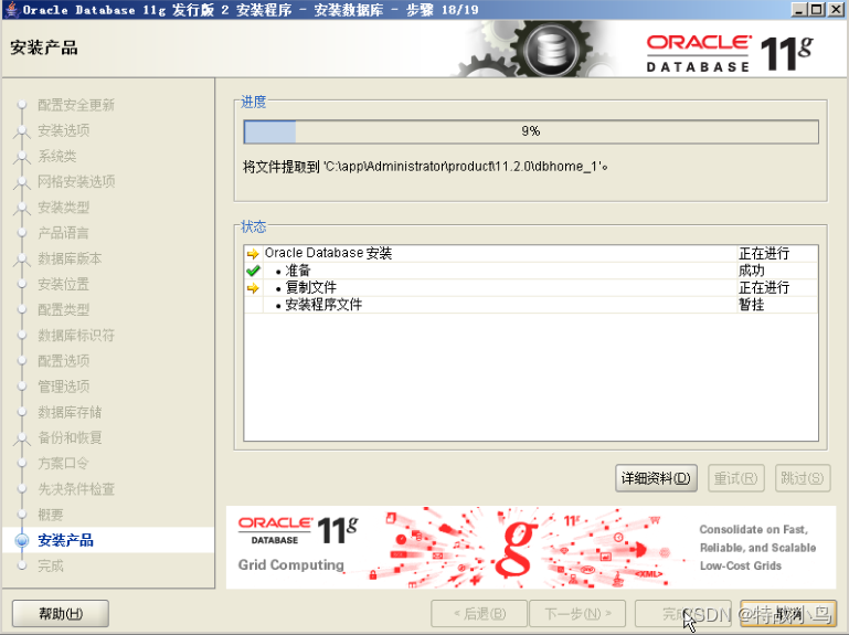

(19)点击完成之后开始安装产物,必要十几分钟。如图所示。

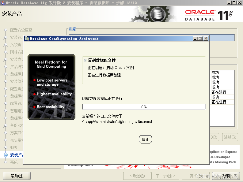

(20)产物安装完成之前会创建克隆数据库,如图所示,切记不要点击停止。出现告诫也不要紧,安装完成点击关闭即可。

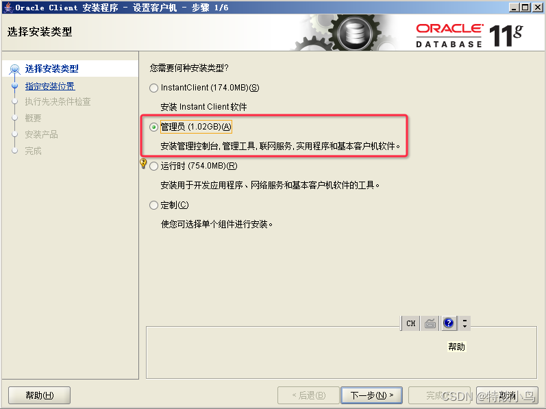

(2)在选择安装范例中选择“管理员”,如图所示,然后点击下一步。

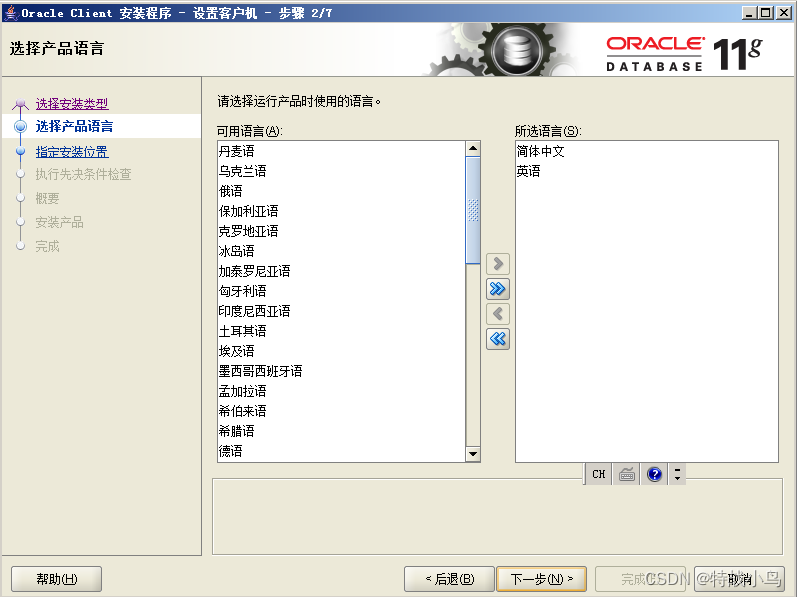

(3)产物语言默认即可,如图所示,然后点击下一步。

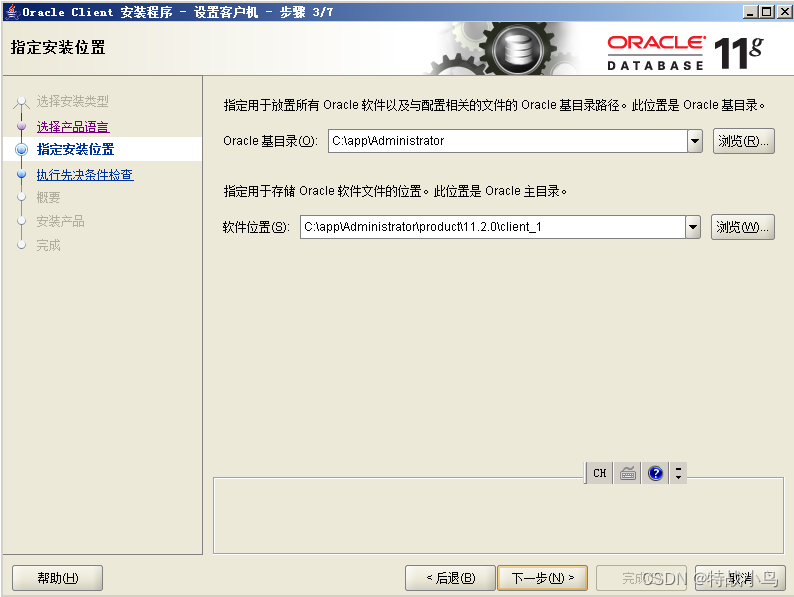

(4)指定安装位置与服务端安装位置对应,发起不要修改目次结构,如图所示。

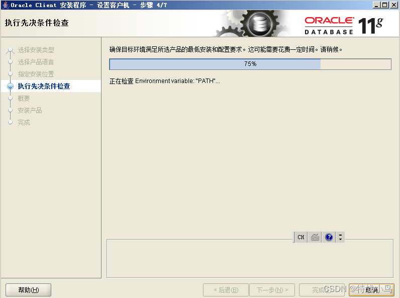

(5)执行先决条件查抄,默认执行即可,如图所示。查抄完毕跳转到概要界面,点击“完成”,开始安装产物。

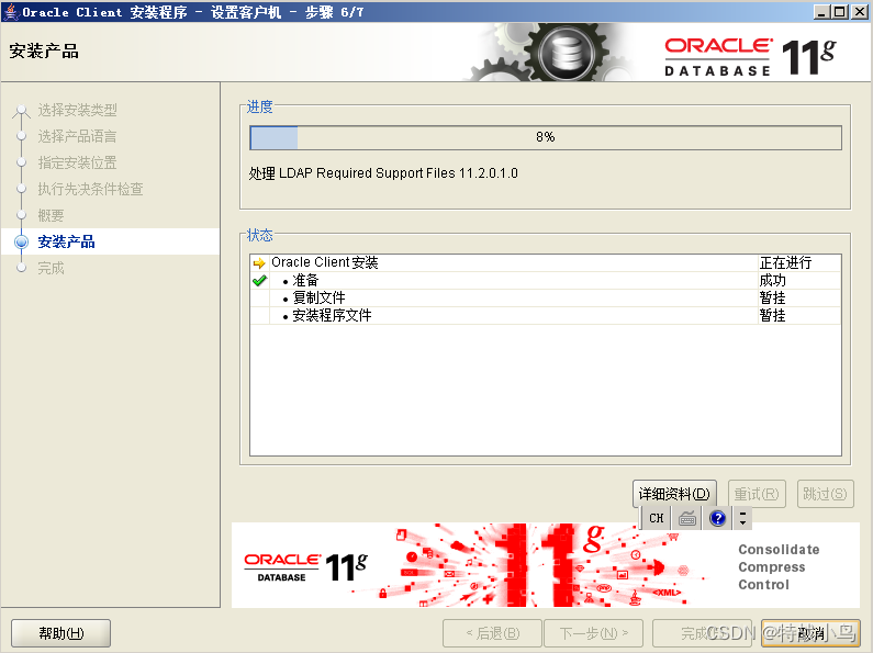

(6)安装产物进度,请耐心等待,如图所示,安装完成点击关闭即可。

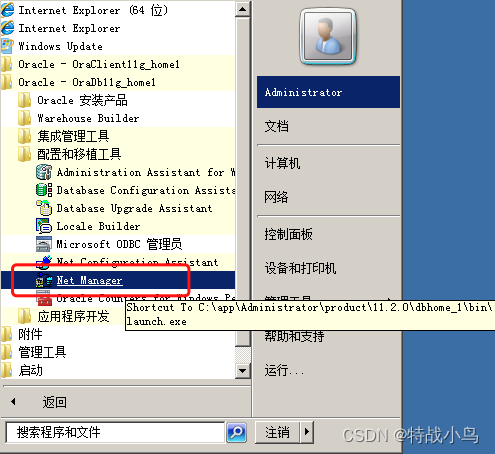

(1)点击开始->全部程序->打开客户端的Net Manager,举行服务端配置,如图所示。

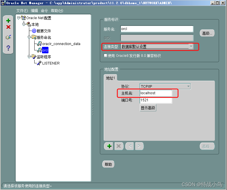

(2)配置服务命名,将连接范例改为“数据库默认设置”,地址配置中主机名改为“localhost”。如图所示。

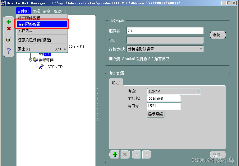

(3)步骤(2)完成后必要保存网络配置,如图所示。

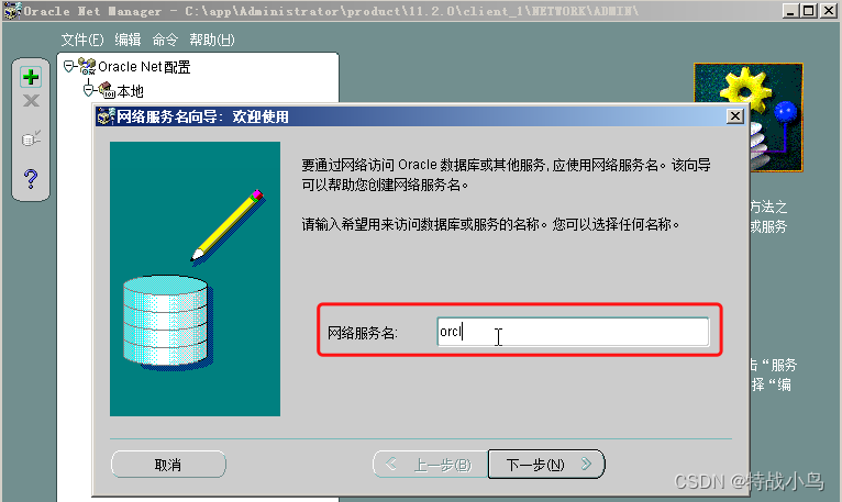

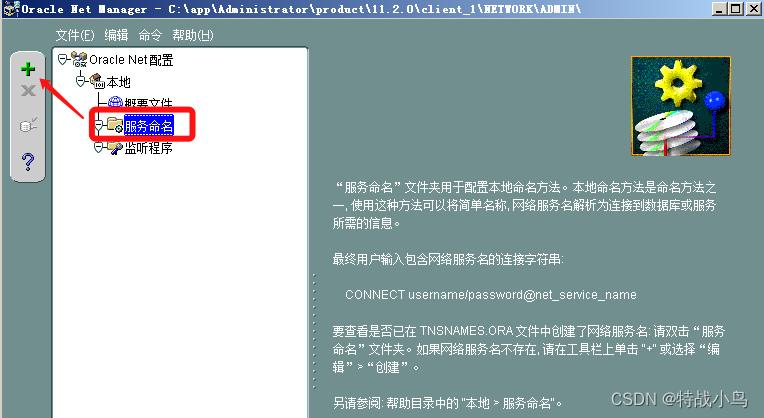

(5)根据步骤(1)的方法,打开客户端的Net Manager,举行客户端配置。初始安装服务命名是空的,必要添加,如图所示。

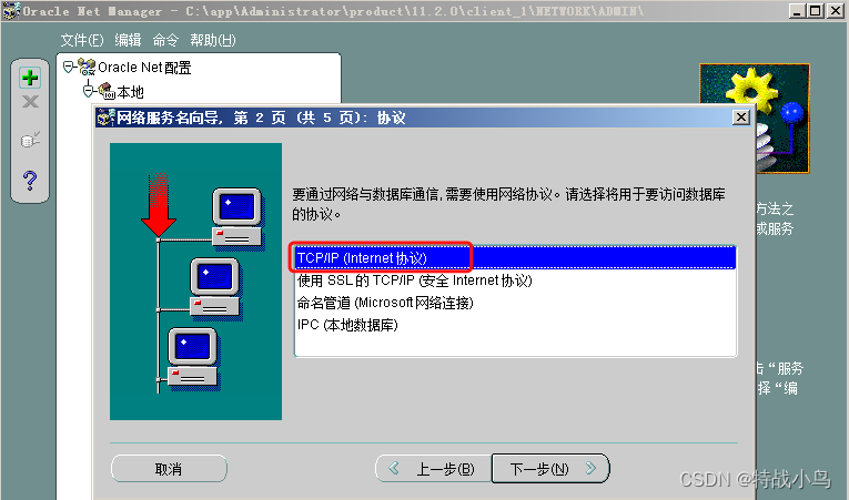

(6)网络服务名输入orcl,然后点击下一步,如图所示。
(7)在协议中选择“TCP/IP(Internet协议)”,然后点击下一步,如图所示。

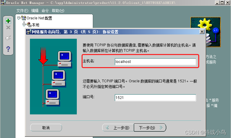

(8)协议设置中主机名填写“localhost”,端口号默认为1521,然后点击下一步,如图所示。

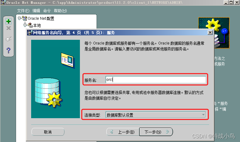

(9)服务配置中,服务名填写“orcl”,连接范例选择“数据库默认设置”,如图所示,然后点击下一步。

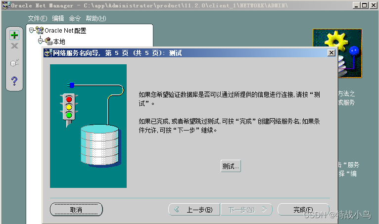

(10)此步骤先不用测试,直接点击完成。如图所示。客户端监听程序不用配置。

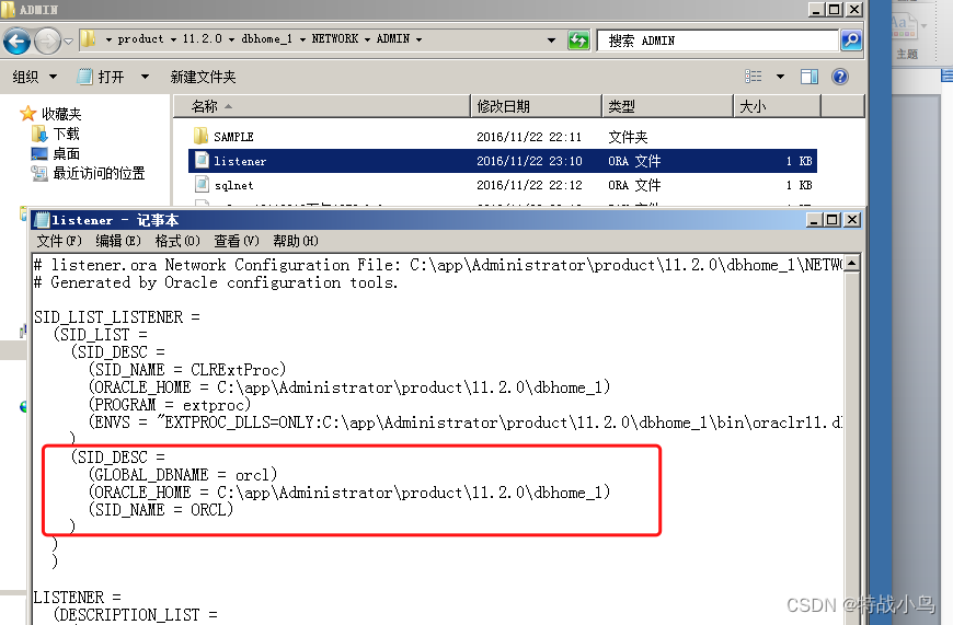

(11)将下面的一段代码配置复制到客户端安装路径中的对应位置并保存,如图所示。假如安装时盘符大概服务名做了修改,以下代码也必要做相应修改。
 (SID_DESC =
     (GLOBAL_DBNAME = orcl)
     (ORACLE_HOME = C:\app\Administrator\product\11.2.0\dbhome_1)
     (SID_NAME = ORCL)

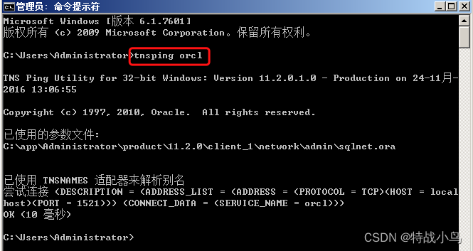

(13)测试oracle是否安装成功,在下令行输入“tnsping orcl”,然后回车,其中orcl是全局数据库名称。假如出现如下效果,说明安装成功。如图所示。
