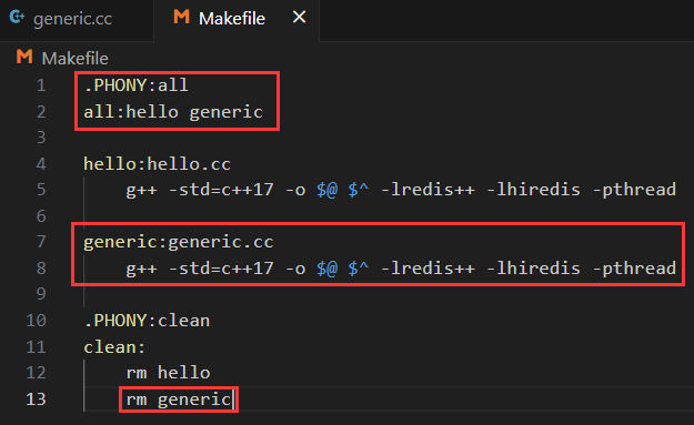

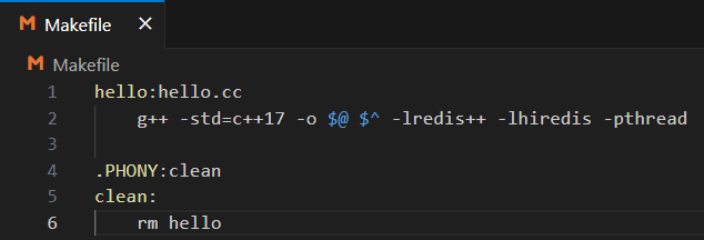

Redis 库最多可以支持到 C++17 版本。(假如是用 Centos,必要留意 gcc/g++ 的版本,看是否支持 C++17。不支持的话,选用 C++11 版本也是可以的)
  1. hello:hello.cc
  2.         g++ -std=c++17 -o $@ $^ /usr/local/lib64/libredis++.a /usr/local/lib/libhiredis.a -pthread
  3. .PHONY:clean
  4. clean:
  5.         rm hello

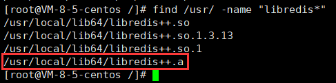

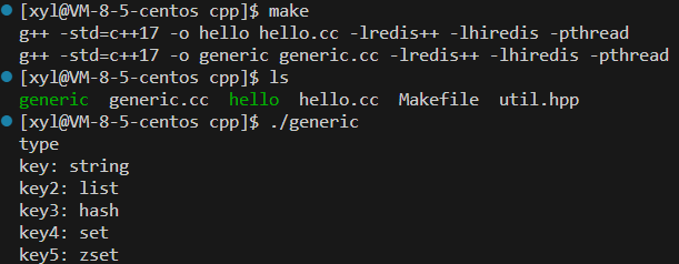

编译程序时,必要引入的库文件(由于差别系统中安装好的库地点位置会存在差异,因此要留意⽂件路径是否存在。可以用 find 命令来查找库地点的目录):
  • Redis++ 自己的静态库
  • hiredis 静态库
  • 线程库
也可以选择使用动态库链接:

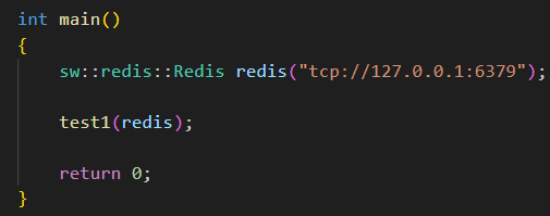

2、hello.cc
  1. #include <iostream>
  2. #include <vector>
  3. #include <string>
  4. #include <unordered_map>
  5. #include <sw/redis++/redis++.h>
  6. using std::cout;
  7. using std::endl;
  8. using std::vector;
  9. using std::string;
  10. using std::unordered_map;
  11. int main()
  12. {
  13.     // 创建Redis对象时,需要在构造函数中指定redis服务器的地址和端口
  14.     sw::redis::Redis redis("tcp://127.0.0.1:6379");
  15.     // 调用ping方法,让客户端给服务器发了一个PING,然后服务器就会返回一个PONG,就通过返回值获取到
  16.     string result = redis.ping();
  17.     std::cout << result << std::endl;
  18.     return 0;
  19. }

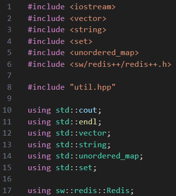

  •  #include <> 在系统目录中搜索头文件
  • #include "" 在项目目录中搜索头文件
这里必要包罗 redis-plus-plus 的头文件:redis++.h

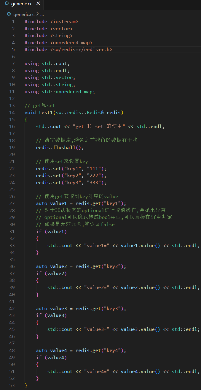

三、使用通用命令
1、get & set

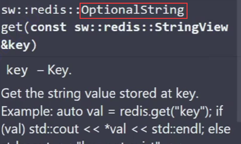

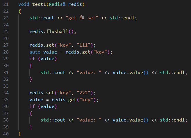

(1)get
此处的 Optional 可以体现:“非法值” / “无效值”(nil)
假如直接使用 std::string 来体现,则不方便来体现 nil(无效值);假如使用 std::string* 来标识,虽然可以用 nullptr 体现无效,但是返回指针又会涉及到内存题目。
boost 很早就引入了 optional 类型,在 C++14 版本中就正式是纳入尺度库了。因为用户大概选用的是 C++11 版本,以是作者自己封装了一个 OptionalString。

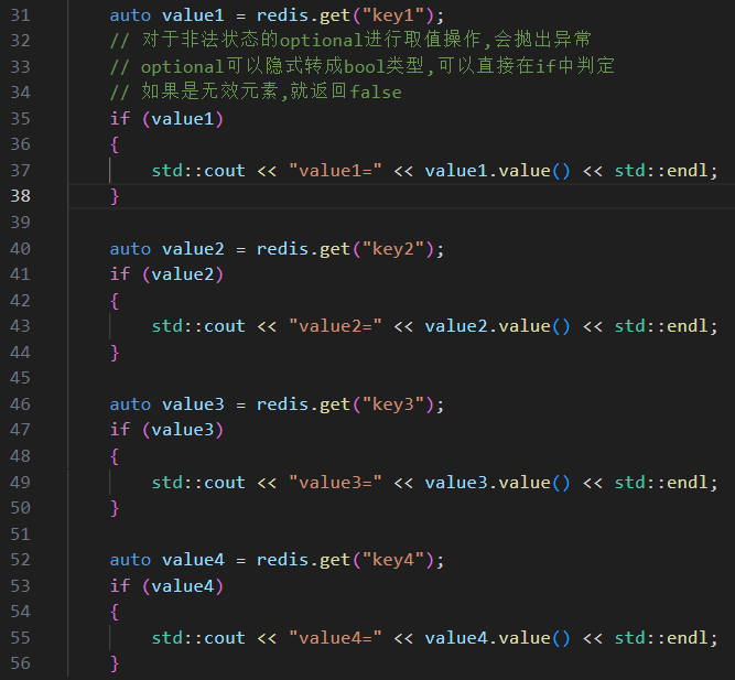

使用 get 获取到 key 对应的 value:
也可以不选择 if 来做判定,而是选用 try-catch。但在实际上,C++ 中不太会经常使用 try-catch。缘故原由如下:
  • try-catch 会存在额外的运行时开销,对于性能寻求极致的 C++ 来说不太合适。
  • try-catch 相比于其他语言(Java、Python)来说有点弱。
上面的 value1 ~ value4 都是 optional 类型,sw::redis::OptionalString 不支持 << 运算符的重载。这里也没有必要给 optional 搞一个 << 的重载,只必要把 optional 内里包罗的元素取出来即可(optional 可以当作只包罗一个元素的容器)。

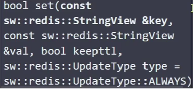

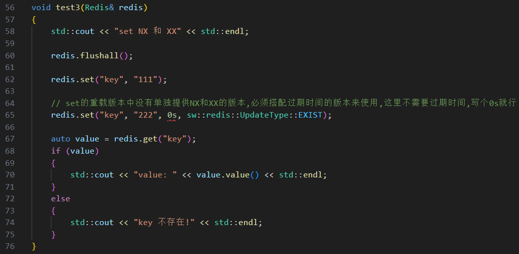

(2)set
这里用到了 StringView 这样的类型(是在 sw::redis 命名空间里的).
  • std::string 是可修改的,既能读,也能写。
  • StringView 是只读的(不能修改),针对只读操纵,做很多的优化工作,效率比 std::string 更高。(在 C++17 尺度库中也提供了一个 std::string_view)
StringView 中的各种操纵和 string 类似,只不过是包罗了一些只读方法。

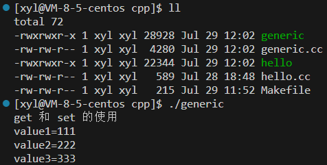

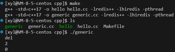

(3)运行程序

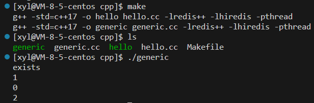

A. Makefile
B. generic.cc
C. 运行结果

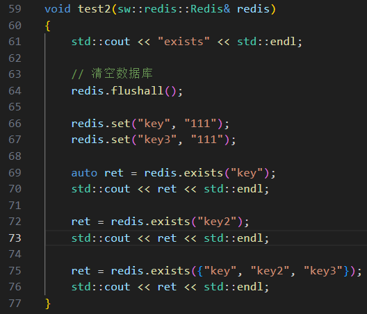

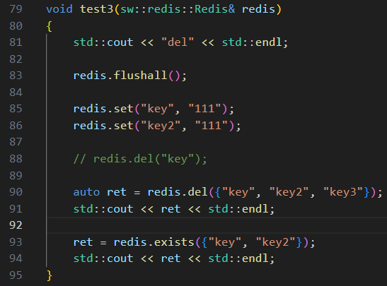

2、exists & del
(1)exists
(2)del
进行单元测试时,扫除数据操纵是放在开始,还是结束呢?
   放在开始更好一些。因为假如放在结束的位置,一旦执行的程序中心出现异常,就大概导致清理代码没有执行到。另一方面,放在开始的位置,当执行完一个操纵之后,此时 Redis 里仍然是有数据的,也方便我们手工来检查数据的内容。

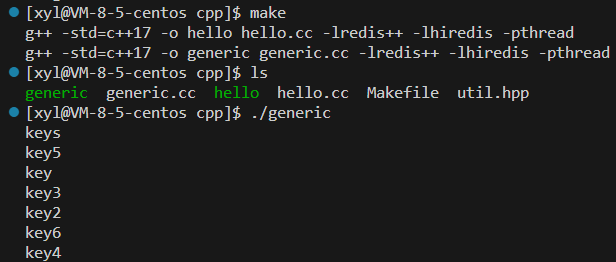

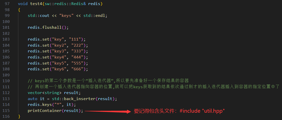

3、keys

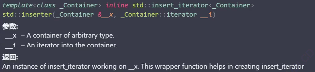

通常,一个迭代器紧张是体现一个 “位置”。
STL 中的 5 种迭代器类型:
  • 输入迭代器('*',"++" 对它来说不会产生影响,紧张操纵是 '='(把另一个迭代器赋值给这个插入迭代器),例如:it:插入迭代器;it2:普通迭代器。此时 it=it2 相当于是获取到 it2 指向的元素,然后把元素按照 it 当前插入迭代器的位置和动作来执行插入操纵,好比 it 是一个 back_insert_iterator,就是把 it2 指向的元素插入到 it 指向的容器末尾,相当于调用了一次 push_back)
  • 输出迭代器(上面的插入迭代器(“位置” + “动作”)本质上也是一种输出迭代器,尺度库中紧张有三个:font_insert_iterator(区间开头,往前面插入)、back_insert_iterator(区间末尾,往背面插入)、insert_iterator(区间恣意位置,往该位置之前插入),一样平常不会直接构造出这几个对象(构造函数写起来比较贫苦),一样平常会使用一些辅助函数来进行构造)
  • 前向迭代器
  • 双向迭代器
  • 随机访问迭代器(最大的上风:以 O(1) 快速定位到指定位置,紧张也是由于内存支持随机访问)
这里直接使用容器作为参数,keys 内部直接操纵容器进行插入不就行了吗,为什么还要通过迭代器绕一个大圈子呢?
   解耦合。代码要寻求高内聚、低耦合。
  keys 这个操纵看不到容器,容器也看不到 keys 操纵。此时,它们双方都使用迭代器这样一个中心媒介来去进行交互。此时,keys 的迭代器可以指向 vector,也可以指向别的的容器。换句话说,给你一个 vector 容器,它可以搭配 keys 使用,也可以搭配其他函数使用。也就是说,任何一个容器可以和恣意函数搭配使用。

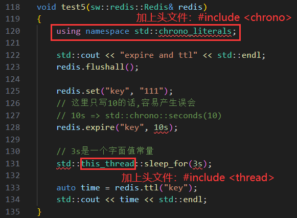

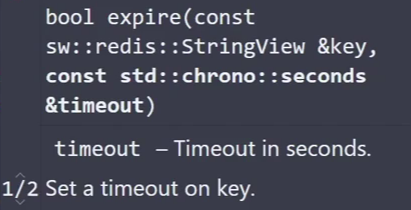

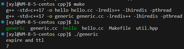

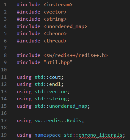

4、expire & ttl

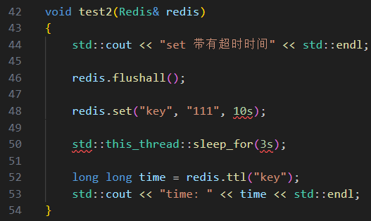

  • Linux:sleep 是以 s 做单元的
  • Windows:Sleep 是以 ms 做单元的
系统函数是和系统相关的,同样的功能在差别的系统上大概是完全差别的函数。更好的选择是使用尺度库的函数,C++ 提供了 thread -> sleep_for。

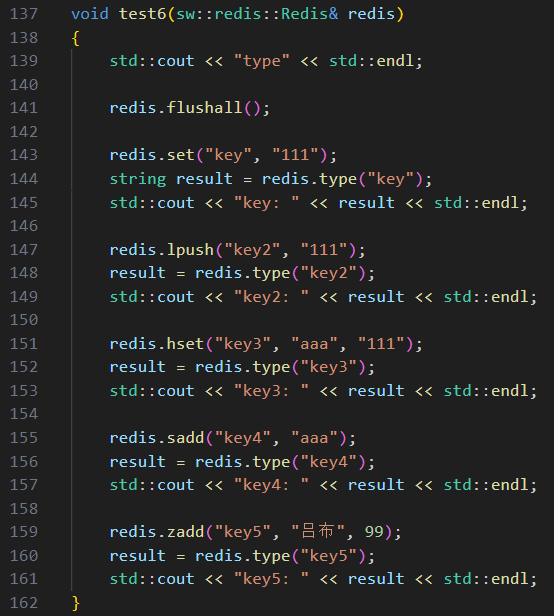

5、type

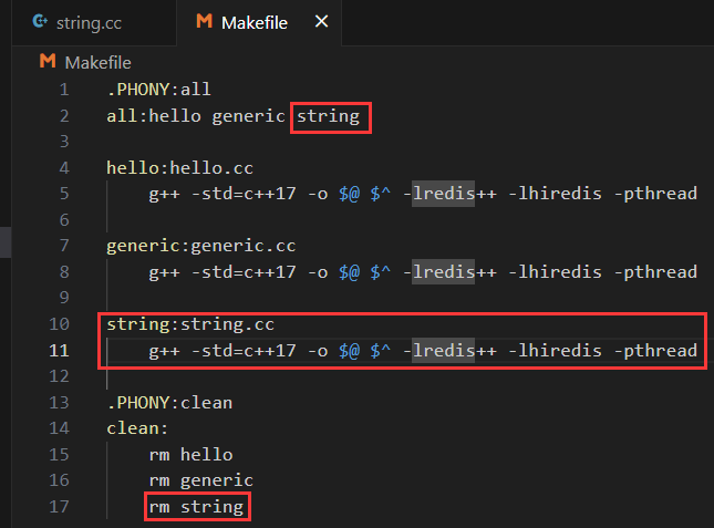

(2)运行程序
A. Makefile
B. 运行程序

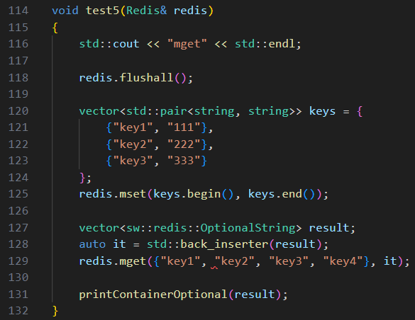

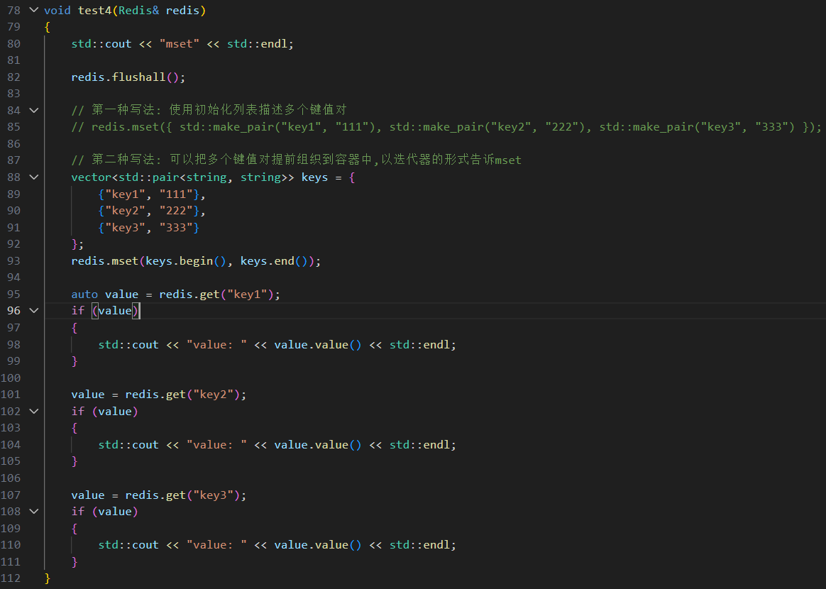

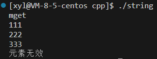

2、mget & mset

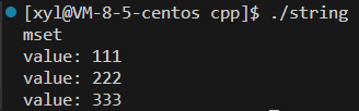

(1)mget
(2)mset

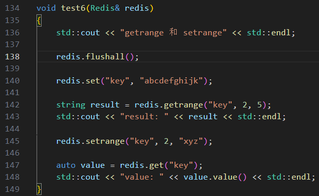

3、getrange & setrange

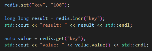

4、incr & decr

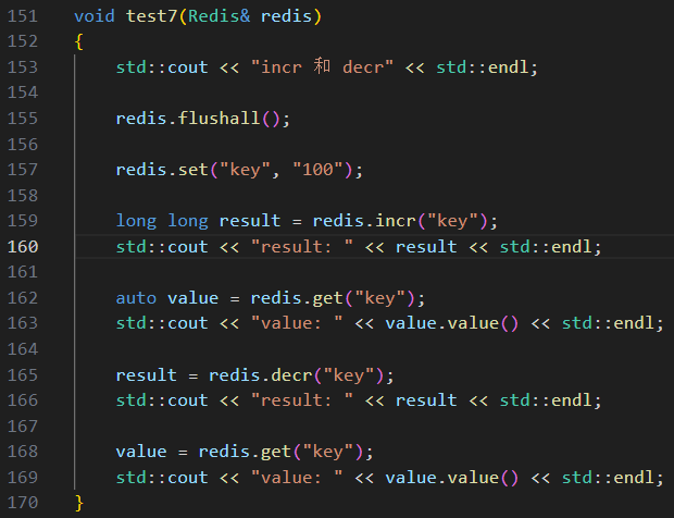

(1)incr
(2)decr

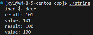

(3)运行程序
  • incr 和 decr 得到的都是 long long 类型。
  • get 得到的是 OptionalString 类型(必要手动转换成数字)

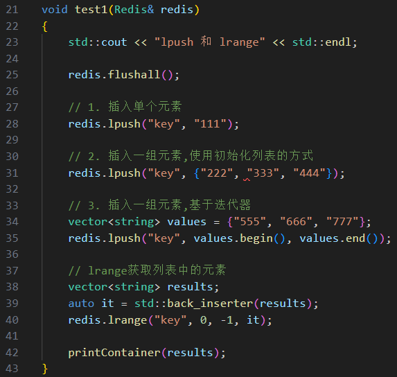

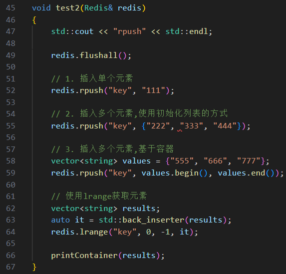

五、list
1、lpush & rpush & lrange

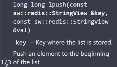

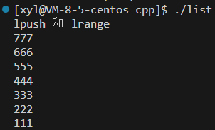

(1)lpush & lrange

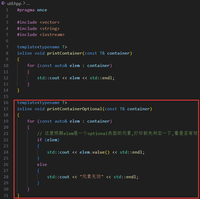

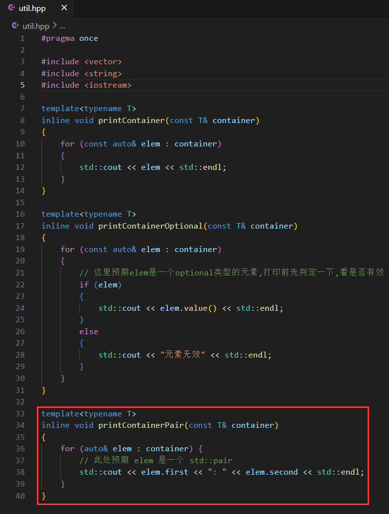

   redis-plus-plus 这个库的接口风格计划非常统一。当一个函数参数必要传递多个值的时间,往往都是支持初始化列表或者是一对迭代器的方式,来进行实现的。当一个函数的返回值必要体现多个数据的时间,也往往会借助插入迭代器,来实现往一个容器中添加元素的结果。当某些场景涉及到无效值时,往往会搭配 std:ptional 来进行使用。
  lpush 是头插,以是每次新的元素都是插入到 list 开头,越厥后的元素就越是排在前面。

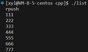

(2)rpush & lrange

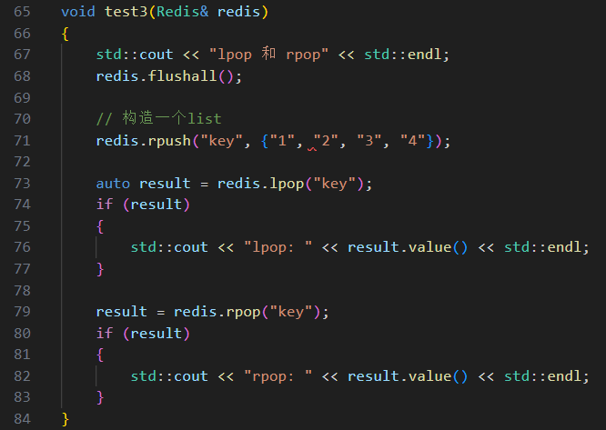

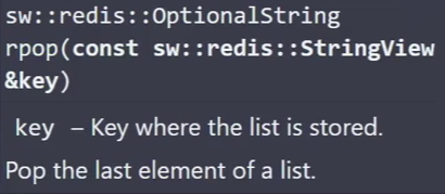

2、lpop & rpop

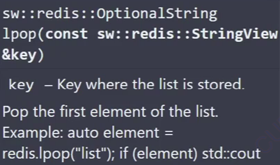

3、blpop

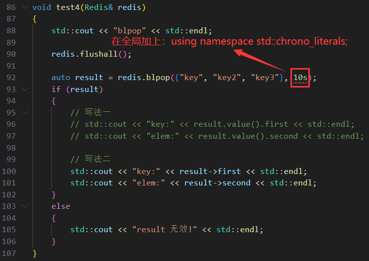

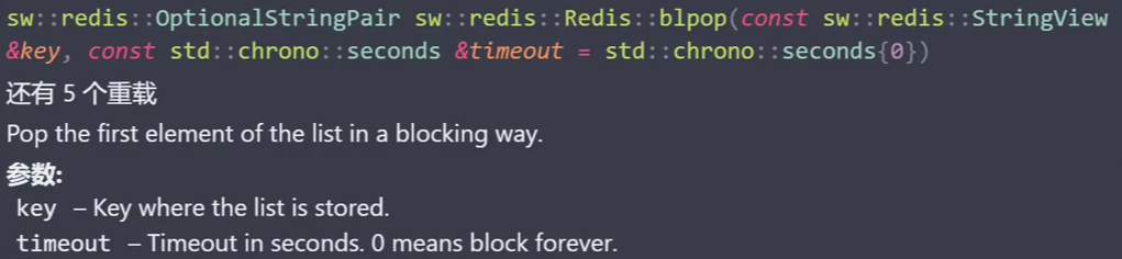

optional 内里包裹着一个 pair,pair 内里是 string。
blpop 要返回的内容是两个部门:
  • 这个元素附属于哪个 list(blpop 可以同时监听 list)。
  • 当前被删除的元素。
blpop 可以设定超时时间。假如在指定时间内,还没有别的客户端往指定的 list 中插入元素,此时 blpop 就直接返回了,此时返回的就是一个无效值。
对于 std:ptional 类型来说,可以直接使用 -> 来访问 optional 内部包罗的元素的成员变量。

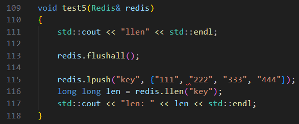

4、llen

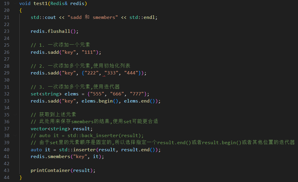

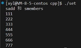

1、sadd & smembers

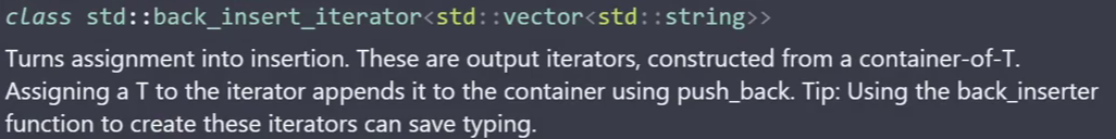

back_inserter 是把末尾位置和 push_back 两个操纵绑定到一起了,但是 set 里没有 push_back,但是 set 有 insert 方法,和 insert 对应的是 insert_iterator。

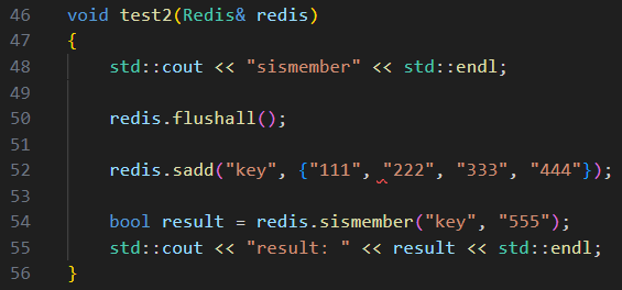

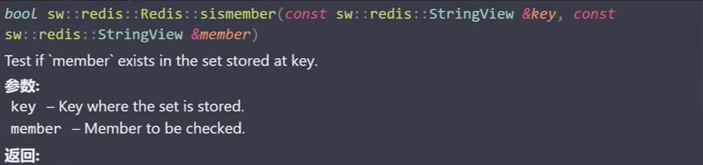

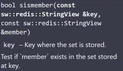

2、sismember

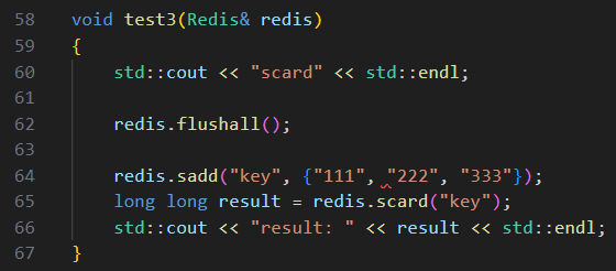

3、scard

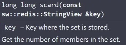

4、spop

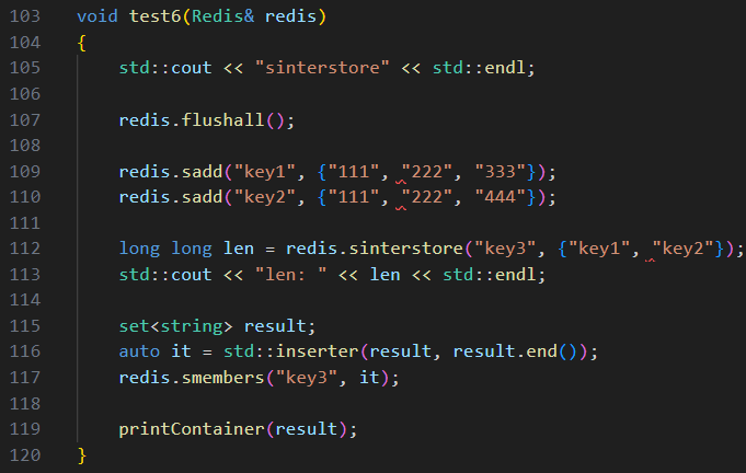

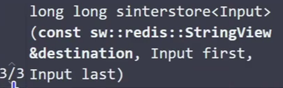

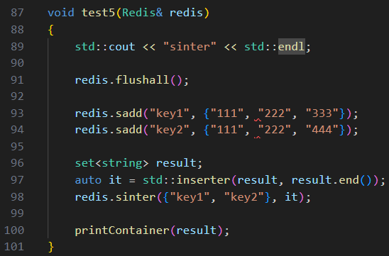

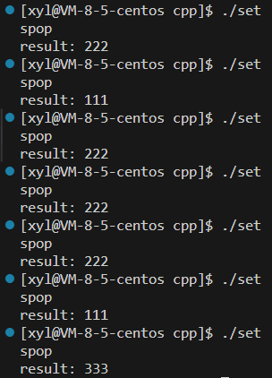

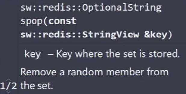

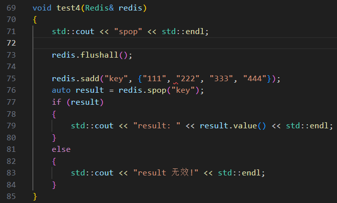

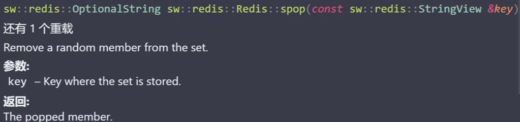

5、sinter

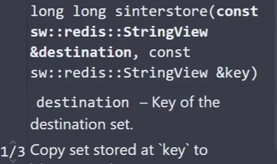

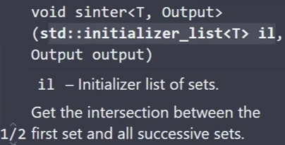

6、sinterstore

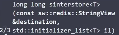

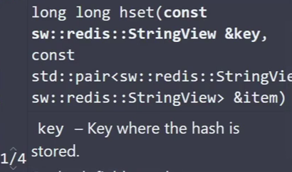

七、hash

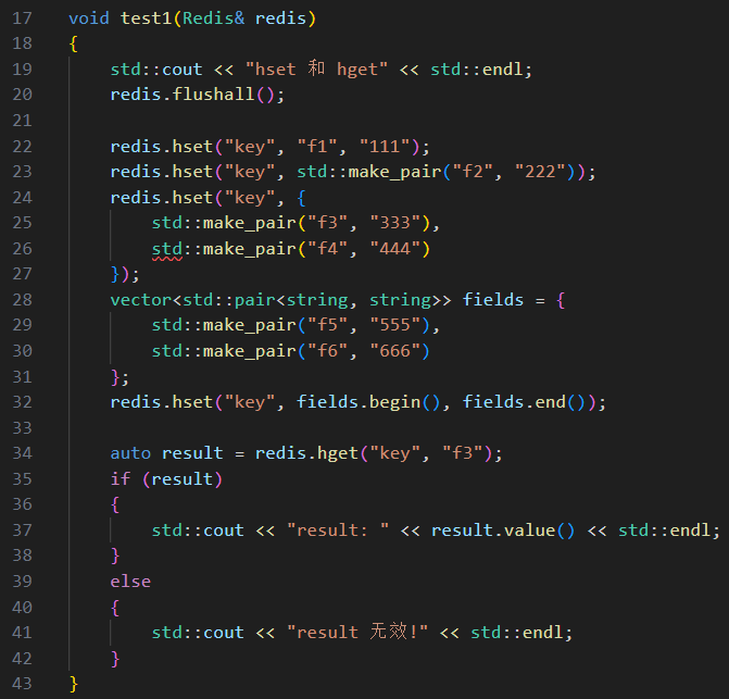

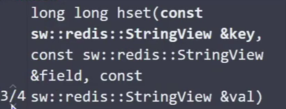

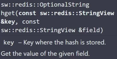

1、hset & hget

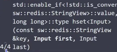

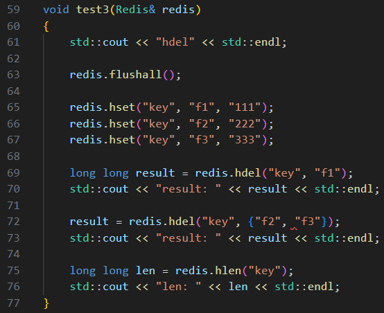

(1)hset

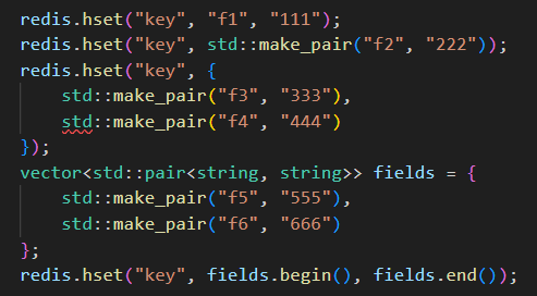

hset 也能够一次性插入多个 field-value。

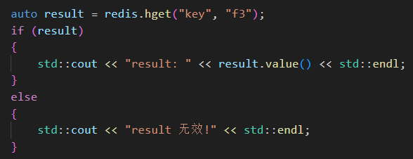

(2)hget

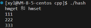

(3)运行程序

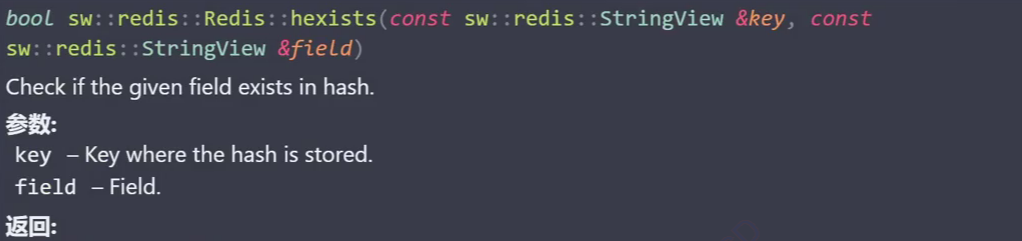

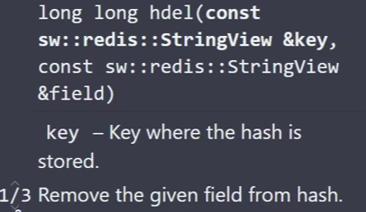

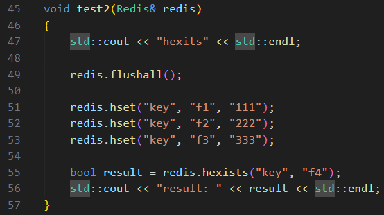

2、hexists

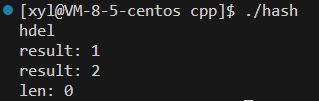

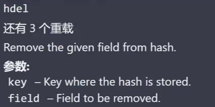

3、hdel & hlen
4、hkeys & hvals

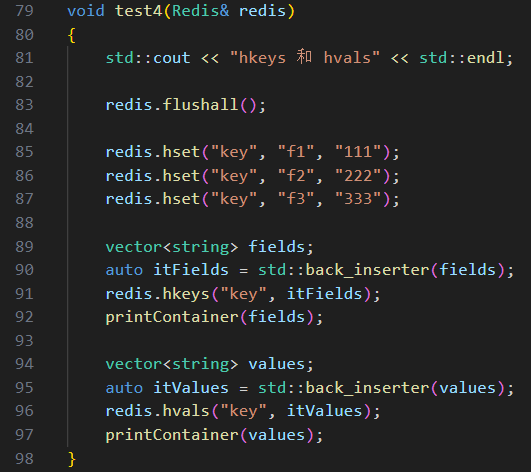

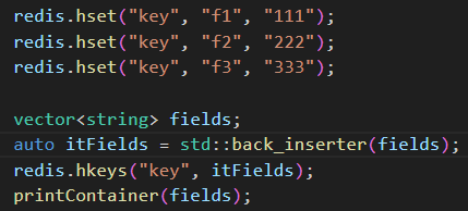

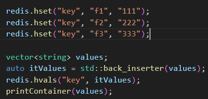

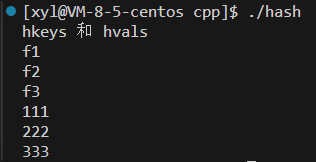

(1)hkeys
(2)hvals
(3)运行程序

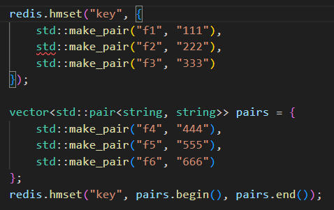

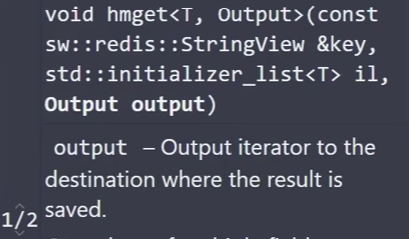

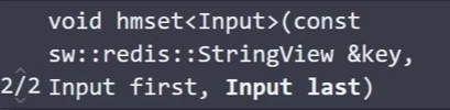

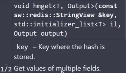

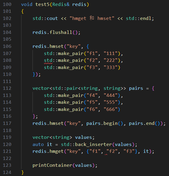

5、hmset & hmget
(1)hmset
(2)hmget
(3)运行程序

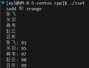

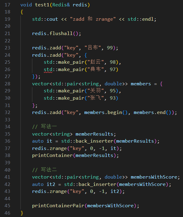

八、zset

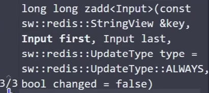

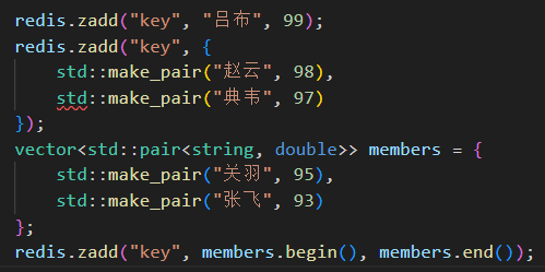

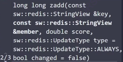

1、zadd & zrange
(1)zadd
(2)zrange

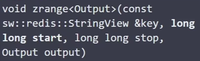

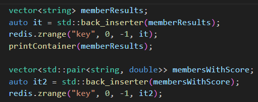

zrange 支持两种紧张的风格:
  • 只查询 member,不带 score
  • 查询 member 同时带 score
关键就是看插入迭代器指向的容器的类型。指向的容器只是包罗一个 string,就是只查询 member。指向的容器包罗的是一个 pair,内里有 string 和 double,就是查询 member 同时带有 score。
(3)运行程序

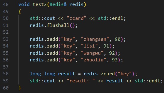

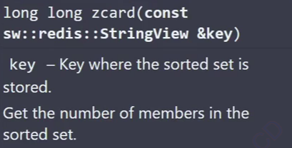

2、zcard

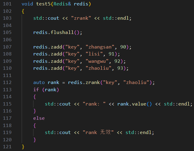

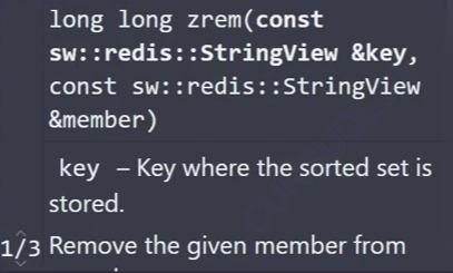

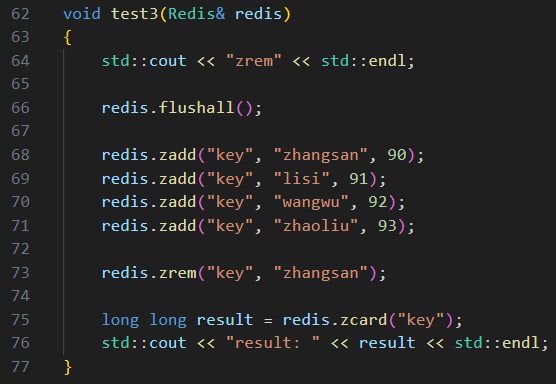

4、zscore

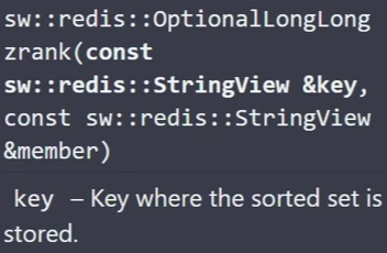

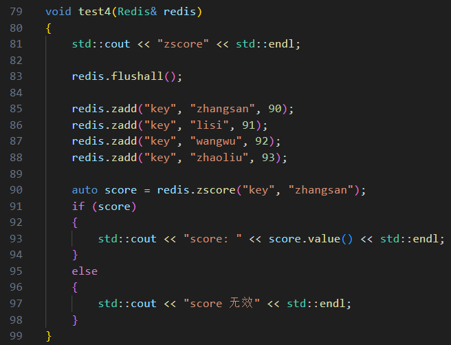

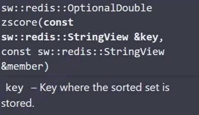

5、zrank
