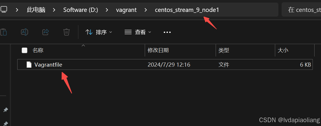

  •  在D:\vagrant目录下新建centos_stream_9_node1文件夹,然后在文件夹中新建Vagrantfile文件。
centos_stream_9_node1节点的Vagrantfile文件内容如下:

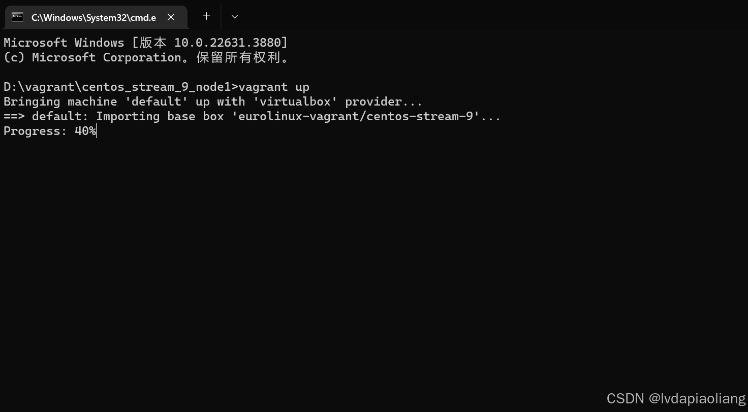

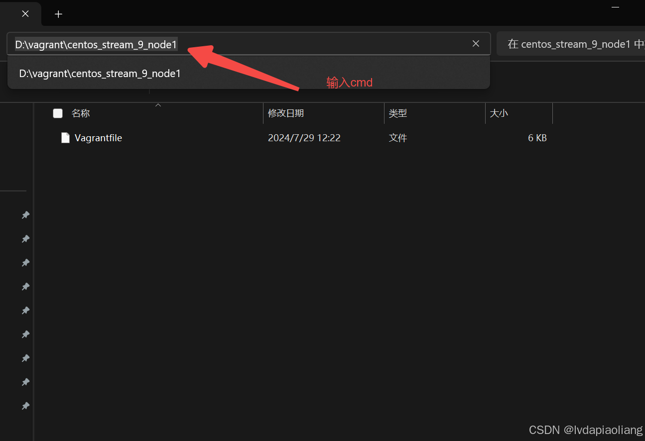

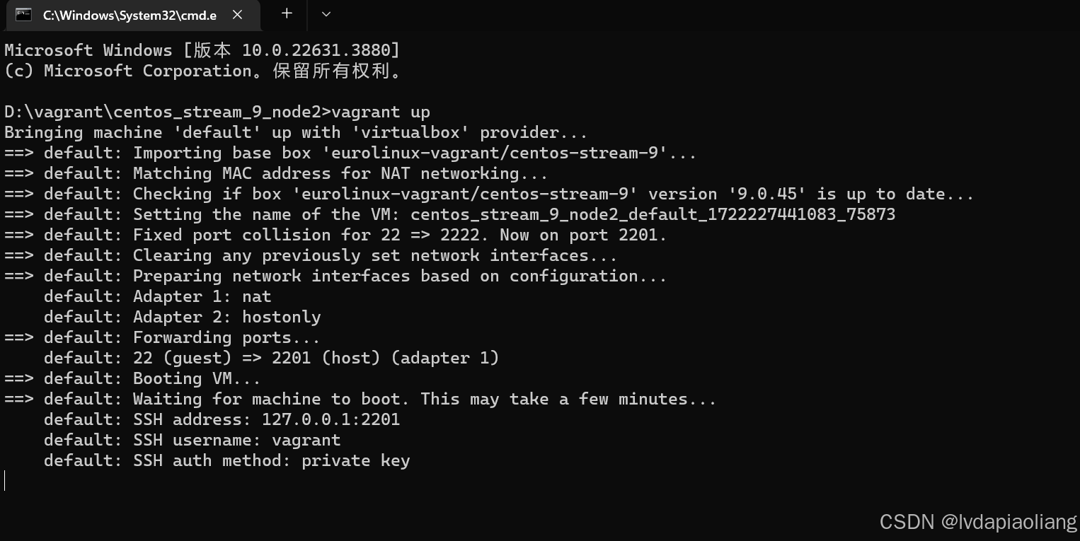

  • 在D:\vagrant\centos_stream_9_node1目录这里点击一下,然后输入"cmd",在弹出的cmd下令框中输入:"vagrant up"下令,进行捏造机创建。

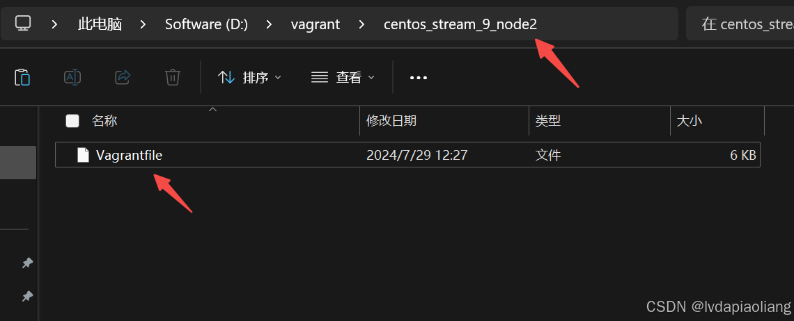

  • 在D:\vagrant目录下新建centos_stream_9_node2文件夹,然后在文件夹中新建Vagrantfile文件。
centos_stream_9_node2节点的Vagrantfile文件内容如下:

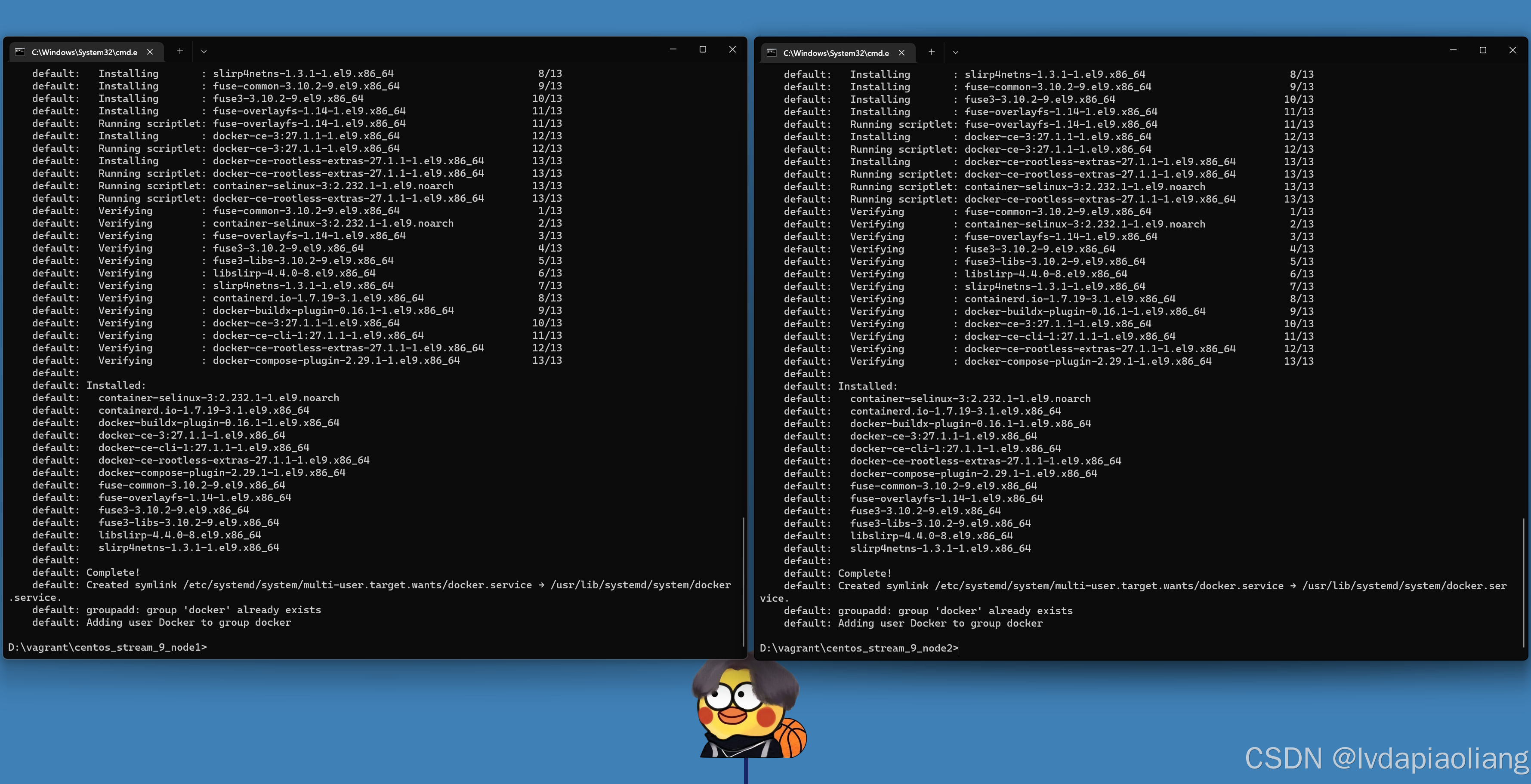

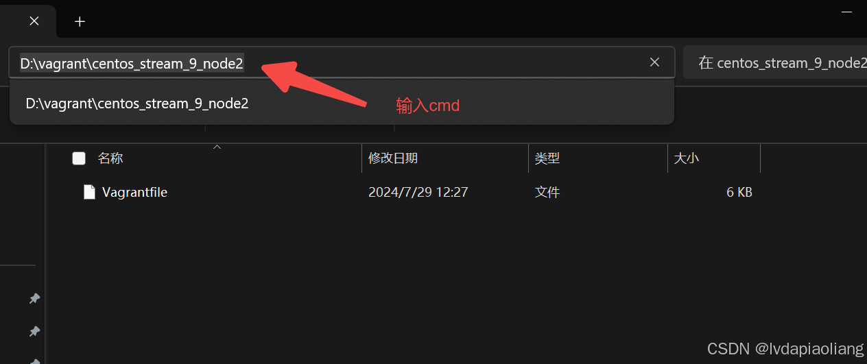

  • 在D:\vagrant\centos_stream_9_node2目录这里点击一下,然后输入"cmd",在弹出的cmd下令框中输入:"vagrant up"下令,进行捏造机创建。

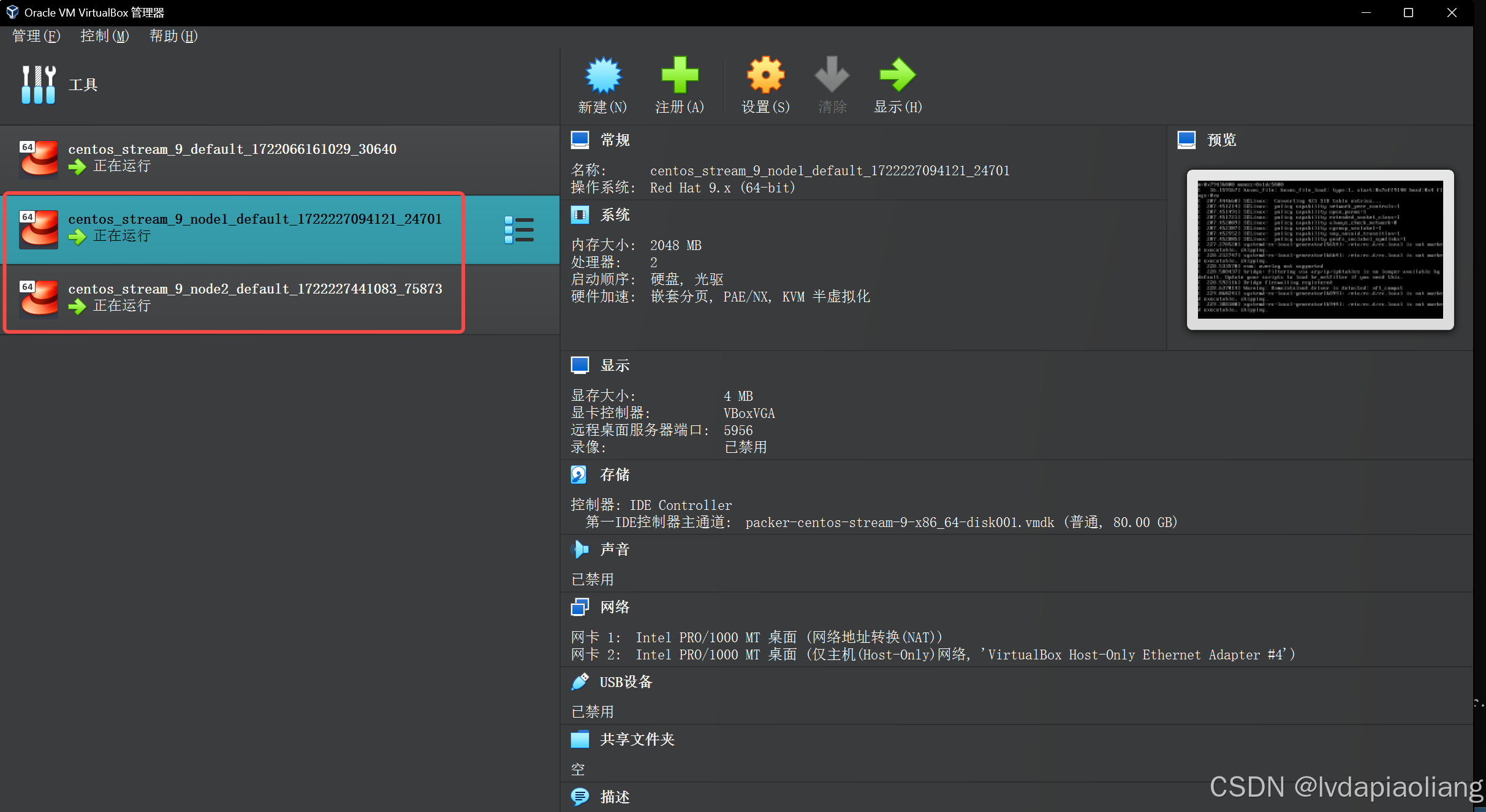

  • 等待两个捏造机创建完成
如今我们就创建好k8s-node1节点(172.31.0.11)和k8s-node2节点(172.31.0.12)的捏造机了,它们两个捏造机root账号的暗码都是:1TdhblkFcdhx2a

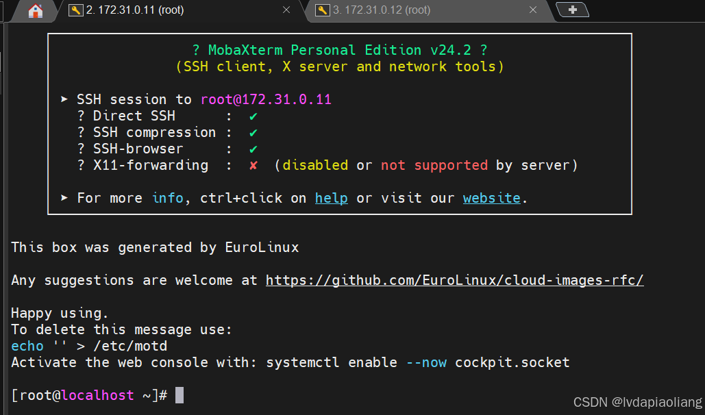

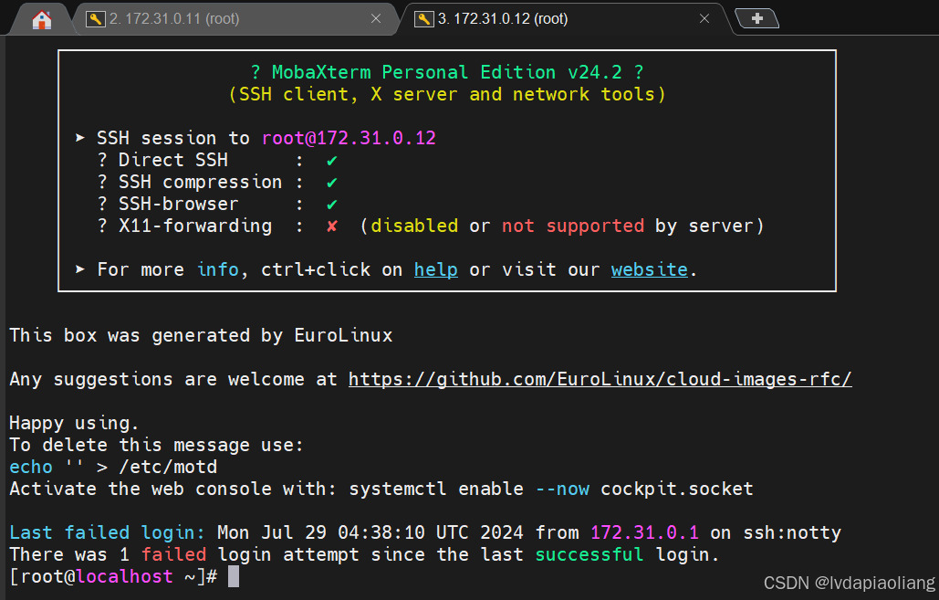

  • 使用ssh工具MobaXterm毗连k8s-node1节点(172.31.0.11)和k8s-node2节点(172.31.0.12)
如今,我们就配置好k8s-node1和k8s-node2节点的捏造机,并在两台捏造机中安装好Docker。
