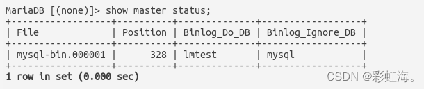

4、检察主服务器状态:使用以下命令检察主服务器状态,记载 File 和 Position 值,备用于从服务器配置。
  1. SHOW MASTER STATUS;
示例如图:

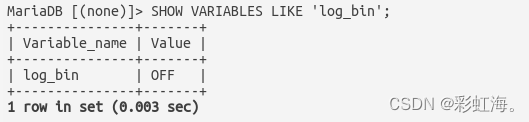

  首先检查了下二进制日记是否开启
  1. # 是否开启二进制
  2. SHOW VARIABLES LIKE 'log_bin';
off是未开启,on是开启

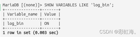

调解后
  1. # 全部放在[mysqld]下port=3310 # 指定端口
  2. server-id=1  # 设置主服务器的唯一 ID
  3. binlog-do-db=lmtest # 需要复制的数据库名
  4. binlog-ignore-db=mysql # 忽略的不需要复制的数据库名
  5. log-bin=mysql-bin # 开启二进制日志日志
再次查询,二进制日记开启

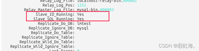

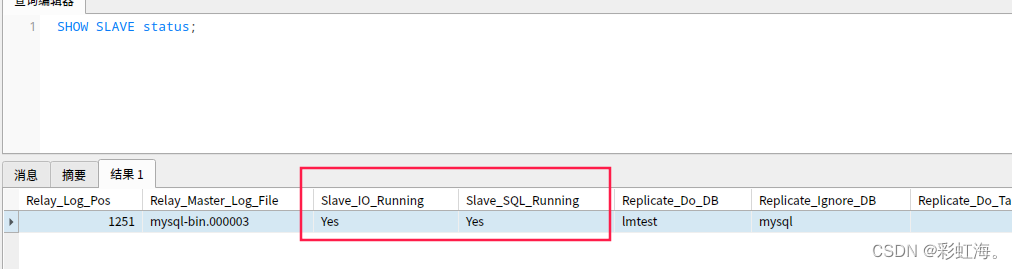

4、检察从服务器状态:使用以下命令检察从服务器状态,确认从服务器已经开始复制主服务器的数据。
  1. SHOW SLAVE STATUS\G;
一般来说检察从服务器状态这两个字段为yes根本就是成功了。
\G按列展示。
